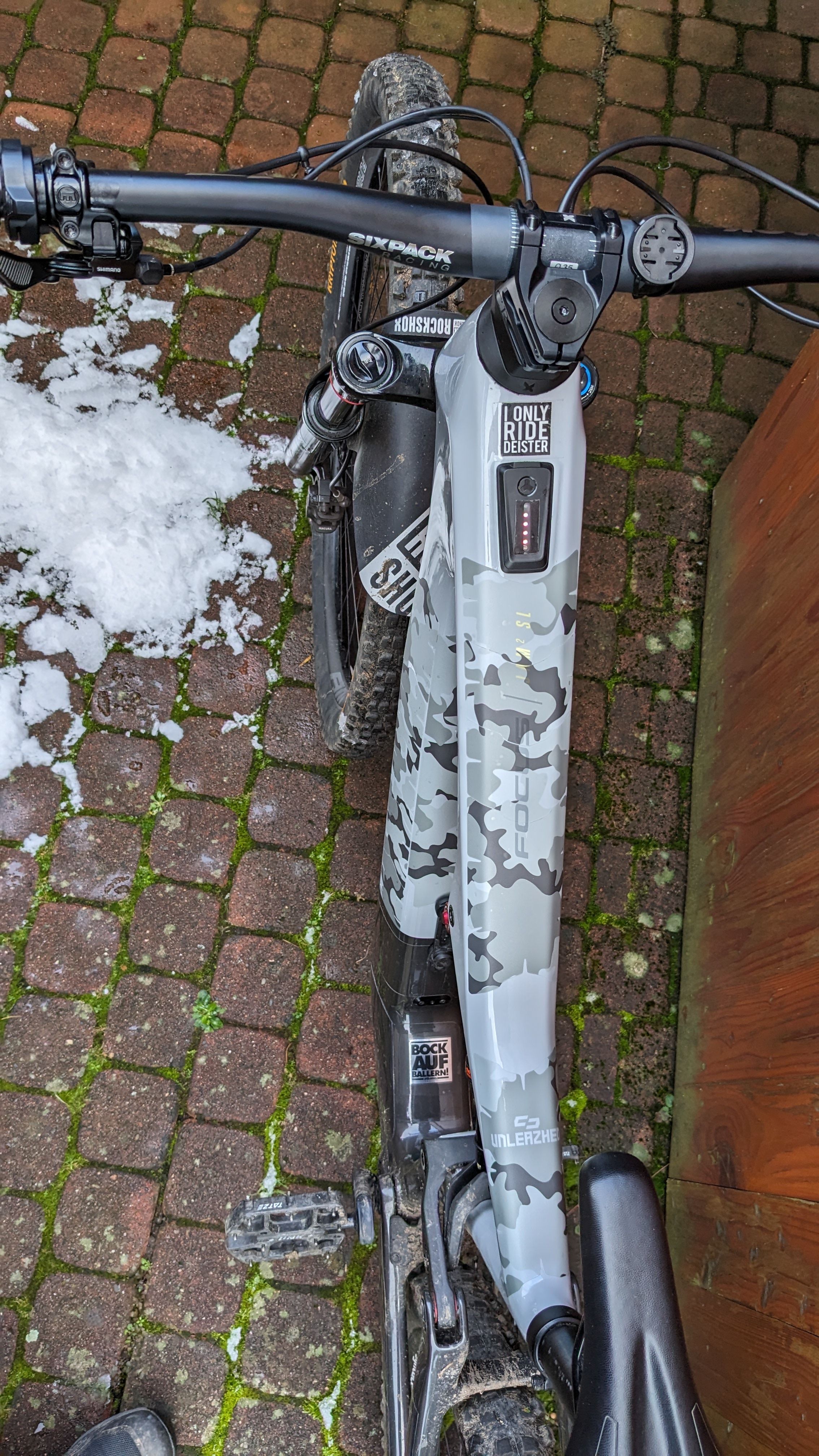

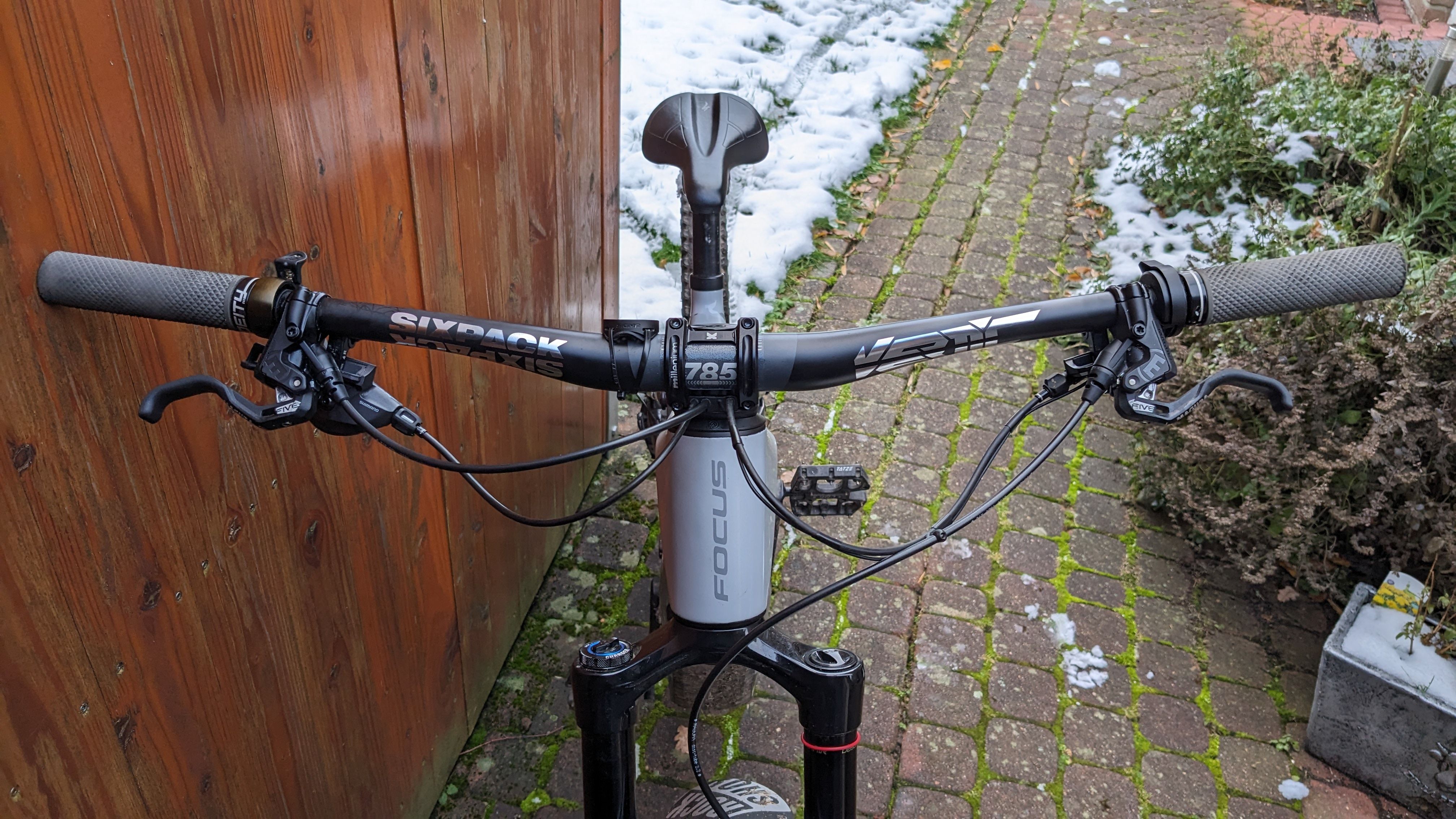

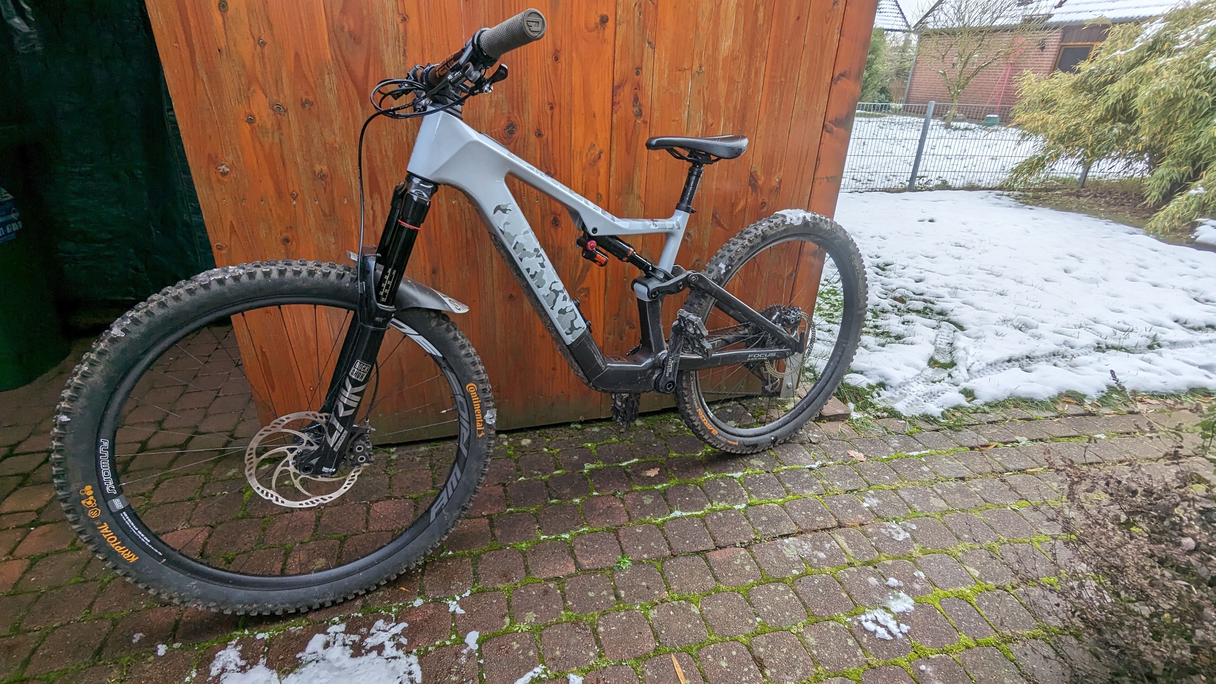

Endlich ist der Vorbau, oder wie man das hässliche Ding nennen soll, Geschichte.
Mit Black friday Rabatt war es dann auch noch ne Ecke günstiger.
Der Sixpack Carbon Lenker passt mit der Schrift sehr gut zur silbernen Schrift der Lyrik. In Verbindung mit dem 35mm Millenium Vorbau ist es endlich ein MTB Cockpit wie es mir gefällt.
Gleichzeitig noch etwas Grafik am Unterrohr aufgeklebt.

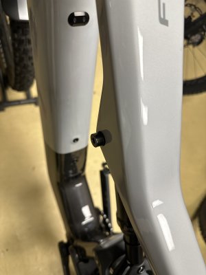

Hallo zusammen, ich lese bereits seit einiger Zeit interessiert mit und habe seit August ebenfalls Jam2 SL zu Hause stehen.
Nun wollte ich gerne das Fahrwerk umbauen und musste leider feststellen, dass sich die obere Dämpferschraube nicht entfernen lässt. Sie dreht nun an einer Stelle und lässt sich weder herausziehen noch wieder einschrauben.
Kann es sein, dass die Konter Mutter im Rahmen lose ist?
Hattet ihr bei einem Dämpferwechsel ebenfalls Probleme in diesem Bereich?
Ich hatte das selbe Problem, Schraube ging sehr sehr schwer rauszuholen, ich hatte nacher im kleinen Spalt mit einem Inbus dahinter das Ganze rausgehebelt. Beim Eindrehen feste drücken um das Gewinde im Rahmen zu erreichen. Die Schraube sitzt sehr fest in den Buchsen
