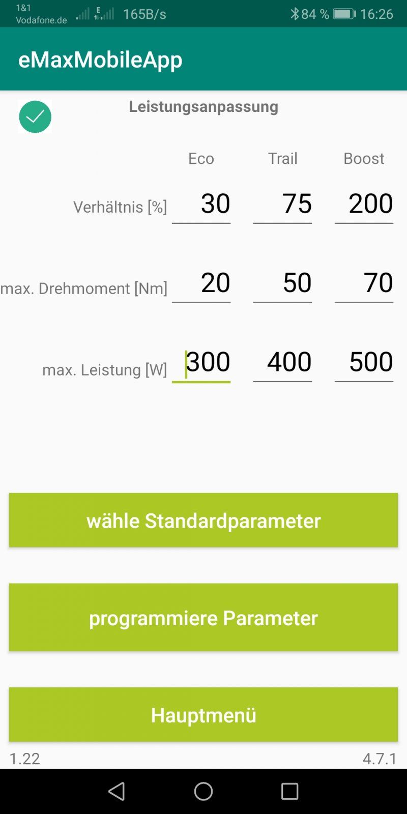

Interessant wird's jetzt noch mit den Einstellungen der Unterstützung. Ich hab jetzt Mal alles runter gesetzt. Vor allem ECO. Das war bisher immer etwas zuviel und in Trail waren selbst steile Anstiege noch Recht einfach und schnell zu fahren. Deshalb habe ich sowohl Unterstützung als auch das Drehmoment und die Leistung reduziert. Wenn's jetzt zu wenig ist muss ich halt wieder etwas nach oben.
