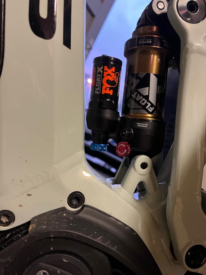

Ja der originale 210x55 fox DPS
Das was du da zusammen gebaut hast, funktioniert nicht, weil du keine Feder in den Dämpfer eingebaut hast

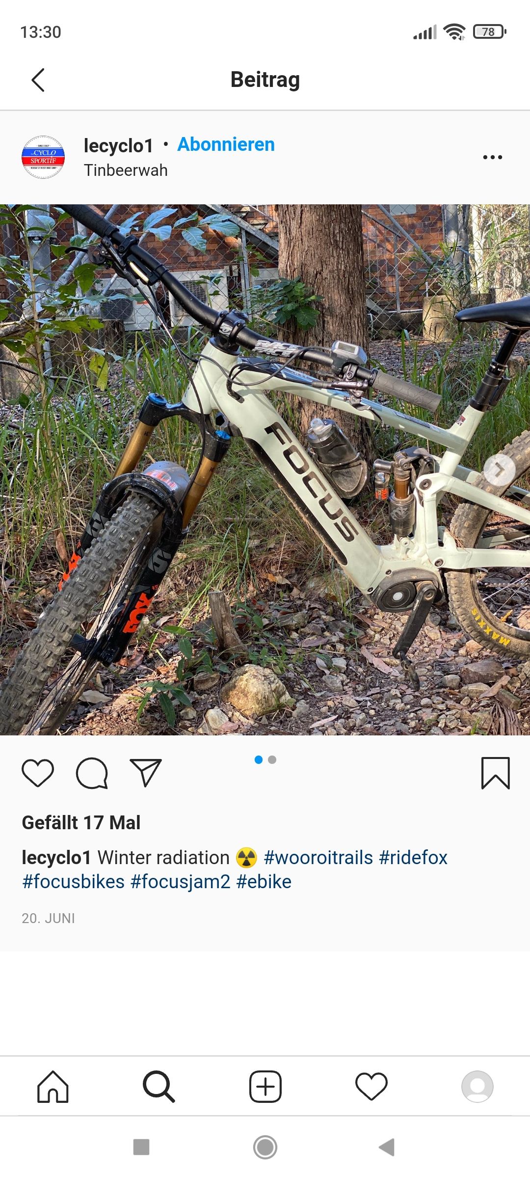

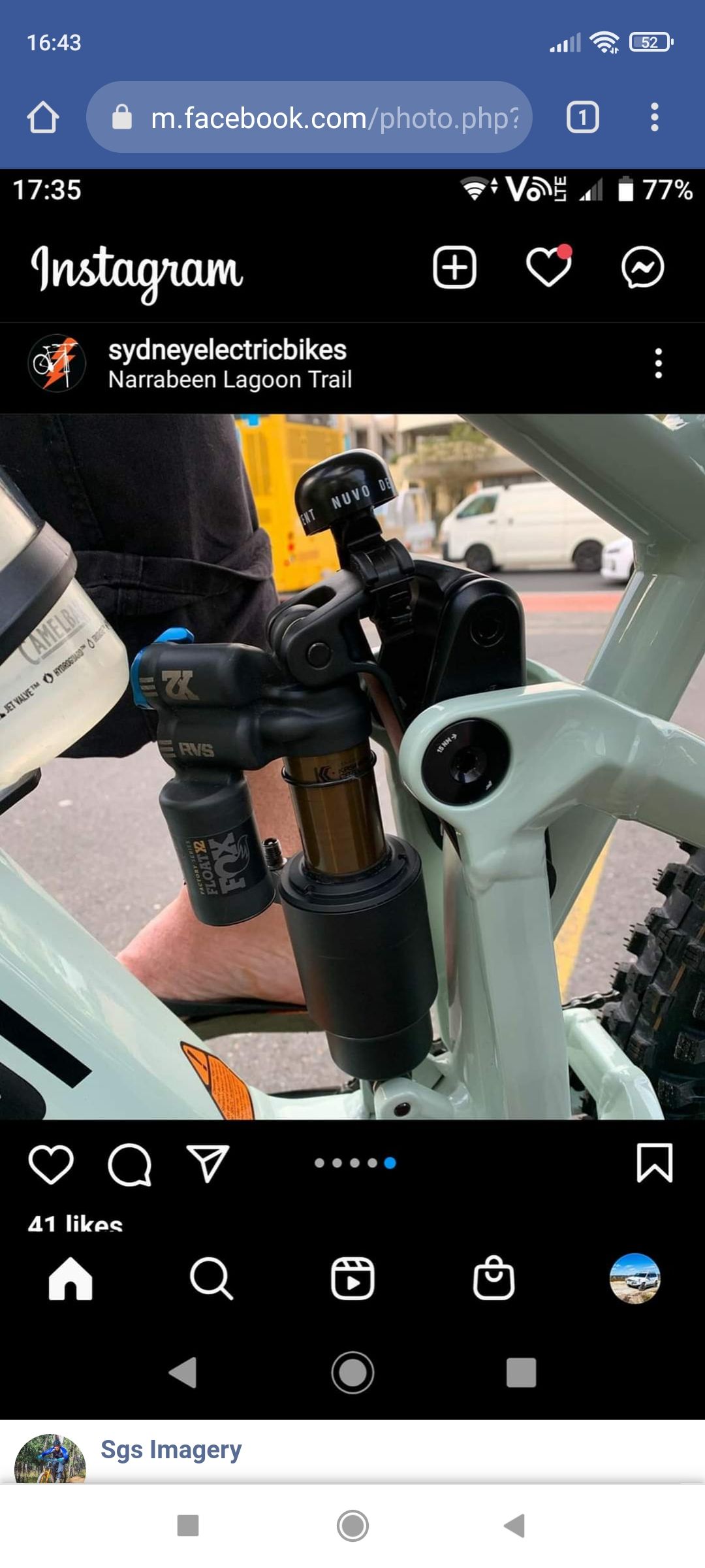

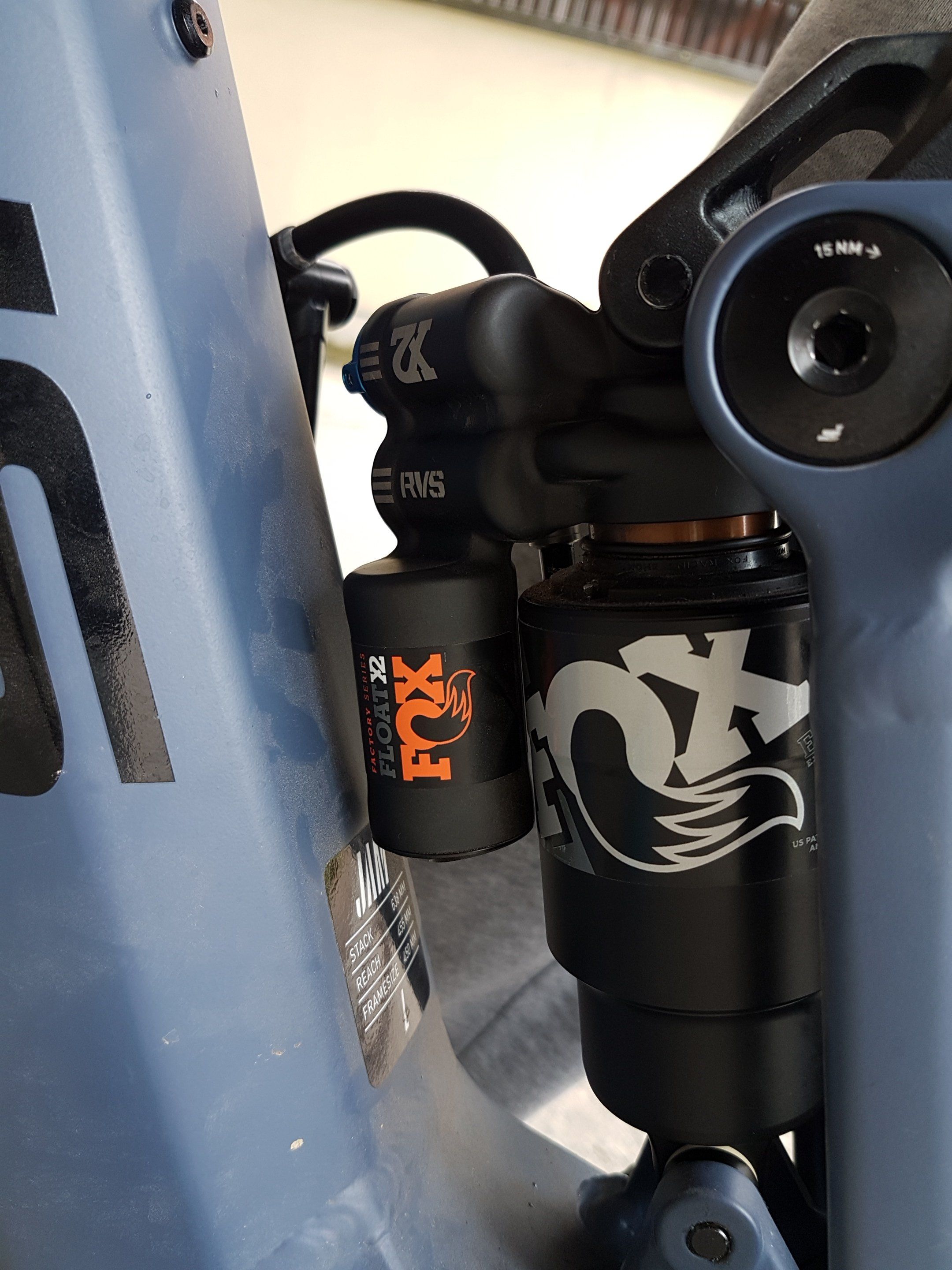

passt jetzt eigentlich der X2 MY21 in ein M jam? der MY20 passt ja anscheinend nicht...
kenn zwar die ganzen diskussionen hier im forum und in den amiforen aber werde dennoch nicht schlau bzw hab bis auf das bild von @Yoshi1911 (größe L?) keines gesehen bzw. im eingefederten zustand.
einzig zwei bilder aus social media eines australiers (vermutlich auch größe L, kann mich aber auch täuschen).
würde mich ja brennend interessieren ob das nun bei M funktioniert (ohne hubreduzierung)
