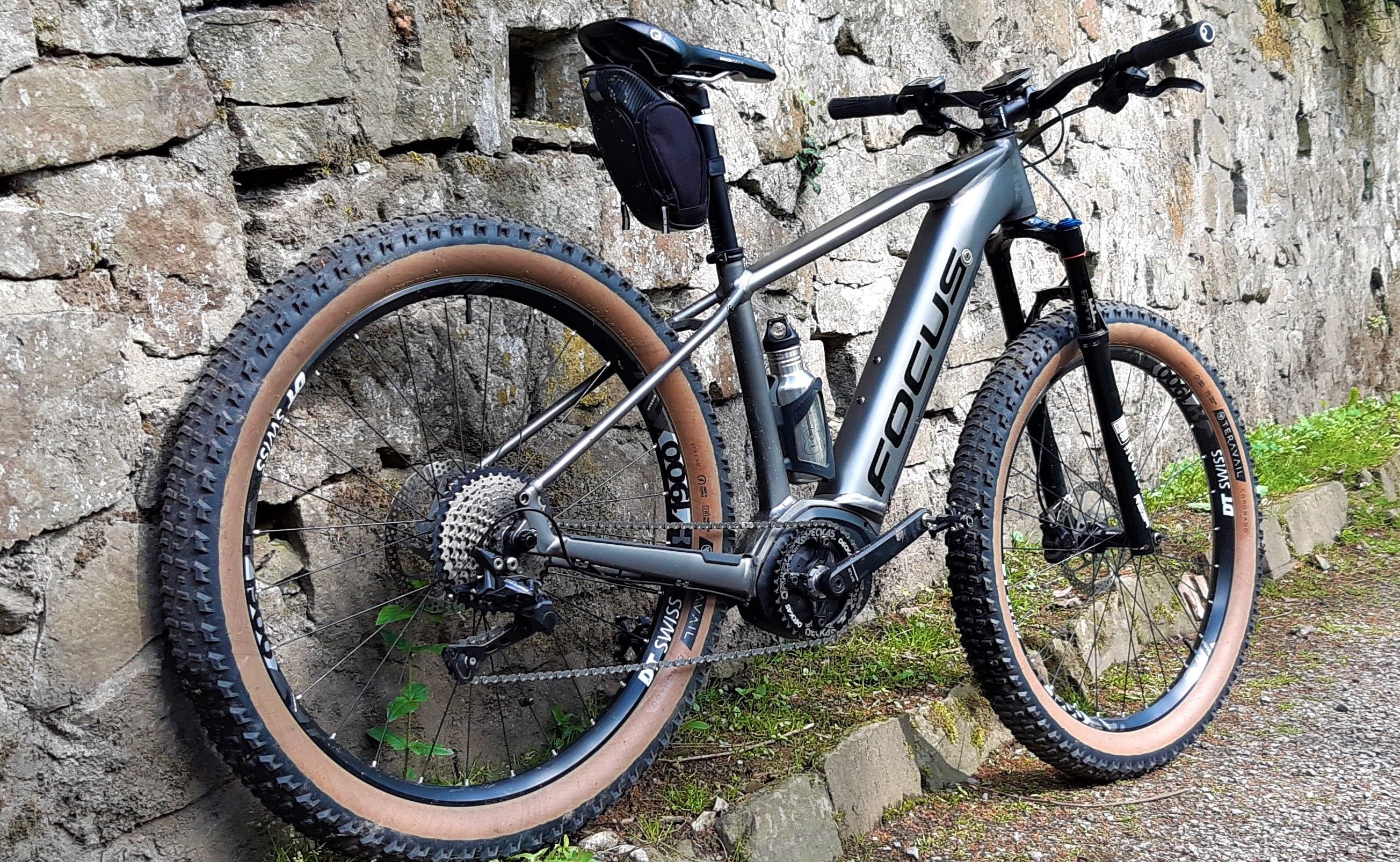

Ich fahre momentan die Onza Percupine in 27,5x2.6 auf ner 35er felge und auf 29 Zoll würde ich wieder Onzas entweder die neue Limited Edition Aquilas oder Percupines RC fahren.
Mit den genannten Kombinationen komme ich jeweils an der Abregelgrenze des Bosch genau 1,3 KM/h schneller.
Ist natürlich nur minimal aber das Summiert sich bei längeren Strecken.
Ich habe von 27,5 x 2,6 auf 27,5 x 3,0 gewechselt, das hat div. Unterschiede bei gleicher Felgengröße zur Folge.
Größerer Abrollumfang, also mehr Wegstrecke bei gleicher Untersetzung und Trittfrequenz ...schneller.
Größeres Volumen = geringerer Luftdruck = mehr Grip + bessere Dämpfung = gesteigerter Komfort.
ein 29" x 3" hätte nicht in den Rahmen gepasst.

das wäre natürlich auch eine alternative, jedoch gibt es meiner Meinung nach keinen Reifen in der Größe der so wirklich gut Performt.
Zudem will ich gerne die Skinwall optik beibehalten, weshalb meine Reifenauswahl da noch magerer ausfällt.
Ich denke das ich Beide Sätze behalten werde, sodass ich je nach dem einfach wechseln kann.
Bikepark, Jumplines ->27,5
Restliche Woche zur Arbeit und Längere Touren mit Trails -> 29
