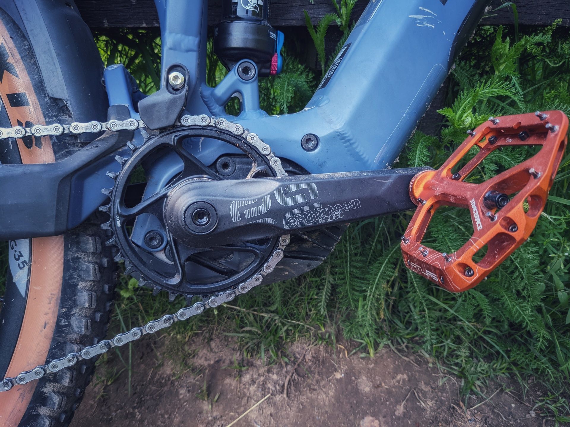

Nachdem das Thema mit dem Chainsuck des originalen Kettenblatts hier so thematisiert wurde, habe ich es nun auch ausgetauscht.
Ich muss allerdings sagen, dass ich mit Chainsuck keine Probleme hatte. Es ist nur "unsauber" und leicht vibrierend (Im Pedal) gelaufen.
Ich habe nun auf folgendes getauscht:
https://www.ethirteen.com/collections/e-spec-chainrings/products/e-spec-direct-mount-chainring
und zeitgleich auch die Kurbeln getauscht, weil ich dachte das harmoniert optisch besser. Aber das kann man sich meiner Meinung nach sparen. ;) Ich liefer noch ein Bild nach.
Bei der Kurbel bin ich auch bei den original 165mm geblieben, da ich ergonomische Bedenken hatte bei 86SL.
Die Kurbeln sind es:
https://www.ethirteen.com/collectio...cts/e-spec-plus-cranks?variant=29737066758247
Das schöne an dem Kettenblatt ist die "Führung" für das Lockring Tool. Damit fällt das festziehen und lösen des Kettenblatts doch etwas leichter.
Daten zu den Kurbelarmen und Kettenblatt, Gewichte selbst gewogen:
Original Kettenblatt:
FSA G4 34T (235gr.)
E13 Kettenblatt:
CR4UPA-100 CX4 34T (118gr.)
Original Kurbelarme:
FSA CK 320/IS 165mm 250gr. pro Kurbelarm
Kurbelabstand innen: 160mm, außen Q-Factor: 188mm Q-Wert: 14
E13 Kurbelarme:
E* Spec Plus Cranks : 254gr. pro Kurbelarm
Q-Factor CX4: 175
Weitere Kurbeln die in der Auswahl waren:
- Miranda Delta Q8 müsste passen. Die hätten dann einen QF von 189-190,5mm.
Die originale FSA hat einen QF von 188mm und eine Länge von 165mm. Bei der Delta Q4 verringert sich der innerer Abstand der Kurbelarme um -4mm also kommt sie ca. 2mm auf jeder Seite näher an Kettenstreben als die originalen. Passt auch, aber ich würde nicht kleiner wie der originale Abstand gehen...
- Praxis eCranks gehen meiner Meinung nicht. Die sind mit Q-Factor 180mm angegeben. Das dürfte mit der Kettenstrebe kollidieren.
- SRAM EX1
