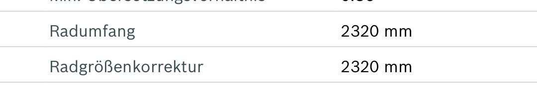

Jetzt war ich bei 2 Händlern um die Radgrösse umstellen zu lassen im Motor, nur keiner kann das,nur eine Korrektur können die machen das aber nix anderes is als ich es selbst mit Kiox machen kann.
Weiss da einer mehr geht das wirklich nicht? Die Sagen das kann nur der Hersteller.
Die Korrektur im Kiox ist halt auch nur für die Geschwindigkeitsanzeige das die Stimmt, aber das Rad unterstützt halt nicht mehr bis 25km/h sonder bis ca 23,8-24km/h lauf Gps. Wobei das jetzt auch nicht so schlimm is trotzdem irgendwie nervig.

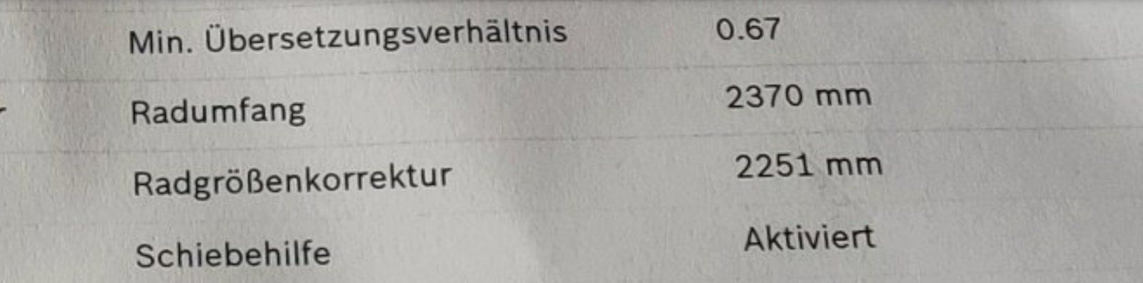

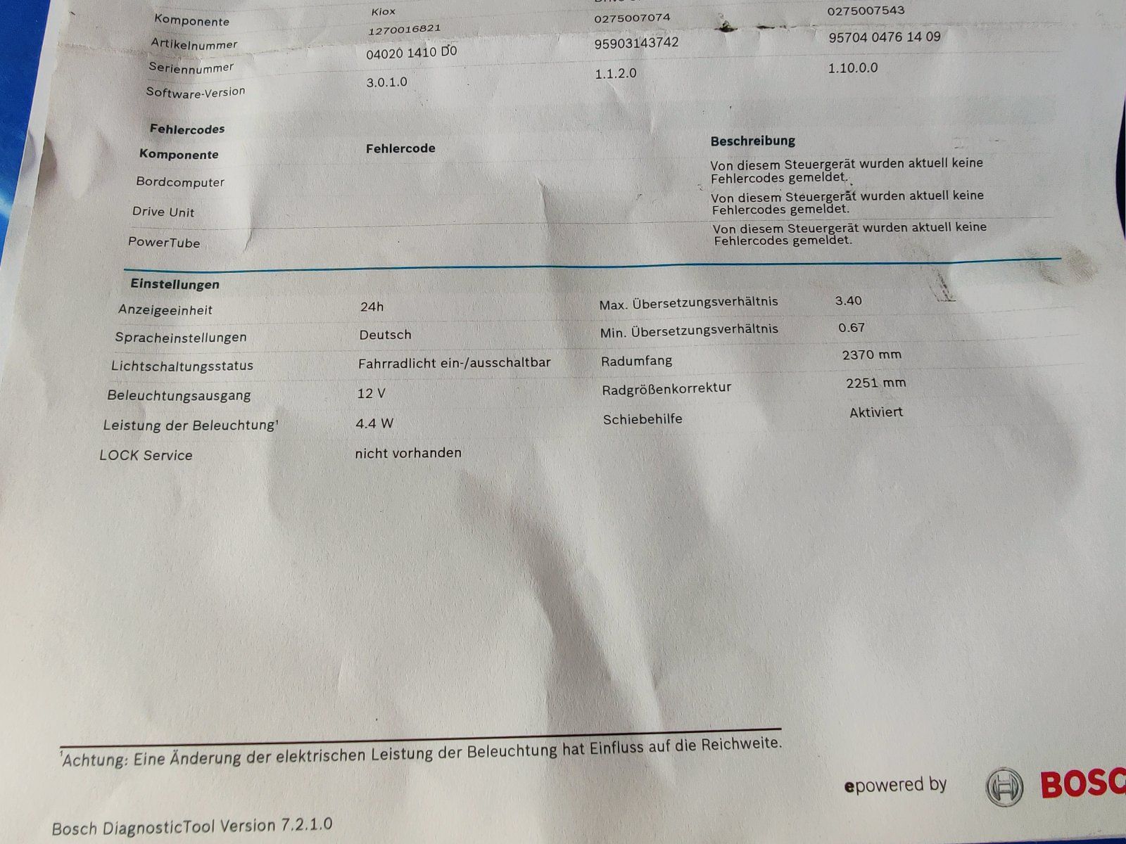

Sorry dich enttäuschen zu müssen, aber es wurde am Motor nichts geändert, sondern nur deine Anzeige im kiox, bzw deinem Anzeige Gerät.
Es müsste tatsächlich ein anderer wert bei Radumfang stehen.
Wie ich schon gesagt habe, an dem im Motor fest programmierten wert kann kein Händler oder sonst wer was ändern, selbst bosch macht das nicht.
Ob du mir jetzt glaubst oder nicht, ist mir relativ, die Daten sprechen aber für sich.
2251 ist der kleinste wert den ich im kiox an meinem 29 selbst einstellen kann.
