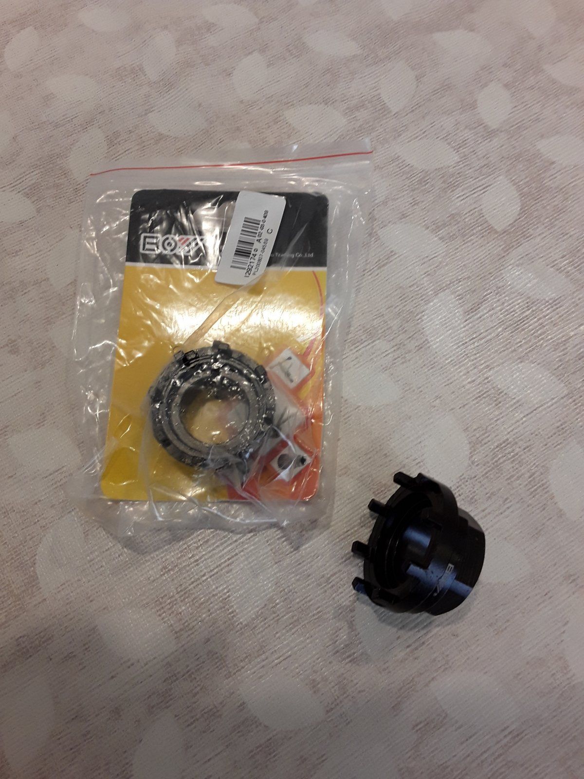

Heute post aus China bekommen! Past perfekt und es ist kein schrott!
Für € 5,34 inkl versand!

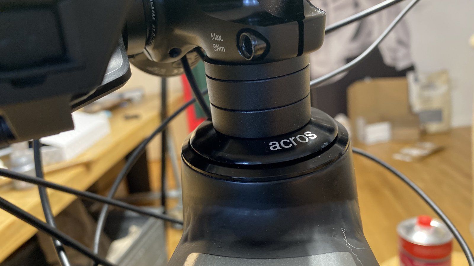

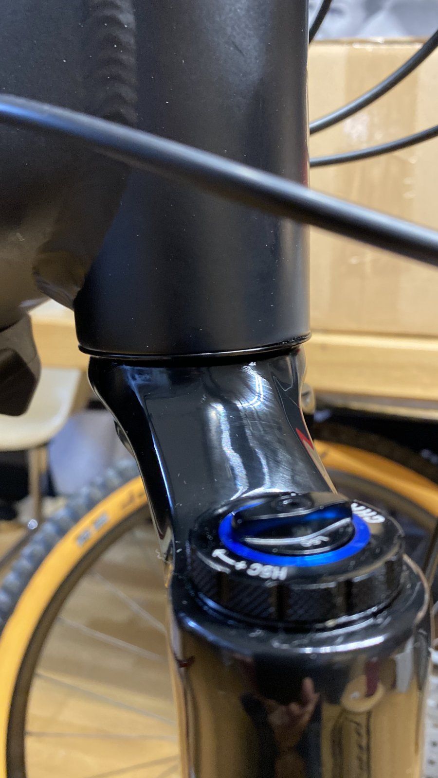

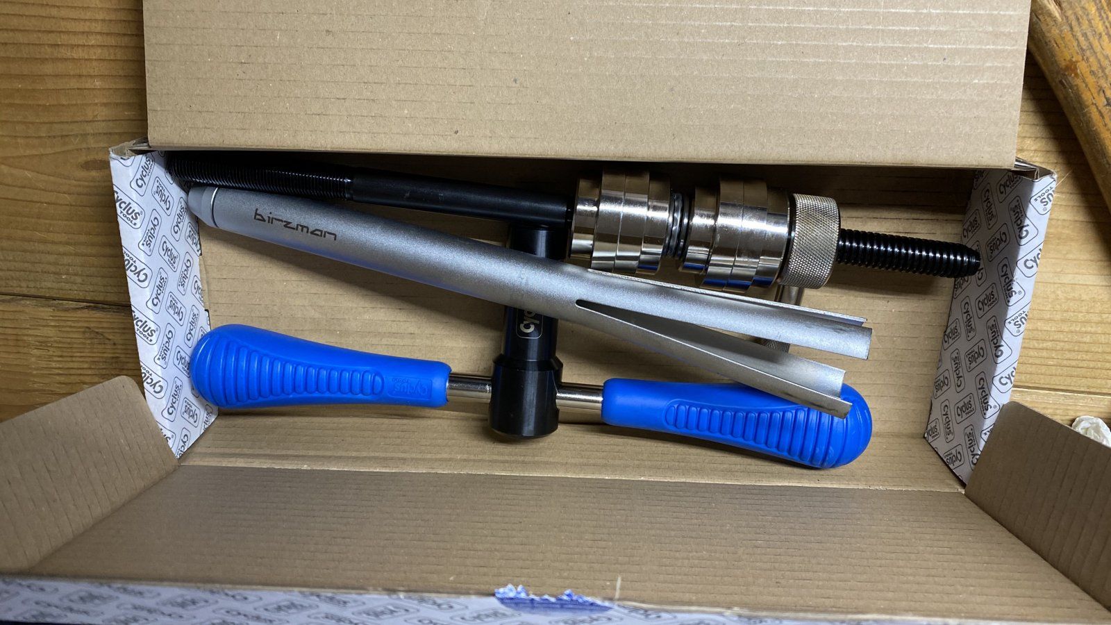

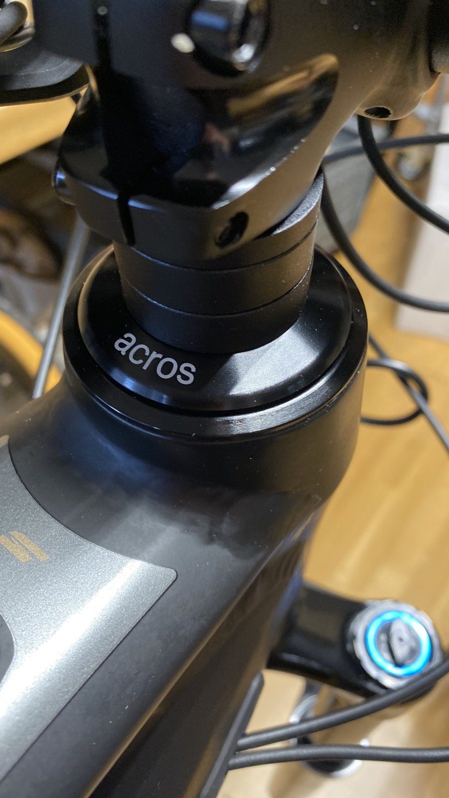

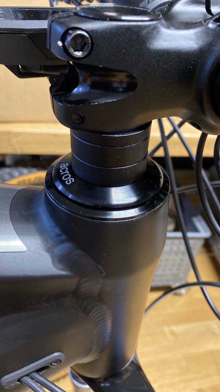

Guten Abend, ich habe heute die Neuankömmlinge verarbeitet. Es ist der Acros Steuersatz oben und unten geworden. Ich konnte mich nicht entscheiden und habe einfach beide geordert - Acros und Cane Creek. Cane Creek wurde noch nicht versendet - Acros kam heute an. Genau wie mein Cyclus Presswerkzeug 1,5 und der Ausschläger. Habe es noch nie gemacht, aber nach der Studie einiger YouTube Videos, hat es prima geklappt mit diesem Werkzeug. Sieht gut aus, wie ich finde. Zu den Fahreigenschaften kann ich erst morgen Bericht erstatten, aber wenn auch wenig zu spüren sein wird, ist es ein klarer Qualitätsgewinn. Beim serienmäßigen Lager liegen die Kugeln blank und auch sonst sind die Einzelteile deutlich hochwertiger. Hier ein paar Bilder im eingebauten Zustand.
Hoffentlich mit ordentlich Montage Paste eingepresst, sonst knackt es 😋
