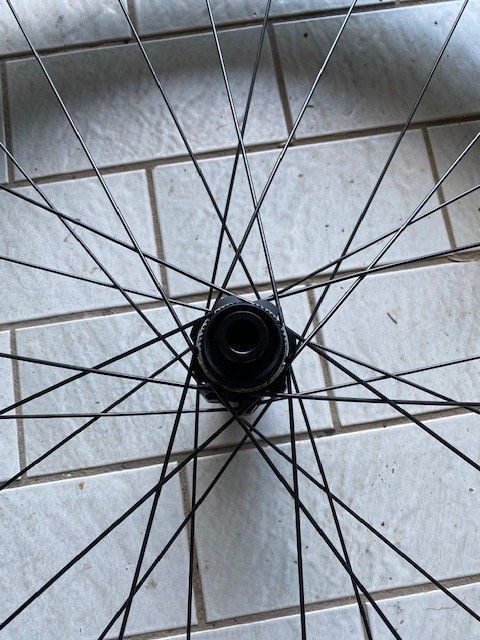

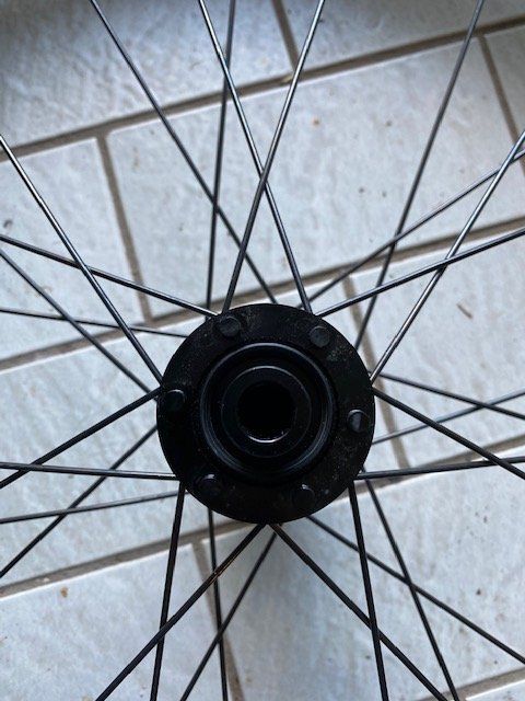

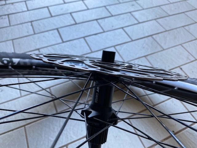

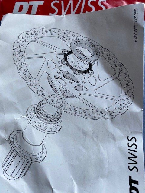

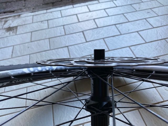

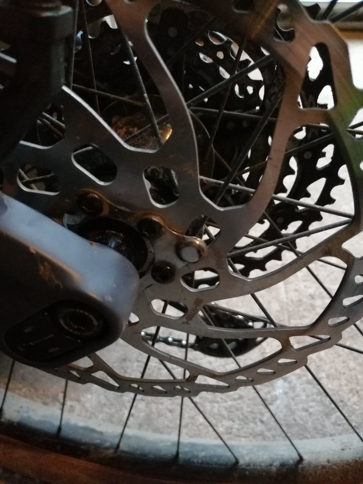

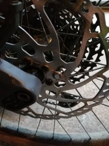

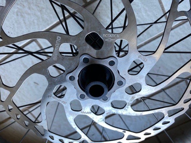

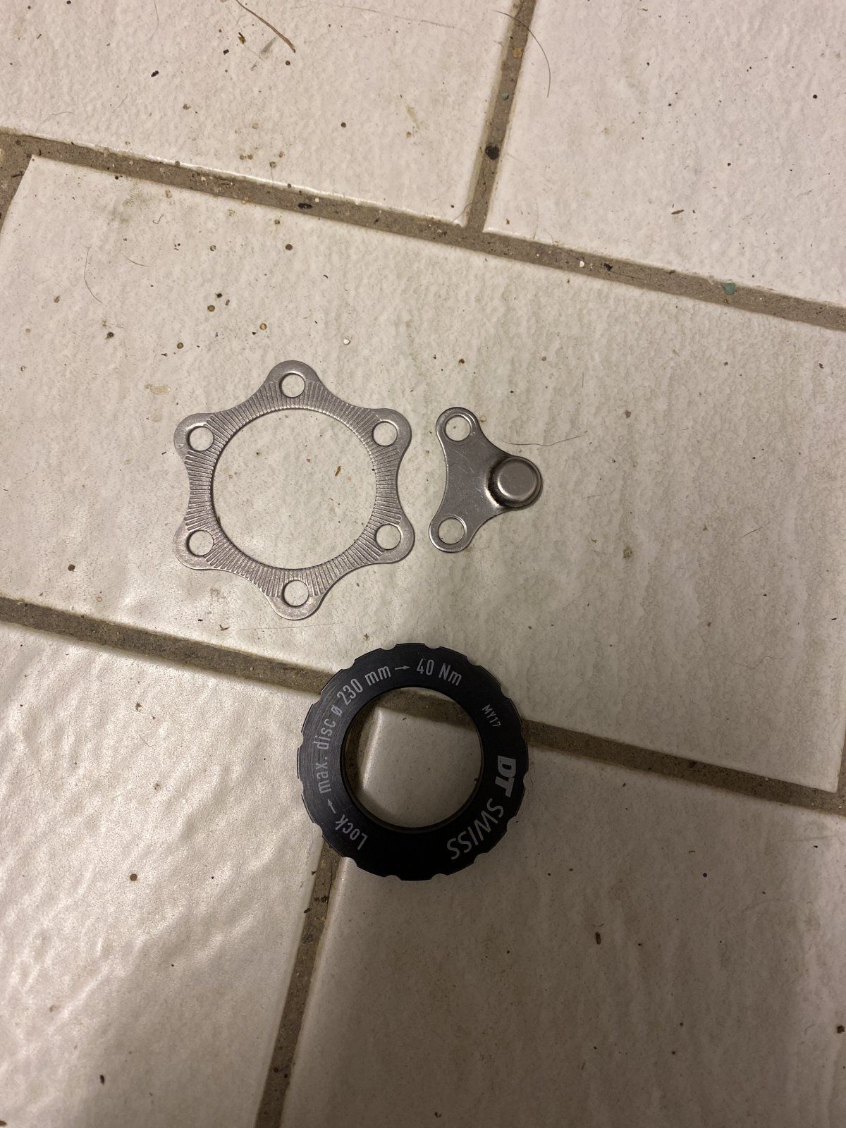

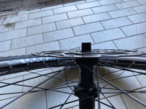

So, ich nun wieder mit dem nächsten Problem. Versuch es mal zu erklären. Rüste aktuell mein Jam2 2020 Nine auf Mullet um. Die Bremsscheibe ist über 6 Schrauben aktuell befestigt. Über Ebay Kleinanzeigen konnte ich mir relativ günstig eine DT Swiss H1900 Felge in 27,5 Zoll ergattern. Allerdings mit Centerlock für die Bremsscheibe. Von daher habe ich mir einen DT Swiss Adapter von 6Loch auf Centerlock gekauft. Was ich nicht bedacht habe ist, dass am Jam der Magnet über die 6 Loch-Aufnahme befestigt ist.
Hier mal eine Bilderstrecke zur besseren Beschreibung
Also wenn ich den Adapter auf die neue Felge stecke und dann die Bremscheibe drauf, dann passt alles.

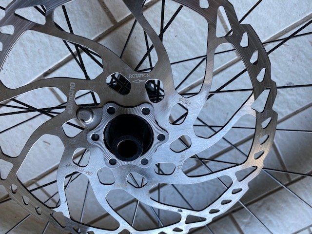

Dann noch die Konterscheibe drauf und es wäre perfekt und bündig. Nun fehlt mir jedoch dieser verflixte Magnet.
Wenn ich diesen noch unter die Konterscheibe lege, dann hab ich diese Konterscheibe ja etwas schräg stehen. Hoffe ihr wisst was ich meine.
Hat jemand eine Idee für ne Lösung? Freue mich nun den ganzen Tag, endlich das Hinterrad zu montieren und nun sowas.
Es geht ja schließlich um die Bremse, da will ich nirgendwo Spiel haben. Sollte alles plan sitzen.
Anhang anzeigen 18232Anhang anzeigen 18233Anhang anzeigen 18234Anhang anzeigen 18235

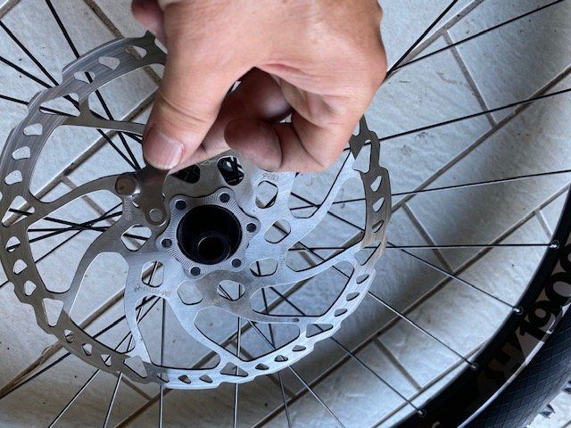

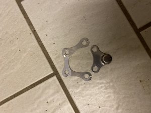

Anhang anzeigen 18237Anhang anzeigen 18238Anhang anzeigen 18239
Hä? Warum setzt du den nicht außen drauf?
Warum soll der zwischen Scheibe und Konterscheibe?
Wie aussen drauf? Der muss ja irgendwie halt bekommen. Auch wenn ich den auf die Konterplatte setzte. Obenfrüber kommt ja die eigentliche Befestigung (also dieser Mutterring) und diese sitzt dann schief.
Werde morgen wohl ein Stück der Konterplatte rausfräsen und dann wirds passen

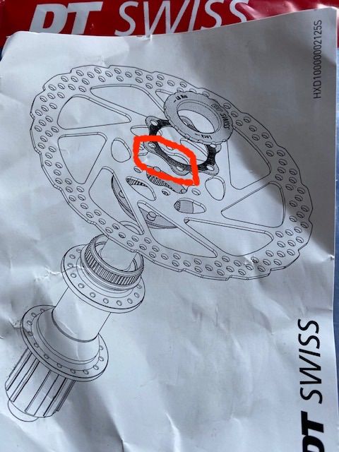

Meine Idee wäre jetzt, aus dieser Konterplatte einen Bereich mit 2 Stiften rauszuschneiden, wo ich dann den Magneten einsetze.
Habs hier mal eingezeichnet.
Der Idee von @HageBen traue ich nicht so ganz x'D Das hätte ich mich nicht getraut, den einfach so über den Magneten zu befestigen.
Oder denkt ihr, dann hält der obere Ring nicht mehr richtig? Kann ich mir fast nicht vorstellen.

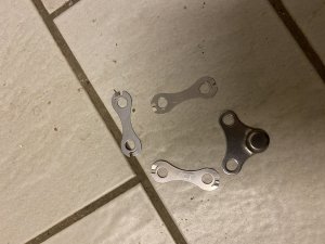

Das wird mit dem anderen Adapter auch nicht funktionieren. Denn die sechs kleinen Schrauben haben einen extra flachen Kopf und werden genauso unter der Zentralschraube geklemmt. Da müsstest du die anderen vier Schrauben auch was unterlegen.
Eventuell diese 3 Plättchen. Die waren so original an der 6Loch Felge. Kein Ring oder sonst was.
Stimmt, der andere Adapter hat ja auch einen Ring. Also gleiches Problem.
Nachtrag. Also dieser Konterring, ist genau so dick wie das Plättchen, wo der Magnet dran ist. Die 3 anderen Plättchen sind nur halb so dick. Ginge also nur die Variante, am Konterring einen Teil rauszuschneiden und den Teil mit dem Magneten einzufügen. Denn von der Dicke her sind Ring und der Teil mit dem Magneten gleich.
Also Plan ist, aus diesem Ring ein Stück mit 2 Löchern wegzuflexen. Und dann einfach den Teil mit dem Magneten einzusetzen. Denn es hat die gleiche Dicke. Dann kommt ja die schwaze Kontermutter oben drauf und drückt mir 40Nm zusammen.
