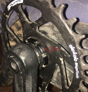

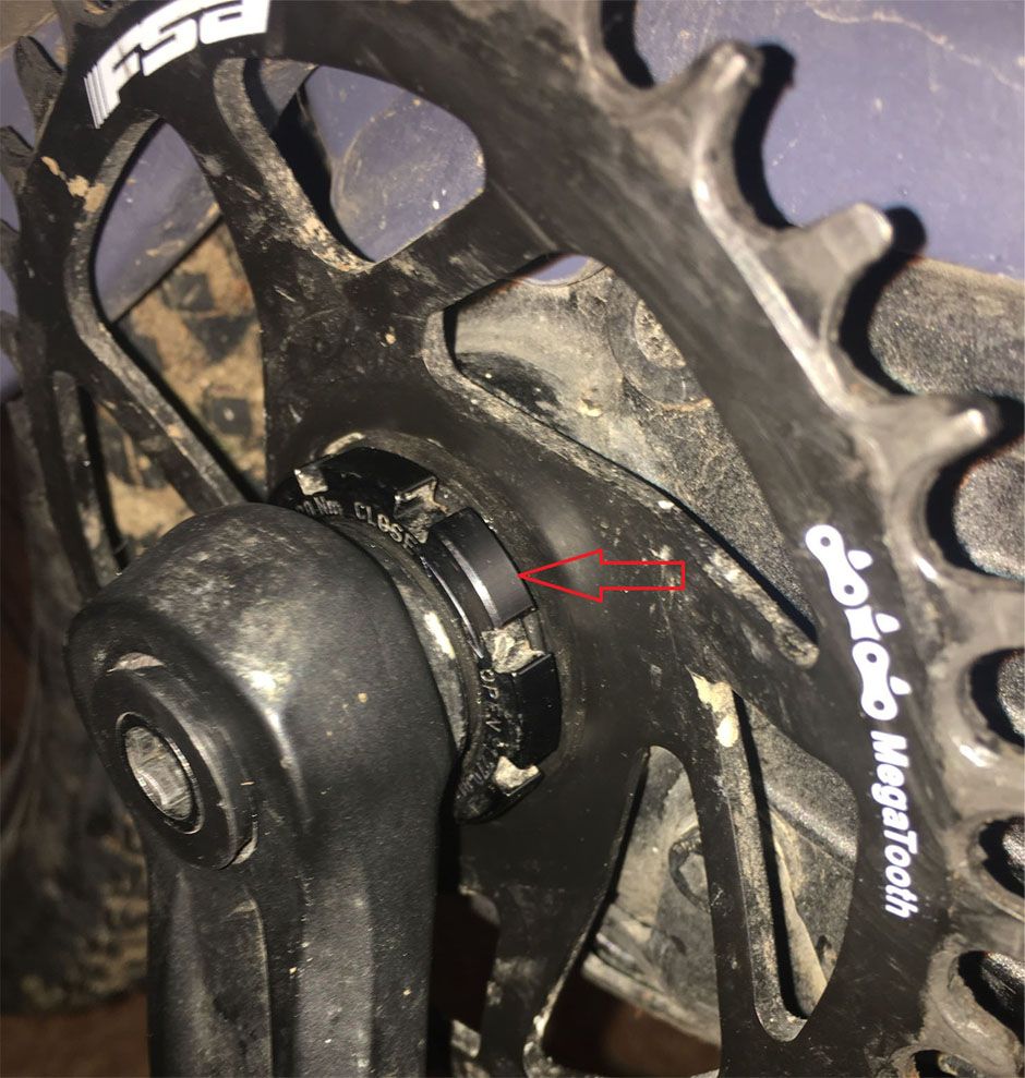

Bei mir stand eigentlich grad nur der Kettenwechsel an, jetzt merk ich aber das der Zahnkranz vorne absolut locker ist. Wie krieg ich das Ding fest, ist nicht normal oder?
Ohne Kurbelabzieher und Spider komm ich hier nicht weiter nehm ich an? :(

Das markierte ist doch der Lockring, wofür ich den Spider benötige?
Aktuell ist er komplett lose bzw. lässt sich umherschieben, allerdings nicht festziehen. Der muss fest sitzen oder?
Ich hab sogar einen ISIS-Abzieher auftreiben können, jedoch geht der Stift durch. Hierfür brauch ich dann noch so ne Kappe?

Entweder der Abzieher passt, oder er passt nicht. Alles andere ist Krampf und kann das IG der Welle beschädigen.
