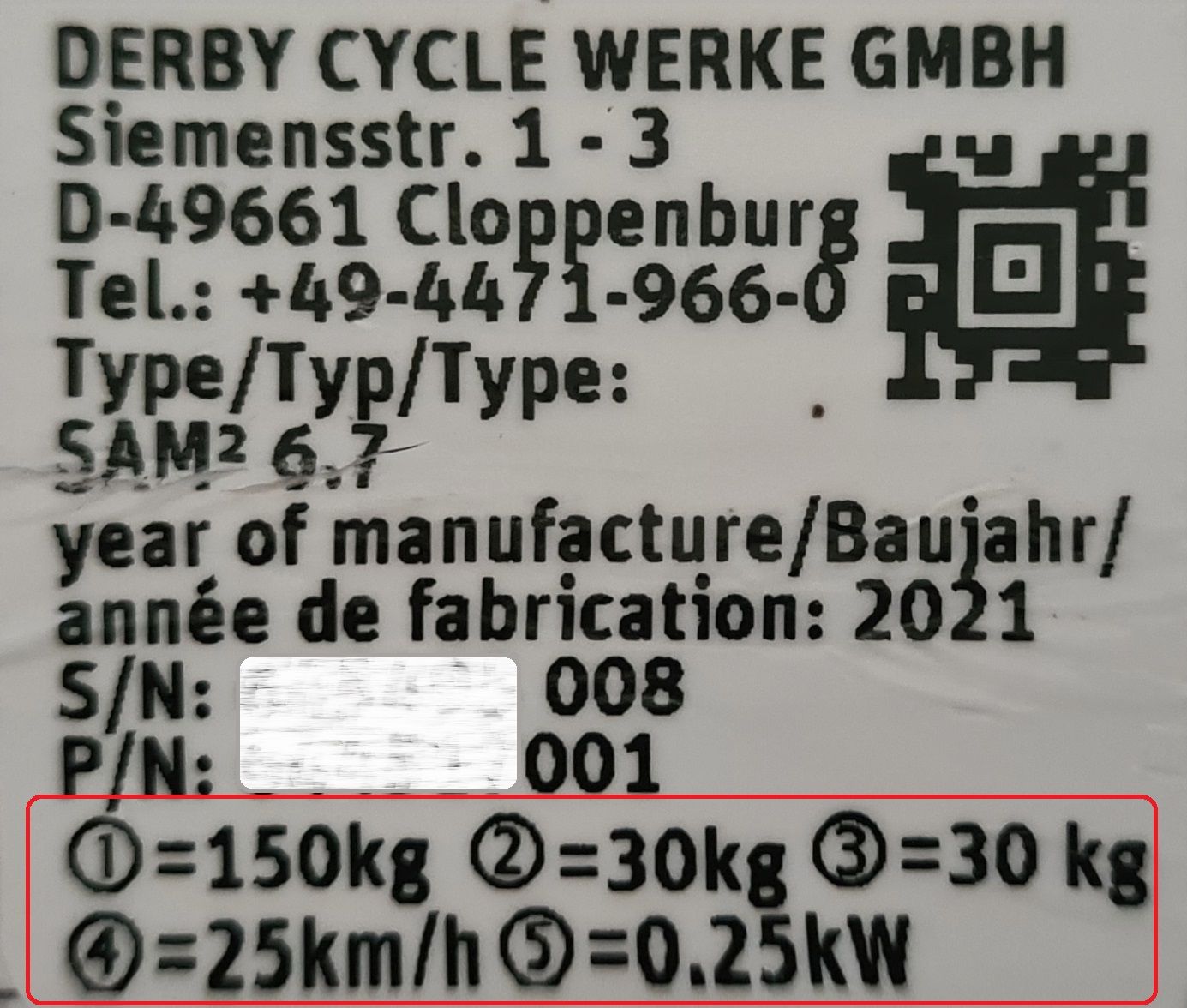

Sry ! die Unterlagen von Focus waren falsch bedruckt, dort stand EPAC3. Das 2021 und 2022 haben die EPAC 4 Freigabe ! Von der Materialstärke sind die Rahmen Jam2 /Sam2 (2021/22) ähnlich, aber nicht gleich !
@Bubbel
Auf meinem Sam2 2021/22 steht auf dem Label ,das es für 150kg ausgelegt wäre. Ist aber auch falsch 120kg wäre richtig. Die ersten wurden mit falschen Aufkleber ausgeliefert.

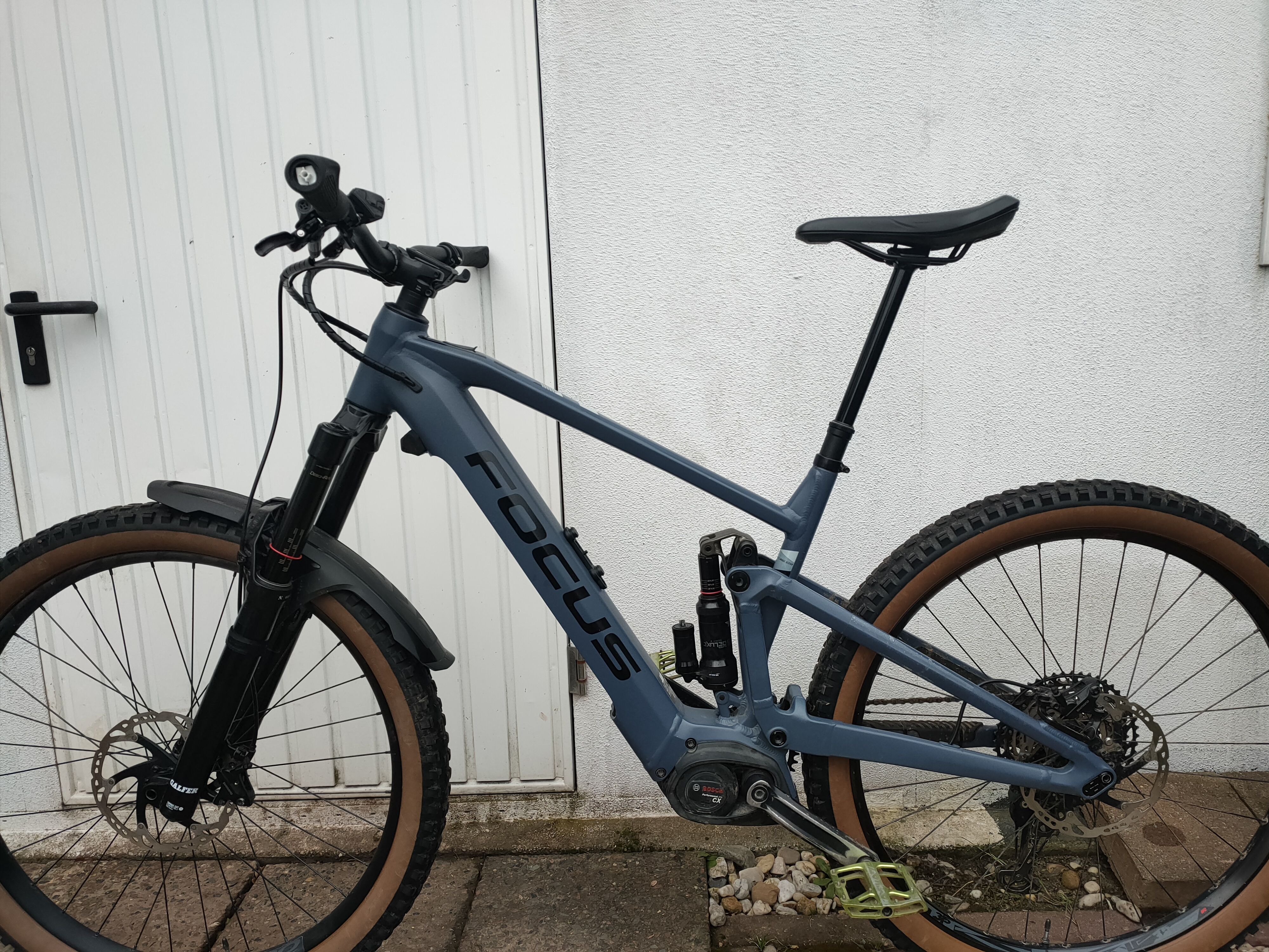

Ich wollte hier mal kurz nach einer gründlichen Wartung im Moment den Zustand der Teile und was mir aufgefallen ist auflisten.
- Lager des Hinterbaus liefen schwergängig, was ich aber erst bei ausgebauten Dämpfer und am Montageständer bemerkt habe. Sauber machen und fetten aller Lager inkl. FOLD hat geholfen. Aller Lager i.O.
- Steuersatz, einwandfrei sehr sauber geblieben. Acros dichtet scheinbar super ab.
- LRS, Fade Freilauf hat "Spuren" dort wo von der Kassette die Stahlritzel aufliegen (unteren 4). Auf Höhe des Alu Spider keinerlei Spuren. Funktion einwandfrei.
- LRS, NewMen Felgenbänder nicht mehr dicht. Müssen getauscht werden. Nach einem Jahr.
- LRS, Kein Höhe, Seitenschläge. Spuren von Reifendraht auf Felgenhörnern, normal? Sonstiger Zustand einwandfrei.
- Motor ausgebaut. Aufhängung einwandfrei
- SLX Kette gelängt, muss getauscht werden.
- Kabelklemmung am Rahmeneingang am Hinterrad gebrochen. Ersatz ist bestellt. Aber ich bin sicher, das geht wieder kaputt.

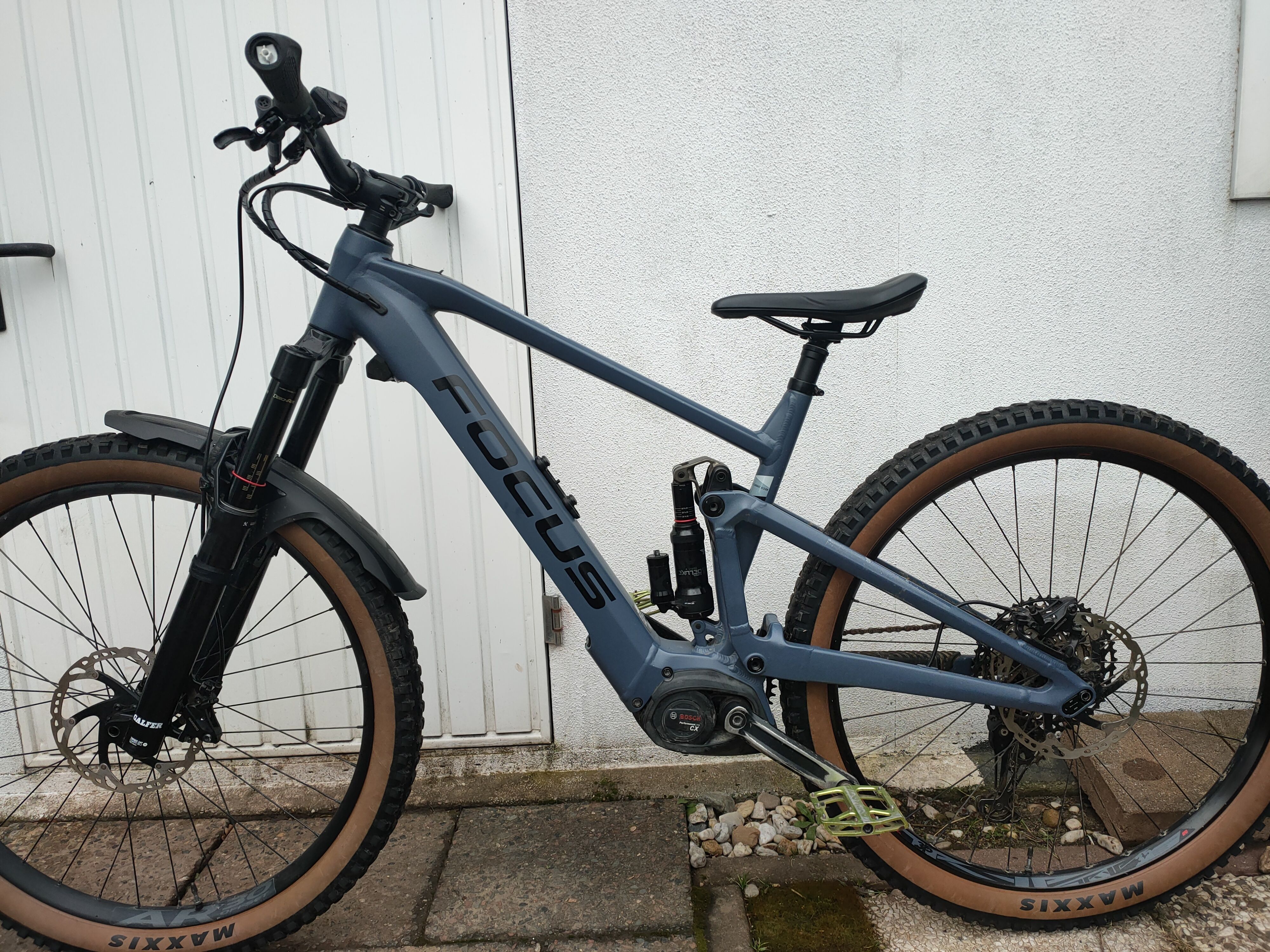

Umbau:
- Leitungen wieder aus den Rahmenlöchern, um evtl.. Thule Yeep am Vorbau montieren zu können. Außerdem ist so das verbauen eines 35mm Vorbaus einfacher möglich.
- SLX Bremssättel
- Jagwire Schalt- und Sattelstützenzug.

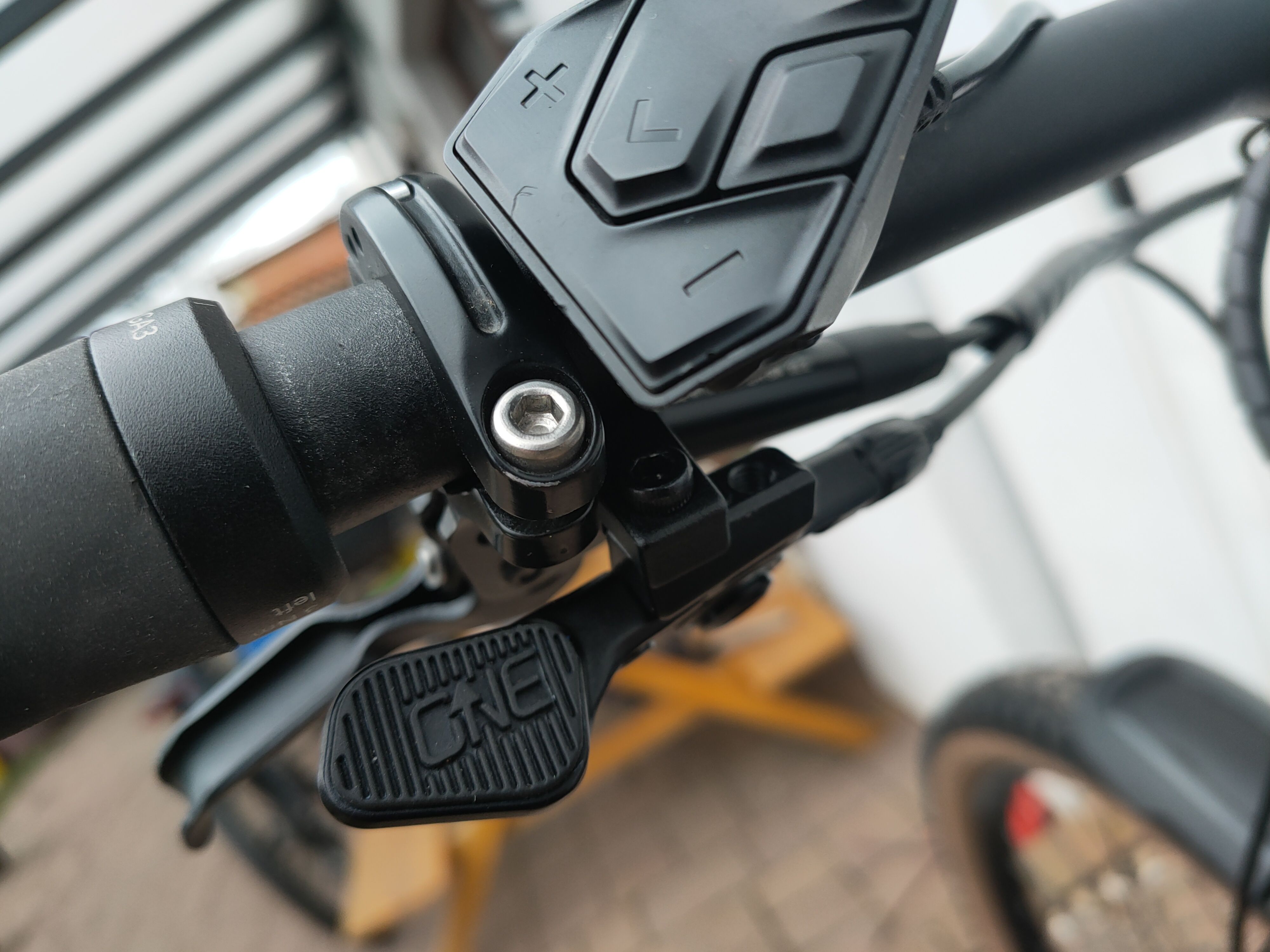

- Kurzes XT Schaltwerk verbaut, passend zur 11-45 Kassette
- XTR Schalthebel verbaut.

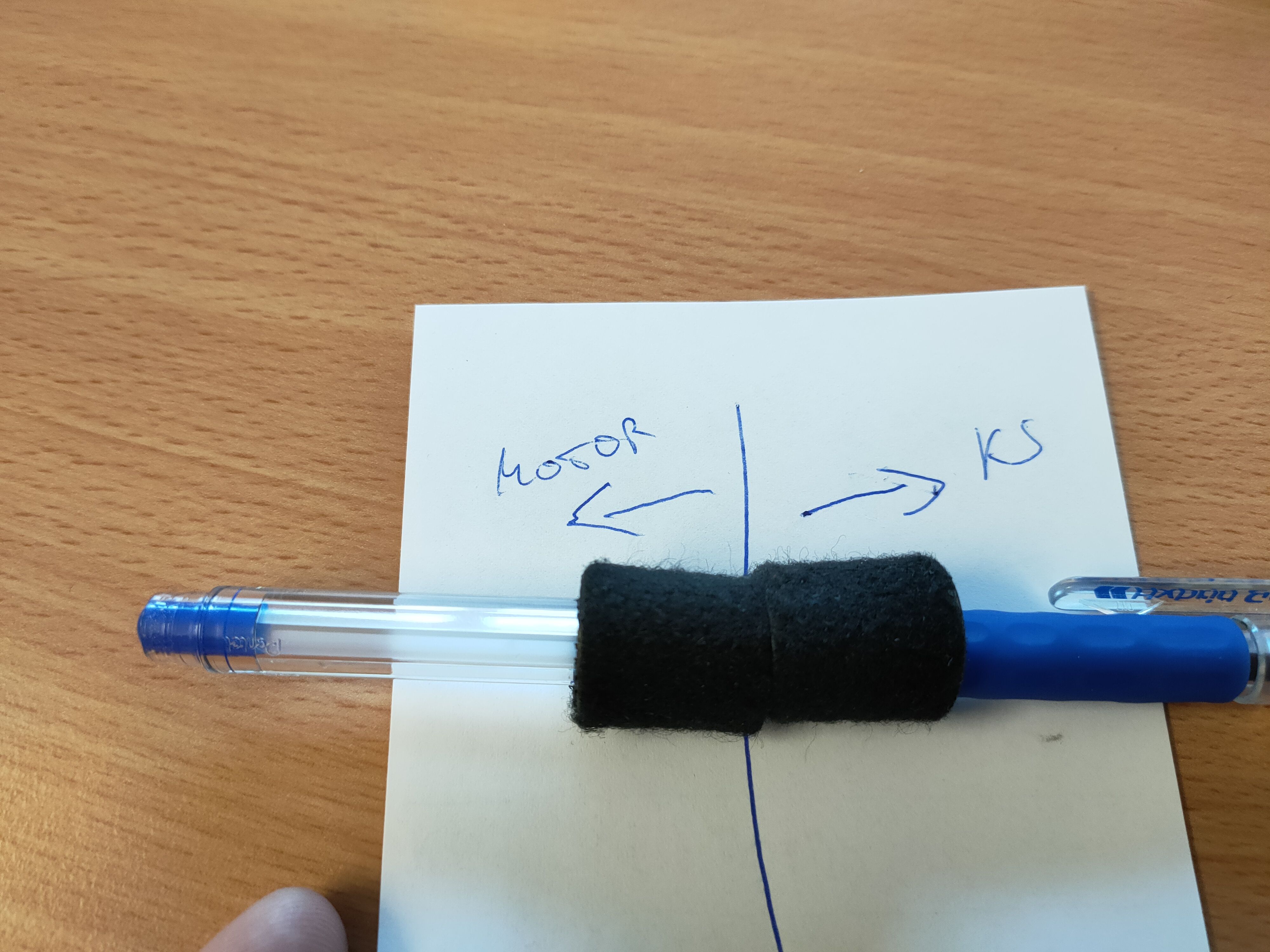

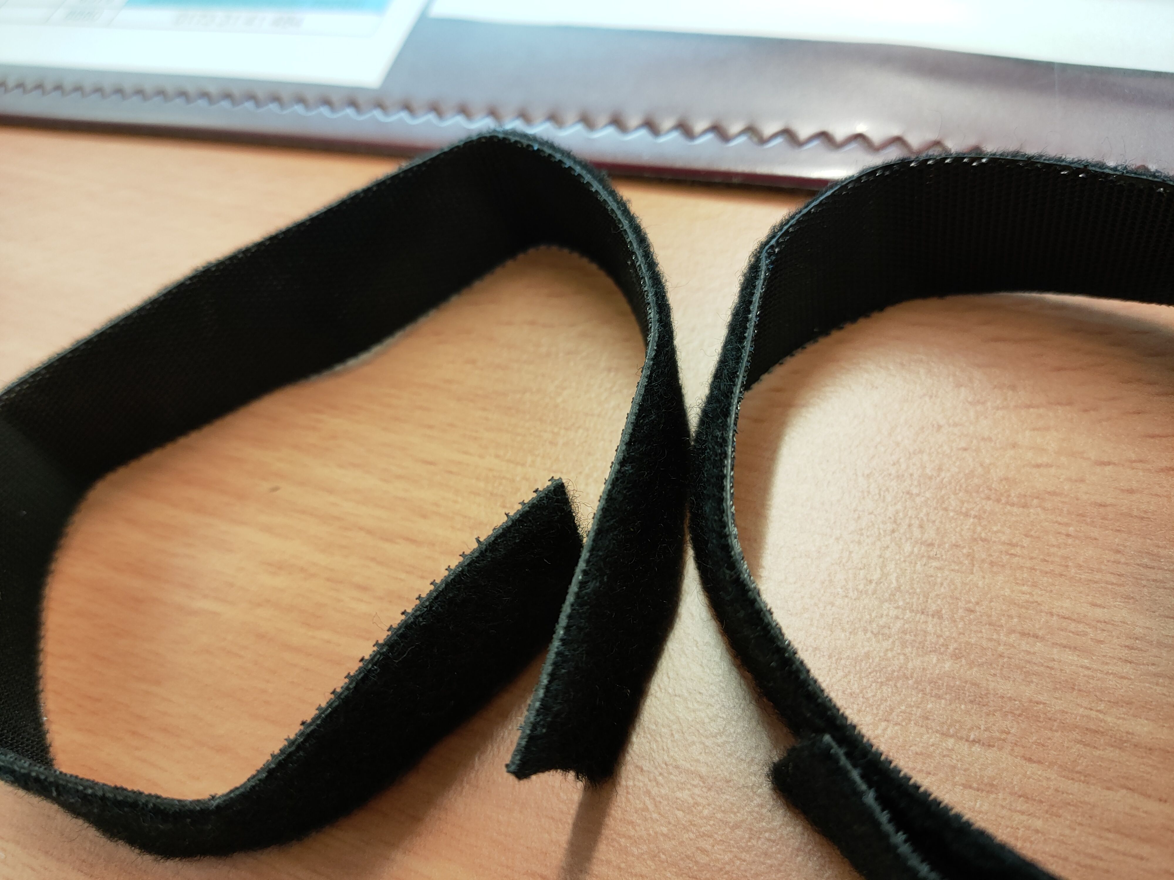

Du meinst das Plasteteil, wo die Leitungen durchgefädelt sind?
Das habe ich nach dem ersten Auseinanderbauen des Fahrrades entsorgt, weil es gebrochen war.
Ich habe breites Endlosklettband um die Leitungen gemacht, das kann weder brechen, noch spröde werden.

Wie kann das Felgendband undicht werden? ....nimm das von Schwalbe, das hält ewig.
Diese meinte ich, sind nicht zum kleben, sondern zum drüberziehen.
Ja genau
Kann mir das nicht so ganz vorstellen von der Optik bzw wie du das gemacht hast, kannst du mal bitte ein Bild posten ?
Ist bei dem Sam2 auch gebrochen, nach dem ersten Ausbau mittig. Habe es wieder reingebaut und hebt bis jetzt immer noch.
Leider musste ich das Fahrrad heute früh zurück in die Garage bringen und kann darum gerade kein Originalbild machen.
Deshalb habe ich eine technische Zeichnung gefertigt o_O
Der Stift = Leitungen
