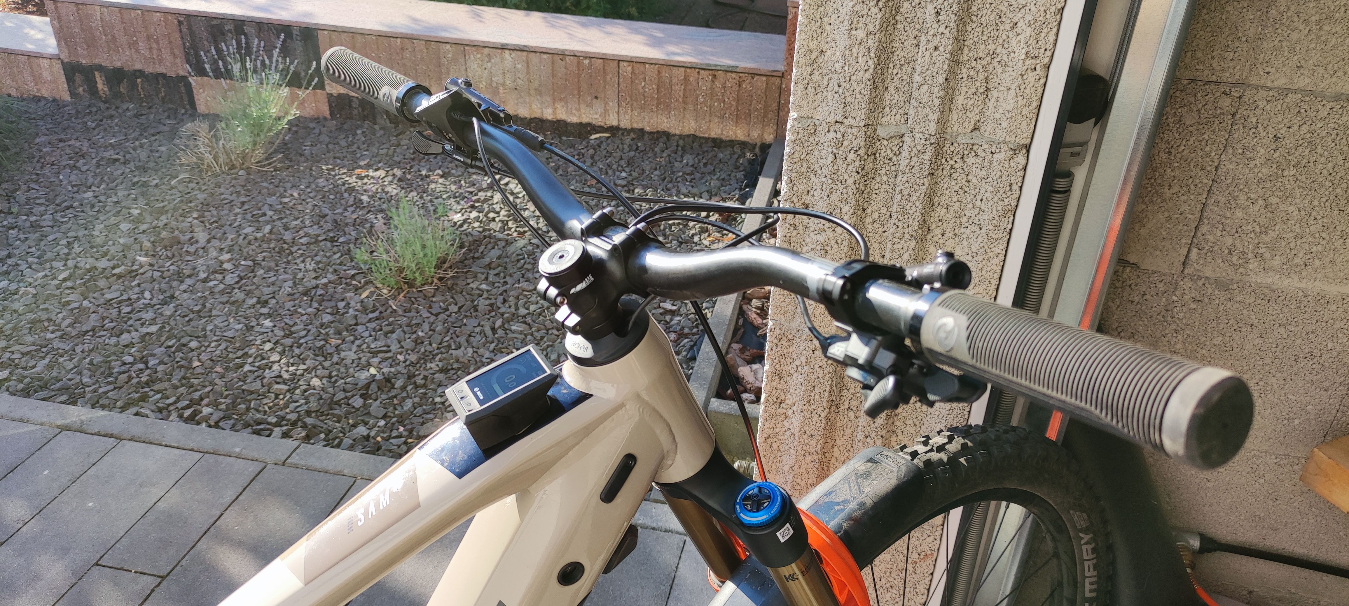

@Cryamond ginge das Bedienteil noch ein wenig weiter zum Lenkerende? Ich hab meinen Nachrüstsatz mal angehalten und da könnte das Kabel lang genug sein.
So jetzt hab ich auch endlich alle Teile zum Umbau des Vorbau bekommen und direkt das Kiox aufs Oberrohr gespaxt. Bin mir noch unsicher, ob ich das Kiox fest montiere oder abnehmbar lasse, der Magnet ist leider doch nicht so stark.
@Cryamond nochmal Danke für den Link zur Oberrohr Halterung.
