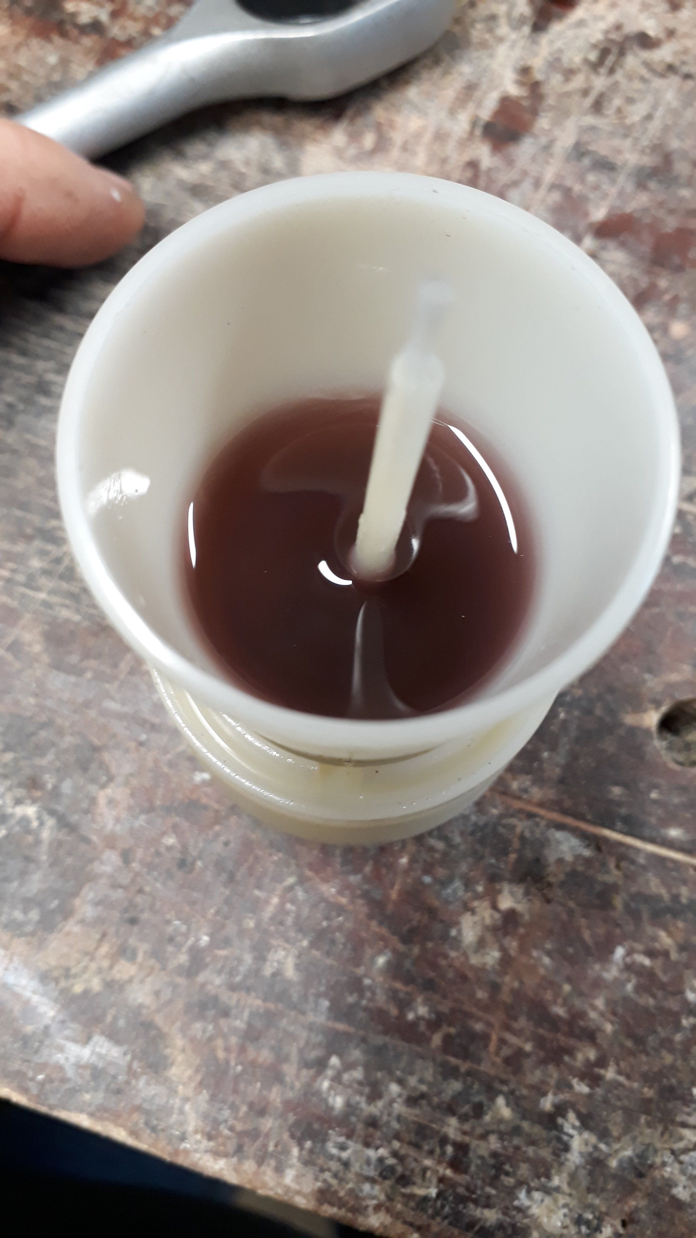

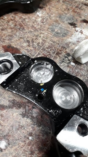

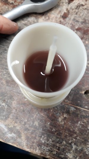

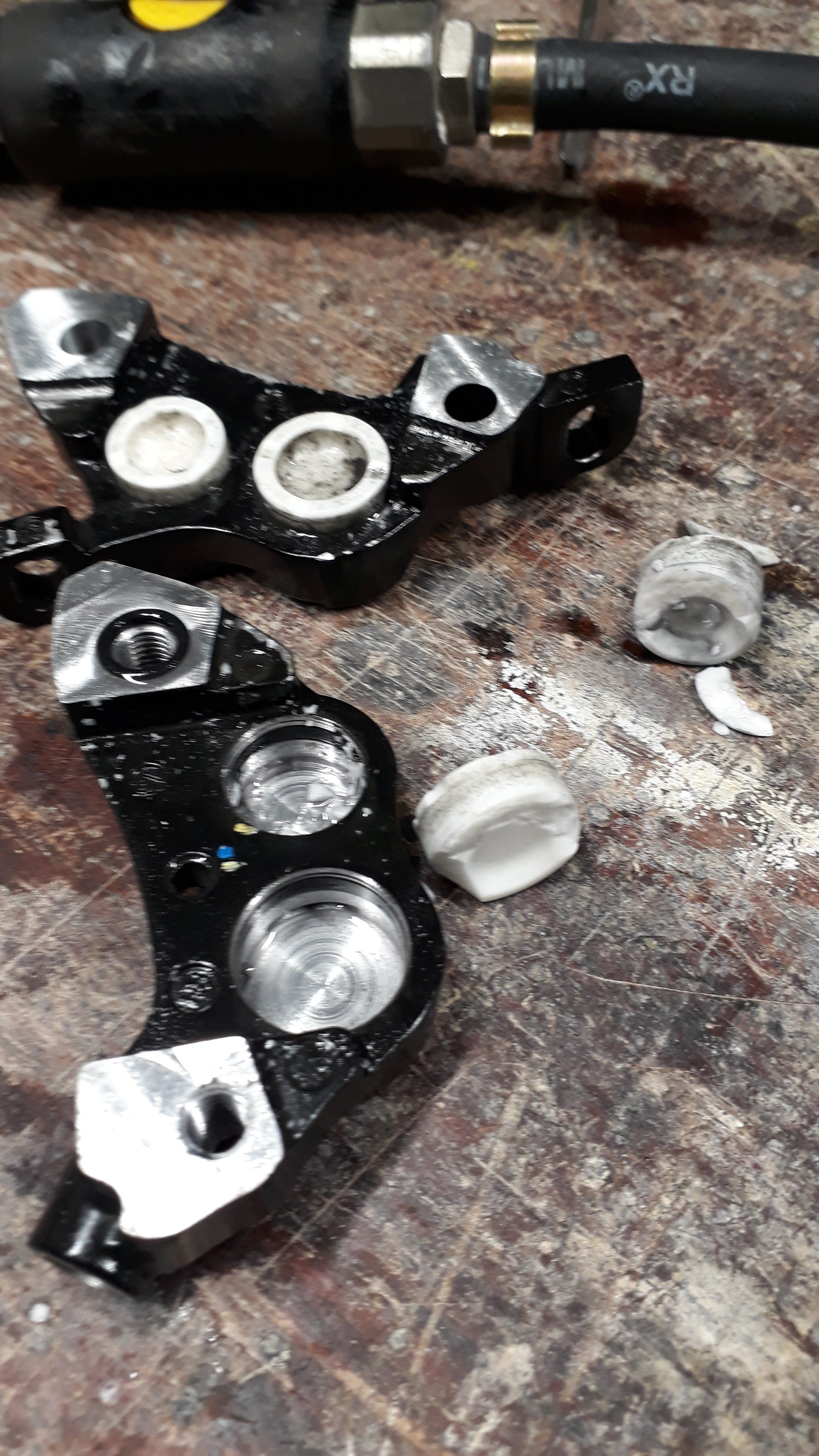

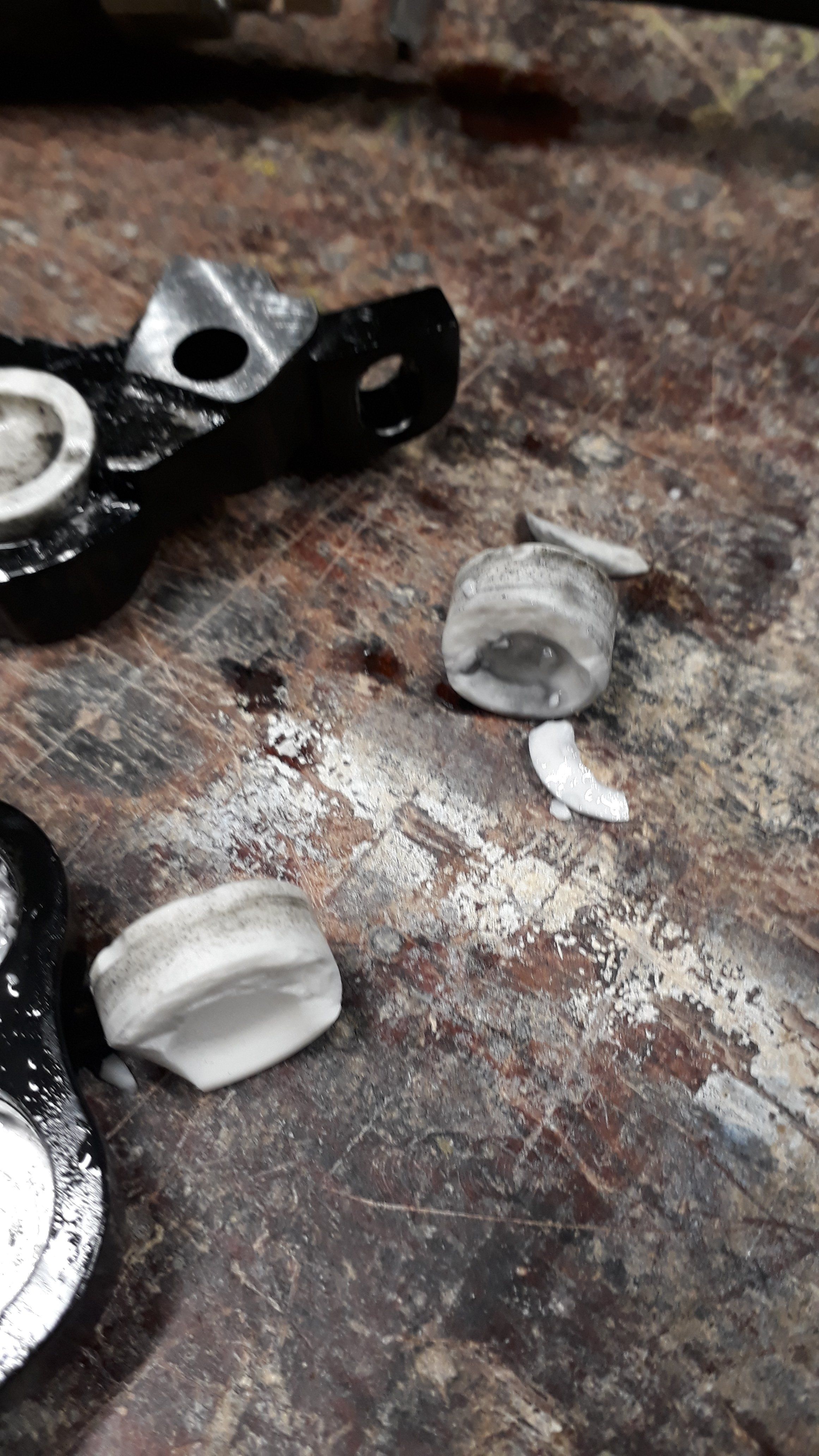

Die hinterrad bremse meines bruders schleifte. Die kolben an der speichenseite sitzen fest! Mit keiner möglichkeit zu bewegen. Bremssattel zerlegt, kolben im gehäuse defect!!!! Die bremsflüssigkeit war dunkel! Die dunkele farbe war mir schon aufgefallen ( auch bei meinem Jam2), bei dem bremsflüssigkeit service. Bei meinem anderen MTB's mit Shimano bremsen ist die immer rot und nicht so dunkel! Hat jemand das problem auch?

Wow...... das mit den Kolben ist ja übel !
Die Flüssigkeit wird relativ schnell dunkler, das ist normal.
Habe mir einen Liter gekauft und wechsele zwei mal im Jahr.
Grüße
Tomak

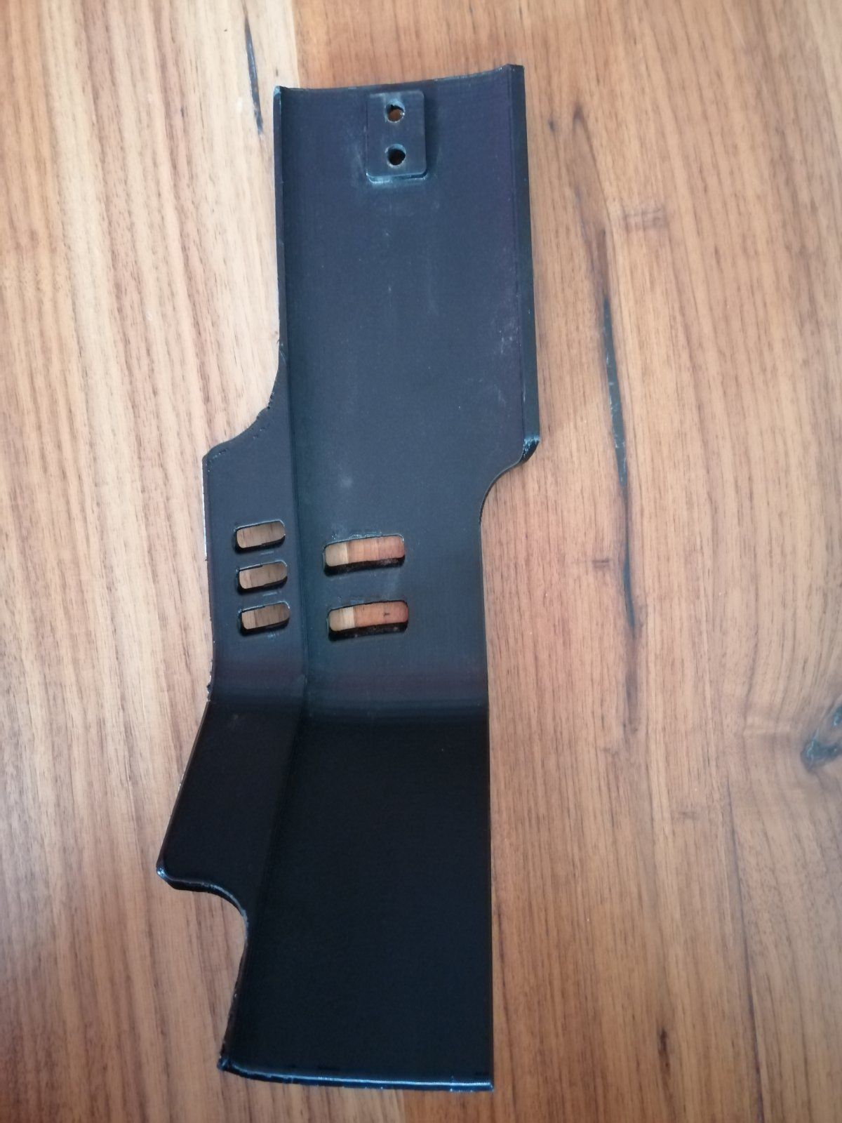

Hallo zusammen, hat einer von euch für mich nen Tipp, wie ich die Kabel Halterung im Rahmen abbekomme? Das Teil im Akkuschacht über dem Akku, welches die Kabel und Bremszug an den Rahmen presst. Will das Ding nicht mit roher Gewalt killen, aber irgendwie einfach abziehen, bekomme ich das Ding nicht raus.
Nach oben Richtung Steuerrohr schieben.
Am besten mit einer Zange.
T Imbus Schlüssel. Etwas Gafferband? um die kurze Seite.
Das dann einhaken und in die richtige Richtung drücken. Zur Not ein einen Klapps mit dem Hammer auf den T Schlüssel.
Also doch mehr Gewalt 😁
Seltsam........das Ding ist nur eine depperte Kunsstoffblende, die bei mir schon gerissen war.
Ja, deshalb immer Kolben bei shimano mit den alten Belägen und dem passenden Werkzeug zurück drücken. Ansonsten passiert das was dir jetzt passiert ist. Du wolltest bestimmt den Kolben einzeln ohne Bremsbeläge zurück drücken. Dann macht der Kolben knack.
Nöööö...... die Kolben haben sich nicht vorn sonder hinten zerlegt also gehäuseseitig.
Durch zurückdrücken würde er sich eher vorn zerlegen.

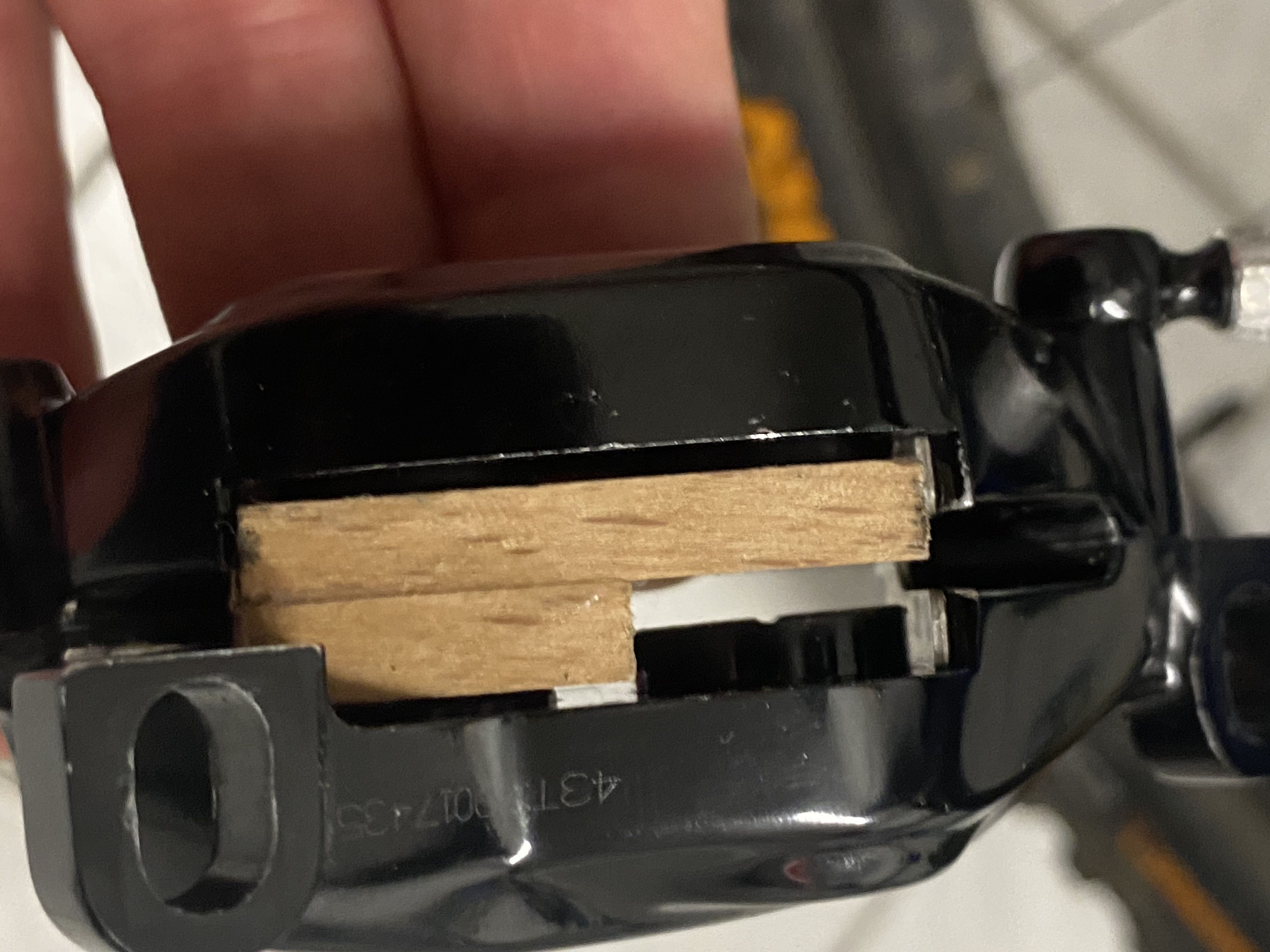

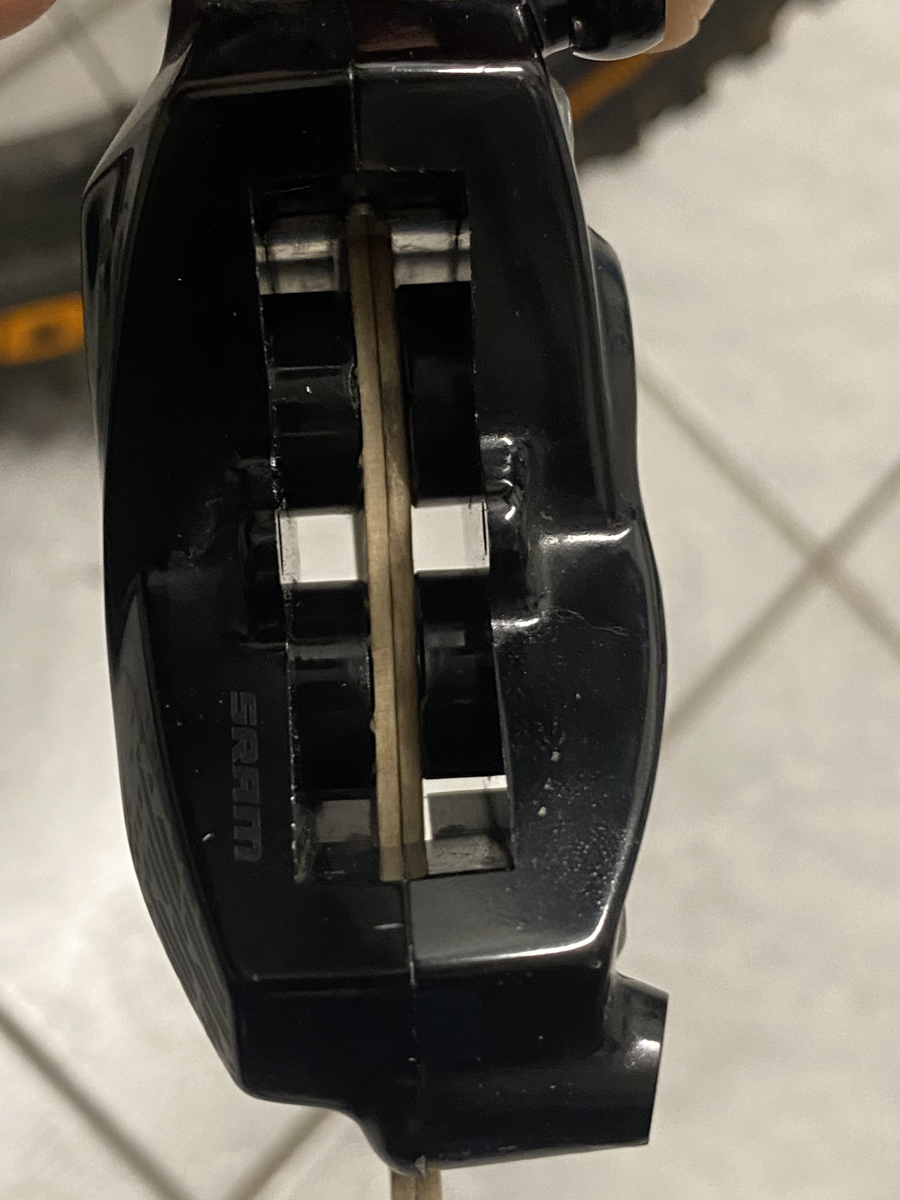

Noch n Tipp habe mir aus Holz n kleines Tool gemacht um jeden einzelnen
Kolben auszufallen und zu reinigen vor dem zurückdrücken.
Denn wenn der Kolben wie bei Roger1 aussieht und dann zurückgedrückt wird
drückt man nur den ganzen Dreck mit rein und das kann nicht gut sein.
oder so
oder so
Genau, die Kolben sind innen drin defect!??? Die brembeläge sind 4 monate alt (keine probleme gehabt) und ich mache das nicht zum 1e mal (immer mit Plastik teil)!

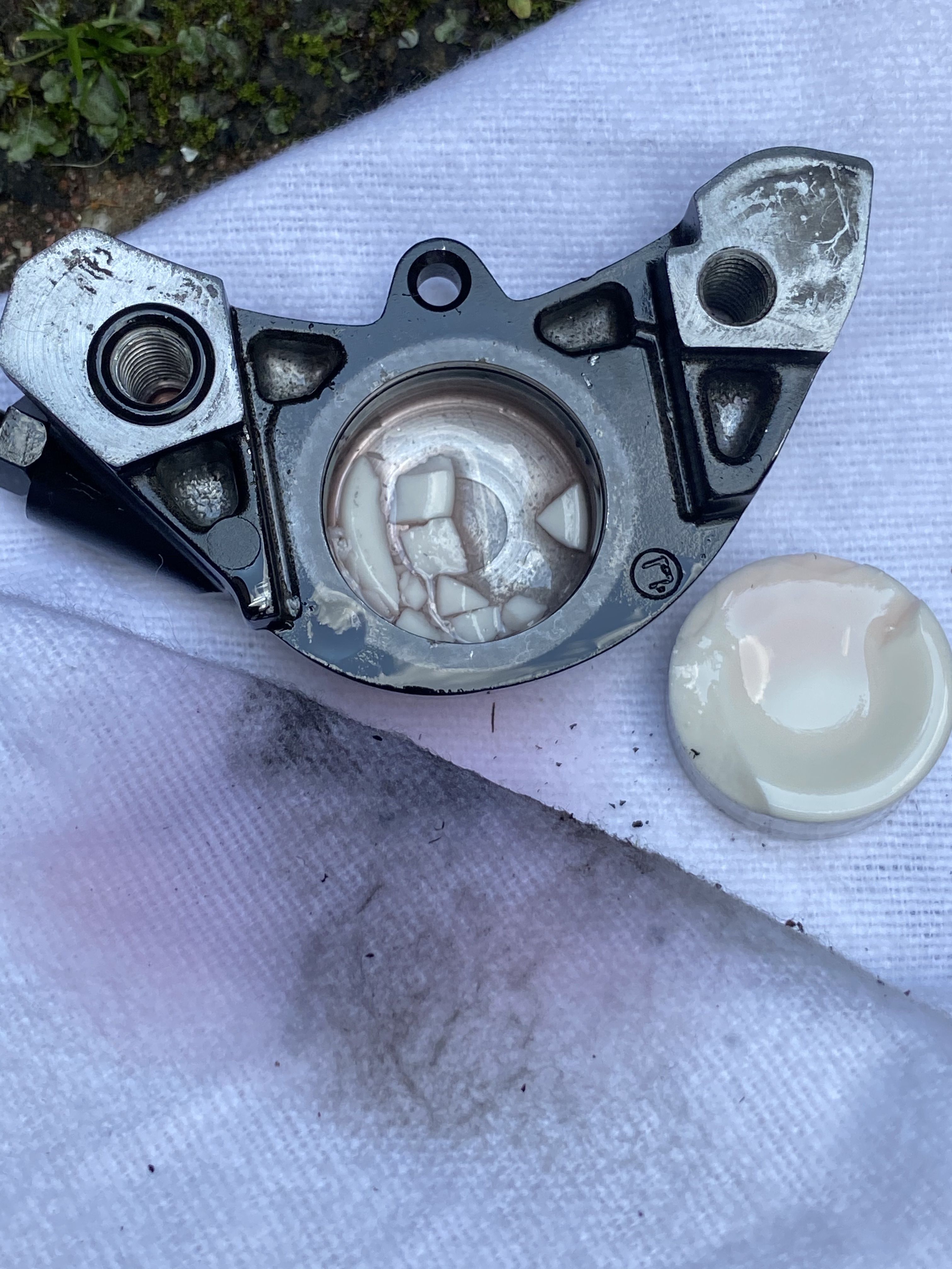

Ich würde vermuten das der Kolben sich intern verkantet hat. Keramik ist da sehr empfindlich.
Ist ein alter Hut. Lt. Shimano gibt es ein Problem beim Herstellen der Kolbenlaufbahn, sie verlässt oftmals den Fertigungsprozess zu rauh. Deshalb verkanten sich die Kolben innen und zerbrechen. Die müssen dafür nicht einmal zurück gedrückt werden.

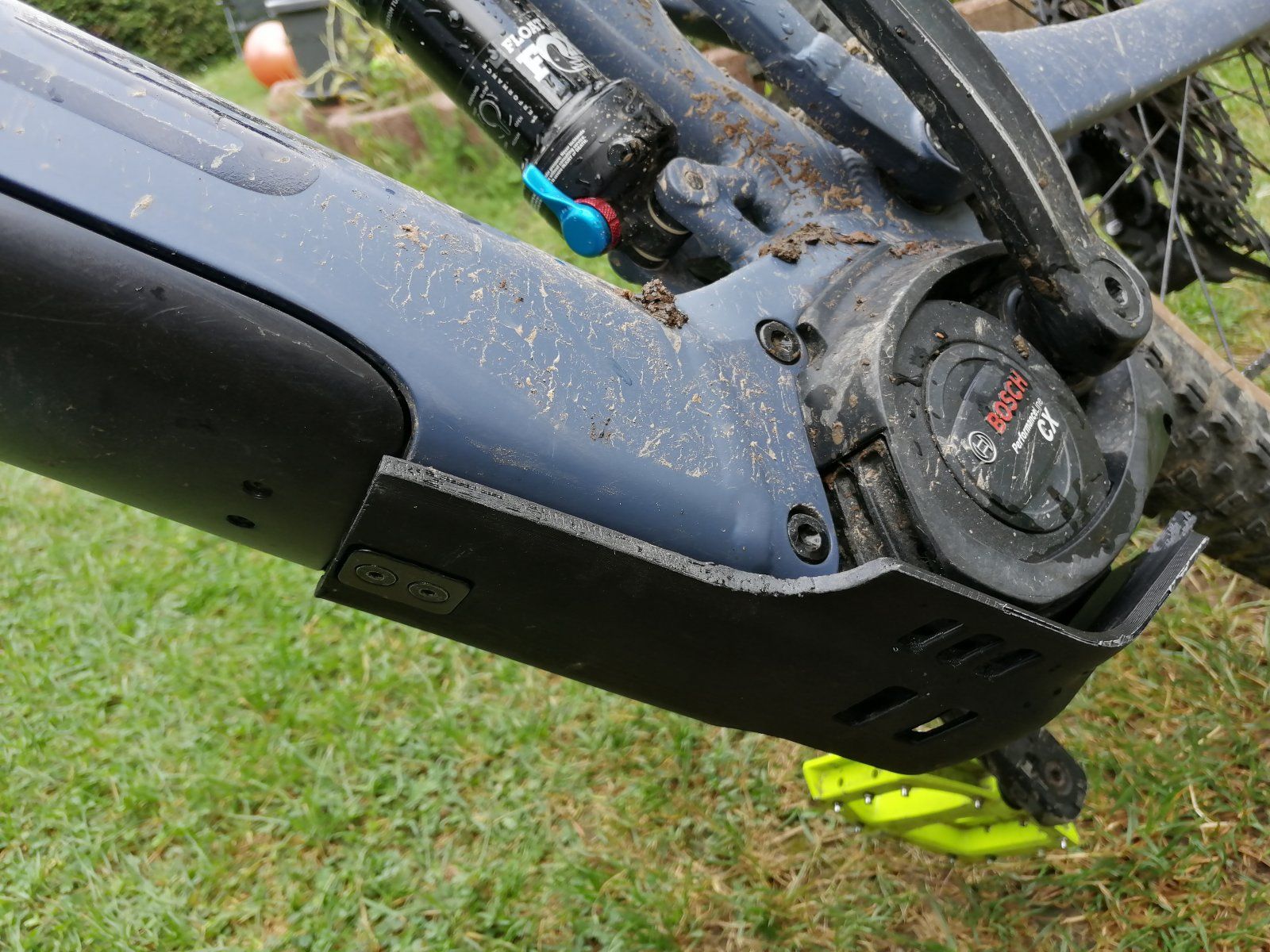

ich besitze nun seit ein paar Tagen ein Jam2 und baue ein paar Teile um damit es für meinen Fahrstil passt.
Bei meinem "normalen" Bike setze ich in steilem Gelände regelmäßig mit dem Kettenblatt auf Steinen auf. Das macht bisher wenig Probleme, da Kette und Kettenblatt Verschleißteile sind und ohnehin regelmäßig getauscht werden.

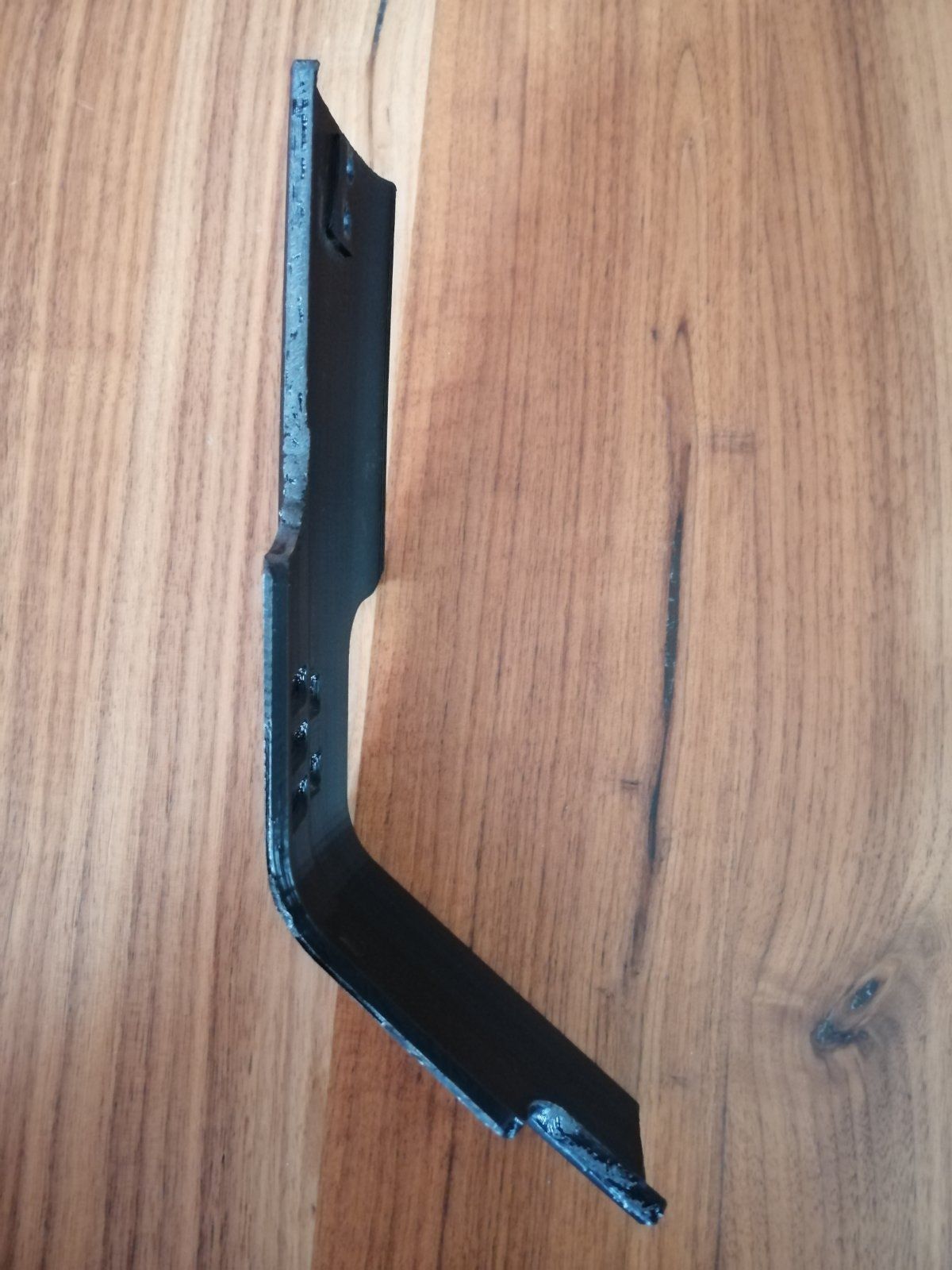

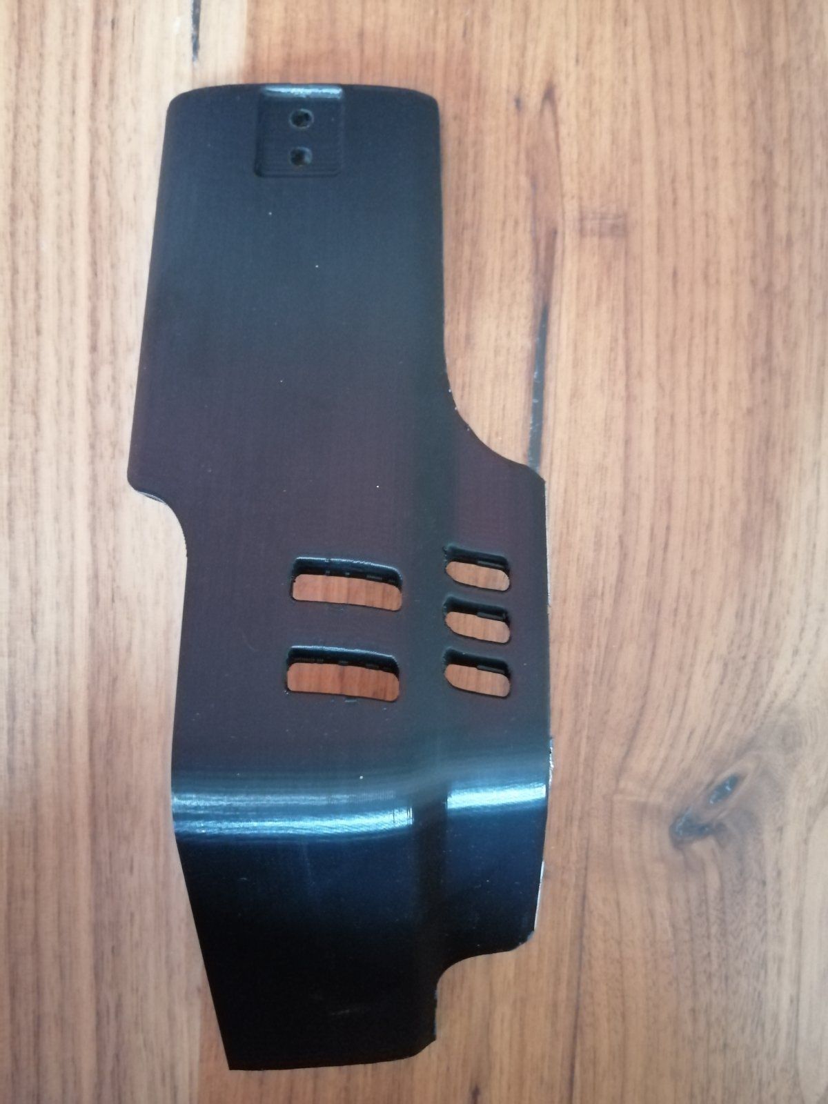

Nun hab ich etwas Angst um den Bosch Motor, da ich befürchte dass ich sehr schnell tiefe Macken drin haben werde. Wie sind denn eure Erfahrungen mit einem Motorschutz ? Hilft er nur gegen aufgewirbelte Steinchen oder schützt er auch vor Aufsetzern ?
Bei Ebay hab ich noch einen Schutz aus Carbon gefunden. Dieser schaut zwar gut aus, scheint aber nur an 2 Schrauben fest zu sein und reißt wahrscheinlich schnell ab da er vermutlich nicht nachgibt:
Den Schutz den Dörti Härri montiert hat ( sorry für das Voll-zitat, wollte aber die Bilder mitziehen ;) ) sieht eher danach aus als würde er etwas flexen und nachgeben. Allerdings finde ich den nicht bei Ebay. Welchen Suchbegriff muss ich verwenden ? Und wie sind die Langzeit Erfahrungen mit diesem Schutz ?
Schonmal besten Dank im voraus :)
Guten Morgen,
Meinen Motorschutz hat ein Spanier am 3D-Drucker gefertigt, weiß nicht, ob der noch angeboten wird. Nach zweimal ordentlich aufsetzen haben sich einige Lagen voneinander gelöst. Befestigt ist der auch nur mit zwei Schrauben.
Der von dir verlinkte packt den Motor Recht gut ein und die die Befestigungspunkte sind doch gut.
Aber über zerbröselte 78 Euro würde ich mich ganz schön ärgern.
Naja mehr als Brösel kann man von einem vollcarbon Teil nicht erwarten würde ich sagen. Habe aber das Teil auch schon auf Beobachtung.
Der Typ wollte ernsthaft anfangs n hunni für sehen. Jetzt ist er bei 70, bei 50 überleg ichs mir 😁
