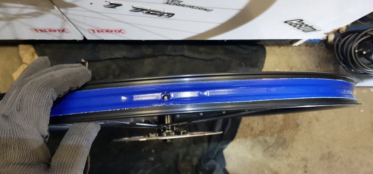

Ich habe genau das angesprochene Rad am letzten Sonntag von den originalen Hans Dampf auf Maxxis Minions TL umgerüstet.
Die Felgen waren ab Werk mit dem passendem Band ausgerüstet.
Also Ventil rein und fertig. War sogar schon ohne Milch dicht.
In meinem vorherigen Race 120 von 2020 war das gleiche Band und das hat in anderthalb Jahren überhaupt keine Probleme gemacht. Also sehe ich keinen Grund, dem jetzt nicht zu trauen.
Es mag sein, dass ein Tubeless-Aufbau mit dem gezeigten Felgenband dicht ist. Ein vernünftiges Tubeless Felgenband ist das trotzdem nicht. Ein geeignetes Felgenband ist 2mm breiter als die Maulweite und deckt so das gesamte Felgenbett ab. Das ist deswegen nötig, weil MTB-Felgen im angesprochenem Preissegment am Felgenstoß üblicherweise gesteckt und daher an dieser Stelle selten dauerhaft dicht sind.

Wie gesagt, an meinem letzten Fully hat das anderthalb Jahre prima so funktioniert. Also ist's naheliegend das jetzt erstmal wieder so zu machen. In den bisherigen 5 Tagen haben die Reifen zumindest noch keinen Druck verloren und falls es doch einmal so sein sollte, dann passiert das ja nicht schlagartig. Also könnte ich das Band dann immer noch wechseln, aber ich glaube nicht, dass das passieren wird.

Achso...was ich wohl immer mache ist, am Ventilloch noch einen ca. 4 cm langen Streifen Gorilla-Tape einfach drüber zu kleben, damit das Dichtgummi unten am Ventil mehr flexible Masse hat, in die es hineingezogen wird und um das originale Band vorm Reissen zu schützen.
Wahrscheinlich ist das gar nicht nötig, aber schaden wird's auch nicht.
