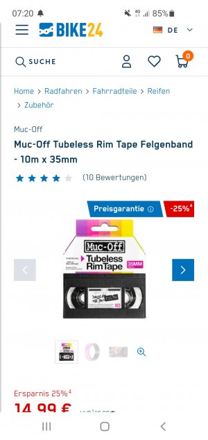

Was hälts du dich an Muc off auf?
Wenns da nur 30 oder 35mm gibt, wär mir das eine zu schmal und das andere zu breit und damit fummelig zu verkleben.
32mm wird bei den Newmen wohl gut funktionieren und gibts als Newmen Band oder diversen Klebebändern.
Hast ja schon recht. Habs halt gern einheitlich... denke aber 32 wäre perfekt
