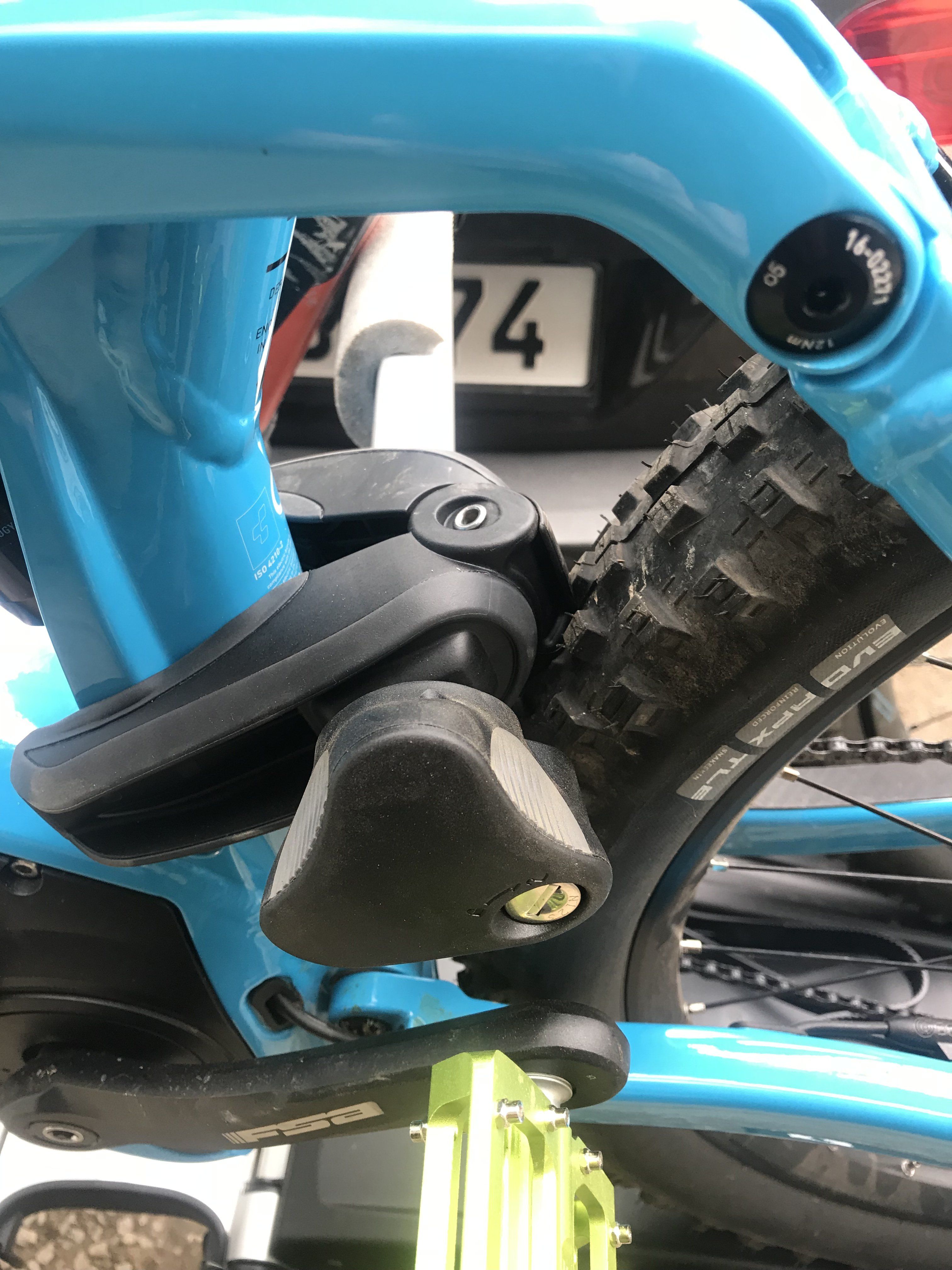

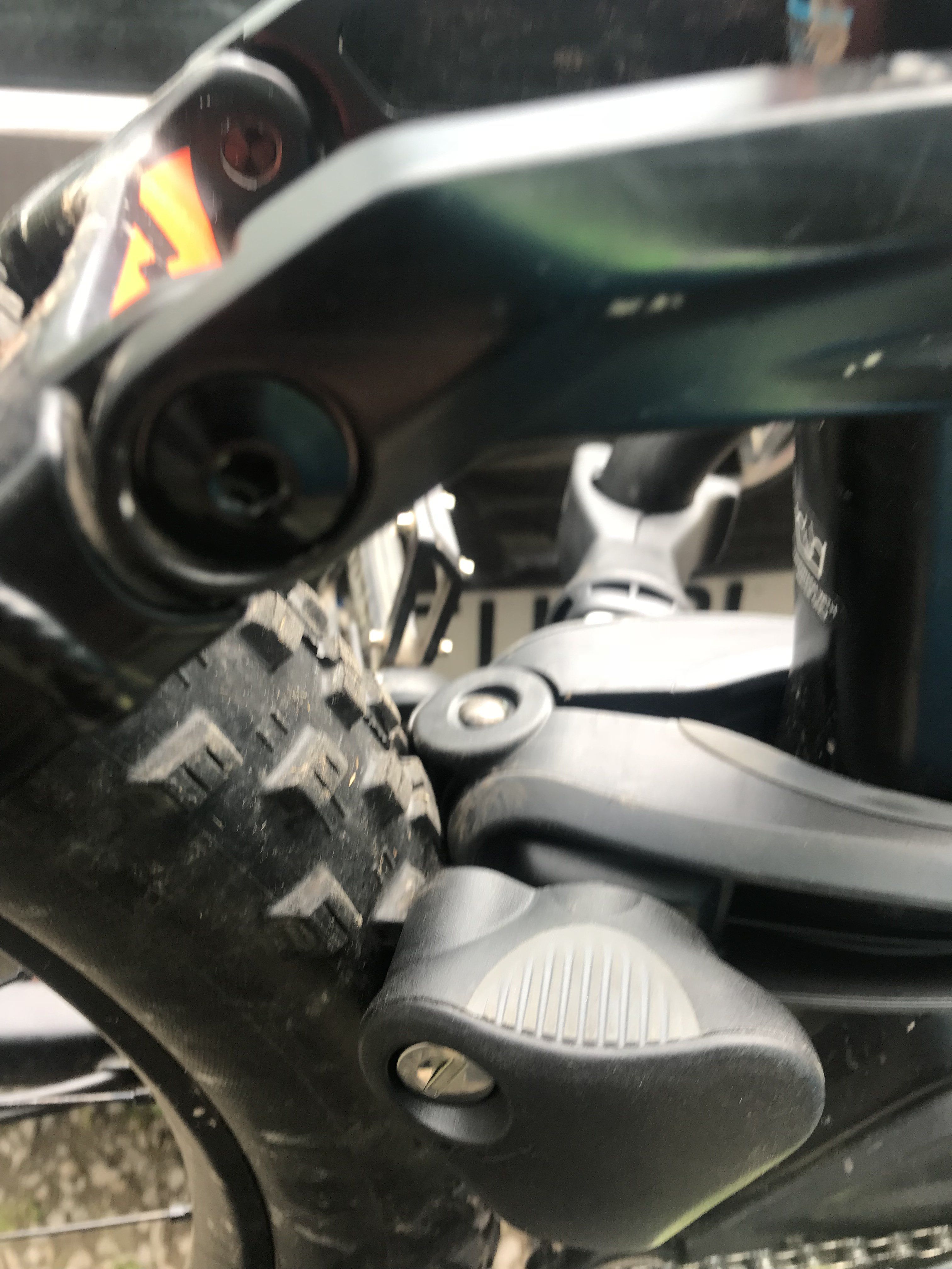

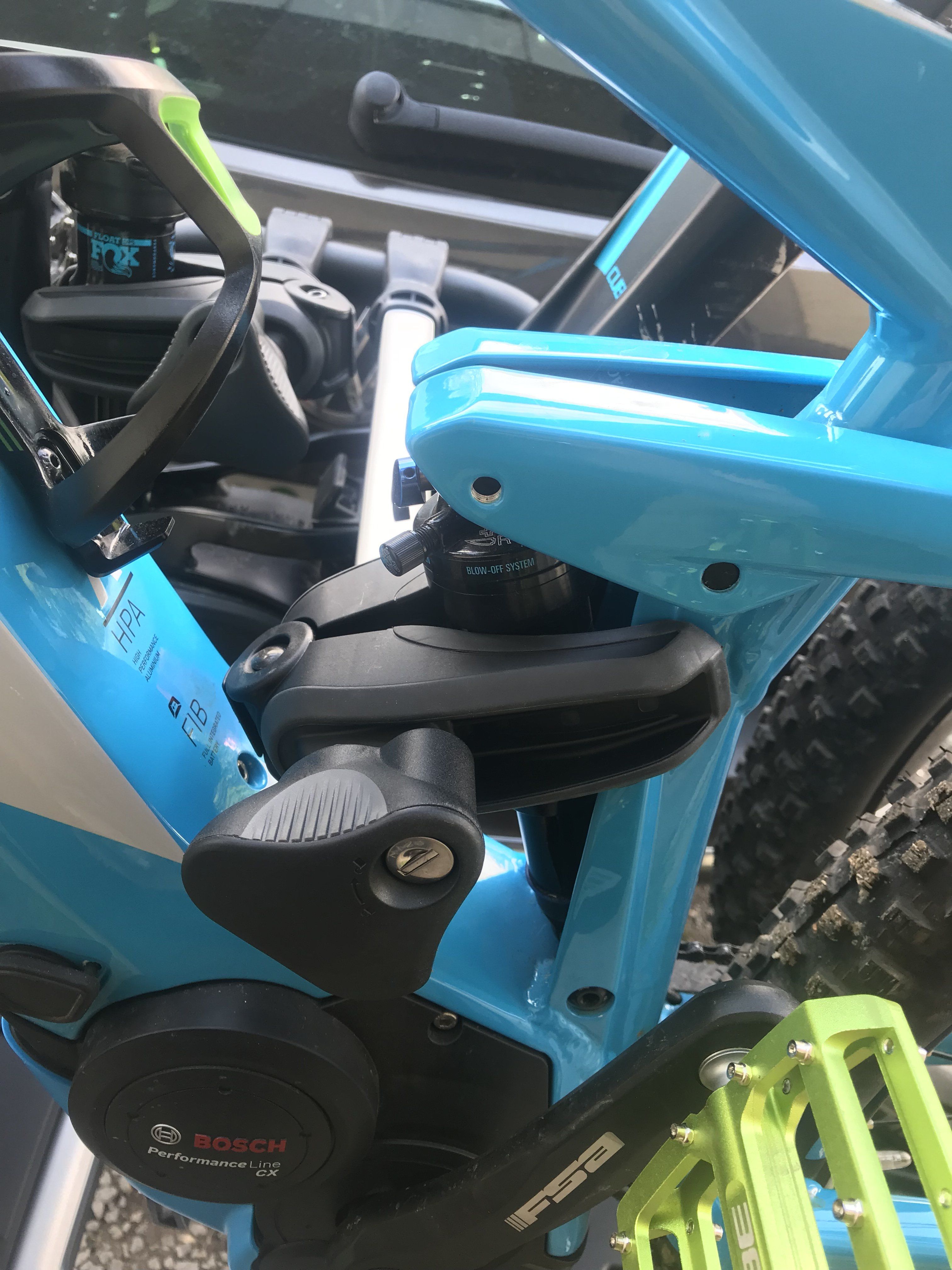

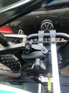

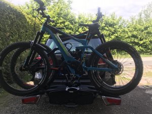

Hallo,
nachdem ich hier viel gelesen habe und auch die Möglichkeit in Betracht gezogen habe unsere 2 bikes in den Kombi zu stellen, was definitiv nicht geht.
Musste die Gabel mit Spanngurten zusammen ziehen, sie Sattelstange so tief wie möglich machen und es passte noch nicht in einen VW Passat.
Naja, nun habe ich mir heute den Thule EasyFold XT gekauft. Dort passen auch meine Plusreifen hinein.
Nun die Frage. Mir wurde versichert, dass ich die Halter immer an irgendeiner Stelle befestigen kann. Nach einer Stunde testen habe ich nur eine Stelle gefunden an denen die Halter passen und es zu befestigen ist.
Bilder folgen.
Kann den Dämpfern bei dieser Art der Befestigung nichts passieren?
In den Schrauben ist ein Drehmoment eingebaut der durchdreht wenn man zu feste schraubt.
Eine andere Möglichkeit sehe ich jetzt nicht.
Der Träger war zwar im Verhältnis zu anderen Angeboten günstig aber trotzdem zu teuer um ihn nicht nutzen zu können.
