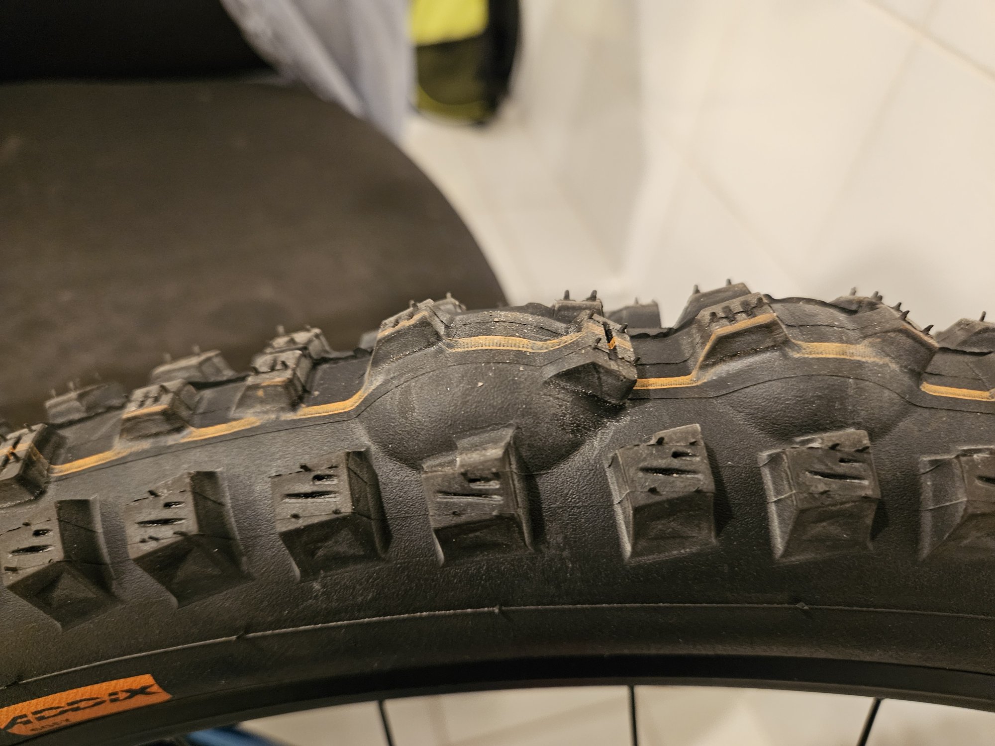

Der Hinterreifen hatte bei mir leider im Neuzustand schon Blasen in der Lauffläche. Ist mir erst direkt nach der Umrüstung auf Tubeless aufgefallen.
Noch nicht ein km gefahren o_O
Hey, kannst du mal ein Foto davon machen?
Mein Bike kommt am 22.12. das erste ist dann da Tubeless 🛠️
Gerne, bitte
