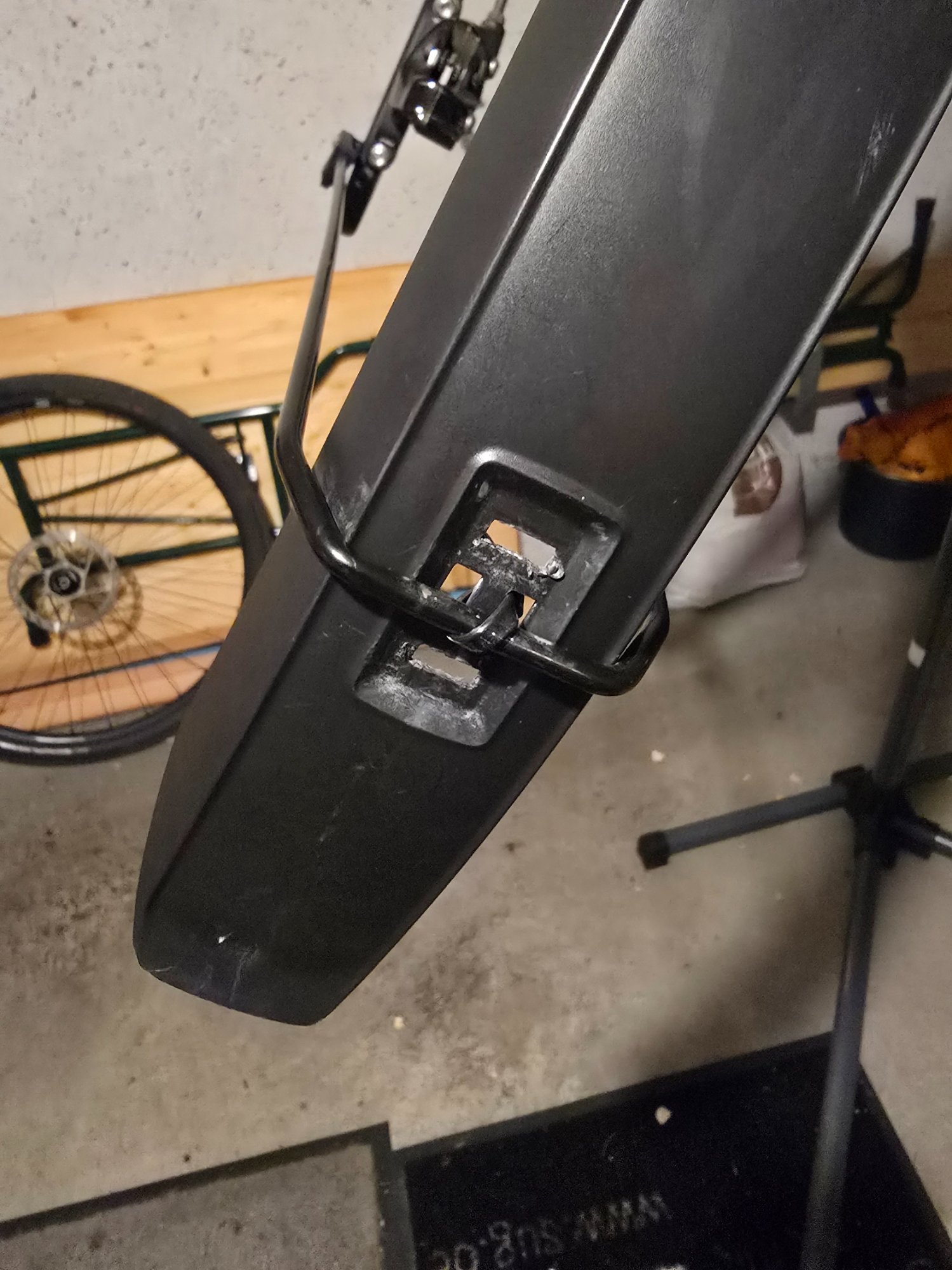

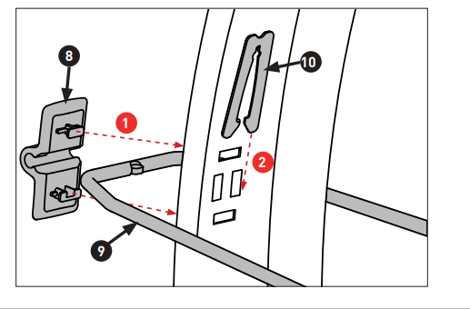

Neues Thema: starke Vibration beim Bremsen vorne. Bremse sauber gemacht, etwas besser. Problem scheint mir vom Schutzblech zu kommen, das vibriert irre seit der Tour gestern. Kann mal bitte jemand mit FE schauen, wie das unten befestigt ist? Also, wo der U-Bügel unten am Plastik ist. Bei meiner Frau super, da steckt eine Plastikklammer drin. Da wackelt nix. Bei mir sind da aber nur zwei Gummis. Die sind zu locker und es vibriert an der Stelle. Kann durch Fingerauflegen an der Stelle durchgucken. Vielleicht hab ich diese Klammer verloren… oder sie war noch nie da und die Gummis sind jetzt durch die Hitze langsam durch. Vielleicht sind die Gummis auch unter der Klammer. Will die bei meiner Frau nicht rausholen, sieht sehr filigran aus.

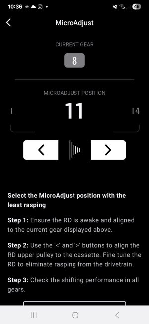

Für die Schaltung gibt es die SRAM App und darin ein "Feintuning" in kleinen Schritten, um das Ritzel auf Linie zu bringen, sehr easy. Ein Wartungsständer fürs Rad ist dabei sehr hilfreich....

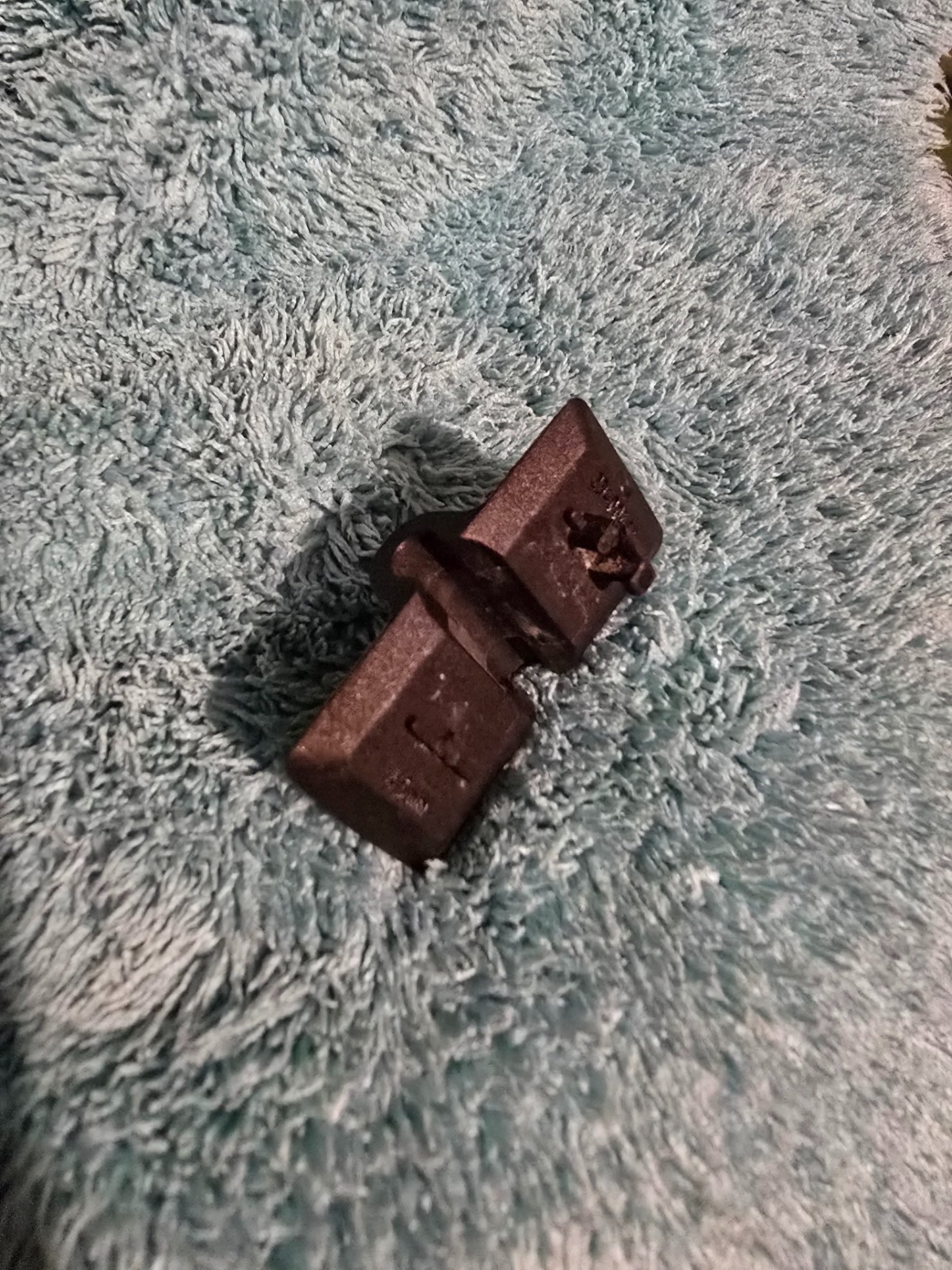

Die Befestigung zwischen Bügel und Plasteschutzblech ist ein Klipp, der über den Bügel fasst und mit zwei kleinen sehr dünnen lommelig-winzigen Stegen durch zwei Schlitze fasst. Ein Kabelbinder ist stabiler......
Der Klipp ist mir vorhin auch abgebrochen - weil ein Karnickel die Vorfahrtsregeln auf den Feldwegen nicht kennt.... Der Kabelbinder aus meinem EDC Set (Feuerstahl, Zunder, Messer, Paracord, Multitool, Taschenlampe, Erste Hilfe Set und ganz wichtig - Kabelbinder) ;) hat mir zum Ziel und auch zurück geholfen....
Moin
So sieht die Befestigung zwischen Schutzplastik und Strebe am FE aus.
Einmal ohne den Klipp (Kabelbinder ist von mir) und einmal der Klipp, der eigentlich zwei Stege hat :confused:
Eine Klammer, die wohl von innen über die Stege kommt, fehlt mir. In der Cube Anleitung zum Schutzblechset ist alles gelistet und beschriebn, wohin was gehört.

Super, danke für die Bilder! Und auch den Link zur Anleitung zu den Schutzblechen. Die kannte ich noch nicht. Auf dem Bild hier sieht man, dass bei mir die Klammer mit der Nummer 10 fehlt. Die scheint dann irgendwo im Schotter verloren gegangen zu sein. Wobei bei mir genau da, wo die Klammer hinkommt, zwei Gummis angebracht sind, die um die beiden Nubbels an Teil 8 gehen und so das ganze halten. Das klappert halt wie doof. Bei meiner Frau sitzt diese Klammer fest.
Aber super, dann weiß ich zumindest, wonach ich den Händler fragen muss.
Oder kennt jemand eine einfach Quelle dafür? Händler ist ne Stunde weit weg...

Auf dem Klipp ist eine Nummer zu lesen: 23-00466, vielleicht hast du mehr Erfolg bei der Suche.

5nm stehen in der Anleitung, zumindest für die Schraube, die oben in die Gabel geht. Berichte mal bitte: habe die Klammer einzeln auch nicht gesehen im Netz...
Hab ein Ticket bei meinem Händler aufgemacht und der schickt mir zwei Klammer zu. Daher: danke für das Bild und den Link!!

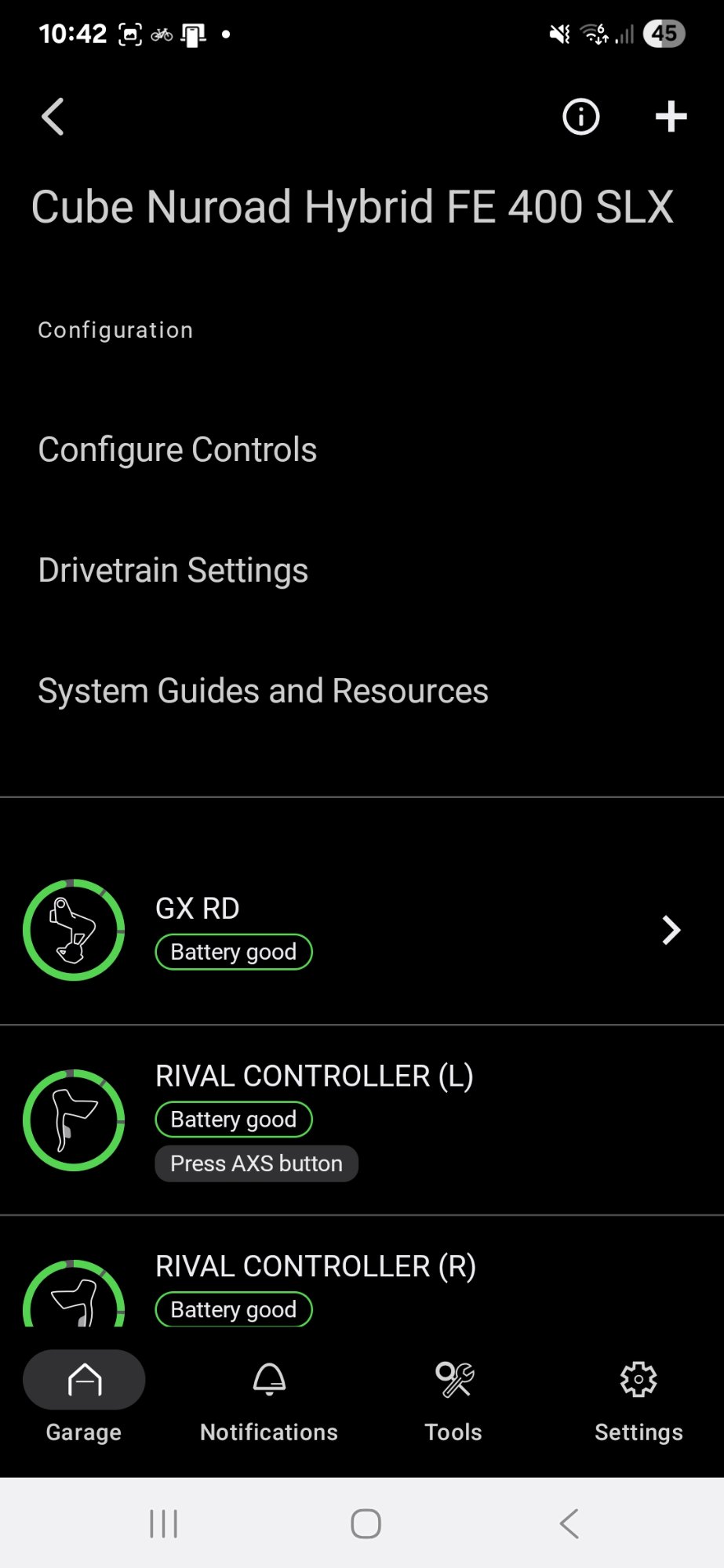

Das Schaltungsproblem in den niedrigen Gängen besteht tatsächlich auch noch nach dem Update. Mit dem Finetuning haperts, nimmt er nicht. Ich tippe auf Anwenderfehler.
Support ist angeschrieben - bevor ich da jetzt selbst dran rumdoktor. Das Teil ist ein paar Tage alt und dazu geleast. Da fummel ich auch nicht irgendwie dran rum. Bin wirklich schrottgenervt...

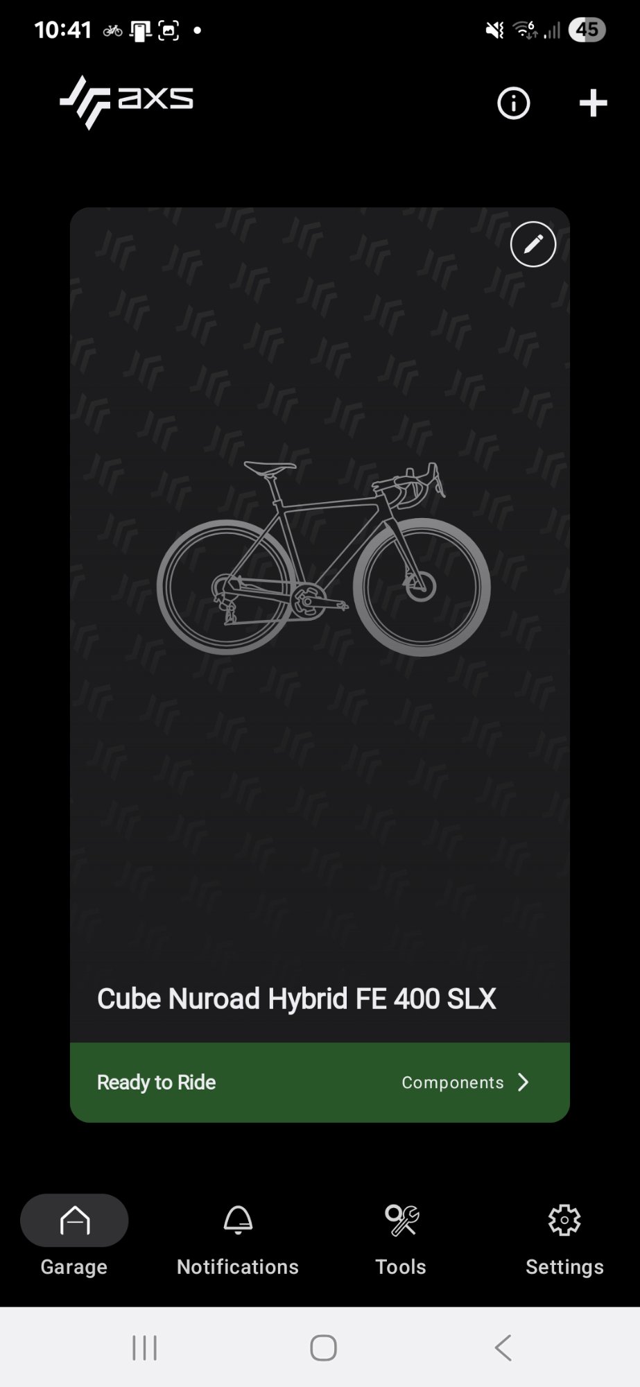

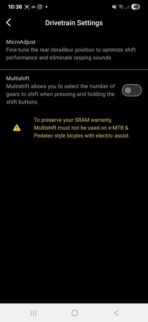

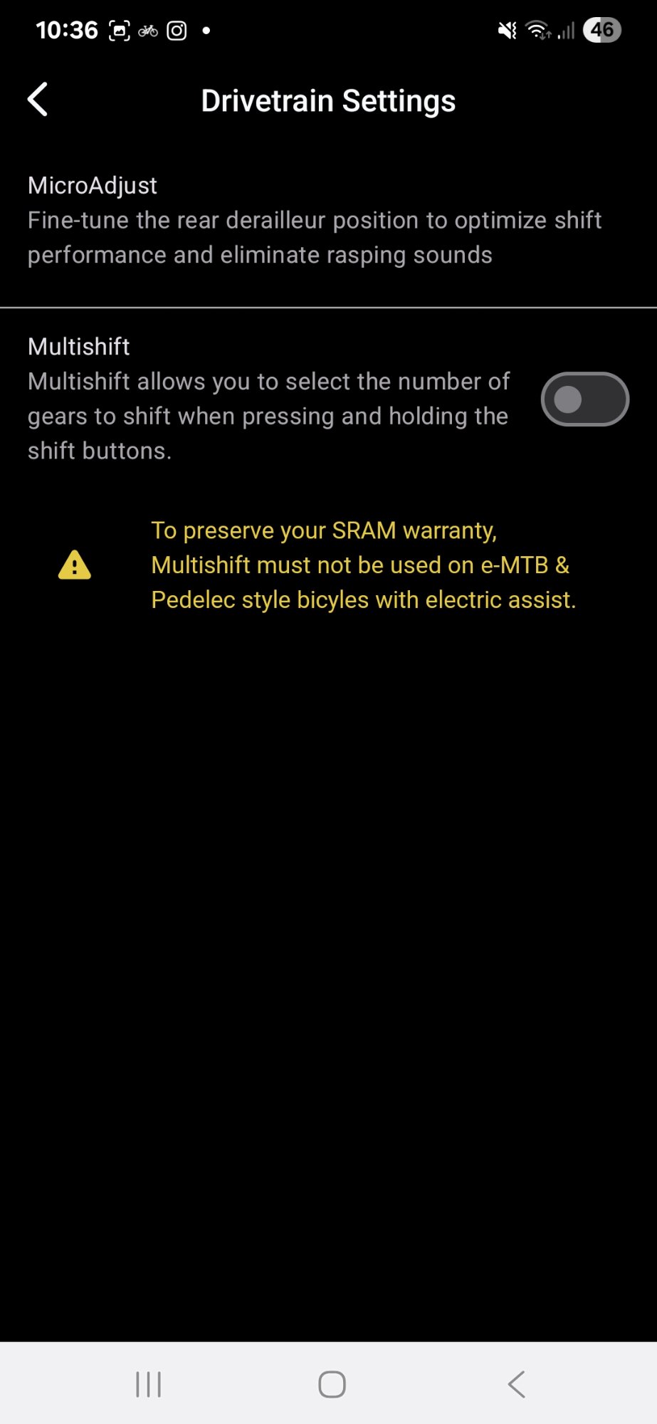

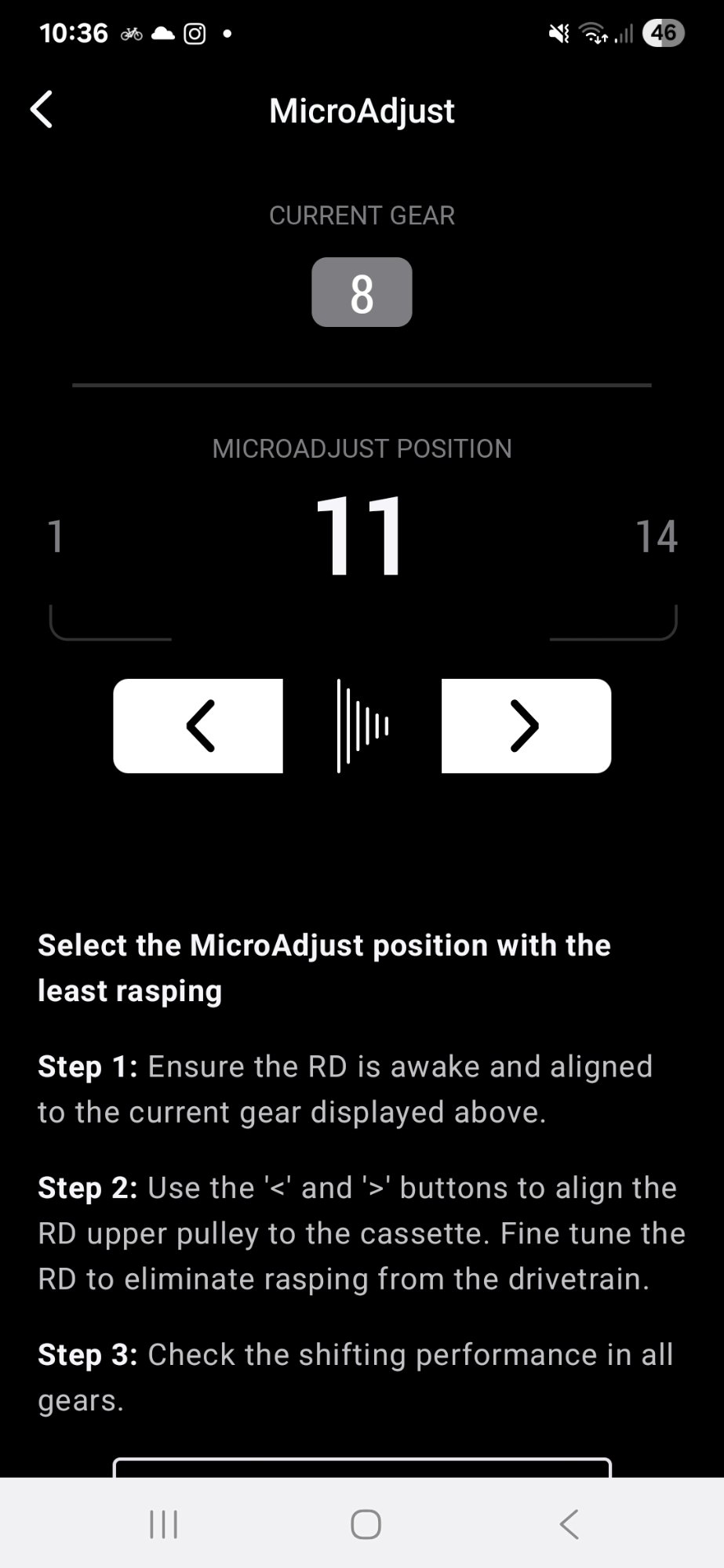

Moin @gravelmietz
Alles wirklich easy:
  1. Controller Bosch einschalten
  2. SRAM App starten
  3. Auf Verbindung warten (Controller und Schaltung "connected - siehe Screenshot)
  4. GX RD anwählen
  5. Micro Adjust wählen
  6. Mit den Pfeilen zu grösserem oder kleineren Ritzel bewegen
Man hört fast nichts und sehen tut man auch nur wenig, ich beginne mit dem mittleren Ritzel des Paketes.
Danach durchschalten und hören, ob alles sauber läuft.
Viel Erfolg!
