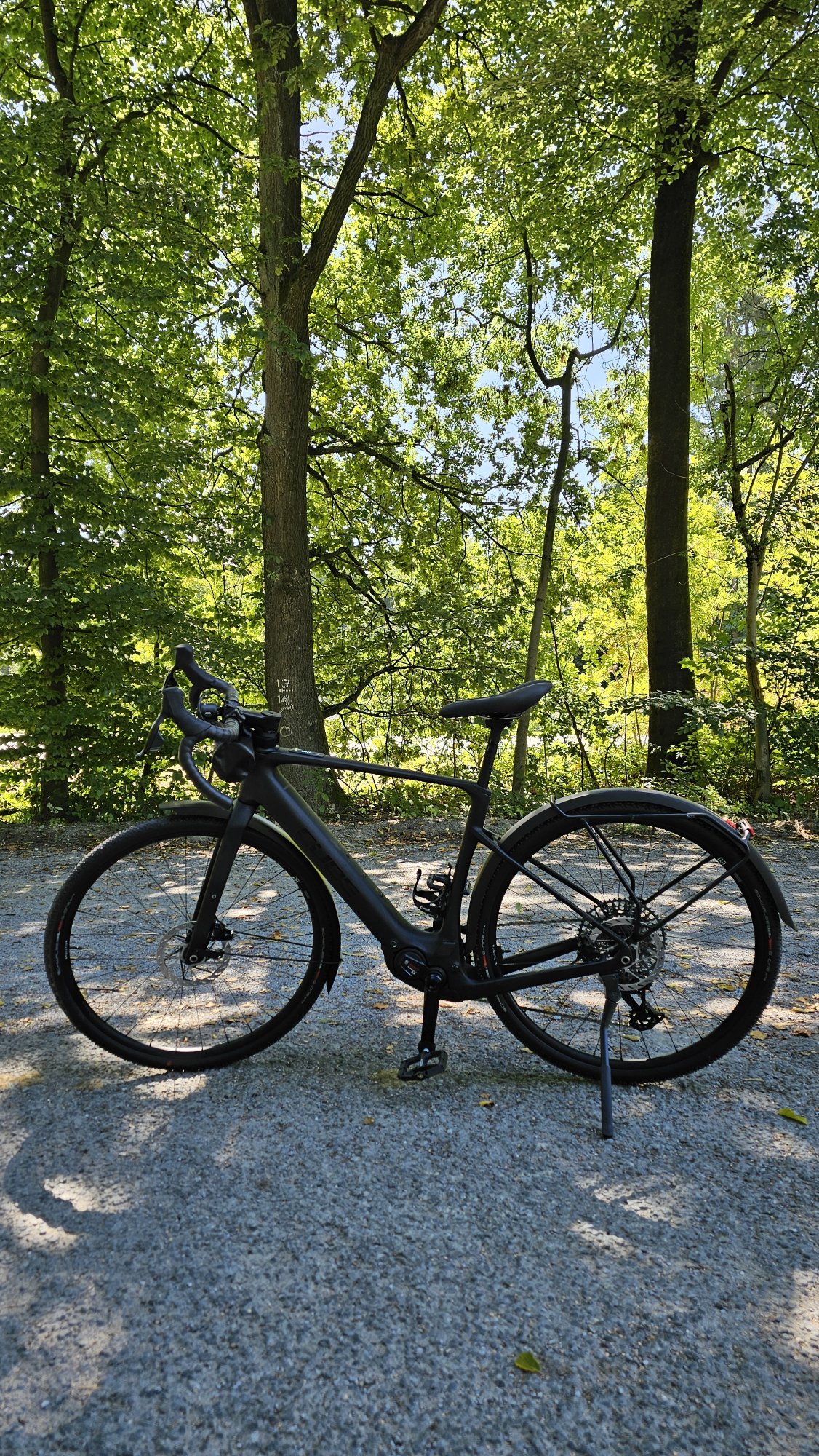

Meine Uschi ist heute endlich nach gefühlt 10000 Wochen angekommen. Neuer Sattel und Pedale drauf, alles fest- und eingestellt, Probe fahren.
Dann leider etwas arbeiten. Gleich gehts an die Feinjustierung. Schaltung klickert in einem Gang...hm.
Ik freu mir! Gewöhnungsbedürftig das fahren, aber ik freu mit!
Oleeee! 🥳🥳🥳🥳🥰🖤🤘
Oleeee! 🥳🥳🥳🥳🥰🖤🤘
Super .
Frage: Ist der Lenker für dich richtig eingestellt?
Normalerweise sollte das untere Lenkerhorn parallel zum Boden zeigen.
