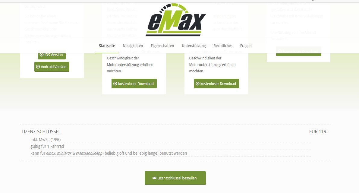

In der Shimano App?
Kannst du nicht! Es gibts viele Threads dazu. Der RS ist auf 65NM und wohl auch in seiner Leitung (Watt) begrenzt.
Klar lässt sich das Rise auf 60Nm auf machen, und auch die anderen Parameter anpassen, aber deswegen kommst du trotzdem (legal ) nicht an die Power des normalen EP8 ran.
Der hat nämlich 85Nm und siebt nochmal ganz anders an, als der RS.
