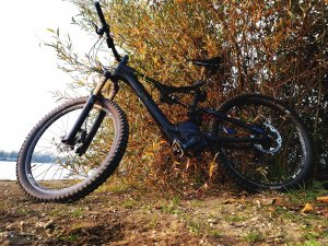

Hier mal die neue X3. Wesentlich schwerer vom Gewicht her. Aber die Verarbeitung ist echt klasse.
An den Polen wurden nun auch Dichtungsringe angebracht. Die Akkus sind schei... Ohne Frage.
Die roten Pfeile sind die originalen Akkus, die orangen Kästchen die 11.000mAh flachen Akkus (für Nachtfahrten).
Alles noch nicht schön verkabelt auf dem Bild, ich ziehe die Kabel durch die Dämpferaufnahme und alles schön sauber fixiert mit Kabelbindern.
Normal hat das Speci einen Flaschenhalter, da ich aber einen Dämpfer mit Ausgleichsbehäter verbaut habe wurde dieser entfernt.

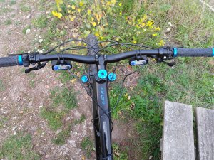

Heute mal Nachts unterwegs gewesen. Zuvor, heute Morgen die selbe Strecke ausgekundschaftet. Nachts fahre ich selber keine Trials die ich nicht kenne. Die Befürchtung hatte ich ja durch das hohe Gewicht der Leuchtgeber, dass diese mir bei Wurzelpassagen oder Drops der Winkel verstellt wird. Das war dem nicht so, sie blieben wo sie sein sollten.
Auf diesem Bild sieht man den Fokus der Beleuchtung, dieser beträgt etwa 5 Meter an breite.
Das gesamte Spektrum verzehrt durch die Kamera, mit welchem dieses Bild aufgenommen wurde.
Real sind es gute 12 Meter die mit meinen Augen sichtbar werden!
Die stärksten Lampen die ich jemals vorne drauf hatte.
Ich muss jetzt mal meinen ganzen Müll raus lassen x'D
Einige denken sich wahrscheinlich: Wieso haut der Typ sich 2 Lampen auf den Lenker, sicher damit es einfach nur geil aussieht. Wieso haut der sich nicht einfach ne Lupine drauf.
Nein, dem ist nicht so!
Es ist der Effekt dem jede einzeln verbaute Lampe überlegen ist. Nämlich die Schattierungen von Hindernissen.
Als einer der erfolgreichsten Art Designer für 3D Modelle möchte ich es euch in Bildern genauer erklären.
Das beleuchtete Gelände ist dadurch wesentlich besser einzuschätzen. Man fährt auch schneller da das Menschliche Gehirn weniger Schatten sieht und es einem dadurch in der Nacht nicht "so schnell" vorkommt. Das Hirn muss weniger arbeiten und kann sich auf die wichtigen Dinge konzentrieren.
Einfach mal ausprobieren, ein Unterschied wie Tag und Nacht :)
