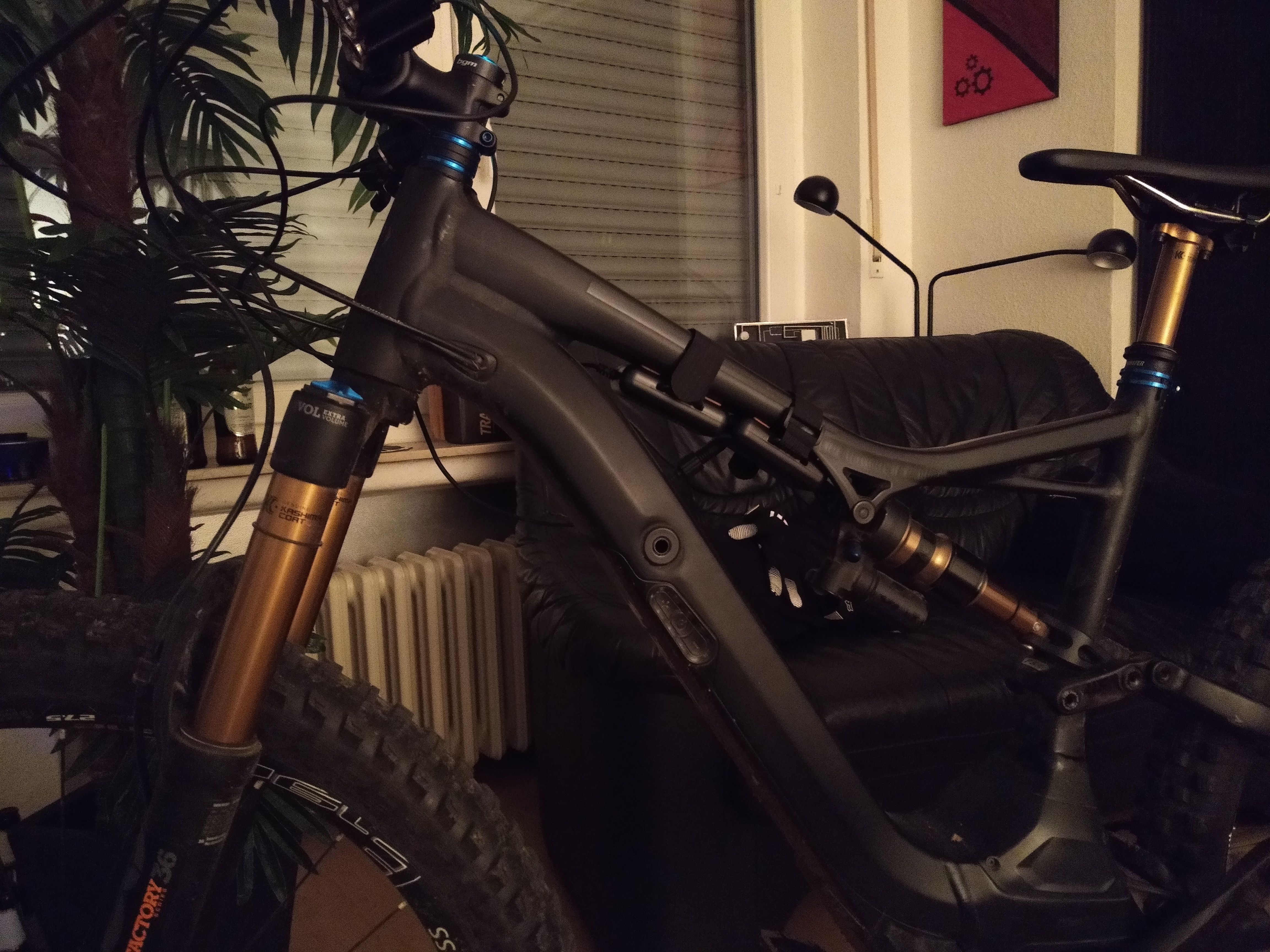

Es geht auch ohne Anschluss direkt an den Akku.
Hier mal meine 2 neuen 5200mAh Akkus unter dem Oberrohr :)
Wo hast Du sie gekauft?
https://www.amazon.de/MIANBAOSHU-Ba...=1540828170&sr=8-5&keywords=8.4v+battery+pack
Kannst auch direkt aus China über Ebay bestellen, die Lieferung dauert aber ca 2 Monate. Kosten dann aber pro Einheit wesentlich weniger.
Wohnlich eingerichtete Garage hast du....sogar Bier auf der Fensterbank......
Jaa das Levo darf auch mit in die Wohnung, habe ja Gott sei Dank Laminat. Zum basteln mal wesentlich angenehmer. Und ohne Bier passiert nicht viel x'D
