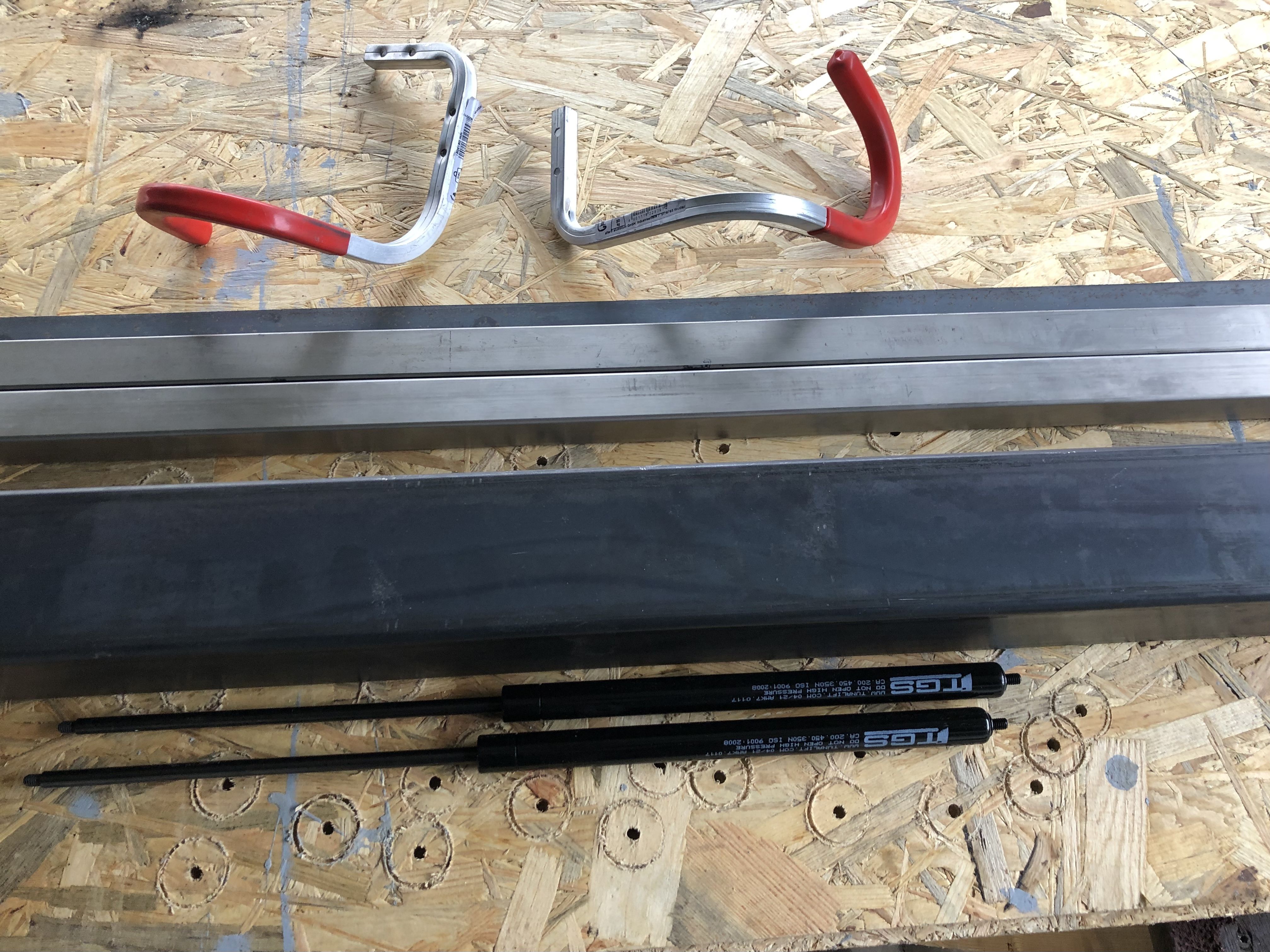

meine Bio-Bike's habe ich immer (für mich "platzsparend") mit dem VR an die Wand gehängt. Bei dem E-Bike sieht die Sache nun schon anders aus, zumal meine Frau Ihr Bike auch ab und auf hängen möchte. Ich habe mir nun mal diesen Bike-Lift angesehen, der mit einem Gasdruckdämpfer funktioniert. Wäre für mich die ideale Lösung aber für 2 Halter ca. 450€ auszugeben habe ich auch keine Lust. Deshalb werde ich so ein Teil mal versuchen nachzubauen ....... hat da schon mal jemand Erfahrungen mit solch einem Bau gemacht? Oder etwas ähnliches...

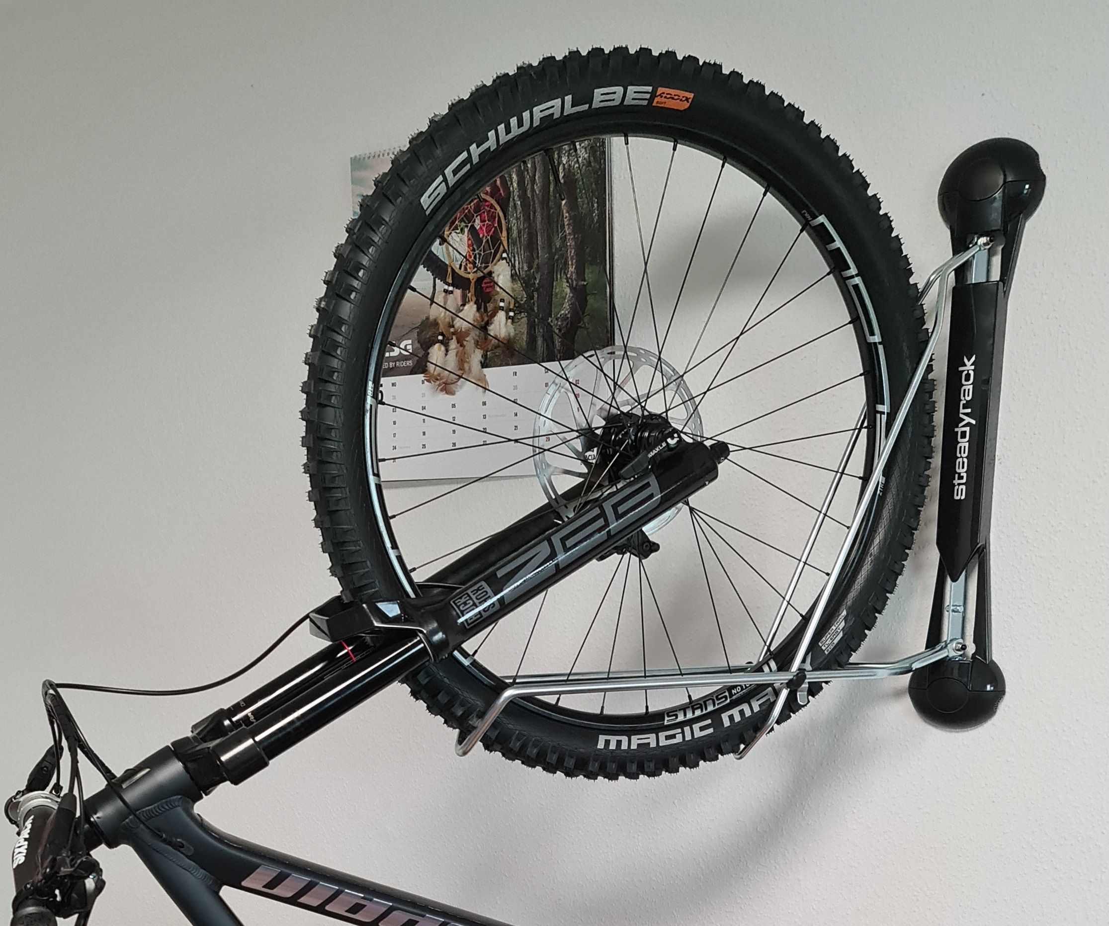

Den habe ich ebenfalls zur „Probe“ bestellt, hat mich nicht wirklich überzeugt für schwere E-MTB, habe mich dann für folgenden entschieden…
https://www.wigglesport.de/steadyra...VDM53Ch0hWwaYEAQYASABEgJkafD_BwE&gclsrc=aw.dsDer hat mich echt überzeugt, massive Qualität, schwenkbar, leichte Wandmontage und für Reifenbreite 2.6 super geeignet. Schaft gut Platz…
Den hab ich auch, nur die Reifenbreite beachten und, je nach Größe, bei vorderen Schutzblechen manchmal schwierig!
Siehe beim Fahrrad meines Sohnes: 27,5"
Der Original RockShox Fender passte da nicht mit rein!
ja die sehen mal nicht schlecht aus ....... und kommen dem schon sehr nahe. Da ich nun wirklich nur den Gasdruckdämpfer brauche (den Rest habe ich hier noch liegen) werde ich mal versuchen etwas zu basteln....

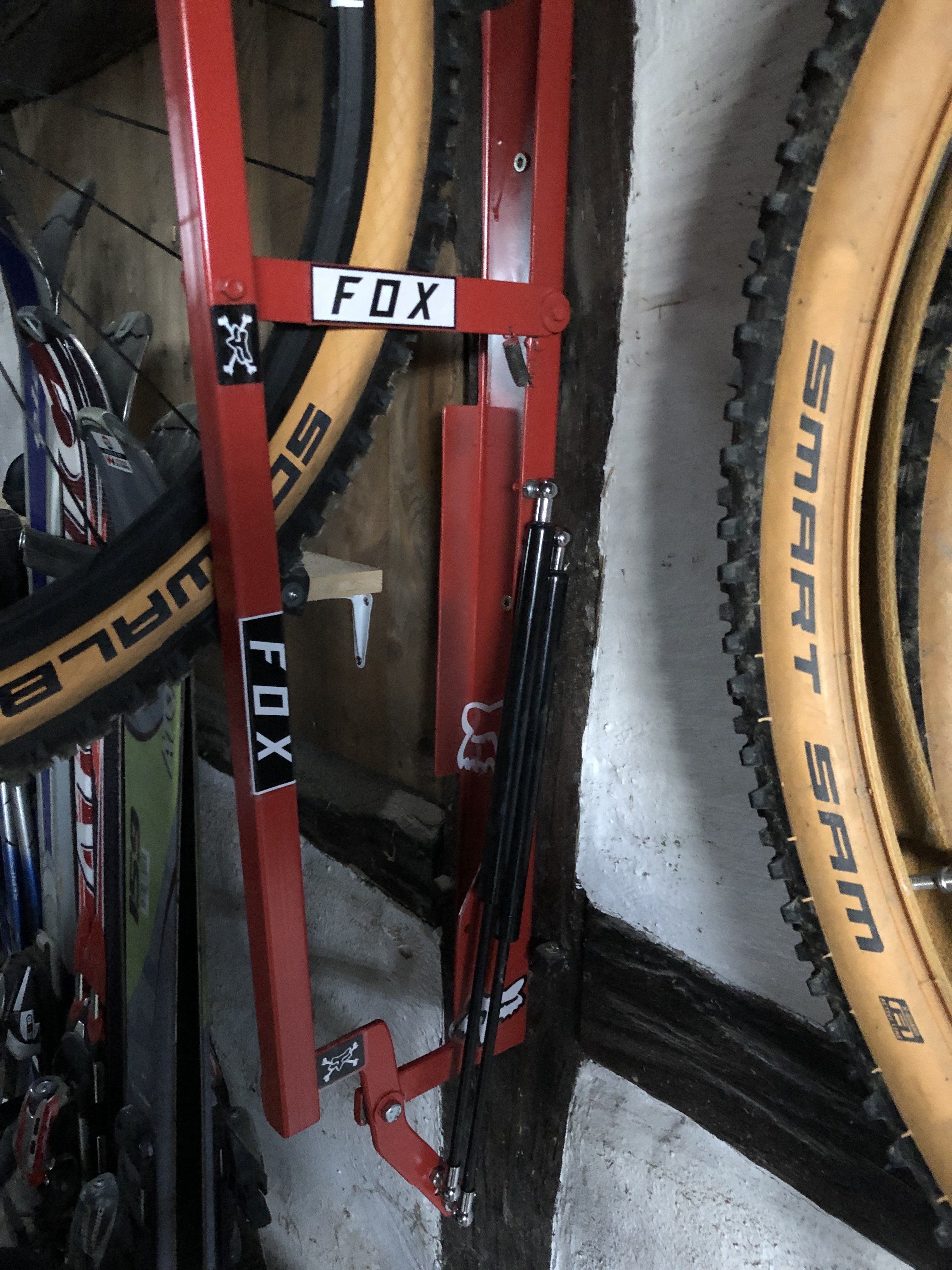

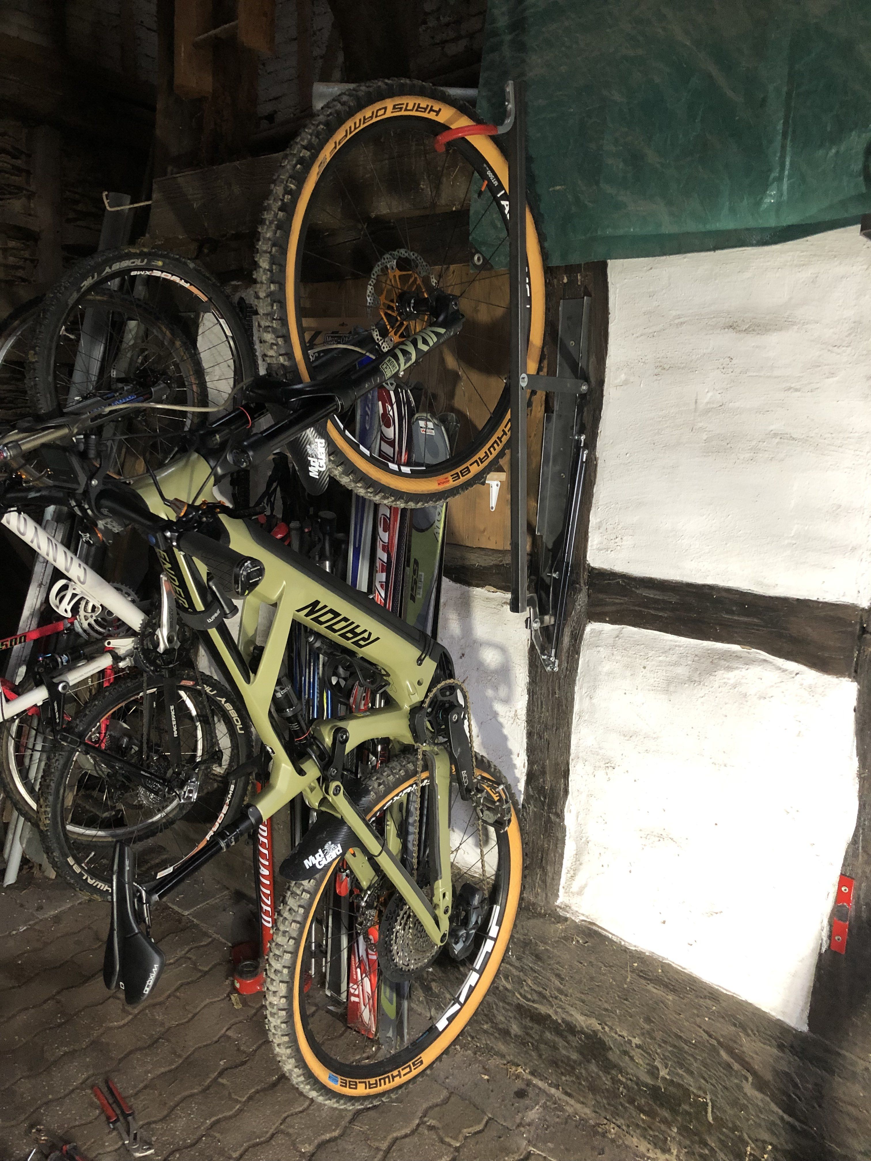

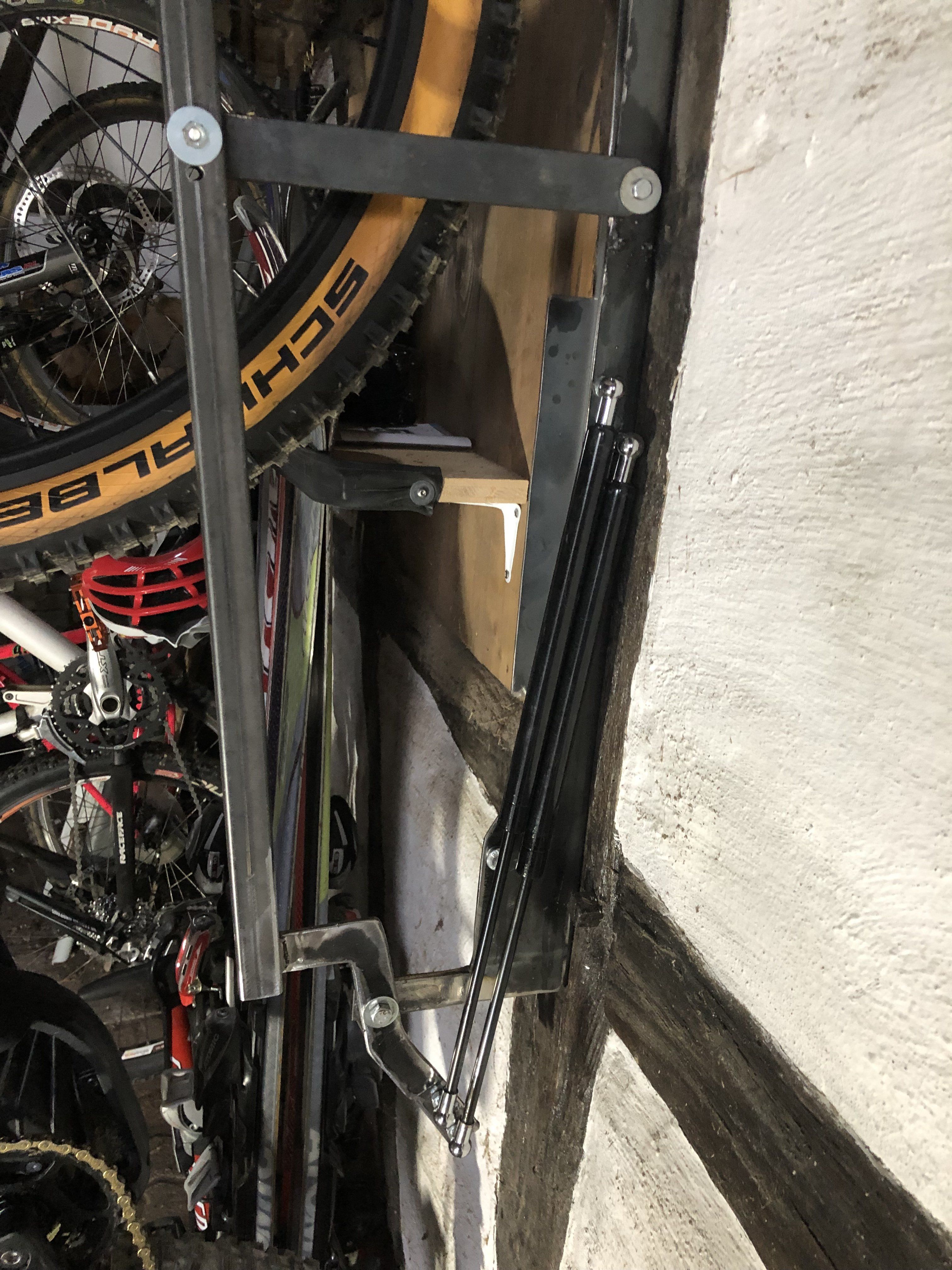

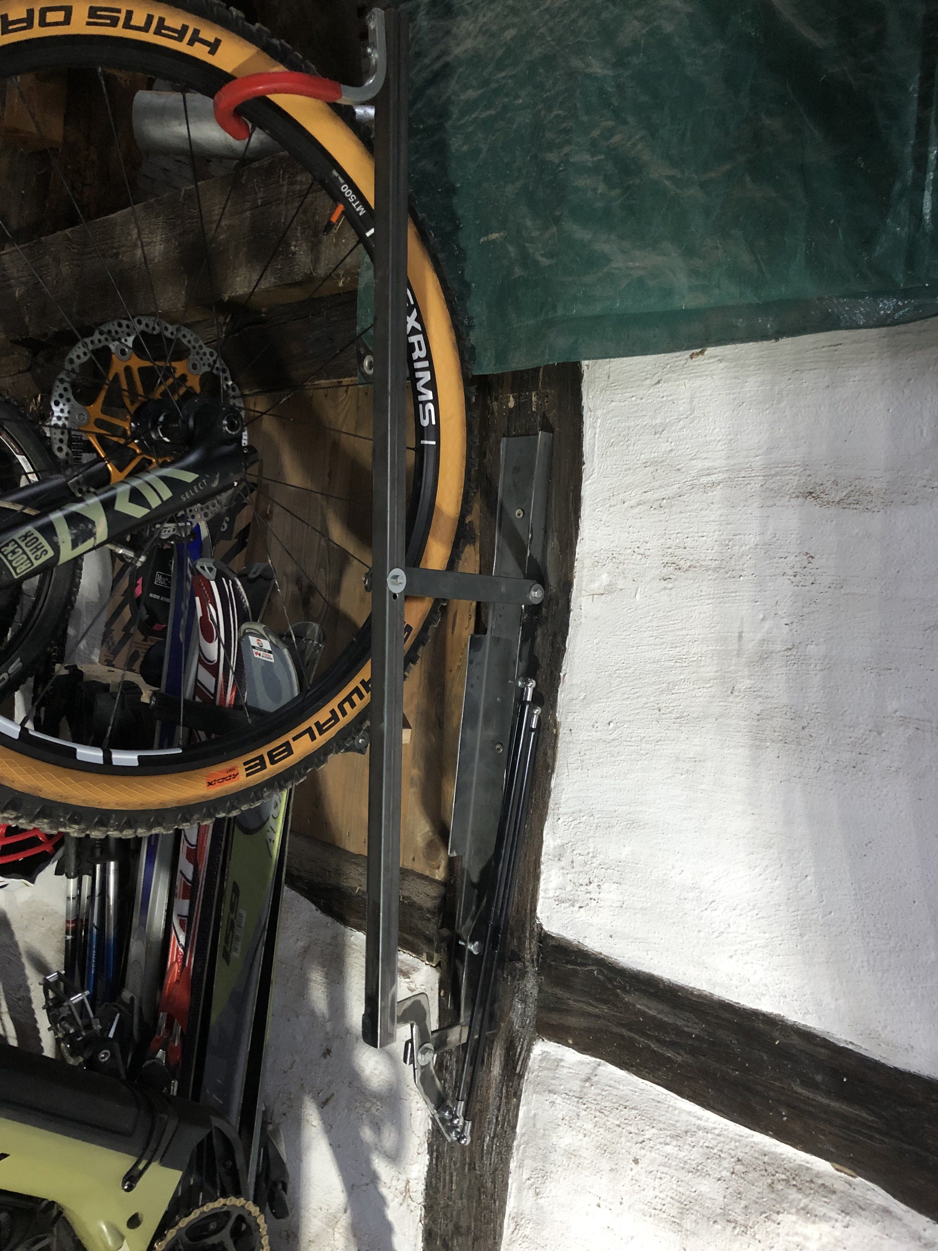

Ich hoffe ich darf hier das Ergebnis posten…… geht soweit mit dem schweren Bock mit einem Bio-Bike geht natürlich leichter von der Hand. Aber es funktioniert, dass einzige was ich noch endgültig machen muss ist die automatische Fixierung in der Endposition…..das geht im Moment nur per Hand und soll sozusagen von alleine gehen.

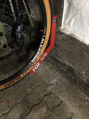

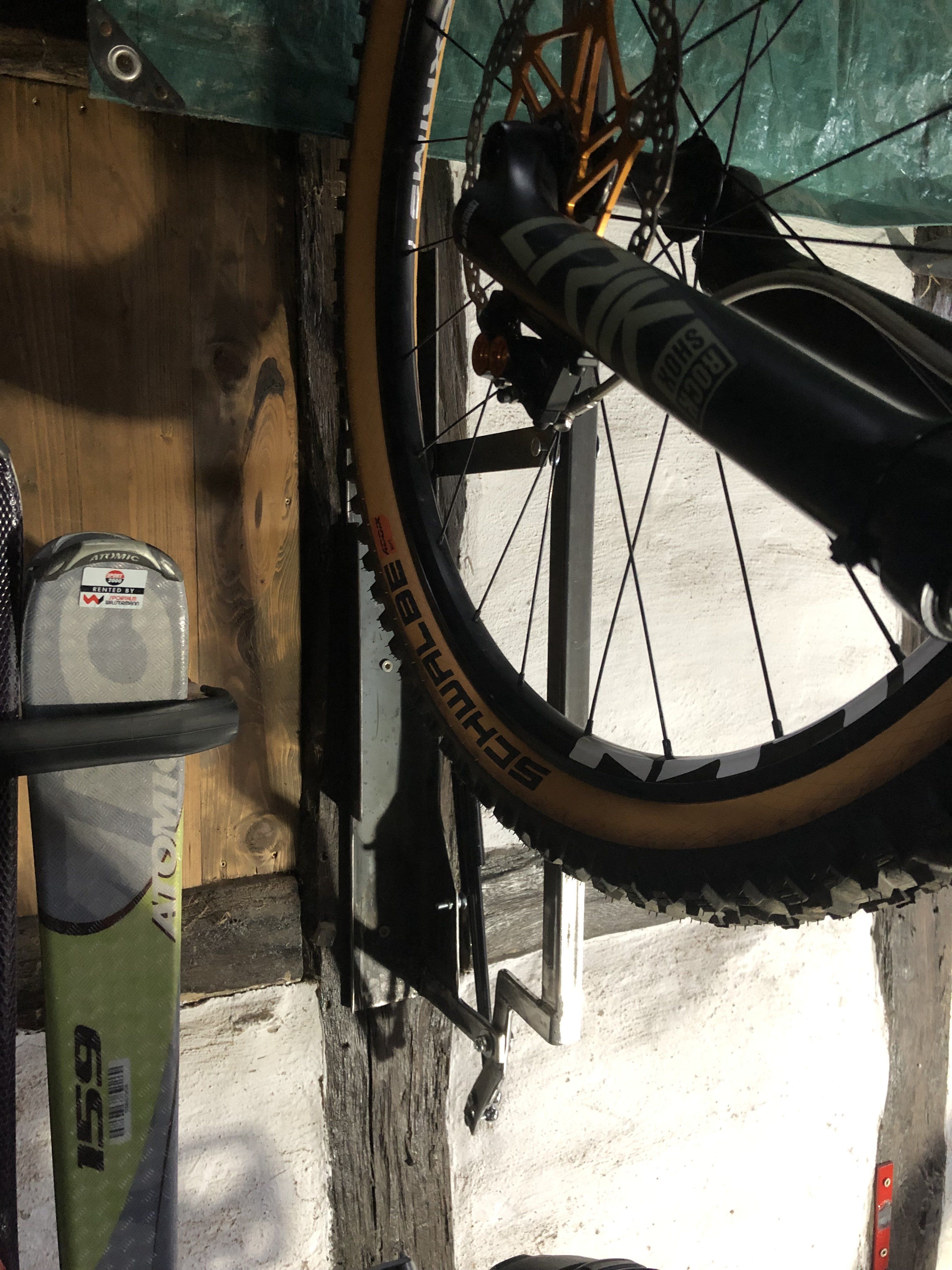

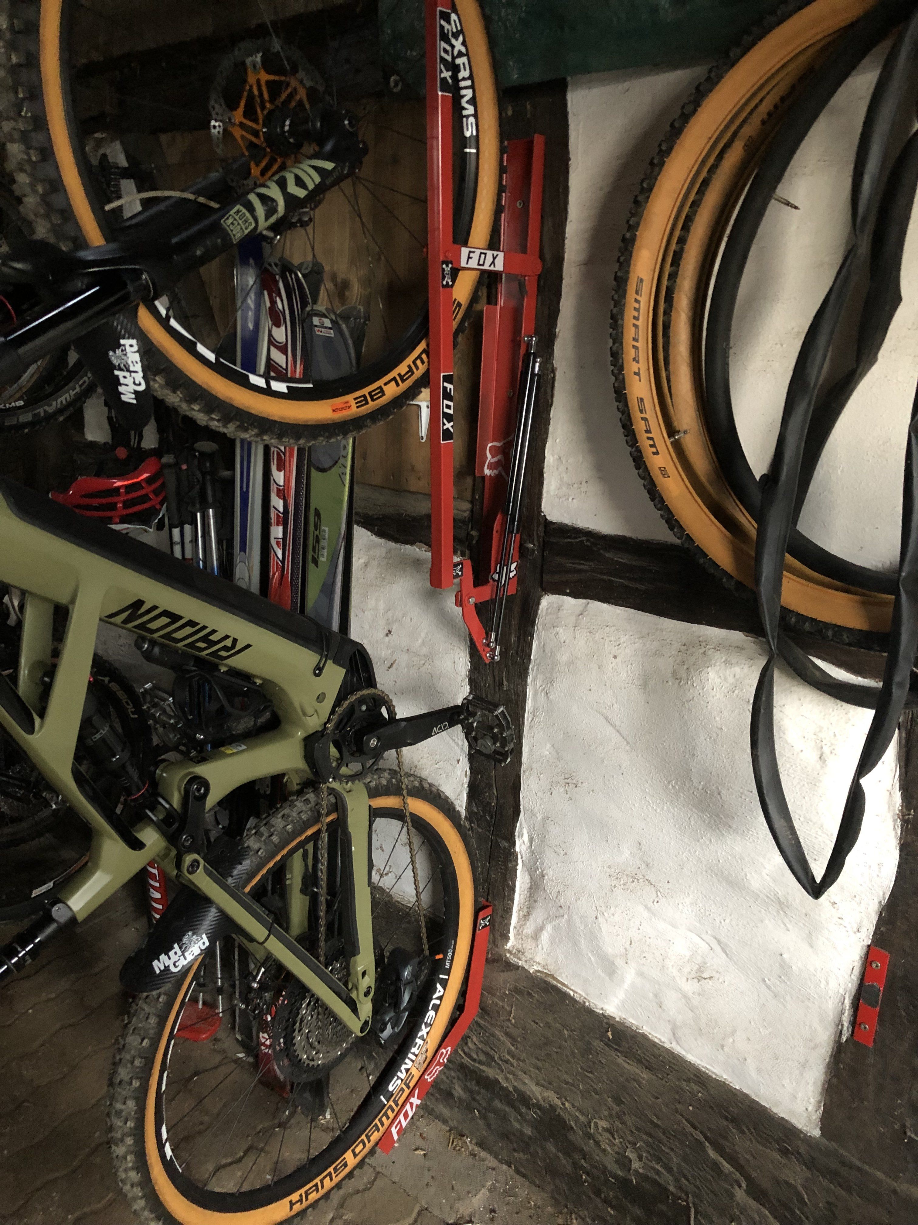

So habe das Teil mal fertig gemacht… unten noch eine Führung für den Hinterreifen somit ist es noch etwas einfacher und oben habe ich das einrasten mit einer Feder gelöst.
