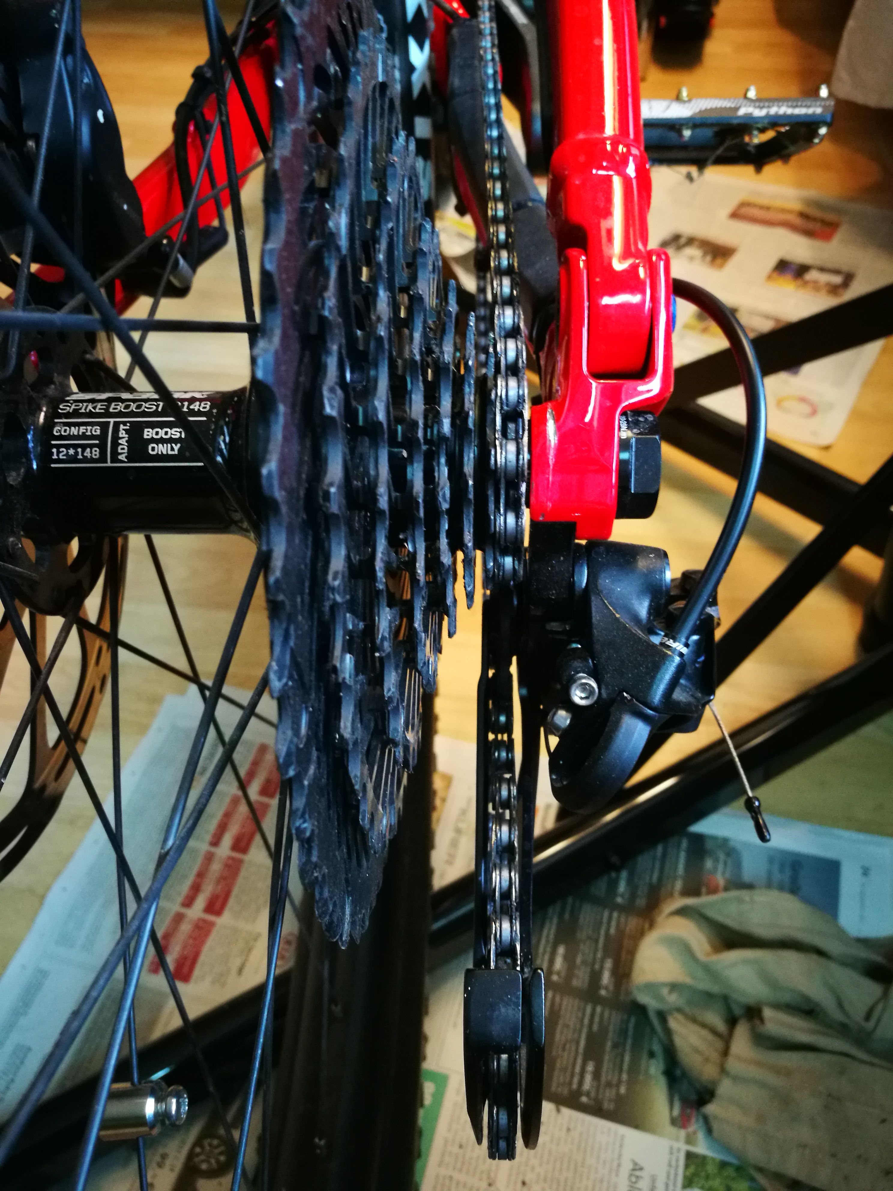

Dank xspaces Hinweis läuft bei mir jetzt nix mehr übers Gummi.. da die Kefü so'n e8000 Spezialteil ist gar nicht drauf gekommen, dass man auch die Halterung verstellen kann ^^

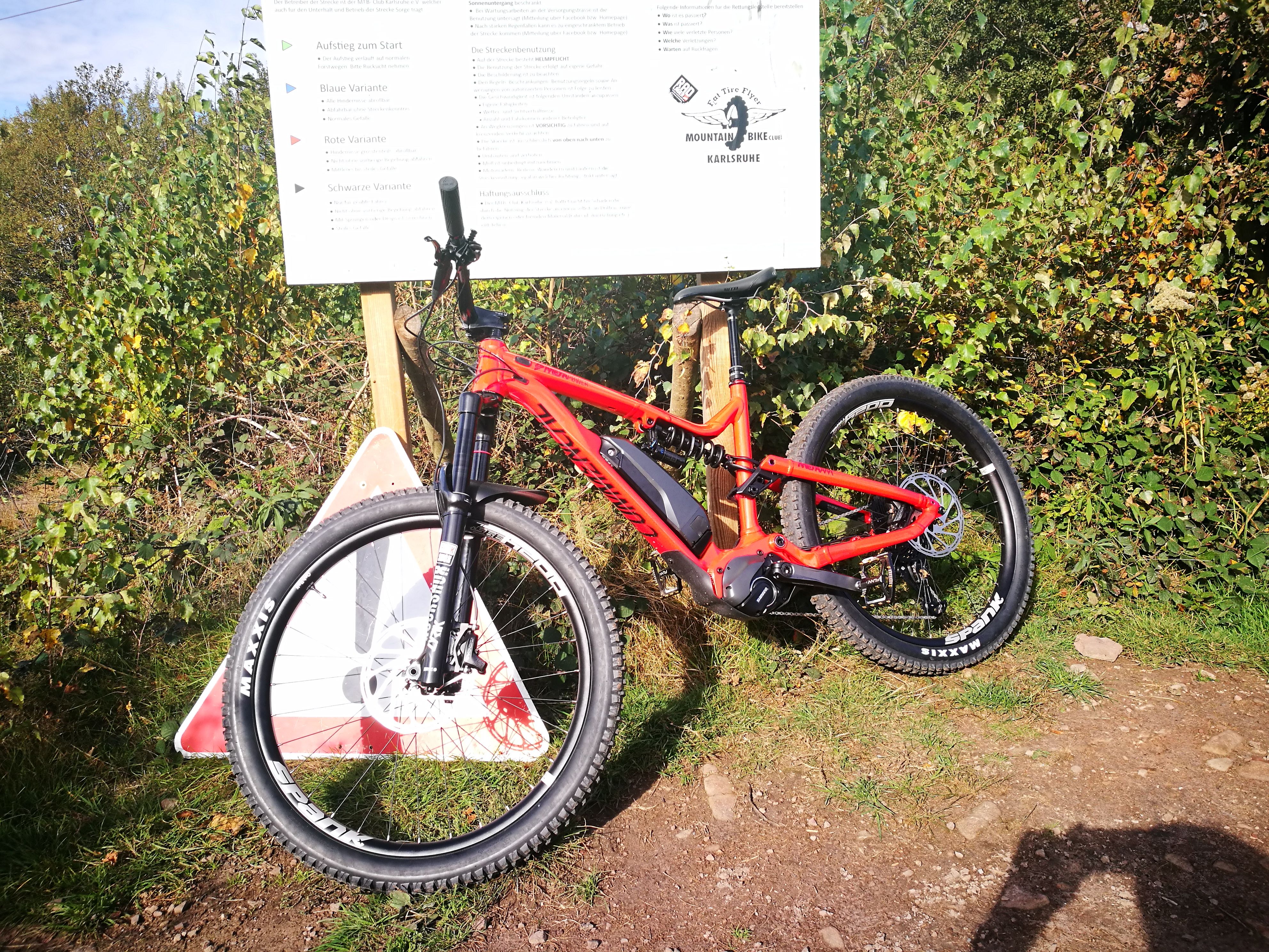

Heute erste echte Ausfahrt. Erst lange bergauf Passage, hier ist auf sehr steilen Stücken auf Boost fast kein Unterschied zum CX zu spüren und der Shimi schiebt souverän wenn man das will. Trail und Eco in engen und technischen Stücken wunderbar dosierbar. Das schalten der Stufen per Schalthebel lädt tatsächlich zum viel häufigeren Schalten ein. Übergang zu keine Unterstützung extrem smooth mmn. Bergab tritt er sich trotzdem nicht so leicht wie motorlos.
Hatte es gar nicht vor, aber gleich noch die local dh Strecke mitgenommen. Sofort dickes grinsen. Hier verliert sich das Gewicht und ich finde es durchaus spielerisch aber auch sehr souverän, gleich Mal nach nem halben Jahr Pause auf 2. Abschnitten neue Bestzeit aufgestellt. Bremsen konnten hier mit guter Dosierbarkeit punkten. Bisschen bumms fehlt mir aber immer noch und beide und insbesondere vorne schleift auch weiter fröhlich.
Alles in allem aber sehr glücklich damit, gutes Ding!

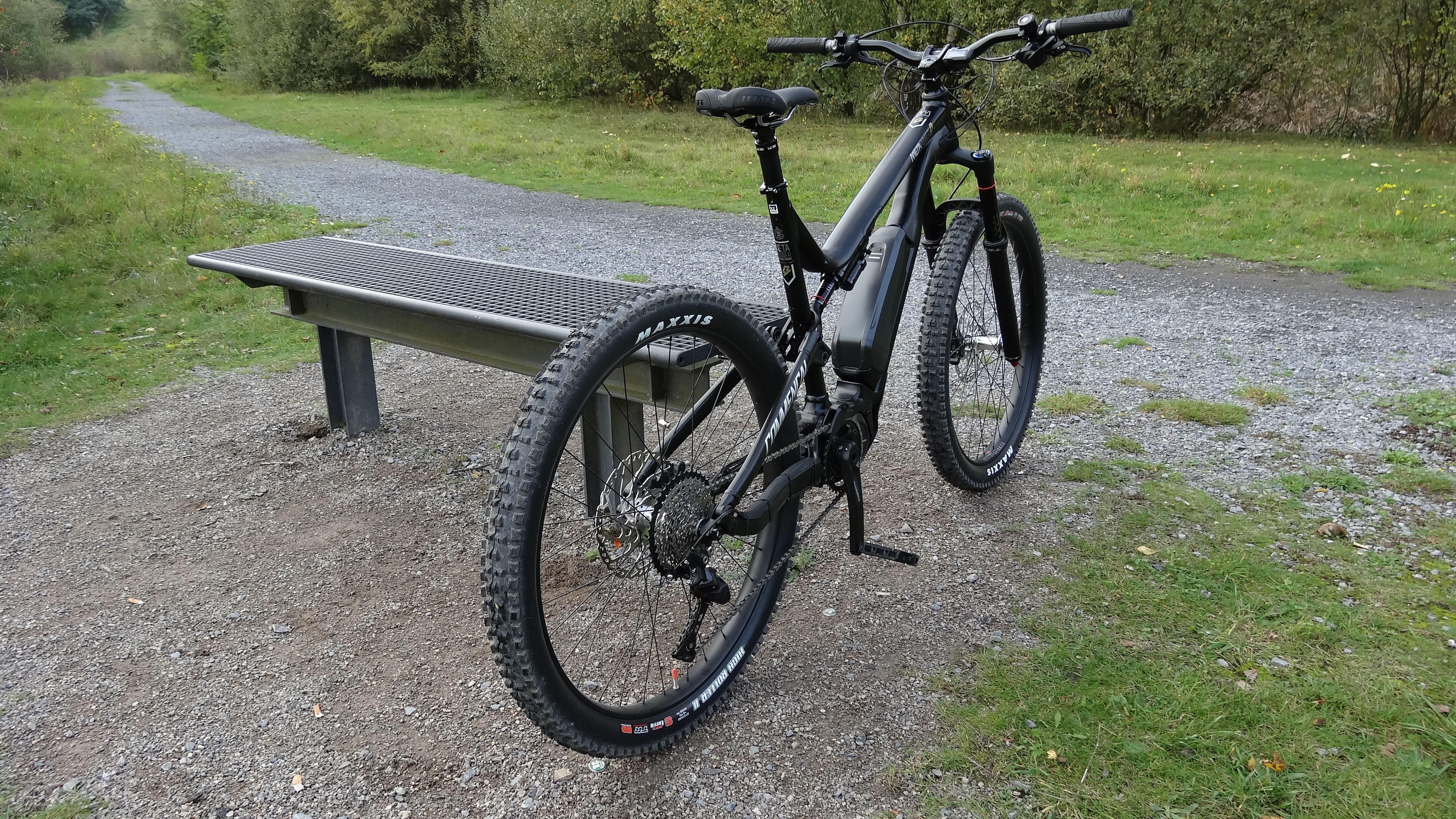

Sorry. Viel Arbeit und komisches Wetter. Also was sich bestätigt: Viele Reserven. Mit etwas Speed wird es beweglich und kann wirklich viel wegschlucken und liegt sehr sicher und gut. Also ich würde mal - nur als Vergleich, nicht als Krtik gemeint, ich kenne es nur gut - sagen deutlich mehr Enduro als ein Levo, nicht nur ein bisschen mehr Enduro. Ich finde den Heckdämpfer zwar etwas rätselhaft was das einstellen angeht, aber er funktioniert erstaunlich gut. Shimano bisher ohne irgendwelche Einschränkungen sehr gut. (Na ja, bei hohen Trittfrequenzen wird er etwas laut). Keine Aussetzer, Leistung reichlich, Display klein und pragamatisch und das Schalten mit dem Schalthebel jetzt schon in Fleisch und Blut übergegangen. Ich persönlich werde Eco und Trail etwas anheben - mir ist die Lücke zu Boost etwas zu groß und die Unterstützung an stellen wo man fast aus dem Stehen wieder schnell Schwung braucht etwas zu zaghaft. Geometrie finde ich sehr gut - was sich dadurch äußert, dass ich mich eigentlich an nichts störe und alles funktioniert. Es klettert, aber es kommt schon irgendwann hoch vorne und braucht eine aktive Fahrtechnik. Es kommt im Vergleich leicht in einen Manual als mein halbsoschweres Trail-Jeffsy. Die Bremshebel finde ich weiterhin schlecht. Die Bremsen ok, aber auch nicht mehr. Die EX1 ist schon gut. Unter Volllast kein Problem. Spreizung ist gut. Also all in all bin ich bisher sehr zufrieden. Meine Hauptsorge ist, dass ich es hier nicht gut ausreizen kann und erst im Somer wieder einen Bikepark von Innen sehen werde.....am WE versuche ich mal den Akku leerzufahren, das ist mir bisher nicht gelungen auf meinen 1-2h Touren.
