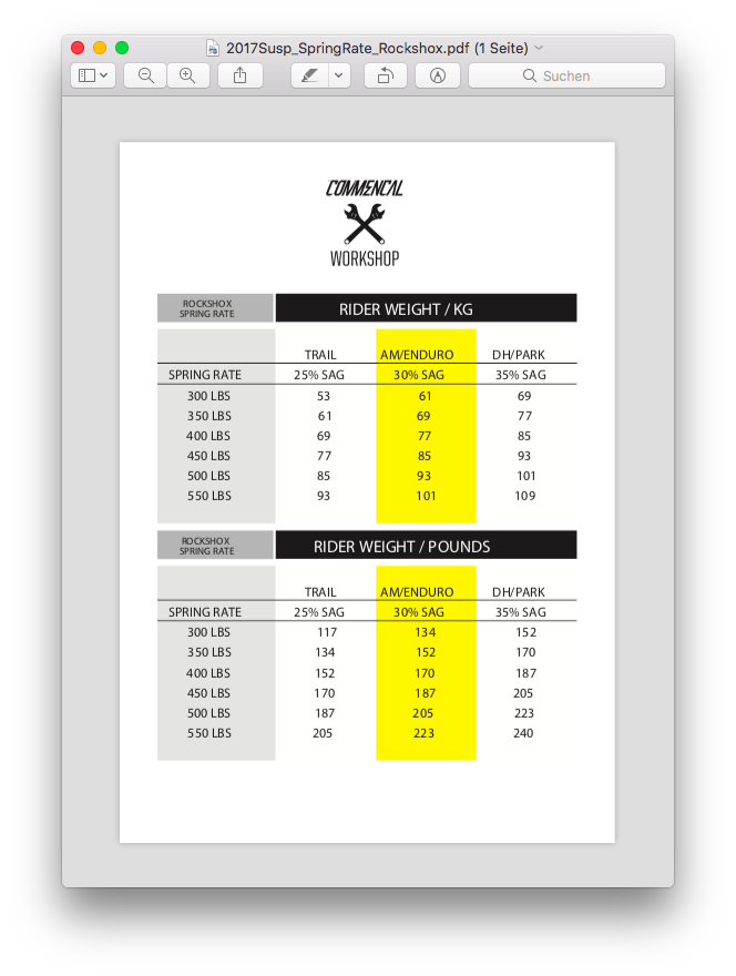

Welche Federhärte fahrt ihr denn so im RS Super Deluxe Coil bei welchem Gewicht?
Commencal hat sie ja dieses Jahr bei jeder Größe um 50 Pfund angehoben...
Hab aktuell noch den 350er bei rund 70kg + bisschen Gepäck und schlägt bei Drops schon gerne mal durch, Federn aber aktuell nicht lieferbar.

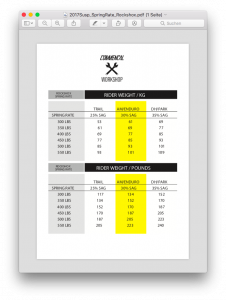

- Im Anhang eine Tabelle der aktuellen Federhärten die Commencal empfiehlt

Und bei der Tabelle würde mich interessieren, ob die tatsächlich auf das Meta POWER abgestimmt ist, das ja nochmal einige kg mehr mitbringt.
Zwischenzeitlich von Commencal die Info bekommen, dass obige Tabelle einige Jahre alt und für das Bio-Meta erstellt wurde, man sollte also noch einige Kilo drauf addieren, wenn man sich an die Empfehlungen halten möchte.
@a_k52 Konntest du die 400 Pfund Feder noch finden und hast noch Lust, sie zu Geld zu machen ;) ?

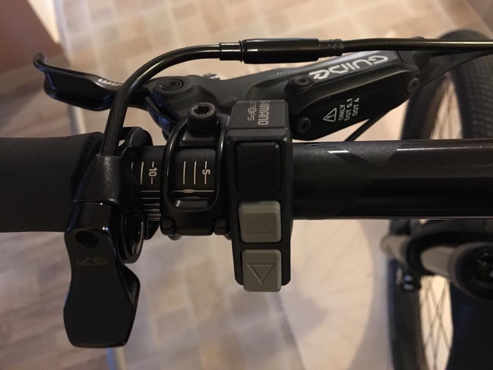

- Die Zugverlegung der Sattelstütze ist Mist! Zwischen Motor und Rahmen sind die Züge so eng gequetscht, dass sie nicht frei beweglich sind. Bis ich den Zug richtig verlegt und abgelängt hatte, hatte ich zwei mal den Motor ausgebaut (OK, hätte ich beim ersten Mal alles richtig gemacht, hätte einmal gereichto_O)

- Bluetooth Koppelung ist auch Mist. Mit meinem Handy hat es überhaupt nicht geklappt (ich habe wirklich alles probiert). Mit dem meiner Freundin ging es dann und ich konnte zwei Updates aufspielen.
+ Boost habe ich auf High gesetzt und Trail auf Mittel, ich fand die Boost Stufe dadurch nicht zu stark. Wie habt ihr eure eingestellt?
