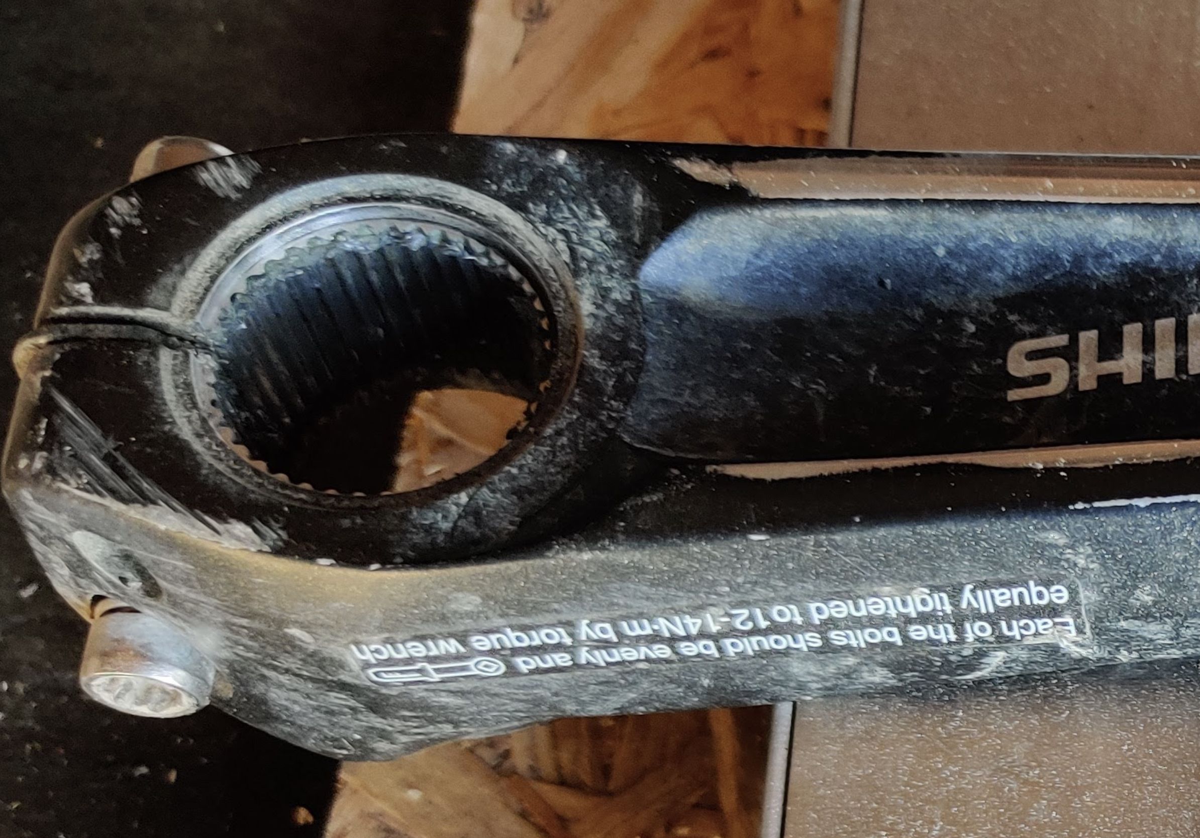

Beiträge mit Kurbeln lösen sich habe ich gefunden aber sowas? Das ist die orig. Kurbel links, nachdem ich beim letzten Kundendienst "Spiel" beim Pedalieren reklamiert hatte... Die Schrauben sind alle fest, im unteren Bild das Gegenstück. Da bin ich gespannt was meine Werkstatt dazu sagt :mad:

Soweit man es an den unscharfen Fotos erkennen kann, sieht es ganz normal aus. Wenn die Kurbelarme allerdings häufiger locker waren, kann natürlich die Verzahnungen gelitten haben.
Auf dem unscharfen Foto sieht man dass die Verzahnung auf der Kurbel zur Hälfte fehlt, die Frage ist wohl eher reicht eine neue Kurbel oder muss die Tretlagerwelle auch mit neu (die es meines Wissens nicht einzeln gibt).

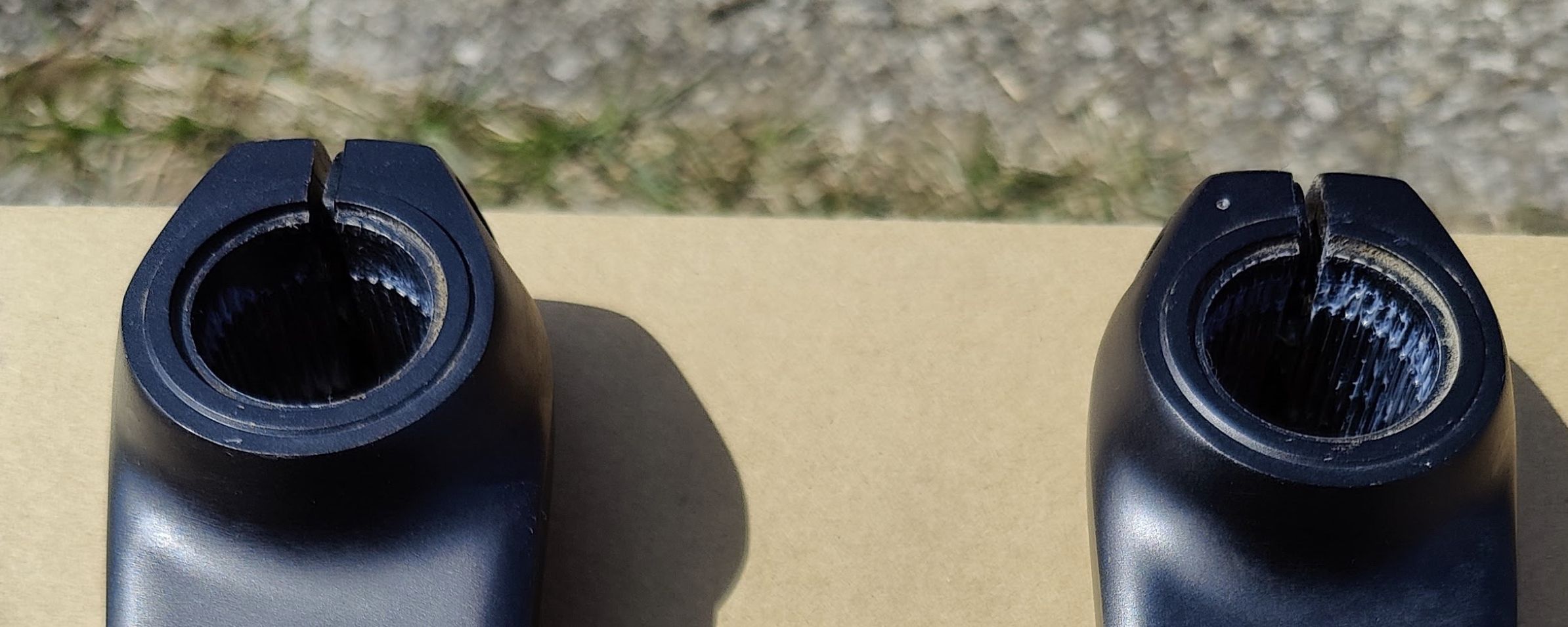

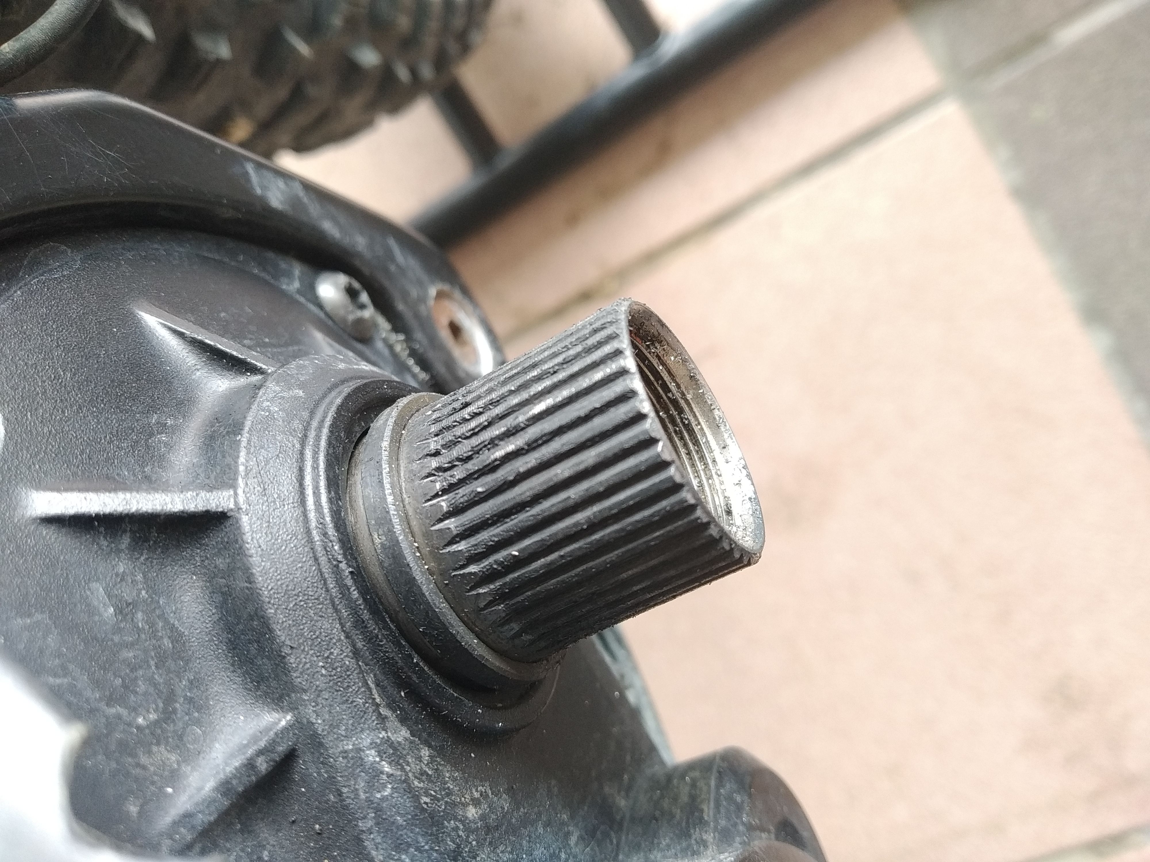

Stell bitte ein scharfes Foto des Gewindes der Achse ein.
Auf dem unscharfen Foto sieht das jetzt eher normal aus, da scheint auch noch Gewinde da zu sein.

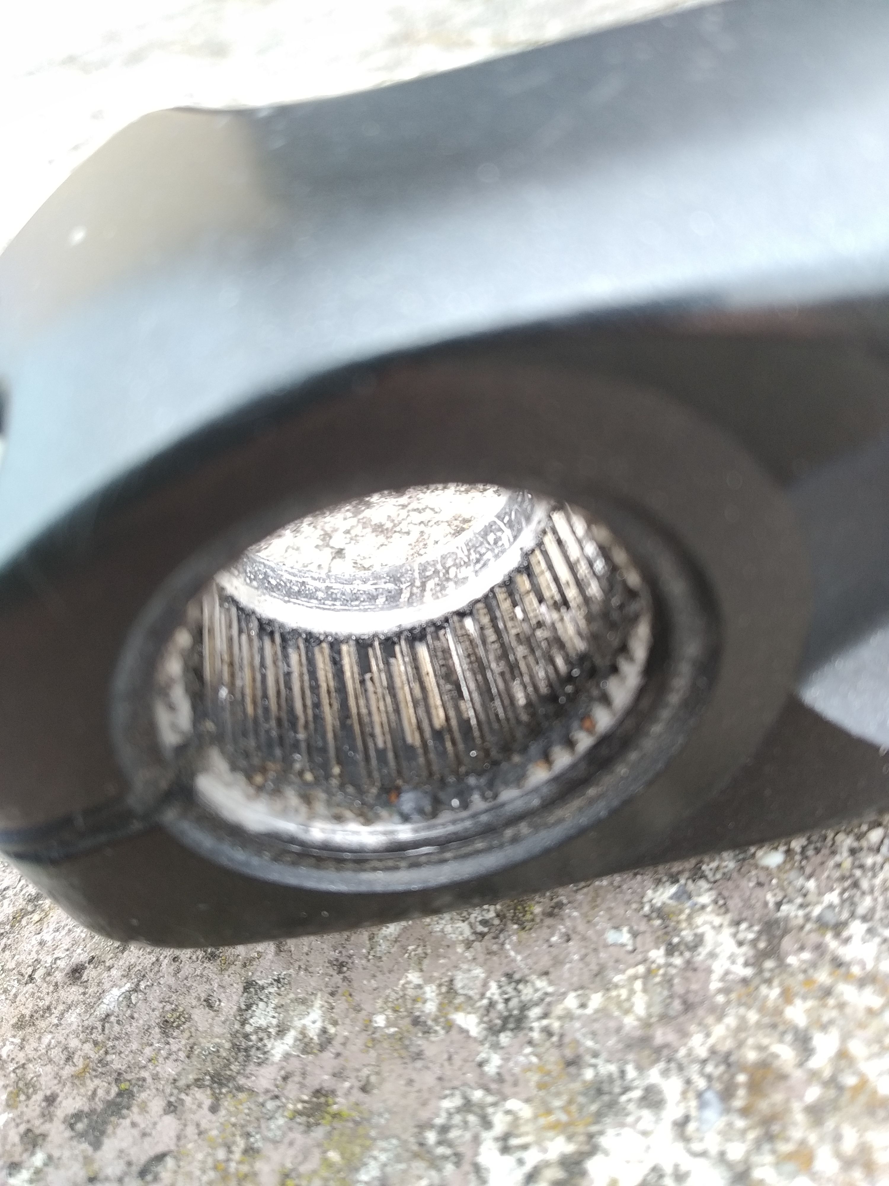

Hab jetzt leider keine besseren Fotos, aber man kann durchaus erkennen, dass es normal ist dass die Verzahnung nicht bis ganz nach innen geht. Würde sonst auch nicht auf die Welle passen. (Der Distanzring ist hier noch nicht ganz rechts am Anschlag.)
Wichtig ist das die Zähne an sich in Ordnung sind.

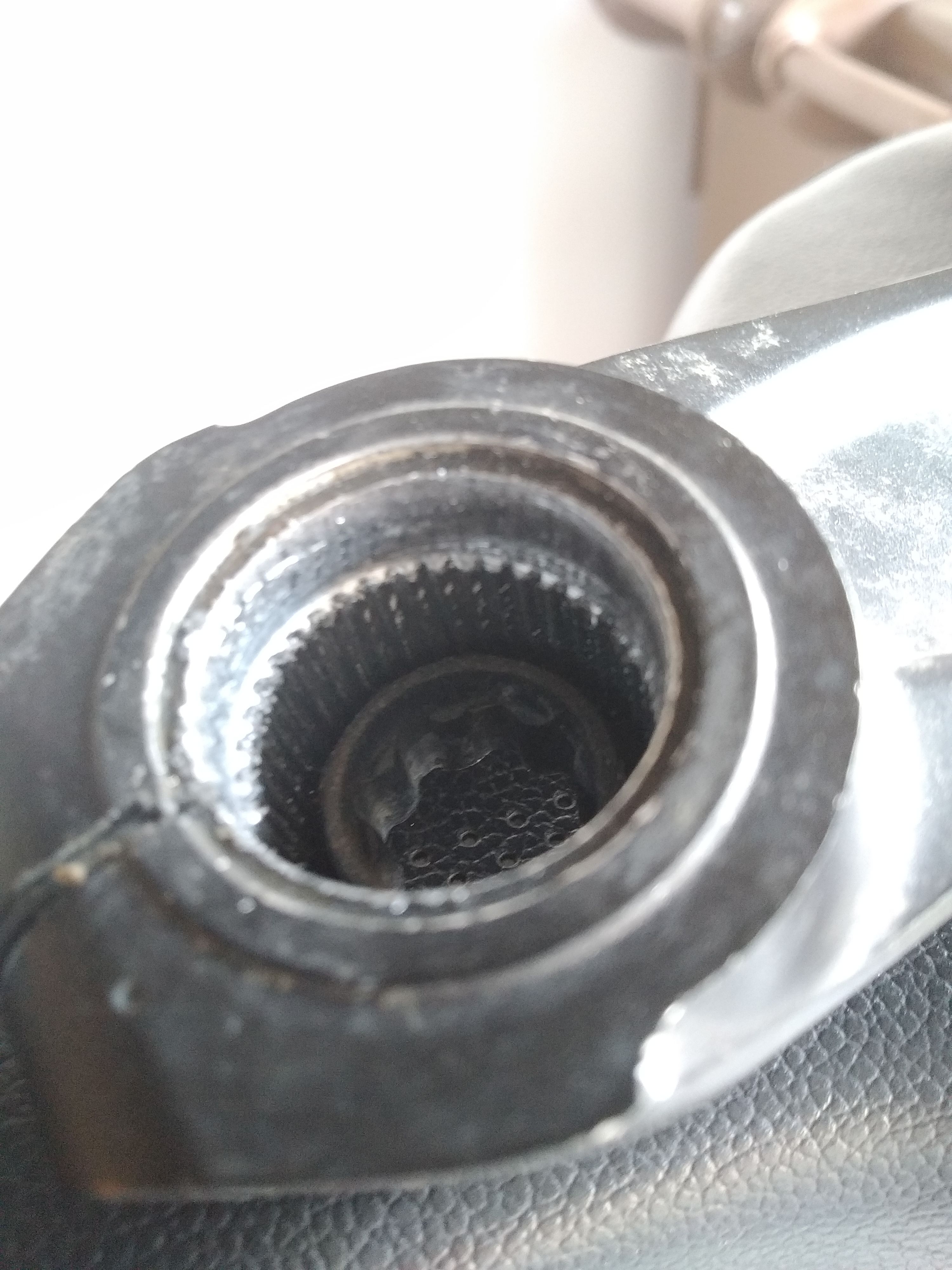

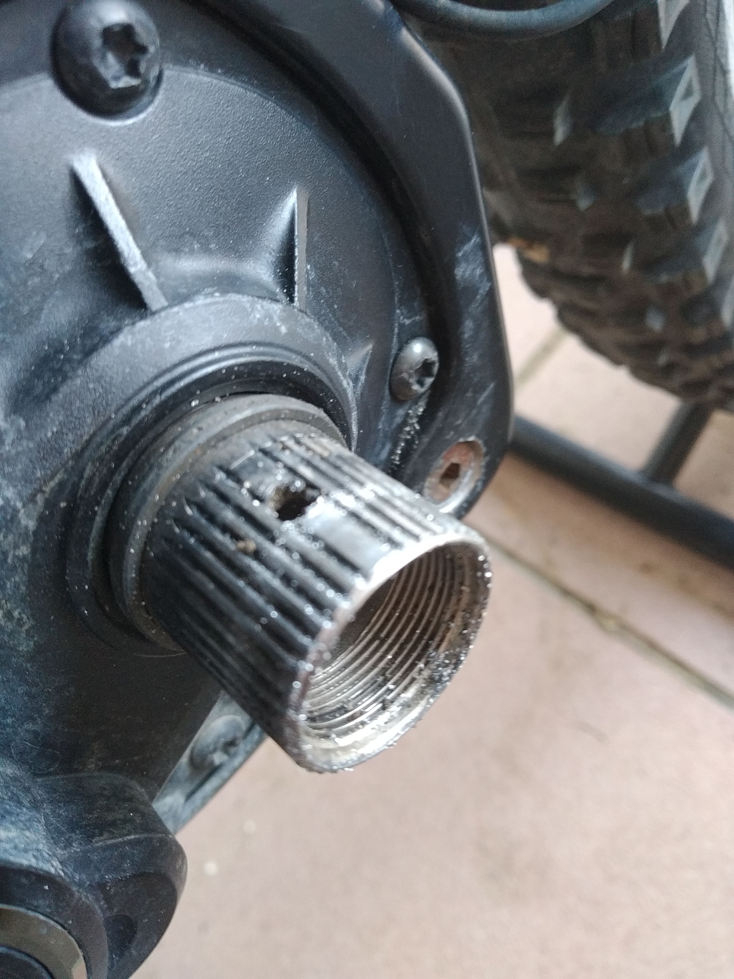

So bei Tageslicht. Verzahnun ist noch vorhanden hat aber gelitten, die Welle am Motor sollte ok sein. Lässt sich auch wieder zusammenstecken, allerdings etwas wackelig.
