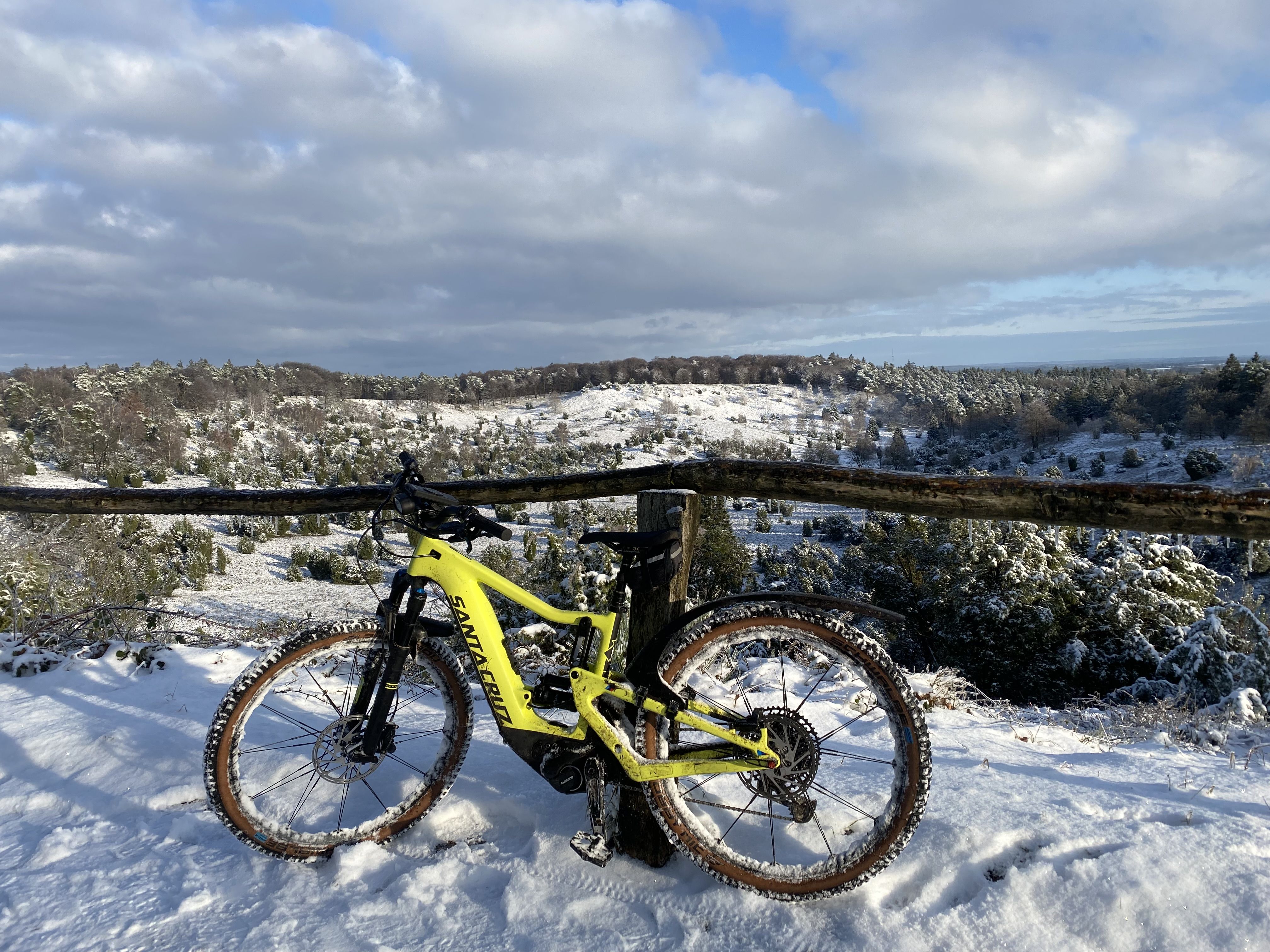

Das war der Zustand von vor 2 Wochen.Fehler 500 wäre jetzt aber doof.

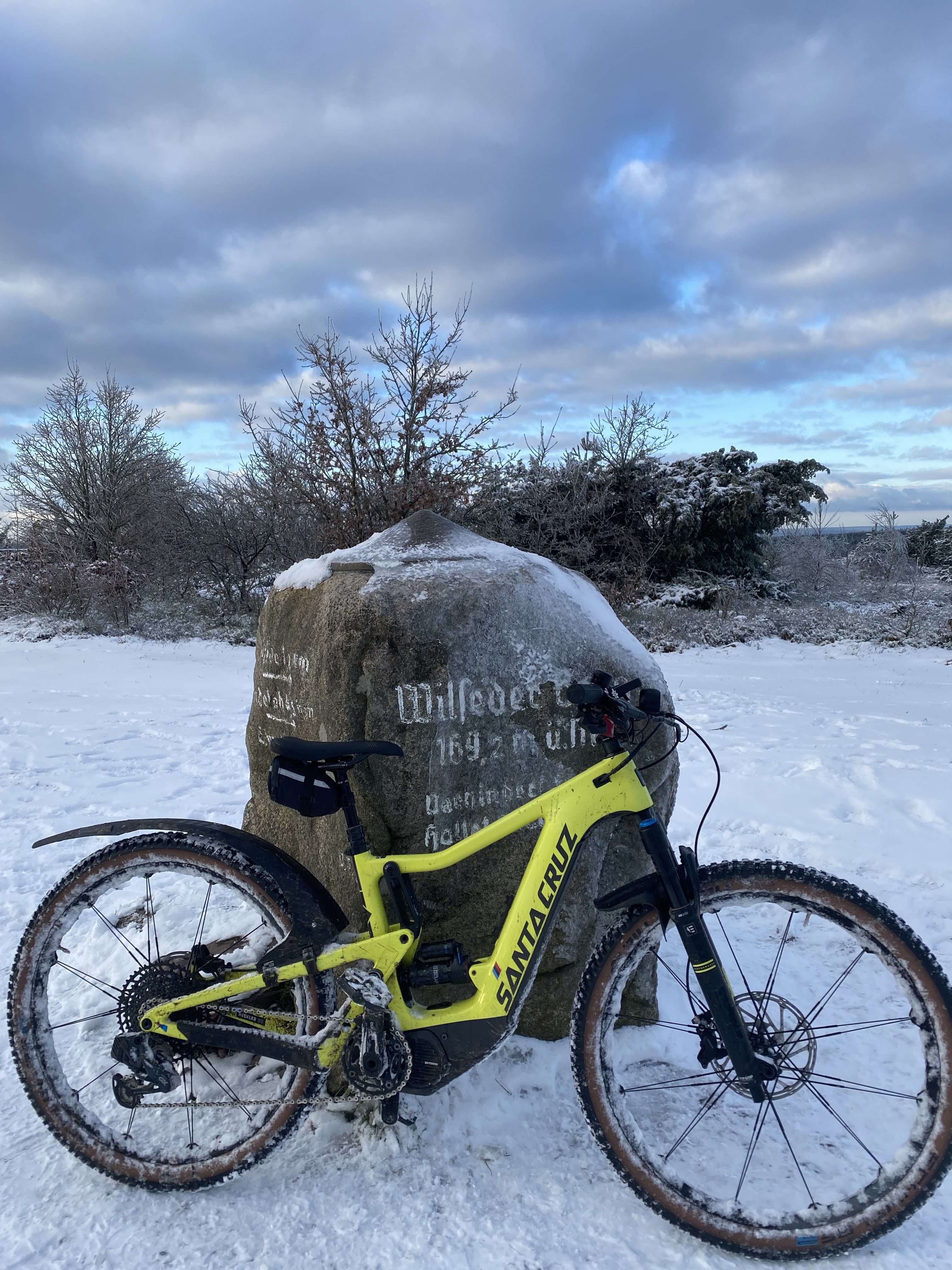

das hatte ich jetzt im Schnee auch noch nichtFestgefrorene Bremsen, die ein Totalausfall sind, was nicht gerade ungefährlich war.
Kannte ich auch nicht. Der Bremshebel der Hinterradbremse ließ sich keinen Millimeter bewegen. Konstanter kräftiger Zug am Hebel für ca. 30 Sekunden behebt das Problem temporär. Ist aber nach 2 Minuten ohne Bremsen schon wieder fest. Betroffen ist nur die Hinterradbremse.das hatte ich jetzt im Schnee auch noch nicht
Hatte ich Mal am Auto, nicht so toll. Mineralöl mal getauscht?Kannte ich auch nicht. Der Bremshebel der Hinterradbremse ließ sich keinen Millimeter bewegen. Konstanter kräftiger Zug am Hebel für ca. 30 Sekunden behebt das Problem temporär. Ist aber nach 2 Minuten ohne Bremsen schon wieder fest. Betroffen ist nur die Hinterradbremse.
Bei meinem Mitfahrer genau die gleiche Situation. Beides Shimano XT 8120.
Nicht auszudenken was passiert, sollten beide Bremsen betroffen sein. Was aber, Gott sei Dank, nicht der Fall war.
ja, wenn soviel Schnee in den Bremssattelinnenraum hinein kommt und dann bei Minusgraden eine Weile nicht gebremst wird, dann wird alles fest frierenKannte ich auch nicht. Der Bremshebel der Hinterradbremse ließ sich keinen Millimeter bewegen. Konstanter kräftiger Zug am Hebel für ca. 30 Sekunden behebt das Problem temporär. Ist aber nach 2 Minuten ohne Bremsen schon wieder fest. Betroffen ist nur die Hinterradbremse.

Da sowohl Bremsgriff als auch Bremssattel vor kurzem getauscht wurden, gehe ich von einem zumindest hohen Anteil neuem Mineralöl aus. Aber in welchem Zusammenhang steht das Festfrieren der Bremse mit dem Alter des Mineralöls?Mineralöl mal getauscht?

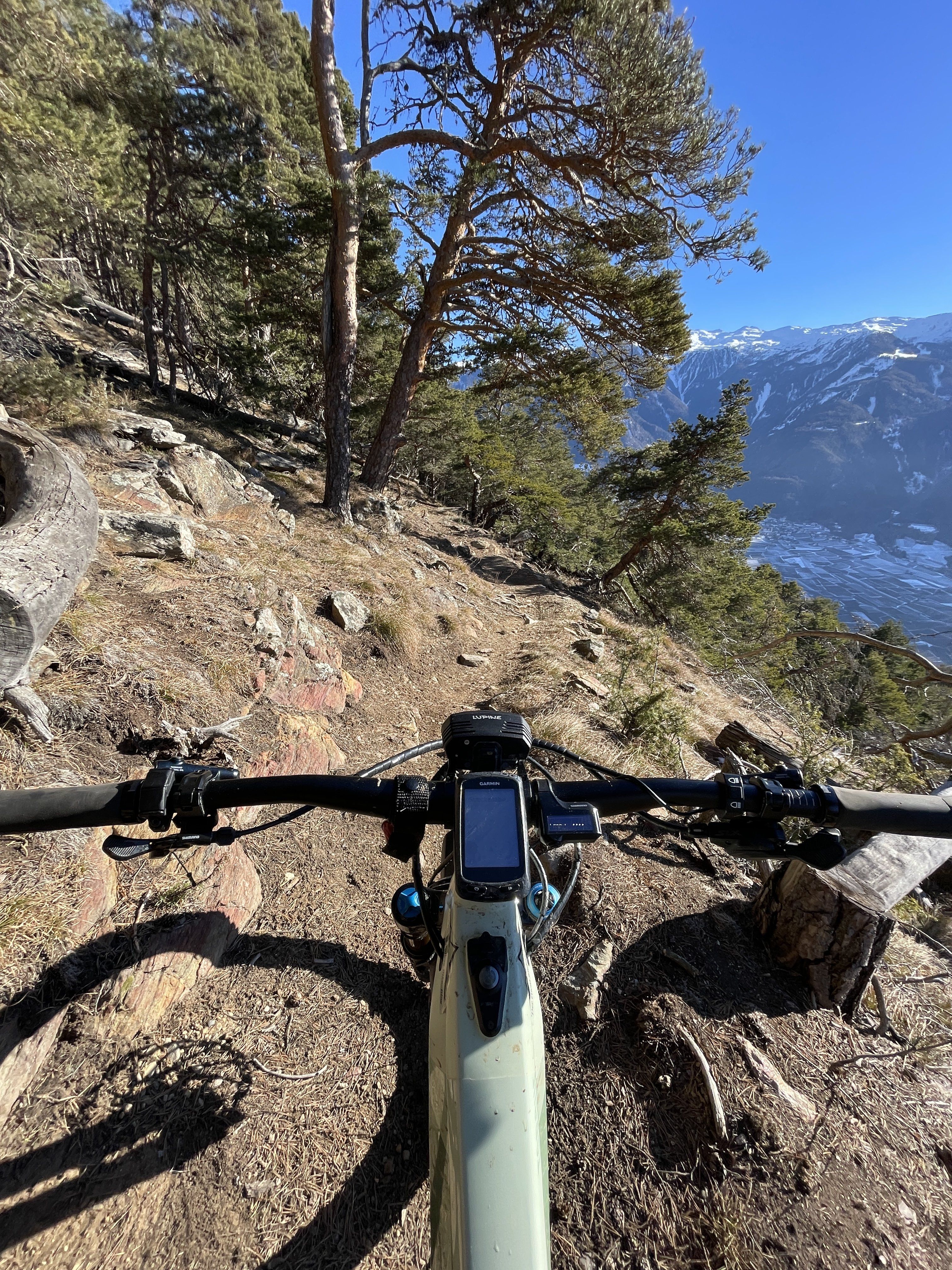

Bei mir auch. Wie bei den Bremshebeln: nicht zu fest anziehen, dann dreht der sich bei Kontakt leichter weg. Bei der Position des Garmin kann man den Weg auch noch etwas "im Auge" behalten".
