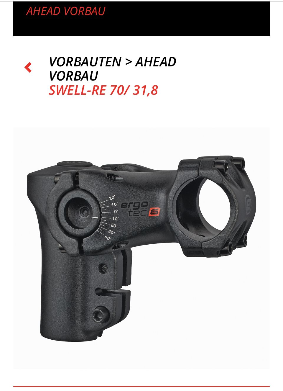

Genau das ist mein Problem mit Vorschädigung der HWS, mit dem geänderten Vorbau beim jetzigen Haibike sind auch Fahrten länger 5 Stunden möglich, daher der Gedanke mit höherem Oberrohr durch größeren Rahmen.
Entweder hab ichs überlesen oder du hast es uns noch gar nicht mitgeteilt. Welches haibike hast du, in welcher Größe und was hast du für dich angepasst?
Reach 457
Stack 630
Vorbau
Ich bin raus.
Das hat für mich nichts mit MTB fahren zu tun.
Da kann ich nicht weiterhelfen
Der vorbau ist halt den HWS Probleme geschuldet hatte beim Leasing den Lenker Riser Bar 50/ 31,8 gewechselt aber das gefiel mir optisch nicht daher dieser Vorbau... Wäre für jede Anregung dankbar, schade das du raus bist.
Der Lenker passt optisch nicht, aber der Vorbau geht klar???
Akzeptabel aber unverständlich für mich.
Was du suchst ist ein vollgefedertes Hollandrad, so wie ungefähr 80% der Leute, die sich ein 160mm Enduro kaufen „wegen dem komfortablen und großzügigem Federweg“
Evtl mal bei Riese und Müller die Bikes anschauen.
Das ist eher deren Mitier
Evtl das delite mountain
Geht in die Richtung, kurzer Reach, hoher stack
Der Vorbau war für mich das geringere Übel ggü. dem Lenker, da noch eine Handyhalterung den Vorbau verdeckt.
