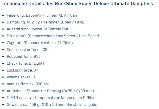

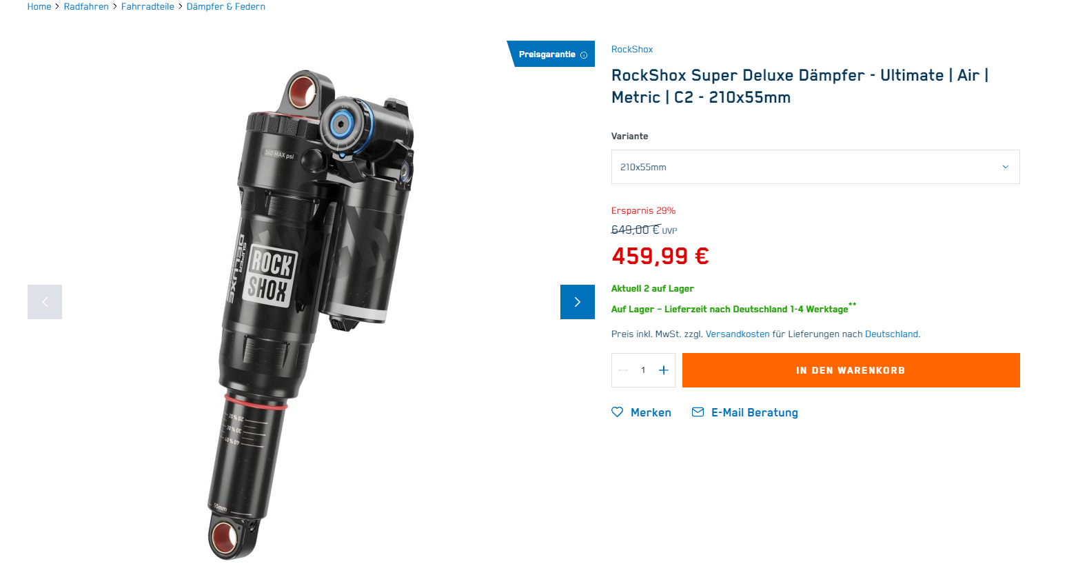

imho den RS SD Ultimate von Bike 24 im Santa Cruz Hightower Tune. die Abbildung im geposteten Screenshot scheint da nicht korrekt zu sein, Santa verwendet auch bei allen Bikes seit 2018 Bear Mount.
Trunnion Mount mit 205mm Einbaulänge gibts im 4060 ( ohne Z ) nur bei der oberen Dämpferaufnahme, unten sind dort „normale“ Buchsen mit 30x8 drin… wenn man Scor glaubt, somit ist die Aufnahme am Link die Selbe.
Ob ab Werk da ebenfalls Kugellager verbaut sind weiss ich nicht, Scor selbst gibt da nur die Maße der Hardware an.
Für mich persönlich war der Super Deluxe immer raus, weil er sich durch seinen HBO nicht traveln lässt und gerade das finde ich am Scor ja so cool, bei Bedarf zwischen LT und ST wechseln zu können. Beim Fox kann ich das easy mit den 2.5mm Spacern selbst machen. Funktionieren wird er aber sicherlich.
Der x2 hat bearing Mount ab Werk. Aber das is vergebene Mühe. Die Ausführung, dass das untere eyelet bei z und nicht-z gleich ist, hab ich mir daher gespart. Natürlich ist das hinterbaukonzepz das gleiche und daher die belastugen auf die Buchsen/lager und ebenso das Ansprechverhalten ähnlich. Aber sram hat ja die Experten in der Service Hotline 🤭
Wobei die auf dem Bild nen Vivid Air zeigen. Kann sein, dass der Super Deluxe air nicht genug Platz in dem Bereich hat.
Welchen Dämpfer hast du jetzt final?

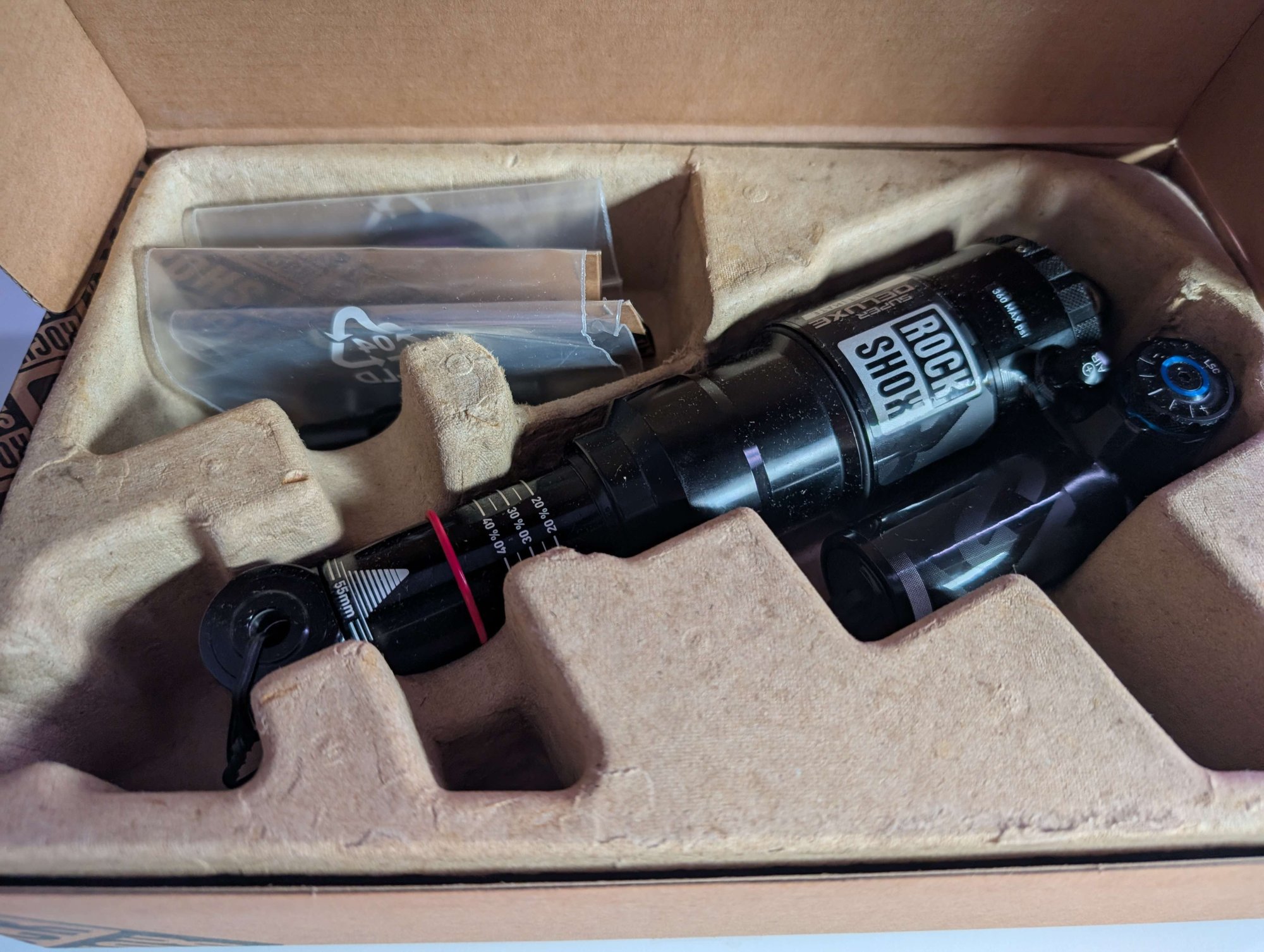

final habe ich nun den RockShox Super Deluxe Dämpfer - Ultimate | Air | Metric | C2 - 210x55mm | für Santa Cruz Hightower 2/3 (2019+) , das Bild ist falsch der hat einen bearing mount (wurde mir von bike24 und tnc-hamburg und sram bestätigt)
(ich hatte noch einen anderen bestellt den ich umbauen lassen wollte , und genau 1 tag später war der santa cruz dann doch lieferbar bei bike24)
fazit :
neuer Dämpfer ist eingebaut und war auch schon paar mal fahren , außerdem war ich in einem bike Shop wegen des alten.
der hat Luft verloren weil quasi das Ventil kaputt ist ... , außerdem sind die Dichtungen nicht mehr so doll , und es gibt ein Problem das er nicht immer vollständig ausfedert ! (was genau weis ich nicht)
der neue funktioniert gut, muss ich aber auf jeden fall noch tunen lassen und mir richtig einstellen lassen.
sollte also noch jemand probleme bei einem scor ebike haben - kauft den RockShox Super Deluxe Dämpfer - Ultimate | Air | Metric | C2 - 210x55mm | für Santa Cruz Hightower 2/3 (2019+) der passt out of the box
