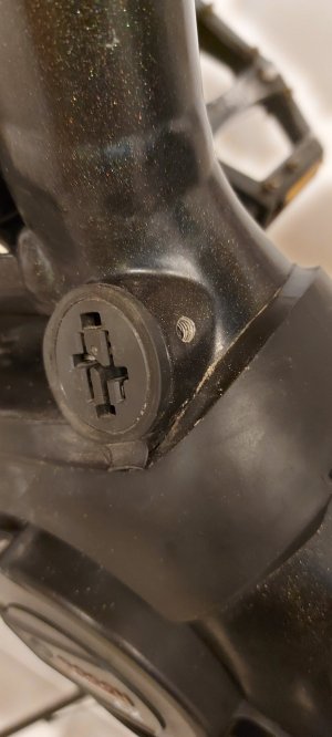

hallo, zusammen,
bei meinem bike ist die Gummi Ladeportabdeckung abgerissen. Das Ersatzteil habe ich besorgt. Nach Lösen der Madenschraube lässt sich das Kabel mit Stecker auch herausziehen. Leider lässt sich die Halterung, die am Rahmen verschraubt wird, nicht abziehen. Weiß jemand, ob es da einen Trick gibt? Möchte nicht den ganzen Motor ausbauen um den kompletten Kabelstrang zu tauschen.
Danke für Eure Hilfe

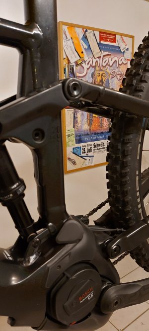

ja klar, mittlerweile habe ich es hinbekommen. Der Ring um die Buchse war dermaßen "festgebacken", dass mir nichts anderes übrigblieb, als diesen mit einer ganz feinen Säge aufzusägen. Den neuen Ring mit der Abdeckung ebenfalls aufgesägt, dann ließ sich das wieder prima montieren.
Kostenpunkt 2,50 Euro.

Und noch etwas ganz wichtiges
Die Madenschraube nur moderat anziehen, sonst klemmt der Ladestecker in der Buchse . Ursprünglich war da nur ein nupsi als Halter im Rahmen, Rückruf dann mit Nachrüstung Madenschraube.
