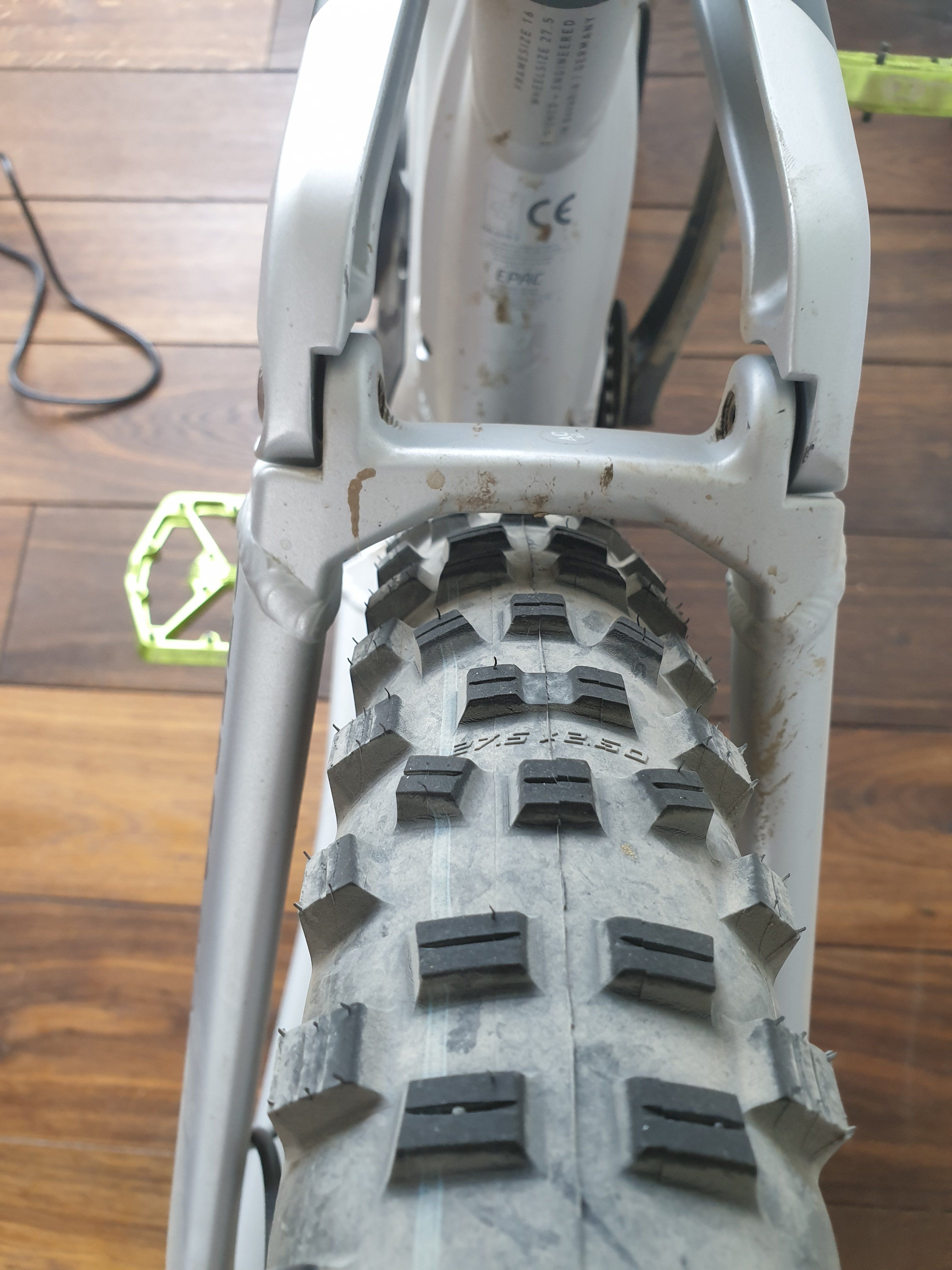

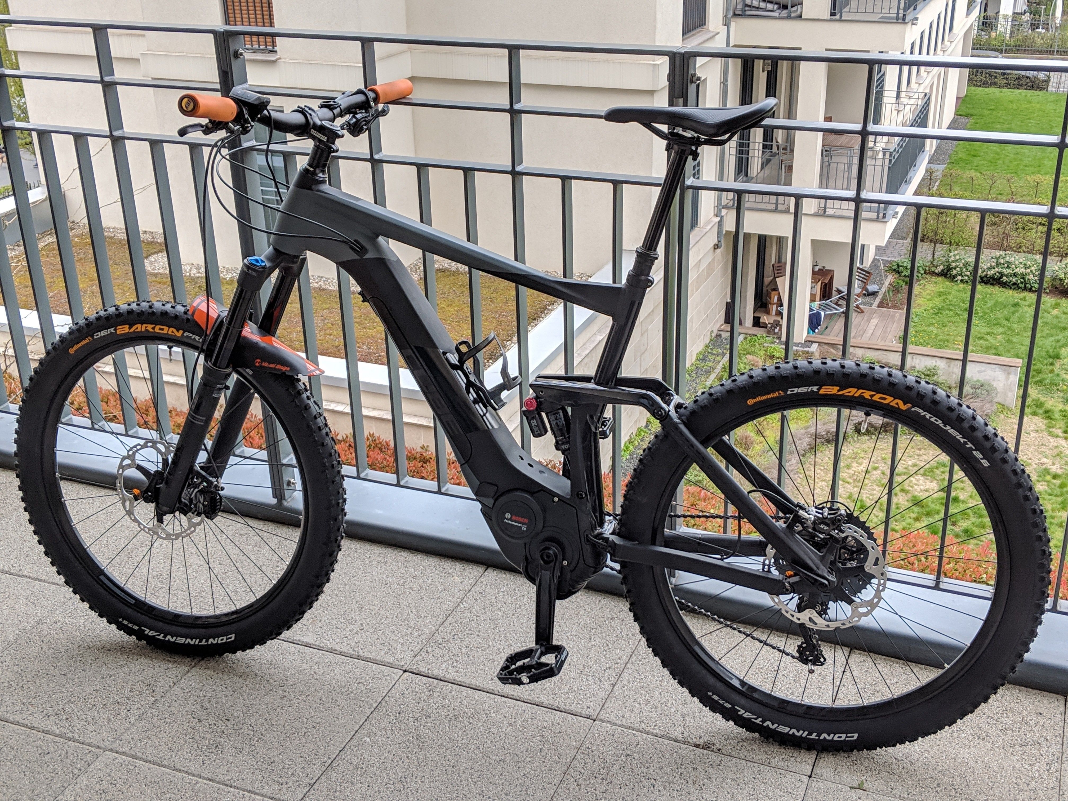

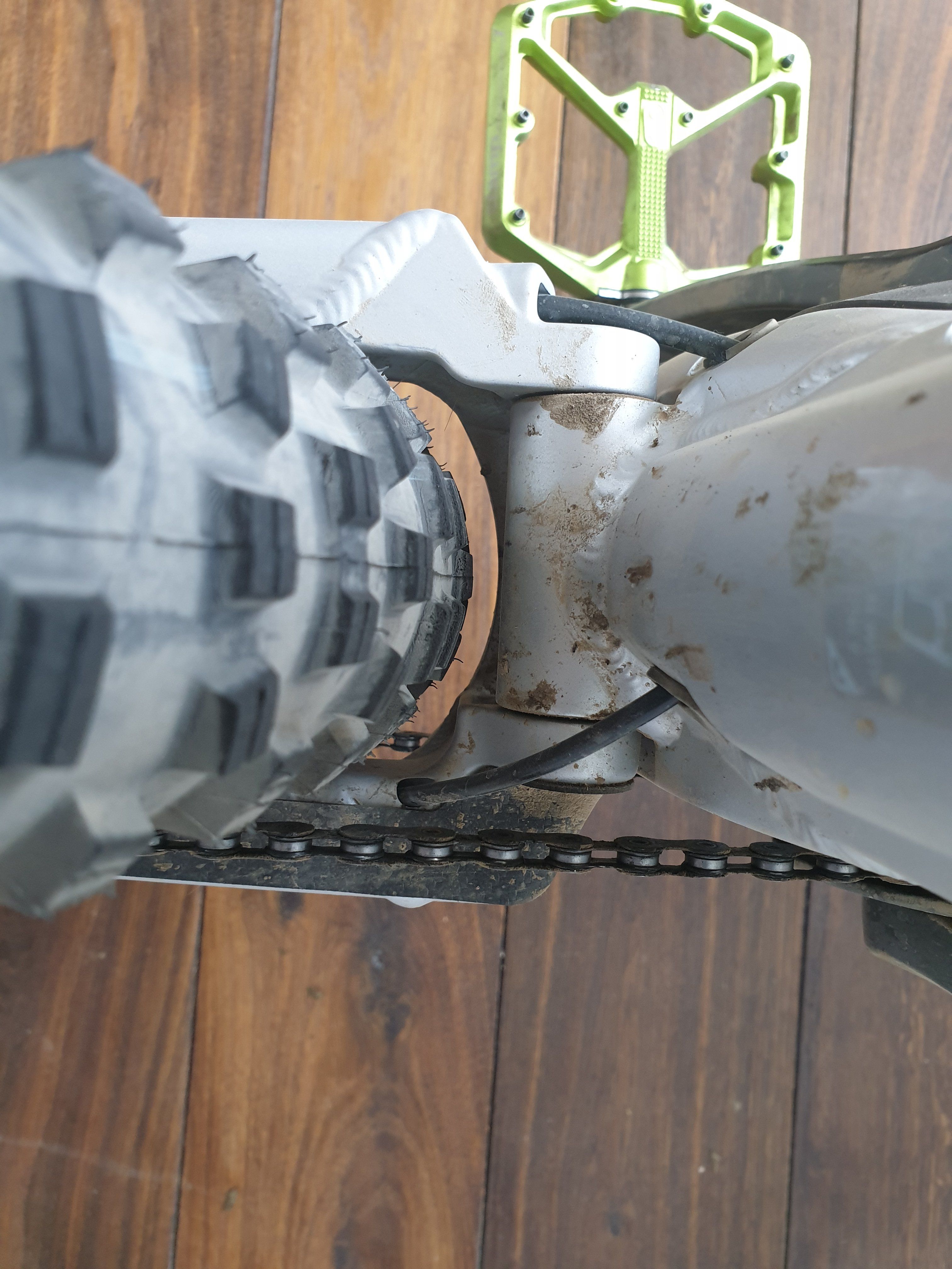

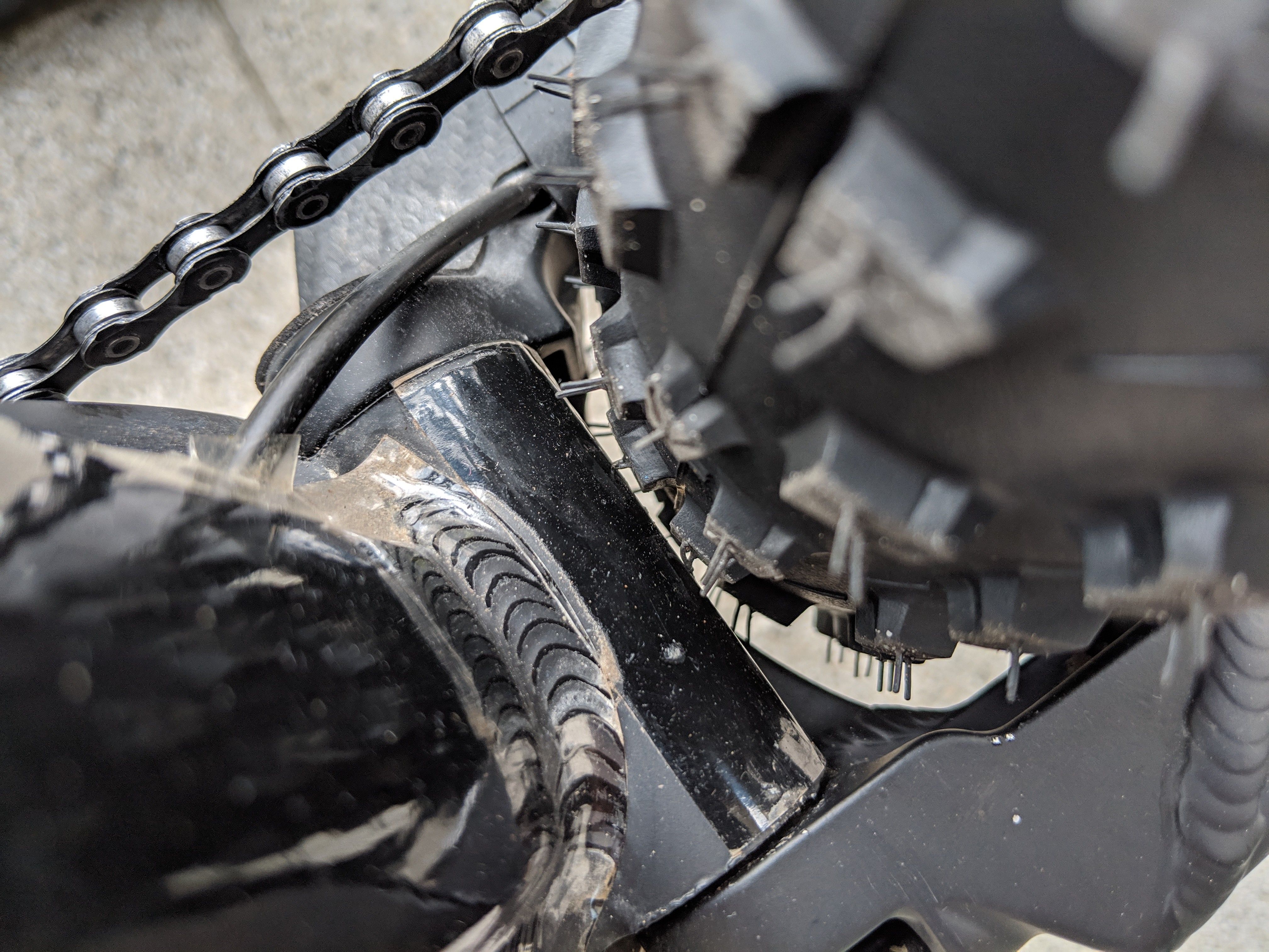

Cube Stereo Hybrid 160 SL BJ 2018 passten die Conti Baron Projekt 2.6 27,5 nicht rein, Hinterrad schleift an der Schwinge (dort wo die Kettenstreben montiert sind).
Bei näherer Überlegung überrascht mich das. Beim meinem 2016er Stereo Hybrid 140 geht hinten maximal 2.4. Ein befreundetes Paar hat die 2018er Stereo Hybrid 140 und die fahren beide vorne wie hinten 2.6er Baron. Dann muss das 160er einen anderen Hinterbau haben. Das hätte ich nicht gedacht.

Hans Dampf und Nobby Nic in 2,6 sollten hinten passen. Modelljahr 16,17 sind gleich. Und das 140 und 160 Mj. 17 ( habe beide hier stehen) unterscheiden sich im Rahmen nur durch den Steuerkopfwinkel und die kürzere Wippe am Dämpfer.
Die Kettenstreben sind minimal länger geworden. Mj. 16/17 Kettenstr. 468mm mit 2,35"Reifen. Mj. 18 noch mit PowerPack aber schon mit mit 2,6" Reifen 471mm.
Mj 19 Intube ( wahrscheinlich dann auch Mj.18 ) 473mm mit 2,6"
Wie schon gesagt, die Conti Baron und Trail King 2,6" sind kaum breiter aber vor allem im Durchmesser größer als die Schwalbe.
