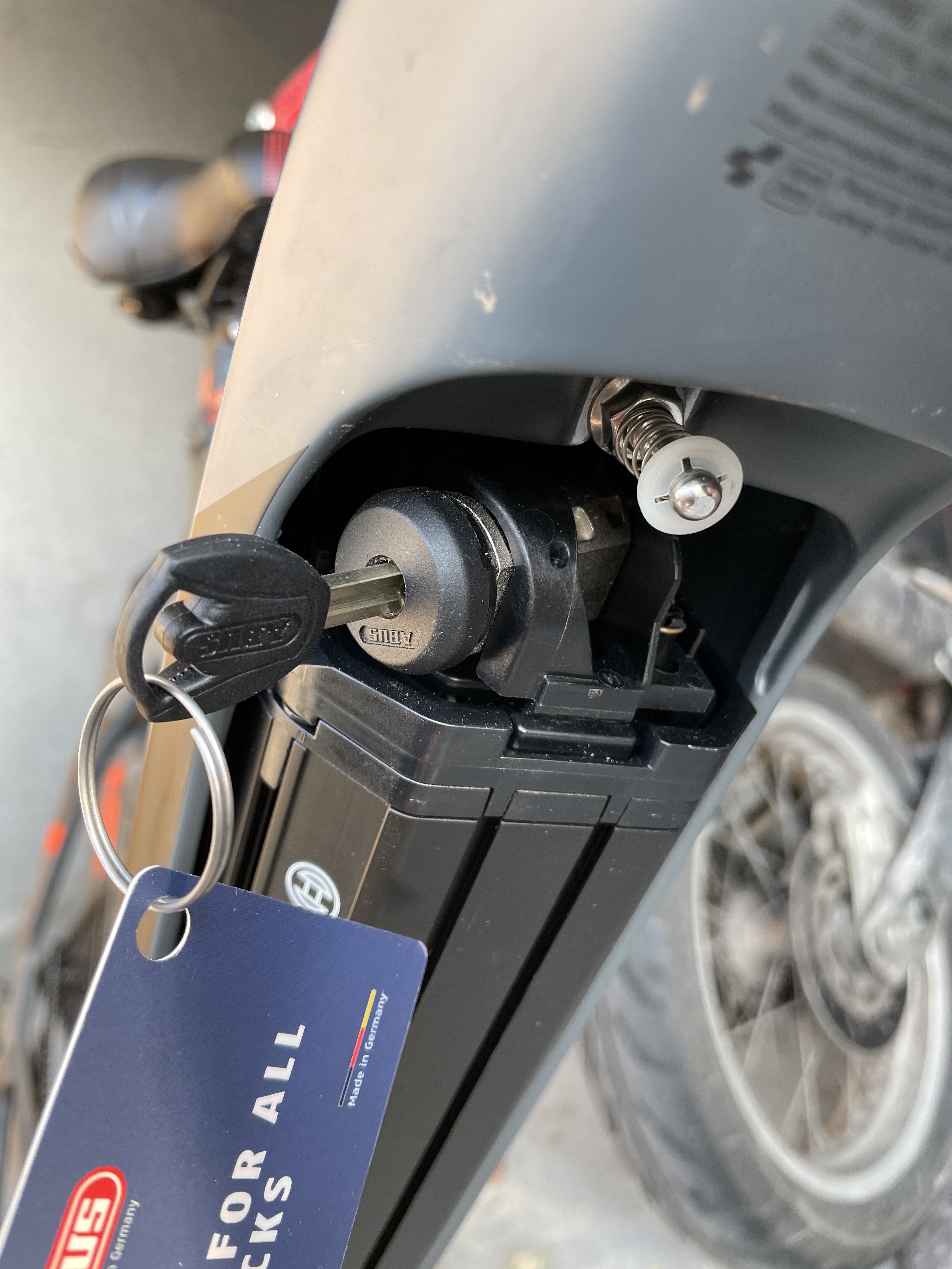

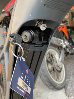

Habe hier mal 2 Bilder.
Das sind die einzigen 2 Schlüssel die ich mitbekommen habe. Sind beides die gleichen (Marke Abus)
Wie finde ich denn jetzt raus ob das die richtigen Schlüssel sind?

Also habe den Verkäufer nochmal kontaktiert. Er meinte die 2 Schlüssel sind 100% die richtigen, da er keine anderen hat. Der eine Schlüssel ist so dabei und am anderen Schlüssel ist ne Karte mit dran mit irgend ner Nummer.

Auf den Bildern sieht alles völlig normal aus. Der sitzt bestimmt "stramm".

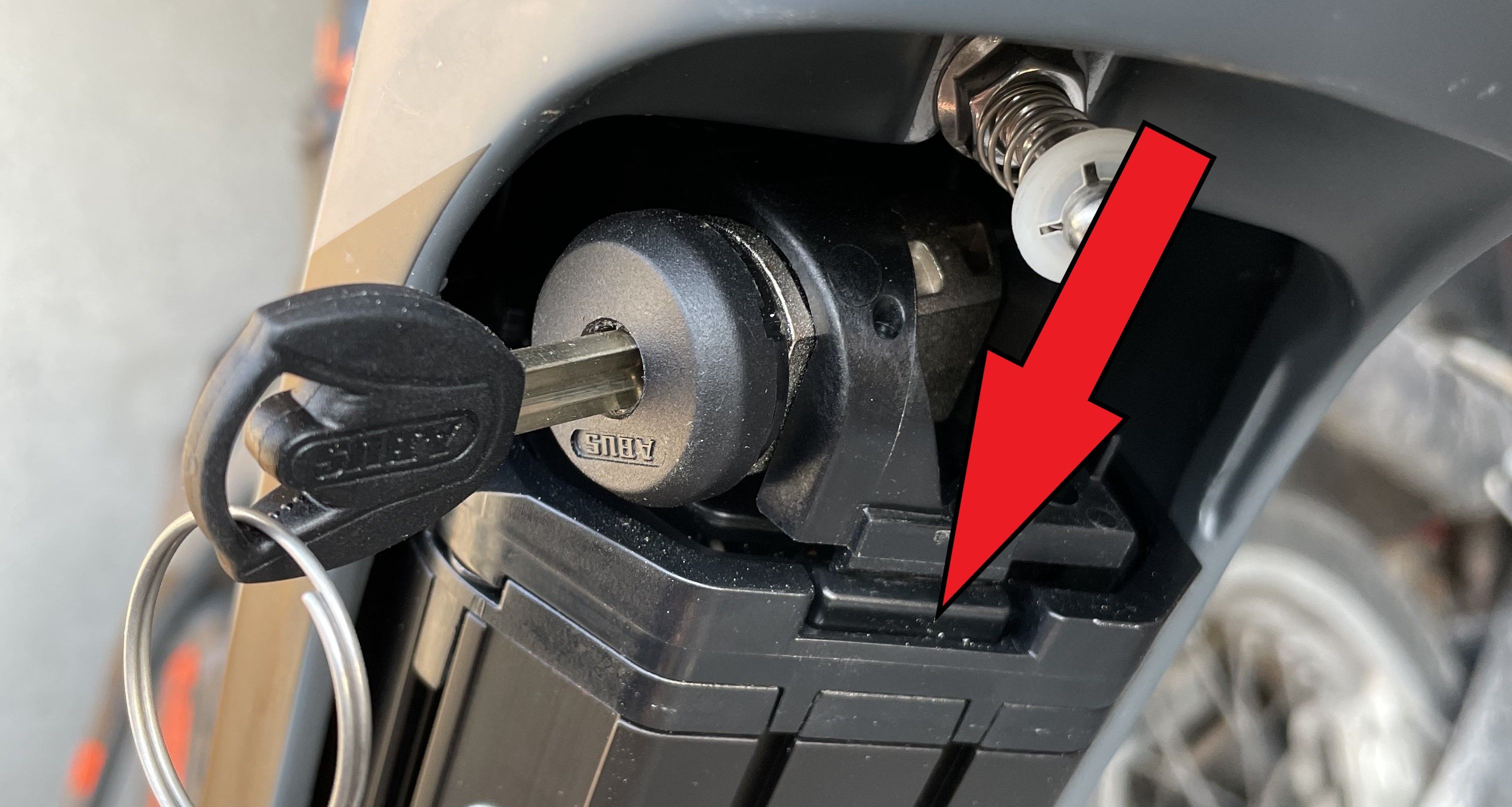

Halte es für äußerst unwahrscheinlich, dass sich ein falscher Schlüssel drehen läßt. Den Spalt zwischen Schloss und Akku mal einsprühen und dann Schlüssel drehen und einen Montierhebel mal vorsichtig in den Spalt drücken und etwas nachhelfen.
Sieht für mich so aus.
Schlüssel drehen und festhalten, mit Zeigefinger der anderen Hand die Lasche (roter Pfeil) runter drücken und gleichzeitig den Akku nach vorne ziehen.
Genau so hab ich es auch schon versucht, da ist ja die Lasche die man dann nach unten drückt wenn der Akku so rausspringt. Habe es beim drehen und alles auch schon nach unten gedrückt aber nichts passiert. Evtl mit ner leichten hebelwirkung den Akku noch etwas nach außen drücken mal schauen
