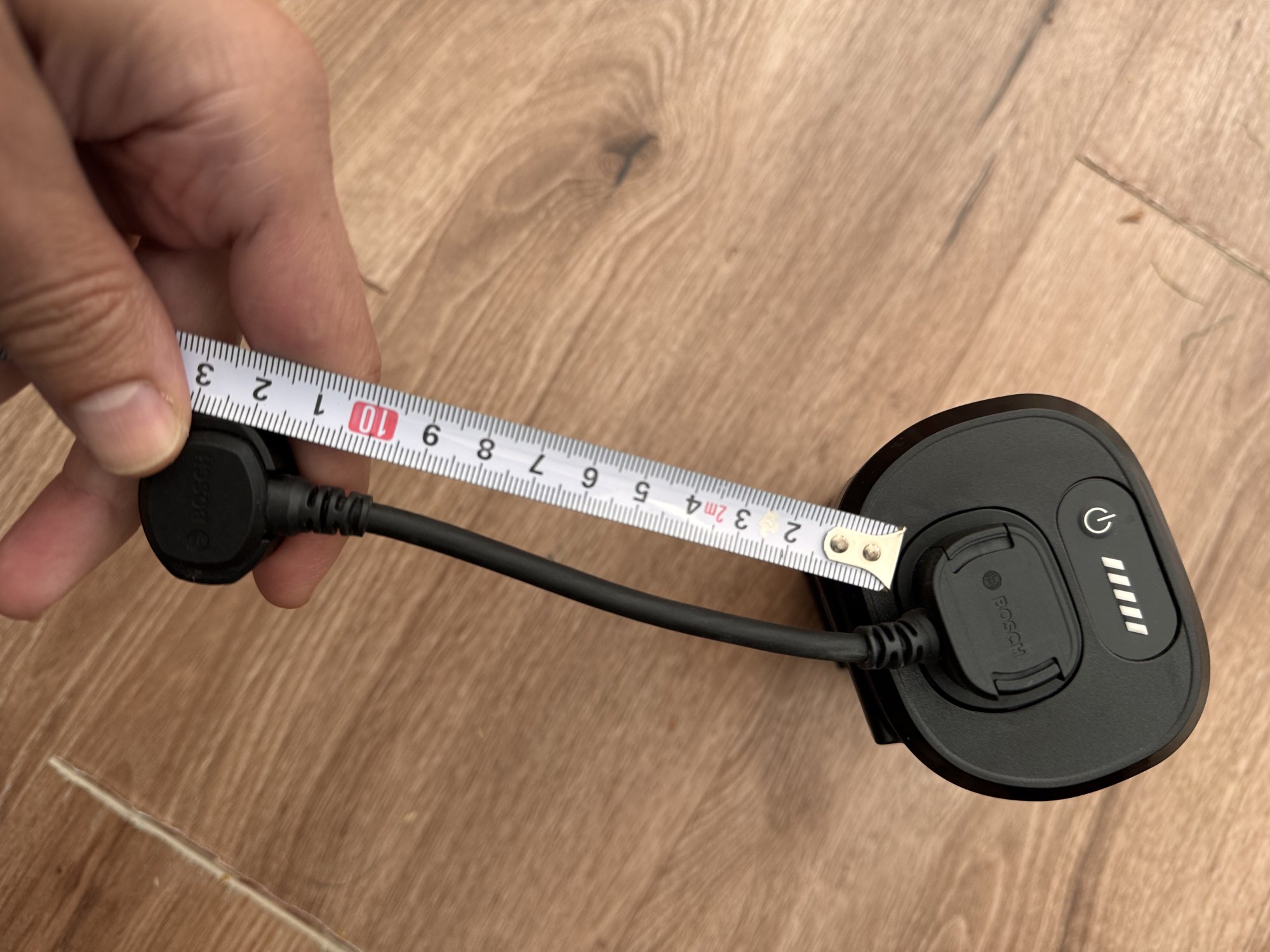

Frage in die Runde: welches Kabel benötigt man für den Power More für ideale Funktion und Optik - 100mm?

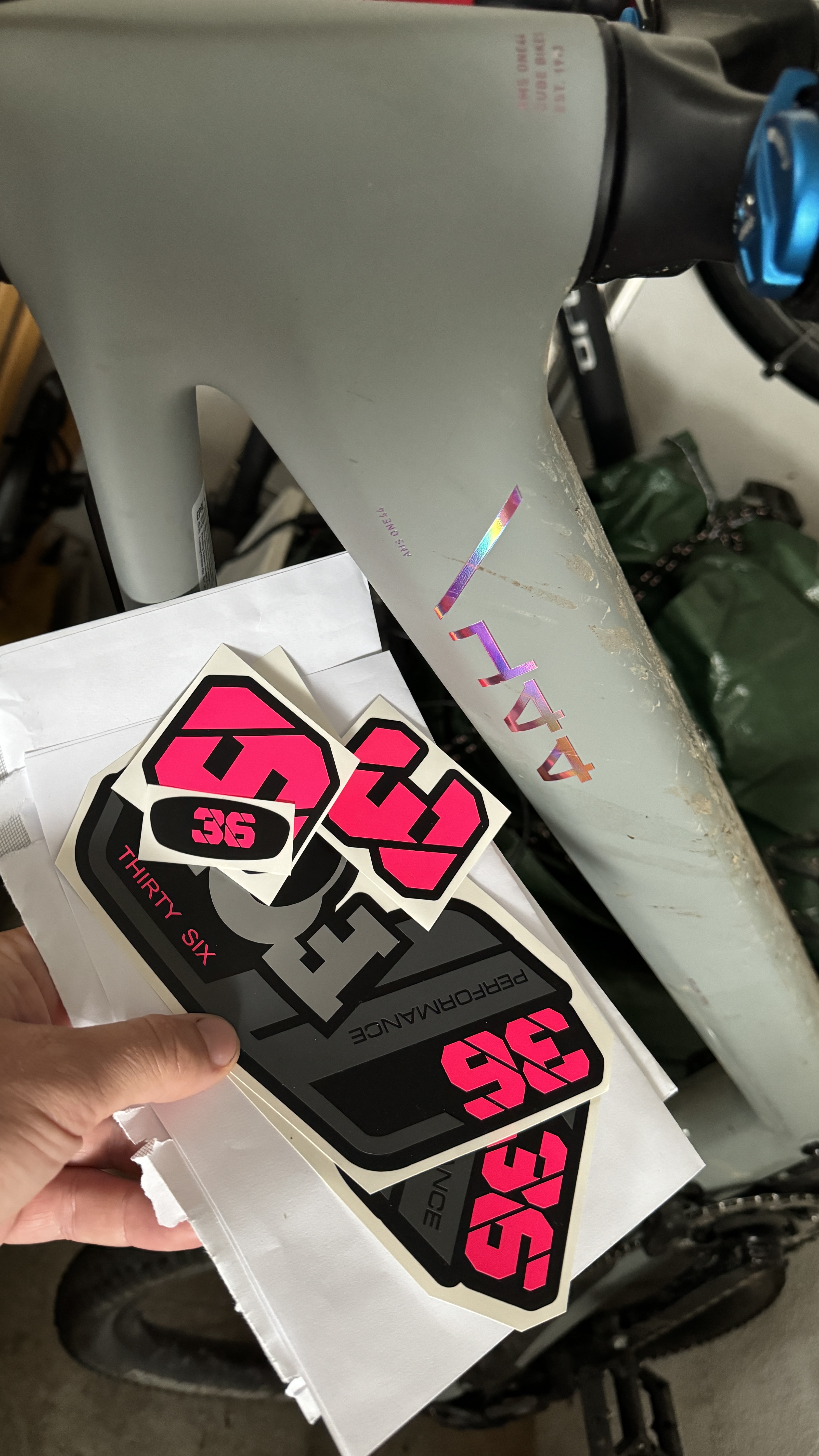

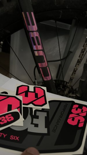

Ich möchte die Fox Gabel gern neu folieren und suche nun den passenden Farbton. Habe bereits mit nem Kollegen ein erstes Muster erstellt, aber der Farbton ist… zu Pink 😂
Jetzt meinte er, es sei Roségold. Dafür fehlt aber meiner Meinung nach der Pinke Farbklecks. Weis einer, wie das Ganze sich bei Cube nennt? Und ja, ich weis, die Farbe vom Bike wird mit swampgrey-n-purplereflex offiziell genannt.
