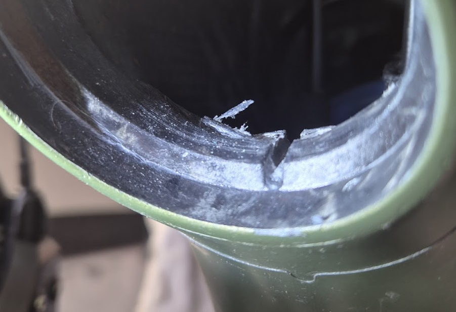

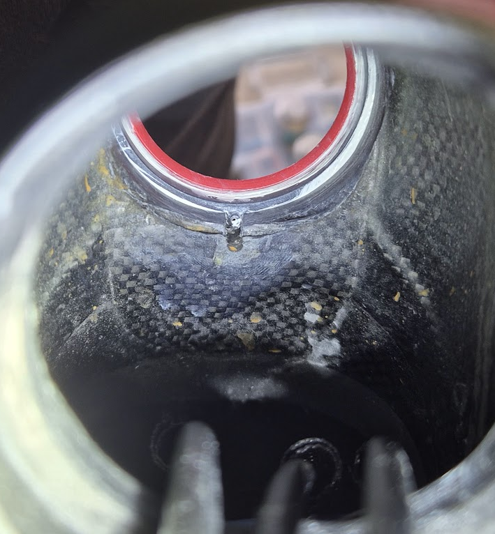

Urplötzlich Kacken/Krächzen aus dem Steuersatzbereich vorne, sobald ich ein Stoppie mache, oder mit der Bremse.
Hab dann mal den Steuersatz aufgemacht. Pfurztrocken. Und Rost. Nach 3 Monaten Schönwetter. Aber das wars nicht. Hab mehrfach nun das Ding auseinander gehabt und wieder mit ordentlich Fett zusammengebaut. Aber das knarzt/knackt ganz komisch. Creaking Crown kanns eigentlich nicht sein von der Tonlage her.
Hab die Befürchtung dass was mit dem Rahmen nicht passt. Geanu im unten Steuersatz ein lange dicker Spalt in der oberen Laminatsschicht.

Der Rahmen scheint es nicht zu sein. Bei Kälte verschwindet das Knacken oder wird so minimalst, dass es nicht mal auffällt., bei Wärme kommt es wieder. Je wärmer, desto lauter/krasser. Nur bei Scherenbewegungen/Druck über die Gabel. Ich vermute Creaking Crown/CSU Knacken. Hab eine Gabel bestellt zum Auschluss. Hört sich auch 1:1 so an. Wie ein Knarzen/Krachen in einer Presspassung.
Wenn die da ist und es dann weg ist, schick ich die Gabel für die Garantie ein und dann ist es mir egal, dass es Wochen dauert. Hab ich halt dann zwei Gabeln da.
