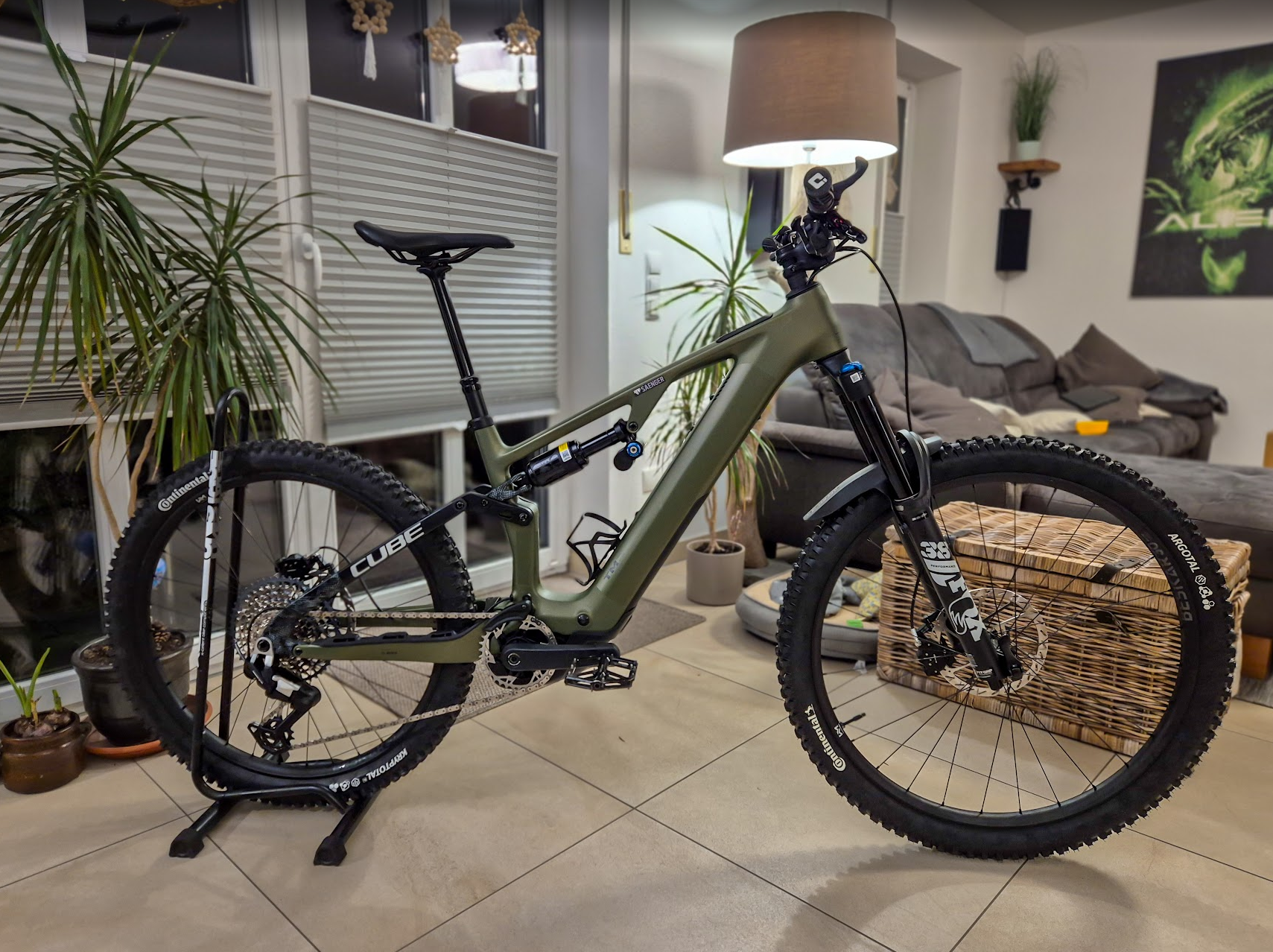

Fertig foliert und angepasst. Wo Sonne?
FYI

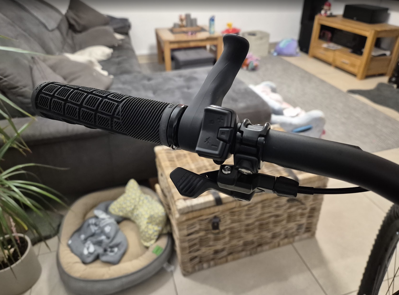

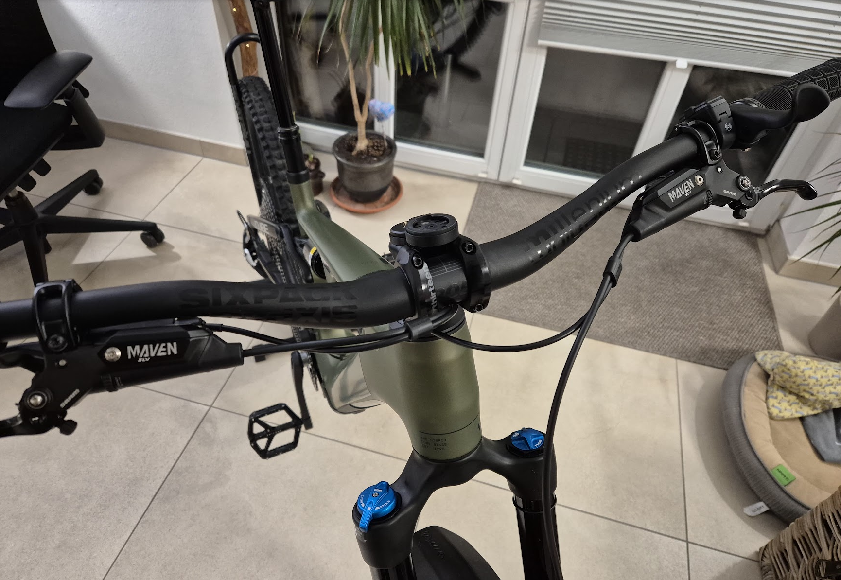

~22,4kg mit Pedalen und Rumgebastel in Größe L
  • 805 Sixpack Millenium Lenker
  • e*13 Stem Plus
  • Cube Dropper Hebel gegen SRAM Hebel ausgetauscht und Matchmaker Halterung
  • Garmin Mount
  • Innerbarends (Hab eine kaputte Hand mit Titanupgrade, die Häßlichkeit muss leider sein)
  • Odi Reflex Griffl
  • Ergon SM E-Mountain Pro Sattel
  • Pedale Airtime Dekade in Large
  • Kettenblatt von 36t auf 34t umgebaut
  • 240ml Dichtmilch
  • Foliert mit Easy-Frame Folie (Standard Kit)
  • Syncros Trail 2 Fender für die Fox
Sieht super aus!
Darf ich fragen wie groß du bist? Bin mit 183 gestern die L Probe gefahren und denke eigentlich passt es..
Glaube es fühlte sich für mich nur bisschen ungewohnt an - Man sitzt ein wenig aufrechter als auf nem All Mountain 😅
183 am Morgen, 182 am Abend. Beine leicht kürzer als der Schnitt mit 85 SL.
L Passt. Auch der Dropper 170mm hat in beide Richtungen dabei genug Luft. Könnte sogar nach meinem Geschmack mehr Hub bieten. Die wird aber eh irgendwann ausgetauscht, wenn zuviel Spiel da ist.

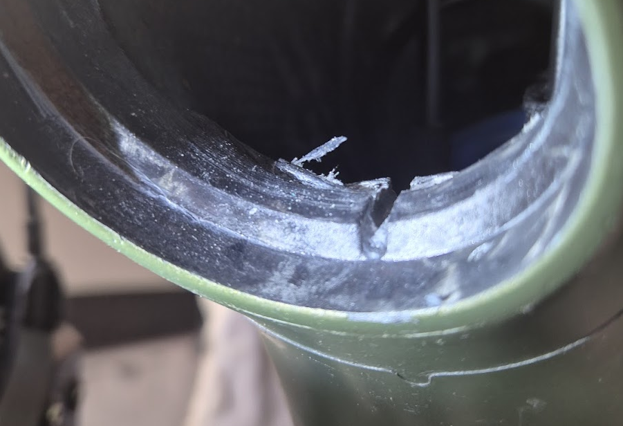

Bei Velomotion war das glaub ich. Sind nur 2 Schrauben und gesteckt. Oder nur die Klappe. Das ist billigstes Plastik und allein bei der Produktion wirds hier tausend Schwankungen geben.
Langsam sollte ich mir echt mal ein 3D Drucker anschaffen für so ein Schmarn.
Klappe wurde auf "Kulanz" geschickt. Passt nun 1a. Austausch dauert keine Minute. Ist auch dunkler und wertiger, wie die Alte. Die haben da definitiv verschiedene Revisionen im Umlauf. Prägung ist auch auf der Innenseite anders.

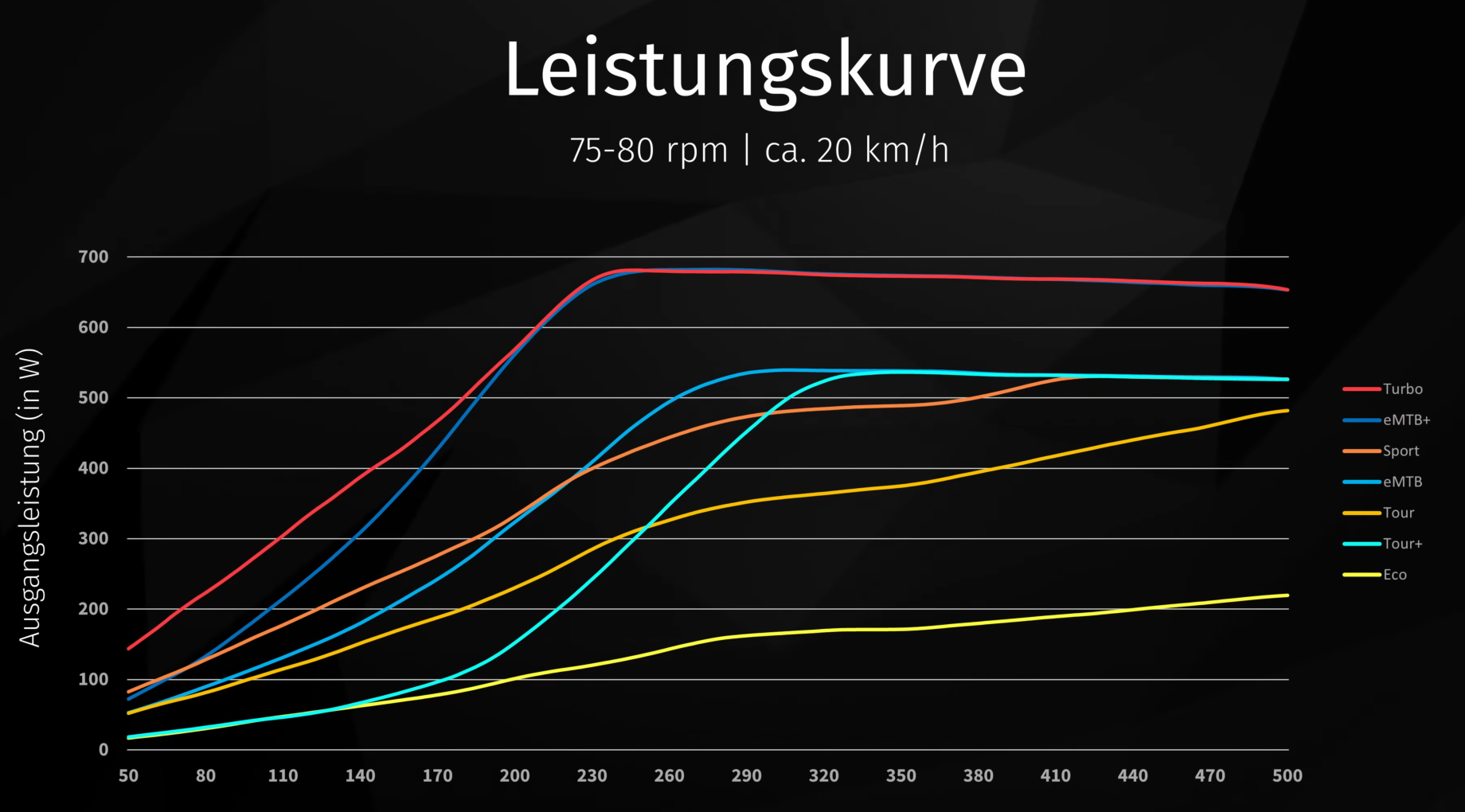

Die ersten 10% vom Akku sind gefühlt immer gleich weg. Meine Strecke sind meist zwischen 30-40km und ~1000-1300hm. Rolle, je nach Anzahl und Steigung der Anstiege, mit 25-35% Restakku ins Ziel.
Bei 90kg nackig + Rucksack + Trinkblase. Eco/Tour+ mit Unterstützung -1. Tour+ ist glaub ich auf 400w/60nm begrenzt, Eco auf 300w/40nm. Wenn ich es noch richtig im Kopf habe. EMTB nur bei starken langen 20%< Steigungen. EMTB+/Turbo nie.

Runterdrosseln. Statt 1/3 emtb -> Tour+ nutzen. Mehr selber reinbringen. Ich bin bei 190-200w im Schnitt laut Flow.

Reichweite bin ich zufrieden … letztens im Wald/Gelände bei 1.200 hm/31 km auf rund 2,5 Std noch 24 % Restakku (ca. 19 km ECO, 9 km Tour+, 2 km eMTB+, 0,6 Turbo, alle Parameter nahe 0). Das hatte ich in % sehr ähnlich bei meinem Vorgänger (Levo Gen 2, 2020er). Da waren aber 700 W im Akku. Also ist Der Bosch CX-R etwas sparsamer.

Danke für die ganzen Tipps. Ich werd mal in der Bosch App ein bisschen was probieren, die Dynamik im emtb vielleicht ein wenig drosseln.

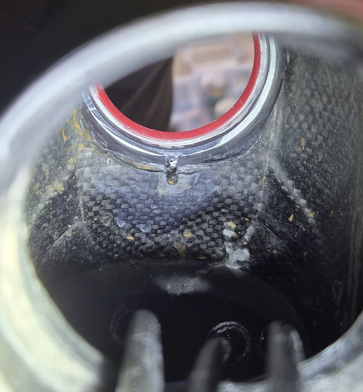

Urplötzlich Kacken/Krächzen aus dem Steuersatzbereich vorne, sobald ich ein Stoppie mache, oder mit der Bremse.
Hab dann mal den Steuersatz aufgemacht. Pfurztrocken. Und Rost. Nach 3 Monaten Schönwetter. Aber das wars nicht. Hab mehrfach nun das Ding auseinander gehabt und wieder mit ordentlich Fett zusammengebaut. Aber das knarzt/knackt ganz komisch. Creaking Crown kanns eigentlich nicht sein von der Tonlage her.
Hab die Befürchtung dass was mit dem Rahmen nicht passt. Geanu im unten Steuersatz ein lange dicker Spalt in der oberen Laminatsschicht.
Hier mal 2 Videos von dem Ton. Irgendwie schmatzend/knackend. Ganz komisch:
https://photos.app.goo.gl/RUjHzMZqiMNpDkFm8
