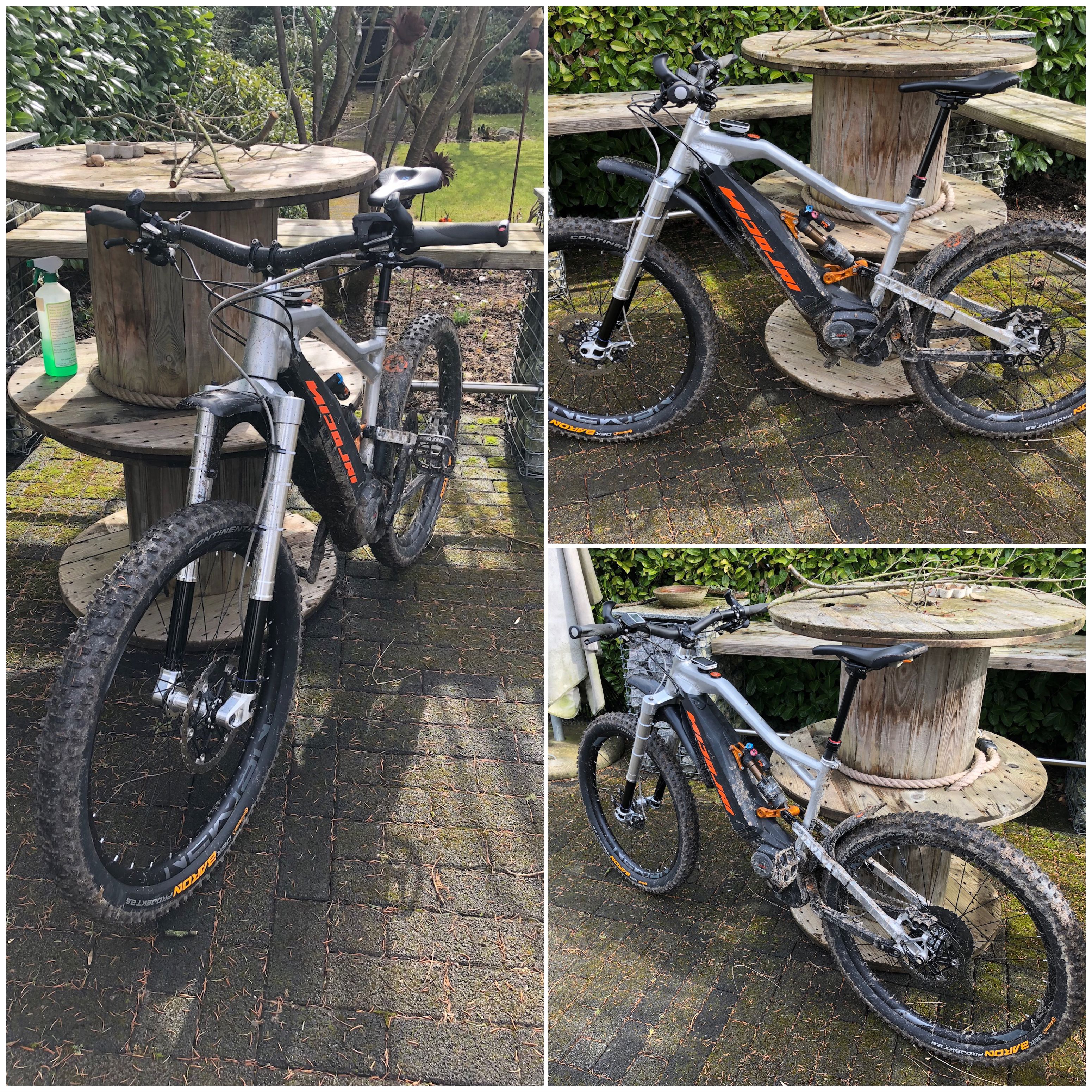

So, nach den ersten beiden Touren mit dem Baron 2.6 kann ich nur sagen, daß er
überraschend gut ist. Selbst bei der Pampe z.Zt hat er massig Grip. Klar wenn der
Schlamm sehr tief wird, bietet er gerade bergauf nicht so viel Traktion wie der MM2.8,
aber über alles hätte ich das vom Aussehen her nicht erwartet. Kurvengrip ist super
und über nasse Wurzeln geht er sogar besser als der MM. Auf Asphalt läuft er durch
den großen Stollenabstand etwas rau. Bleibt als Sommerreifen definitiv drauf.

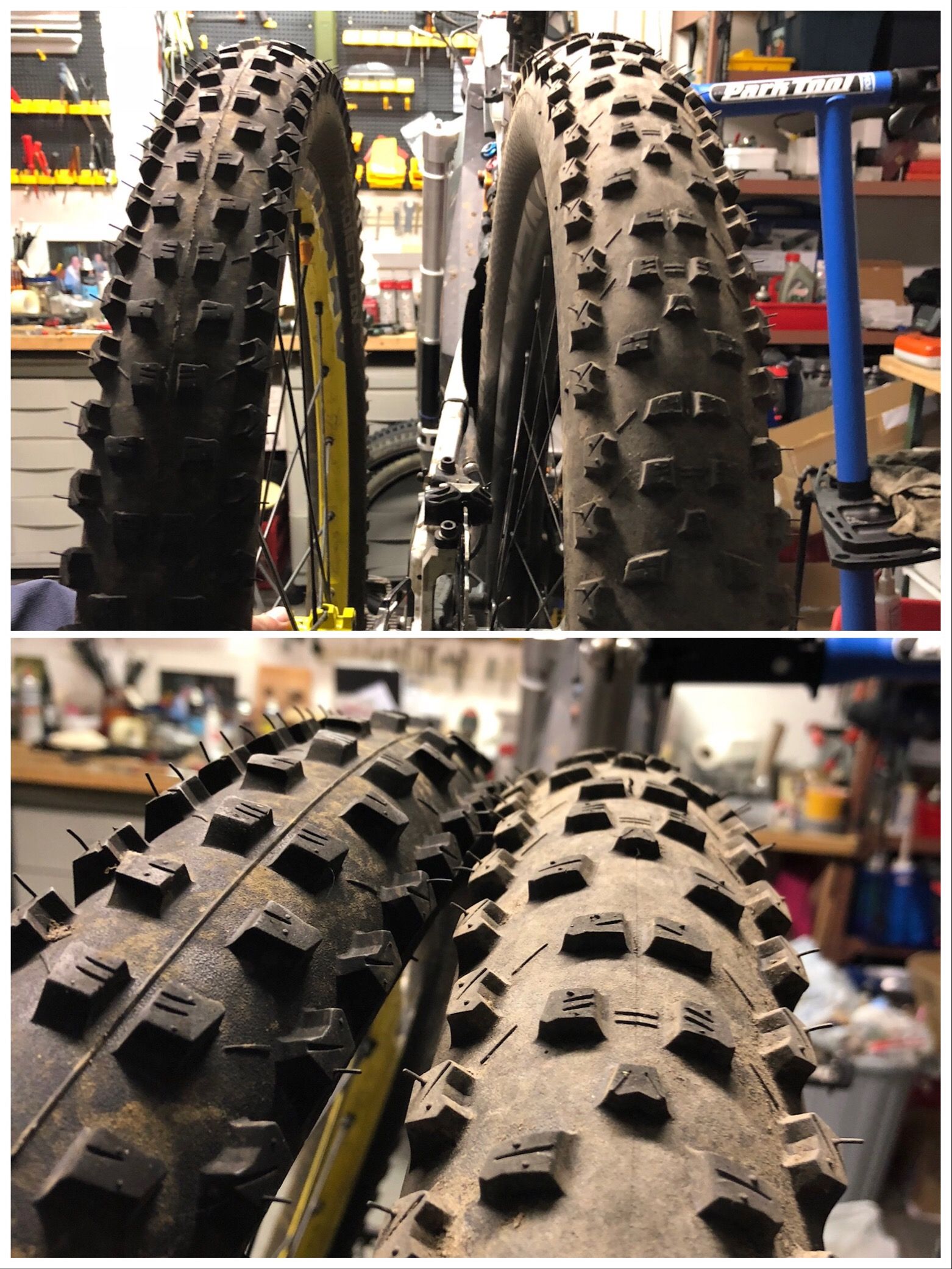

Der Baron 2.6 ist auf einer Felge mit 35mm Innenmaß und 1,2-1,5 Bar 68mm breit und 65mm hoch.
Hat jemand einen Vergleich zum NN 2.8 auf einer 35er Felge (Innenmaß) bzgl. Höhe? Bin bei meinem Bike von 40er Felge und 2.8 NN (vorher 3.0 NN) auf 35er Felge und 2.8 NN gewechselt - Felge ging kaputt. Merke aber nun, dass mir "etwas die Höhe fehlt", d.h. setze im Uphill öfter mit dem Pedal auf als früher. Auch ist der NN 2.8 auf der 35er Felge "runder" als auf der 40er Felge. Danke!
Nachtrag: ich messe beim NN 2.8 auf der 35er Felge 53mm Höhe ohne Stollen, 56-57mm mit Stollen.
