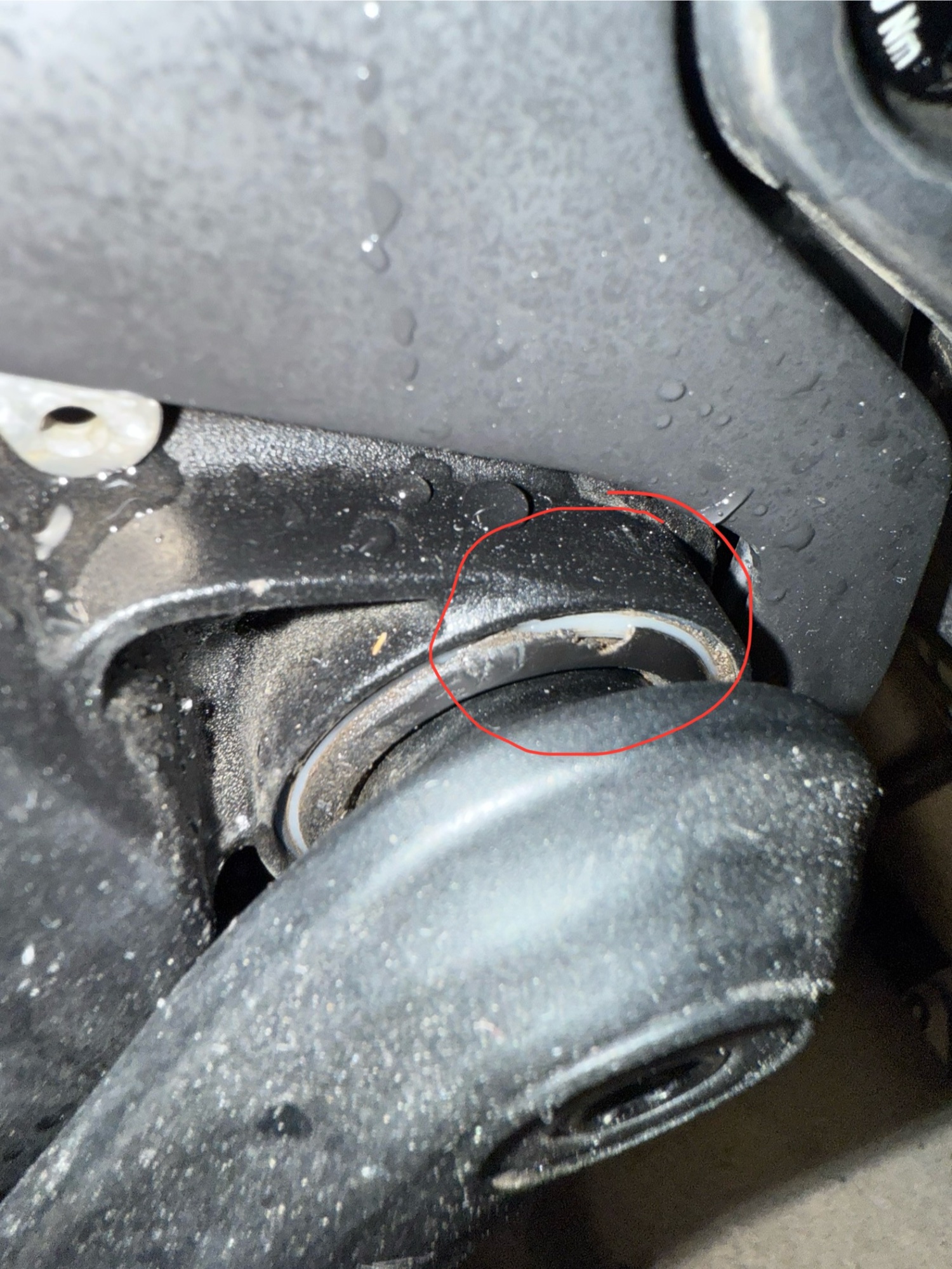

Hallo zusammen,
Hab eben beim reinigen etwas entdeckt. Hinter der Kurbel vor dem Tretlager ist ein Dichtungsring (denke jedenfalls das es einer ist). Dieser Ring hat an der Seite einen kleinen Einriss (siehe Bild).
1. Muss das dringend gewechselt werden?
2. Wenn ja, wie nennt sich das Teil bzw. was muss ich bei der Bestellung angeben.
