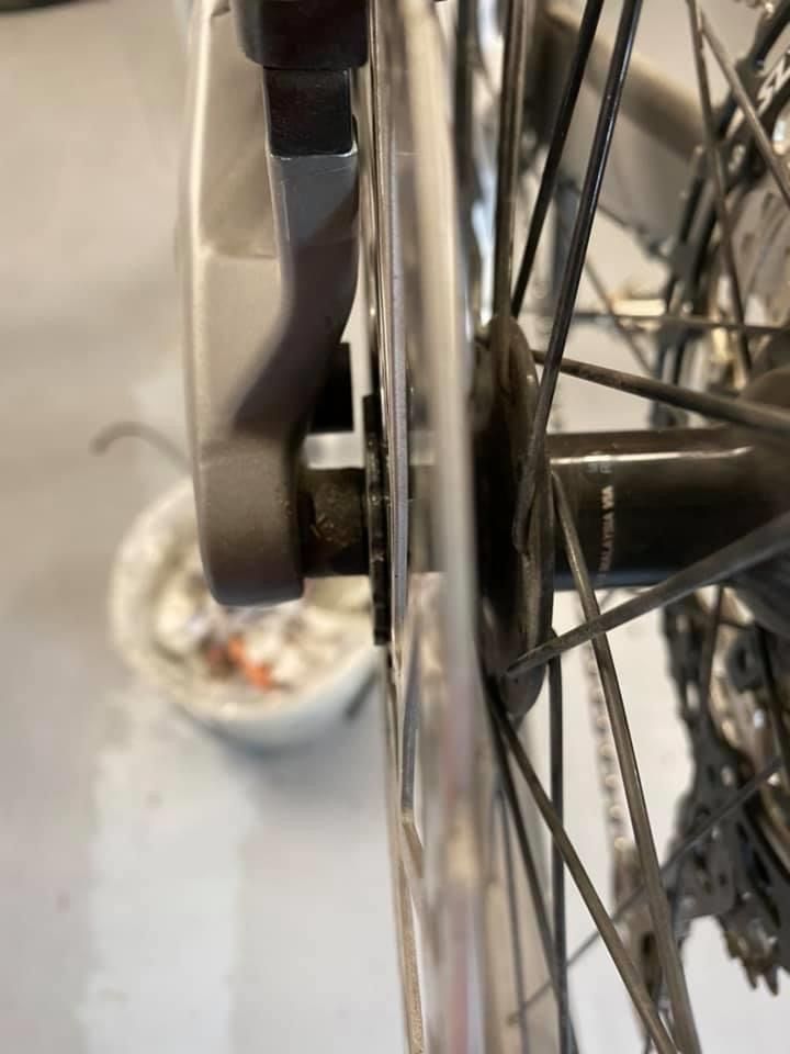

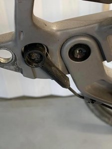

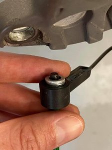

Ich poste mal Bilder aus der Facebook-Gruppe von einem User der es auch mit Unterlegscheiben probiert und geschafft hat, evtl hilft das was.
ps sind nicht meine Bilder, kann den Post hier leider nicht rein kopieren.

So problem mit den doppelten Kilometer gelöst. 2 Unterlegscheiben + Dieser sicherrungsring der vorher schon drin war und den sensor ein bisschen schräg stellen und dann funktioniert es .
Was verstehst du unter "schräg stellen"? Kannst du vielleicht ein Bild posten?
