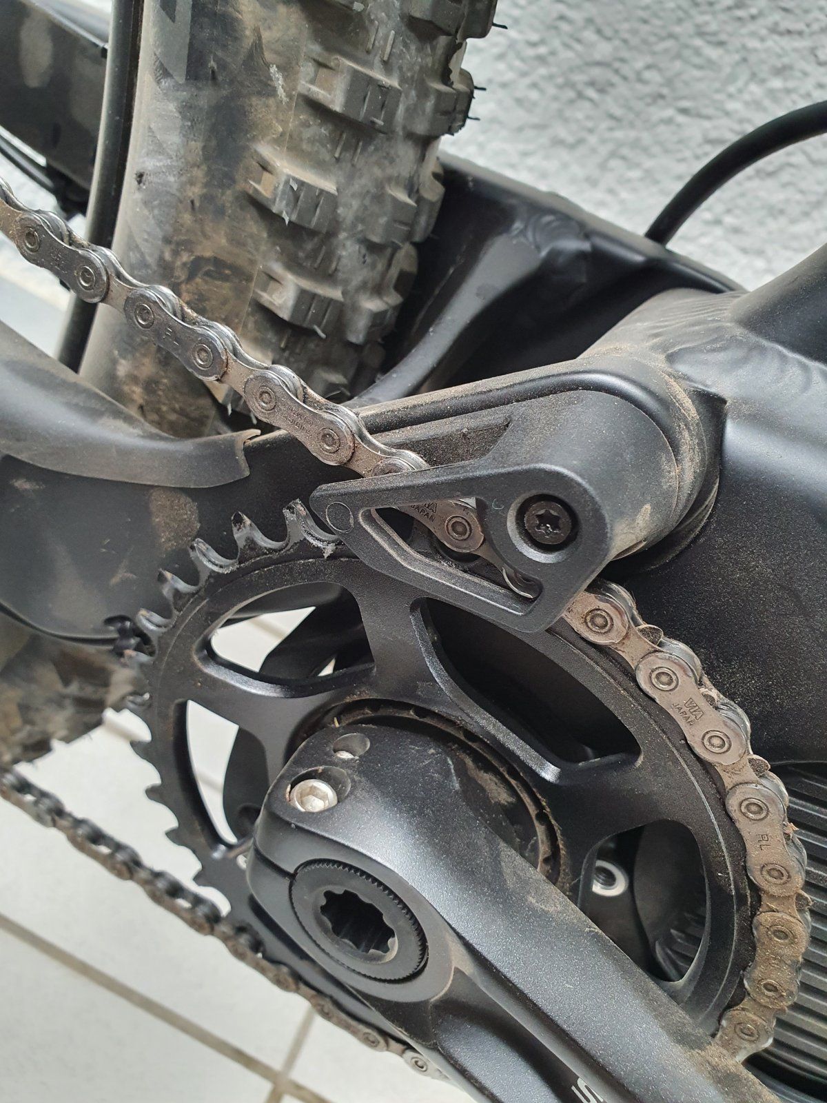

Also bei mir schleift sie nur wenn ich fahre ... wenn niemand draufsitzt passt alles . Das Bild war für ein britischen Youtuber der die lagerprobleme hatte , er meinte bei ihm würde man die kettenführung verstellen können und wollte mal ein bild von dieser.
War gerade mal ne Runde um Block ohne Motor an um das Kettenöl beim schalten zu verteilen, Gänge 1-3 schleifen nach wie vor, aber plötzlich im 5. Gang hörte ich ein knarzen im vorderen Bereich.

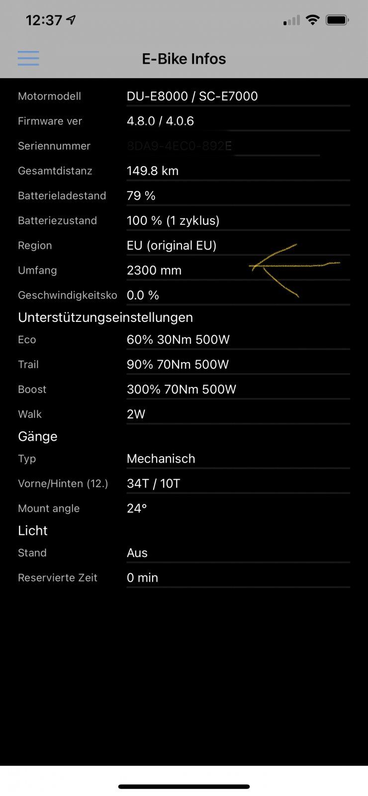

Für alle die Probleme mit den Unterlegscheiben am Sensor haben, holt euch mal die App ST Unlocker und schaut ob euer Radumfang auch richtig eingestellt ist.
Bei mir ist es 2300mm, das ändern kostet aber ca. 30 Euro in der App.
Bei der App kann man auch noch die Zoll Größen ändern, aber sollte sich ja der Umfang eigentlich automatisch mit ändern wenn ich anstatt 29“ 27,5“ eingebe.
