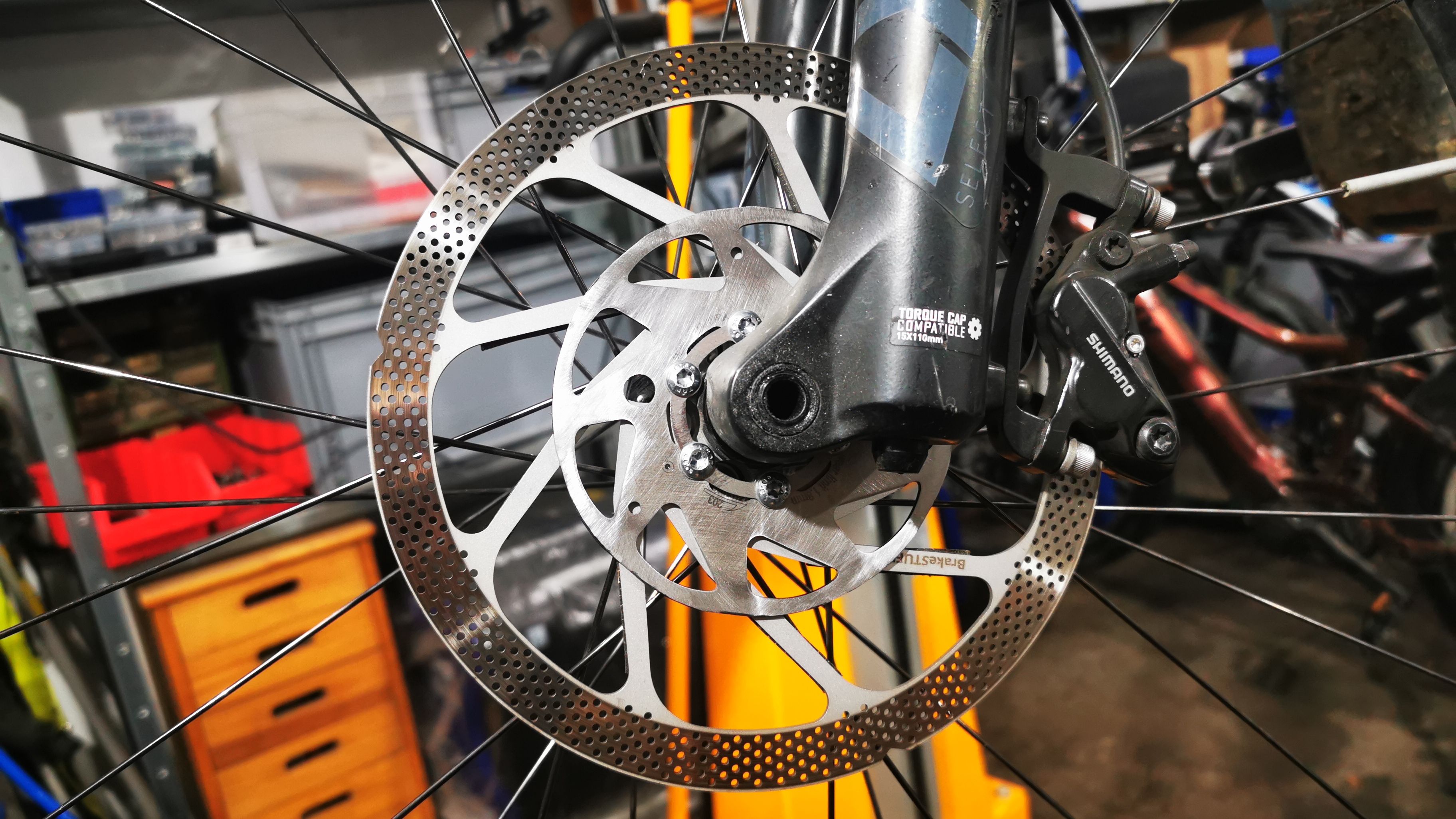

das Scheibendesign und der Scheibendurchmesser (je grösser desto ungünstiger) hat auch massive Auswirkungen am "schengeln" der Scheibe bei bestimmten Geschwindigkeiten, genauso wie ein gesteckter CL Adapter negativ dazu beiträgt (besser sind die zusätzlich geschraubten Shimano * Adapter)
ich hab da in letzter Zeit einige Versuche dazu gemacht, wirklich komplett schengelfrei war nur die die extrem massiv gebaute MDR-C 6 Loch Scheibe mit dem zusätzlichen verstärkten Mittelring
die Schwingungen kommen lt. Infos im Internet vom Reifenprofil bzw. vom Laufrad (wie die Unwuchtigkeit beim Autoreifen)
wie stark es dann die Scheibe aufnimmt hängt vom Design und der Stabilität der Scheibe zusammen (Anzahl der Stege, Versteifung durch Mittelring, Form vom Innenring usw.) und auch ein geringerer Kolbenrückzug am Bremssattel ist eher günstiger (die Scheibe hat weniger Platz zum Ausschwingen)
CL Scheiben mit grossem massiven Befestigugsstern zum Reibring sind da auch günstiger und auch die MDR-P
mit dem massiven Befestigungsstern ist da besser

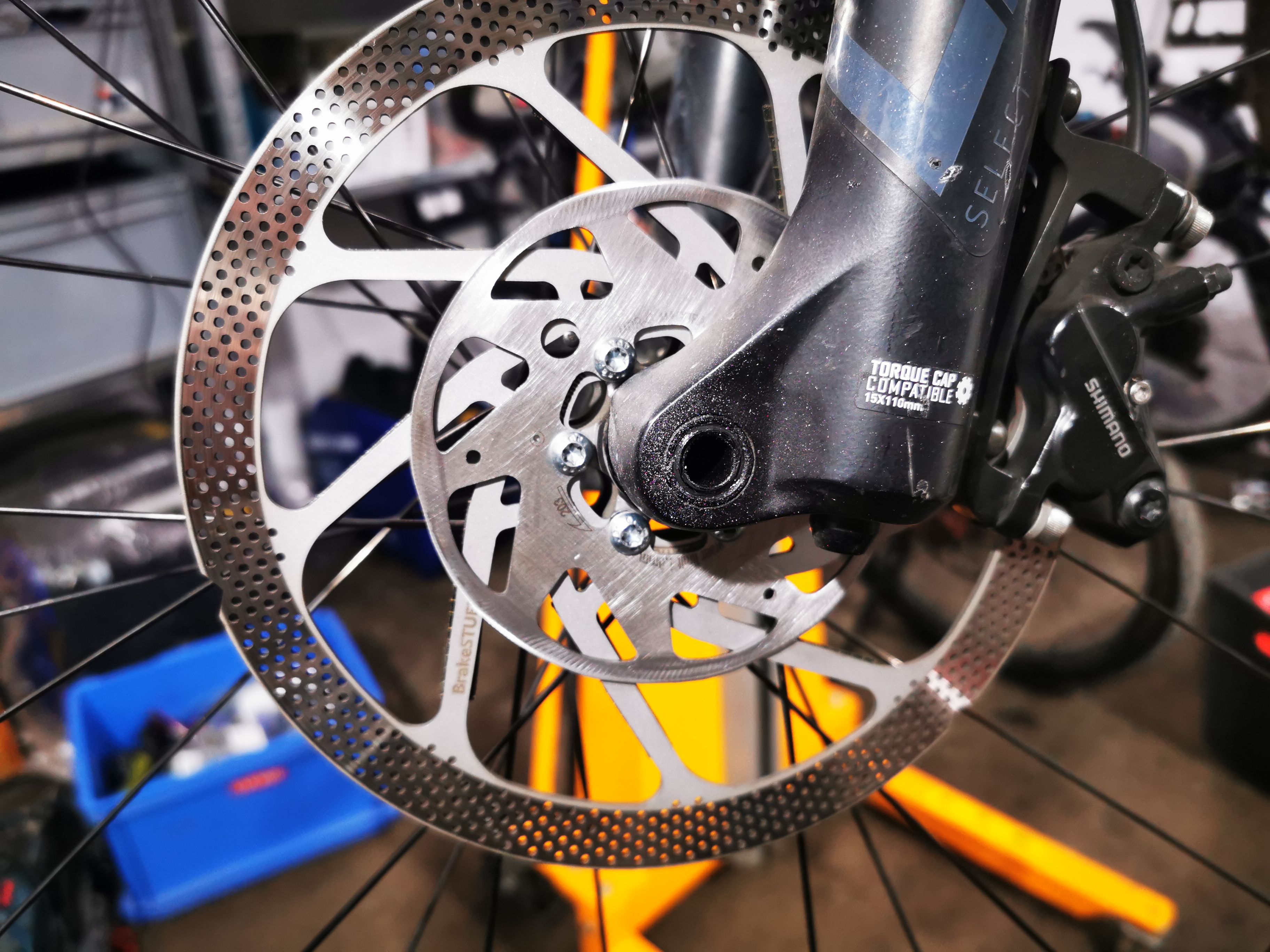

da ich allerdings ein Fan von weniger aggressiver und sehr hitzestabilen Scheiben bin (TS HD, Intend, BrakeStuff) und ich aber auch gerne den WP Cross vorne fahre (der neigt aber mehr zum schengeln) habe ich nach Möglichkeiten gesucht um das Problem in den Griff zu bekommen
viele Versuche sind bisher gescheitert, aber ich hab jetzt eine Bastellösung gefunden welche funktioniert
ich habe einfach den inneren Teil einer MDR-C mitgeschraubt, die Scheibe war dann schlagartig komplett schengelfrei, leider musste ich ein wenig nachhelfen da der mitgeschraubte MDR-C Ring etwas an der Gabelaufnahme gescheuert hat, mit einer etwas dünneren Scheibe (z.B. RT56) wäre es vermutlich schleiffrei ausgegangen
ich hab das Problem aber nur vorne weil hinten der WP Enduro überhaupt nicht schengelt, hinten wäre dann auch zusätzlich das Problem der Magnetbefestigung zu lösen
in nächster Zeit mache ich noch Tests mit verschiedenen Belägen (Galfer Standard, Galfer Advanced, Galfer violett, TS Power, TS Standard und normalen Shimano * Resin Belag) in Kombination mit den 2,3mm dicken BrakeStuff Scheiben (Abnutzung und Hitzestabilität)
Lg Tirolbiker63
eine alte RT56 müßte gut für diesen Zweck funktionieren (zum mit schrauben)
diese Lösungsversuche waren zu schwach
diese Lösung hat funktioniert (nix schengelt mehr)

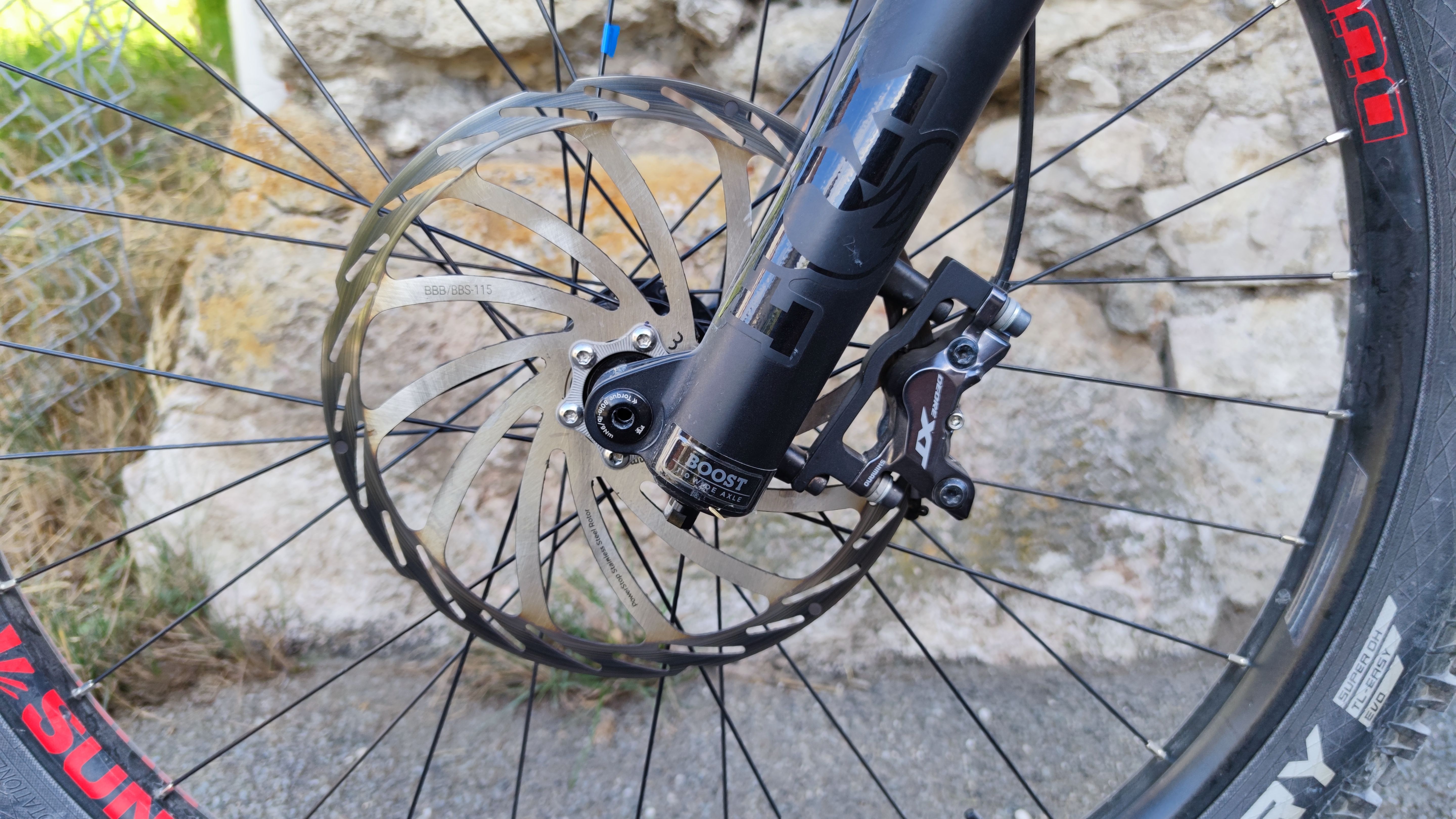

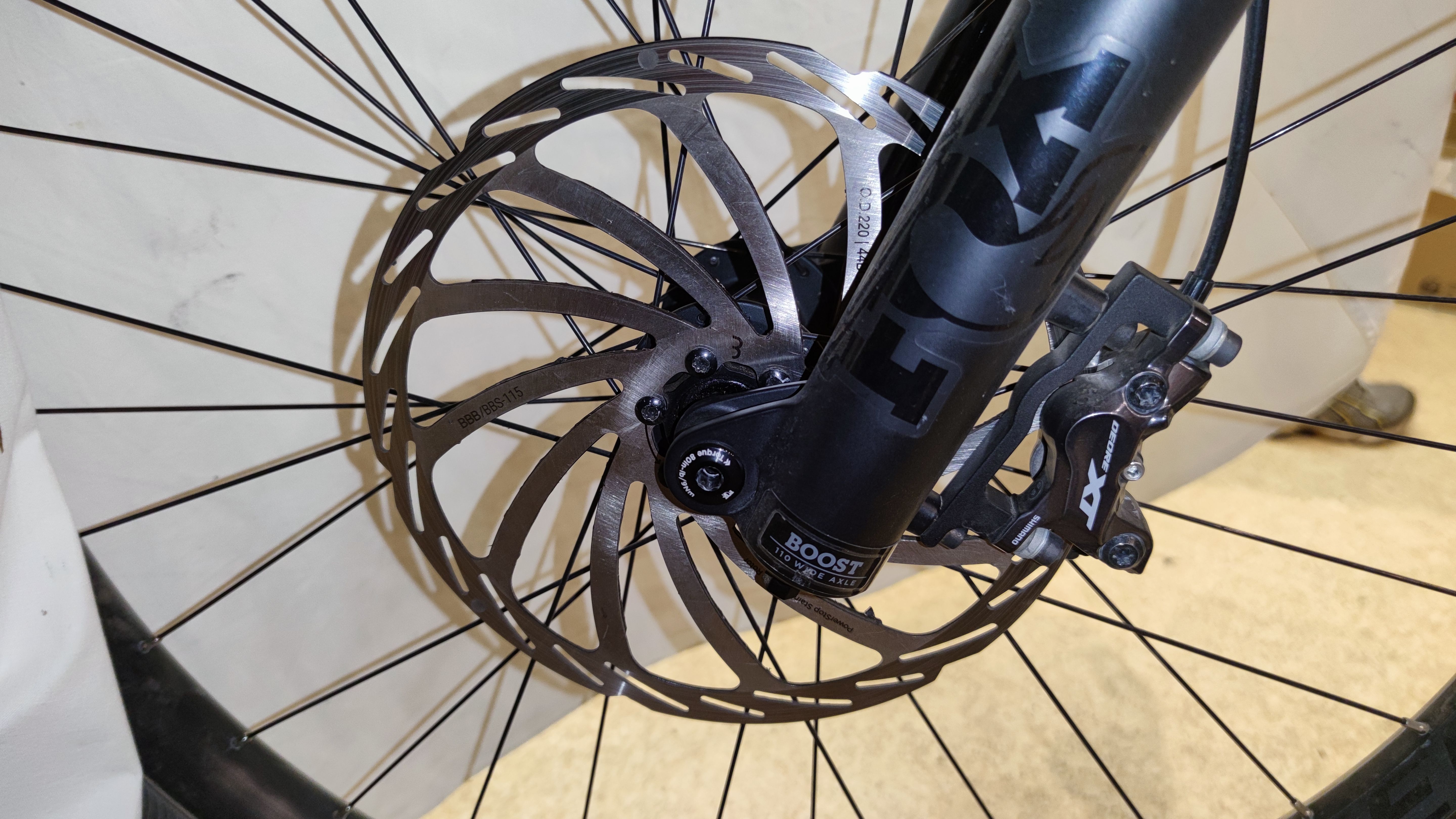

Ich hab auch noch einen Nachtrag zum "Schengeln". Ich habe mehrere Vorderräder mit Trickstuff HD 203er Scheiben. Die Schengeln bei jeweils unterschiedlichen Geschwindigkeiten und verschiedenen Bremsbelägen mal mehr und mal weniger, geräuschlos sind sie nie, weder in meinem Rotwild noch in meinem Santa Cruz.
Jetzt habe ich eins der betroffenen Vorderräder in mein neues Canyon eingebaut und es läuft völlig geräuschlos und zwar sogar mit den Shimano * Belägen (die mit den Kühlrippen), die vorher am aller lautesten schengelten.
Was soll das jetzt außer Voodoo noch sein?
ja, das ist nicht immer alles logisch
wenn die Scheibe knapp am hinteren Bremsbelag * anliegt schengelt es bei mir auch nichts oder kurzzeitig wenn ich eine dickere Scheibe einbaue (ist dann halt nur kurzzeitig bis der Spalt wieder grösser wird) ev. auch ein anderer Luftdruck usw.
ev. spielt die Gabel auch eine Rolle (massiver, schwerer) ist halt wie mit dem Quietschthema, es gibt sehr viele Faktoren welche eine Rolle spielen

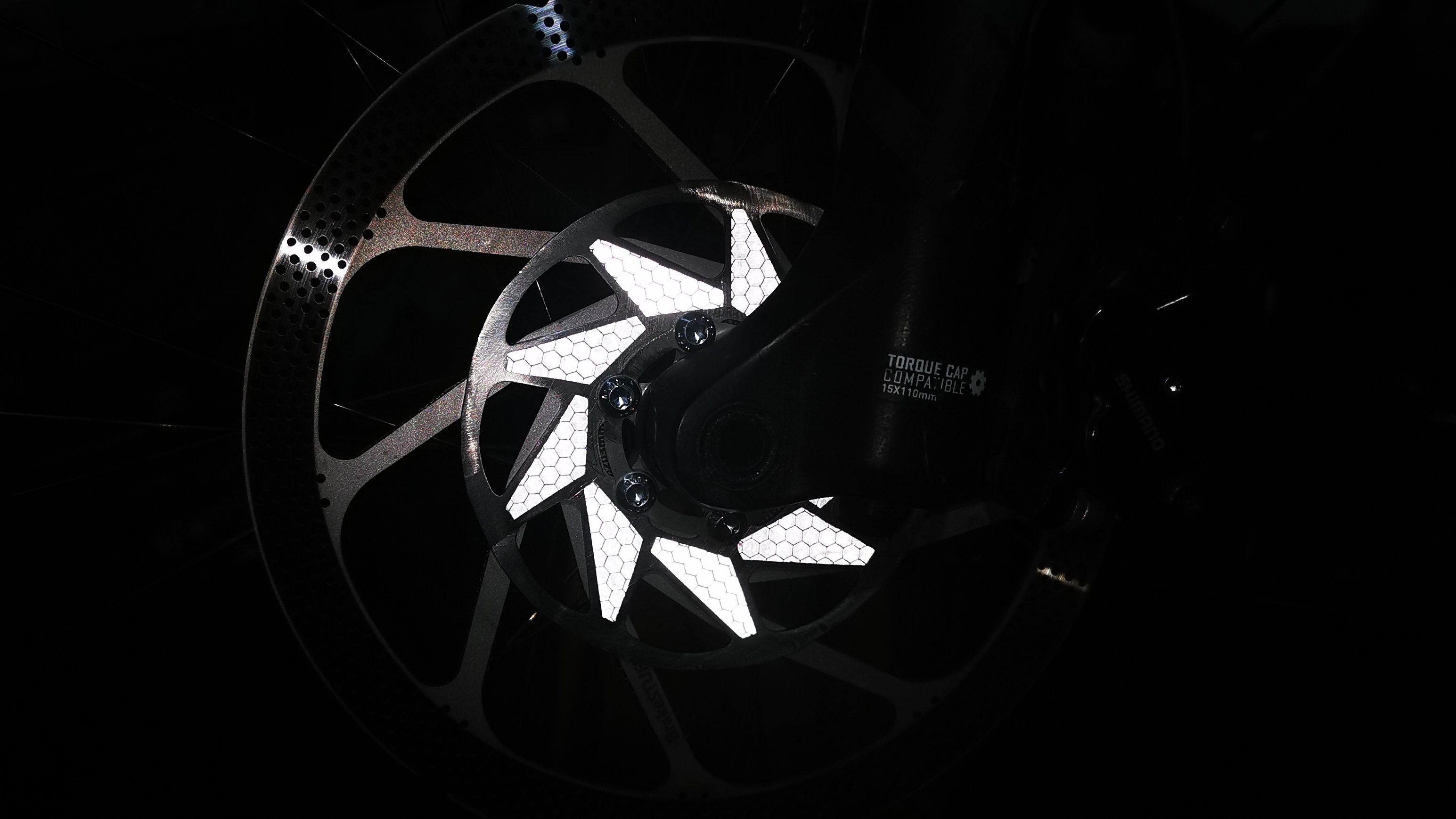

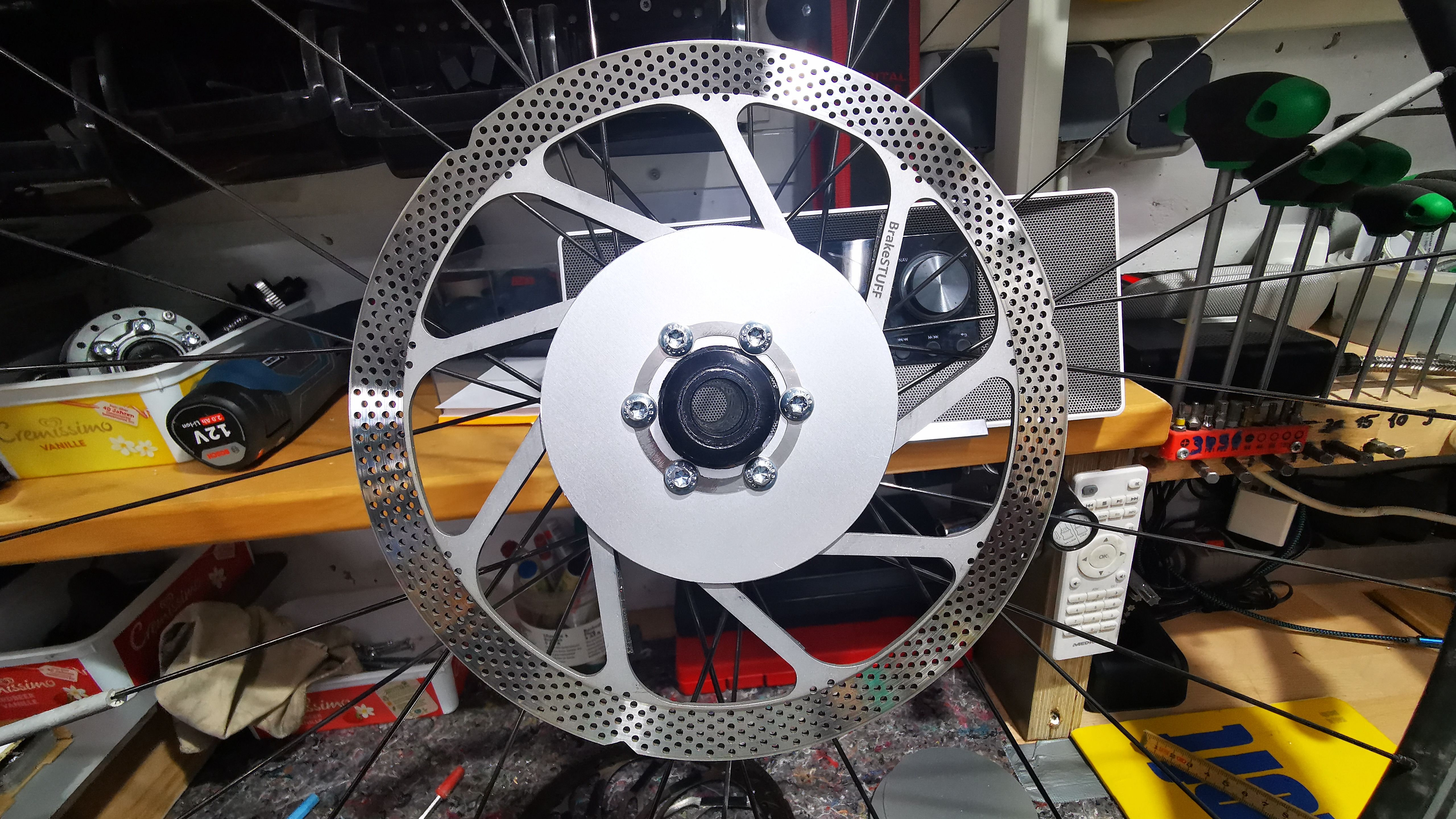

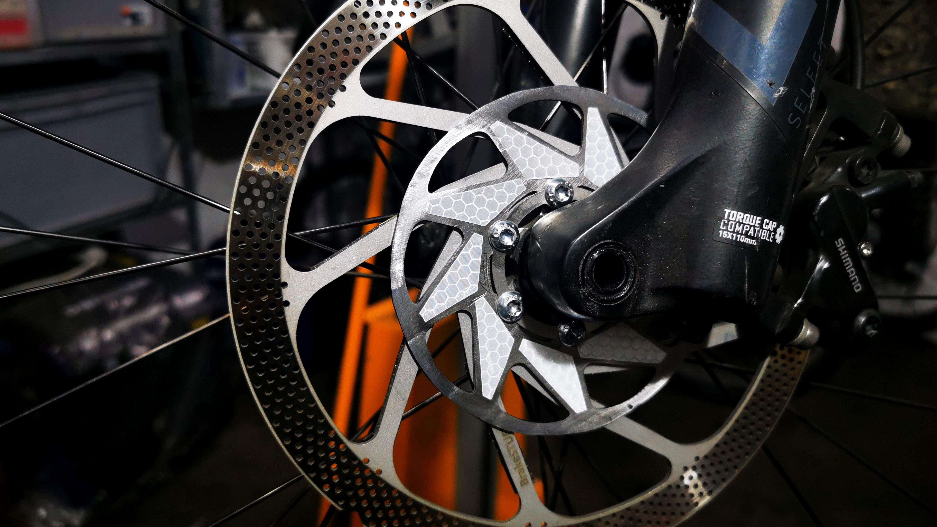

nachdem ich jetzt 2 Touren komplett schengel(klingel *)frei mit der Verstärkungsplatte gefahren bin
hab ich jetzt noch ein wenig mit der Optik von der Verstärkungsplatte (innerer Teil einer alten MDR-C) herum experimentiert

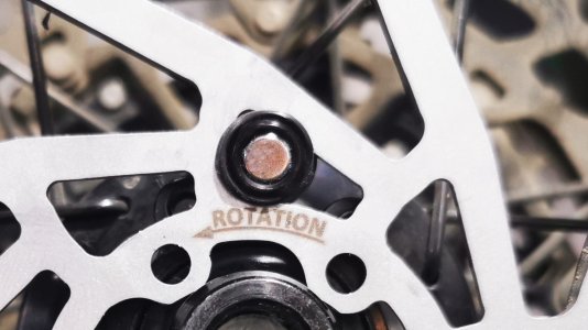

dabei ist mir aufgefallen dass bei der 203er BrakeStuff der Maguramagnet exakt im richtigen Abstand hinein passt (Abstand wie in der Magurascheibe) und selbst das Levo funktioniert mit der etwas entfernteren Magnetposition (das Levo hat sonst einen mit geschraubten Magnet)
Lg Tirolbiker63
Maguramagnet in BrakeStuff
MDR-C Versteifungsplatte
sicherheitstechnisch etwas aufgepeppt
also Leute, alte MDR-C nicht weg werfen ;)

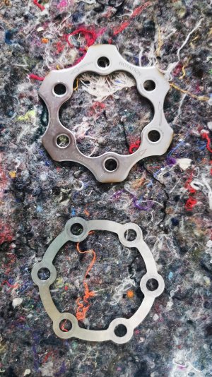

hab inzwischen noch einen weiteren Versuch wegen klingeln/schengeln mit einer 1,5mm dicken Aluminiumronde gemacht (mit ca. 100mm Durchmesser), das war allerdings zu schwach, es hat sofort wieder geklingelt, dann wieder die 1,95mm dicke MDR-C Verstärkungsplatte rein (diese hat ca. 110mm Durchmesser), das schengeln/klingeln war sofort wieder weg, es braucht daher schon etwas massiveres
ich teste jetzt noch eine etwas dünnere Shimano * Scheibe (hat um 1,75mm) bei der dicken MDR-C Platte ist bei mir nur sehr wenig Luft zur Gabel
die Versuche mit anderen Bremsbelägen dauern noch etwas, die roten Galfer Advanced sind in Kombination mit der dicken BrakeStuff Punch Scheibe nicht tot zu kriegen 🤷‍♂️ , so wie es derzeit aussieht, halten die Beläge jetzt fast doppelt so lange gegenüber TS HD kombiniert mit Galfer violett
Galfer violett mit TS HD halten bei mir um 650Km
TS Power mit TS HD halten bei mir auch um 650Km
Galfer violett mit MDR-C waren bei 580Km fertig (aggressivere Scheibe)
und Galfer Advanced mit BrakeStuff Punch hat bereits bisher über 800Km gehalten und der Belag geht noch für mehrere Touren, das geht jetzt in die richtige Richtung und der rote Galfer Advanced Belag überhitzt auch nicht mit der dicken Scheibe
PS: fahre extrem viel Höhenmeter (deshalb so wenig Kilometer bei den Belägen)
Lg Tirolbiker63
die 1,5mm dicke Aluminiumverstärkung war zu schwach
