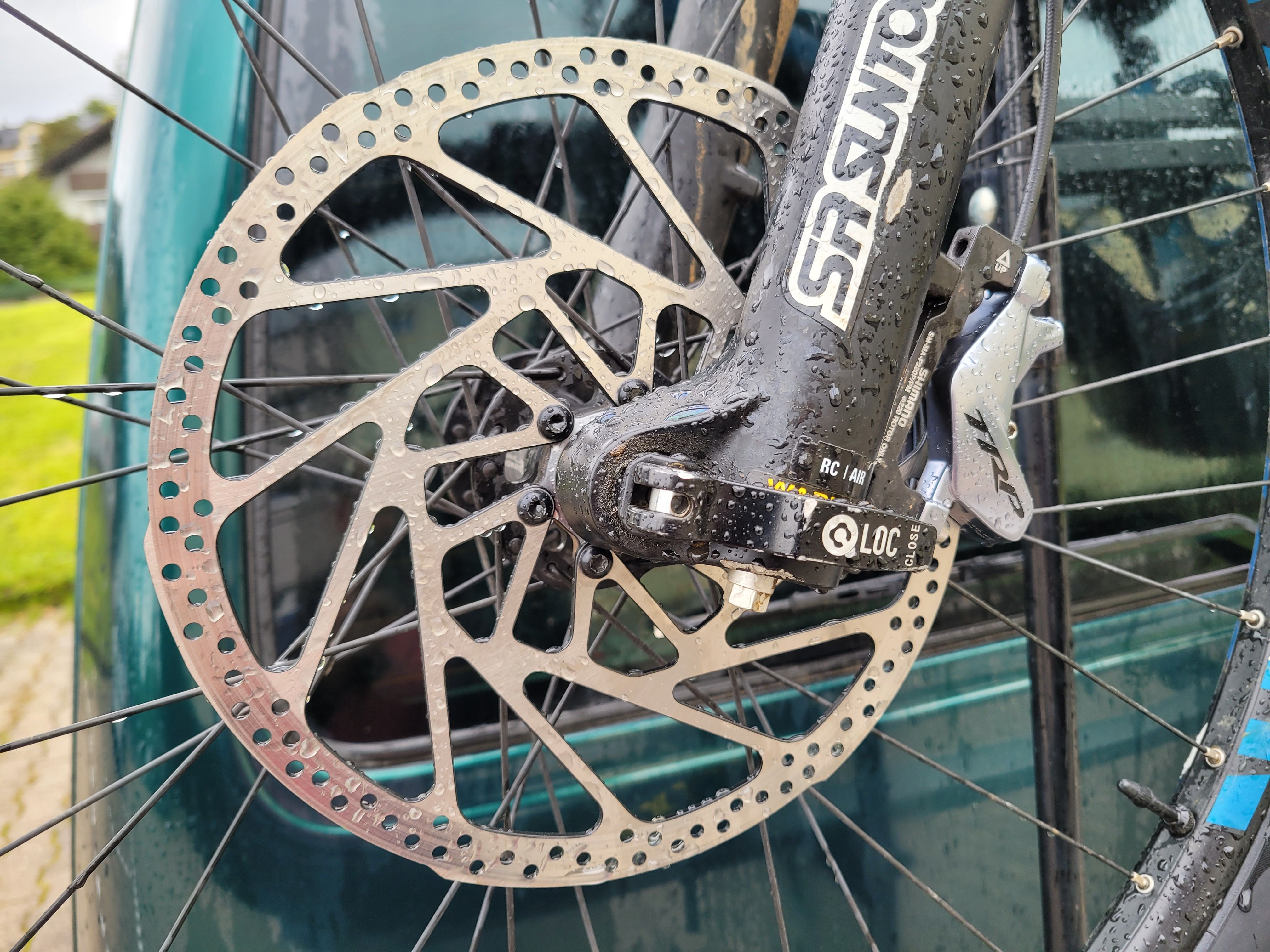

hab heute noch eine weitere Testfahrt mit der BS E-Bike gemacht, diesmal mehr auf Schotter und Waldpfade, komme damit auch sehr gut zurecht (mit Galfer Standardbelag), die BS E-Bike hat halt grössere Löcher (um 4,8mm) und ist deutlich günstiger

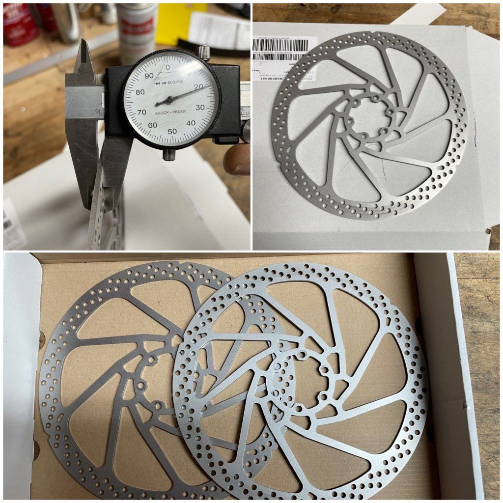

Ich bin am Überlegen ob ich mir für meine Code R hinten und/oder auch für meine XT 4-Kolben hinten entweder eine Brakestuff Punch oder eine E-Bike Scheibe in 2,3 mm nehme.
Gerade im technisch steilen Gelände wird die hintere Bremse doch immer sehr stark belastet mit meinen 90 kg.
Kannst du schon mehr berichten über das Verhalten der E-Bike Scheibe im Vergleich zur Punch oder ist es noch zu früh für eine Beurteilung?
Lg Leonid
Lg Leonid

ich bin jetzt mit der BS E-Bike (vorne) einige mittlere (bis 1200Hm) und eine grössere Tour (um 1800Hm) gefahren, nach erster Einschätzung kühlt sie auch sehr gut und ist etwas aggressiver als die Punch
ich bekomme noch in den nächsten Tagen eine weitere BrakeStuff Testscheibe, dann mache ich noch einige Testfahrten mit Temp. Messungen
mit beiden Scheiben kann man wunderbar fein dosierend fahren (auch schleifbremsend) für Freizeit und Bergtourenfahrer absolut top und auch wunderbar leise (ich hoffe die Gemsen hören mich noch rechtzeitig)
der Belagverbrauch war bei zwei Testmessungen sehr gering, zum Scheibenverbrauch kann ich bei der BS E-Bike noch nichts sagen
ob sie auch für Downhillbolzer aggressiv genug ist kann ich schwer beurteilen
von den Belägen her gesehen harmonieren die BS Scheiben wunderbar mit organische semi metallic Beläge (alle Galfer Beläge und der D03S gehen sehr gut) mit dem TS Power bin ich weniger gut zurecht gekommen

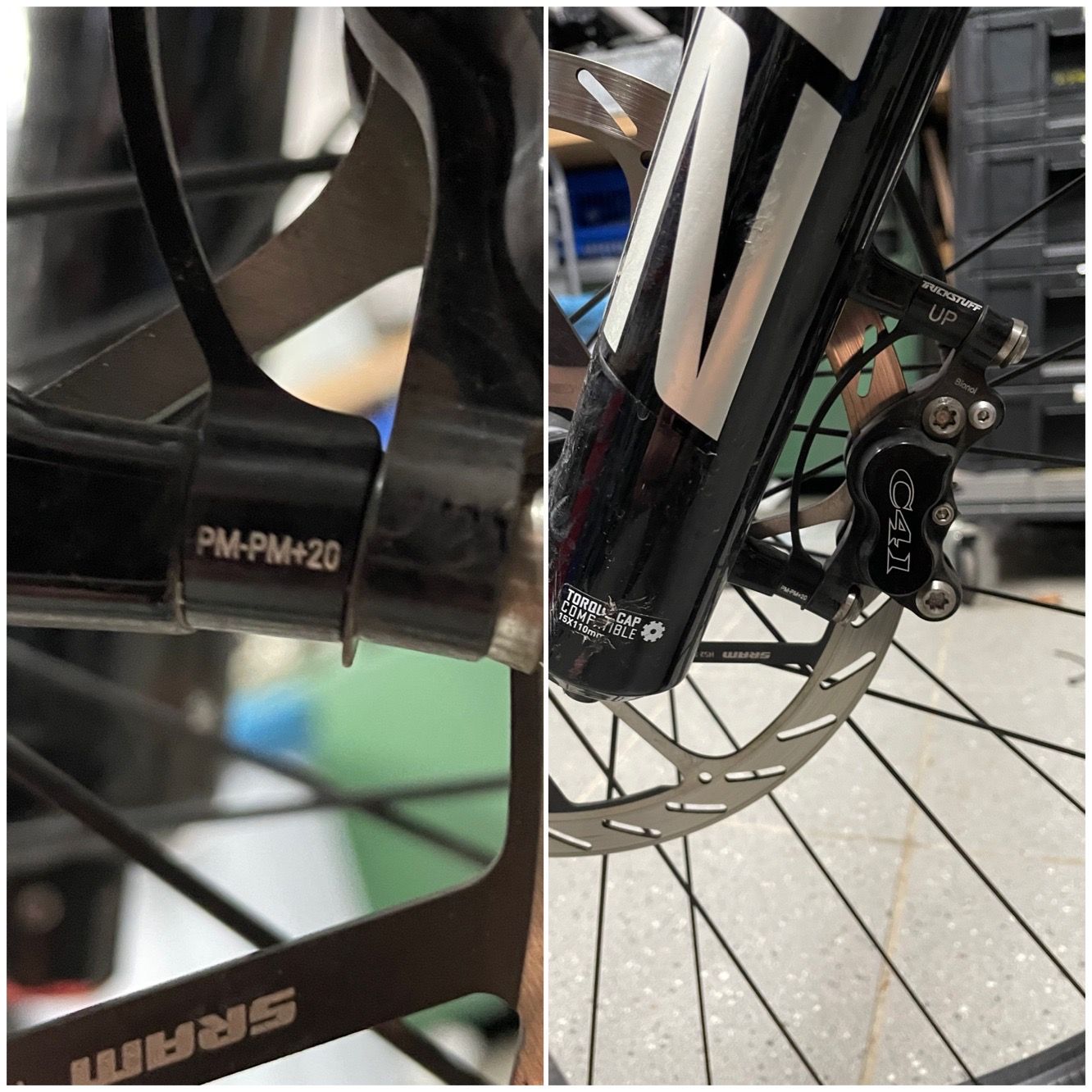

2 Fragen hätte ich.
Die Brakestuff E-bike mit 2,15 oder 2,3mm Stärke für die MT5?
Und wenn ich die MT5 vorne von 203 auf 220 upgraden möchte, welchen Adapter würde ich da brauchen?
Gabel ist eine RS ZEB, für 203er ist der Sattel * direkt ohne Adapter an der Gabel verschraubt.
PM/PM 20mm
oder gleich den passenden Magura * Adapter
https://r2-bike.com/MAGURA-Adapter-QM46-PM-zu-PM-17-mm-203-mm-zu-220-mm-VR-HRWenn deine MT5 jetzt an 203mm Scheiben ohne U-Scheiben montiert ist, könnte es passen.
Ich vermute aber, das ein 20mm Adapter auch bei der Magura * besser passen wird, da die ZEB (Sram * typisch) auf 200mm abgestimmt ist.
Wie du siehst, reichen bei mir selbst 20mm nicht ganz. Ist je noch eine 0,5mm U-Scheibe zwischen.

2 Fragen hätte ich.
die 2,3mm geht auf jeden Fall locker rein (hab die 2,3mm Punch bei einer MT5 verbaut)
die Kolben müssen halt ganz zurück, ich bin ein Fan von den dicken Scheiben weil ich nur im Gebirge rum fahre
0,1mm sind bei mir 32000Hm mehr Laufleistung und auch mehr Stabilität gegen flattern und klingeln und auch mehr Kühlmasse
die Nachteile sind halt das Gewicht und weniger Platz beim Bremssattelschlitz, den Bremssattel muß man dann halt halbwegs mittig ausrichten, und es ist etwas knapp bei der Spange (bei Shimano * Anlagen) die mußte ich etwas mehr vorspannen bzw. auseinander biegen
die billigen mit geschraubten Shimano * Adapter würde ich nicht verwenden (extrem schmal, lackiert, nicht plan) Magura * hat bessere und breitere Adapter, die Eigenheiten bei den verschiedenen Gabeln kenne ich zu wenig und die Fertigungsdifferenzen sind auch tlw. bis +- 1,5mm, ich passe mir aber die Adapter selbst an wenn es nicht genau passt (hab eine kleine Metallfräsanlage)
