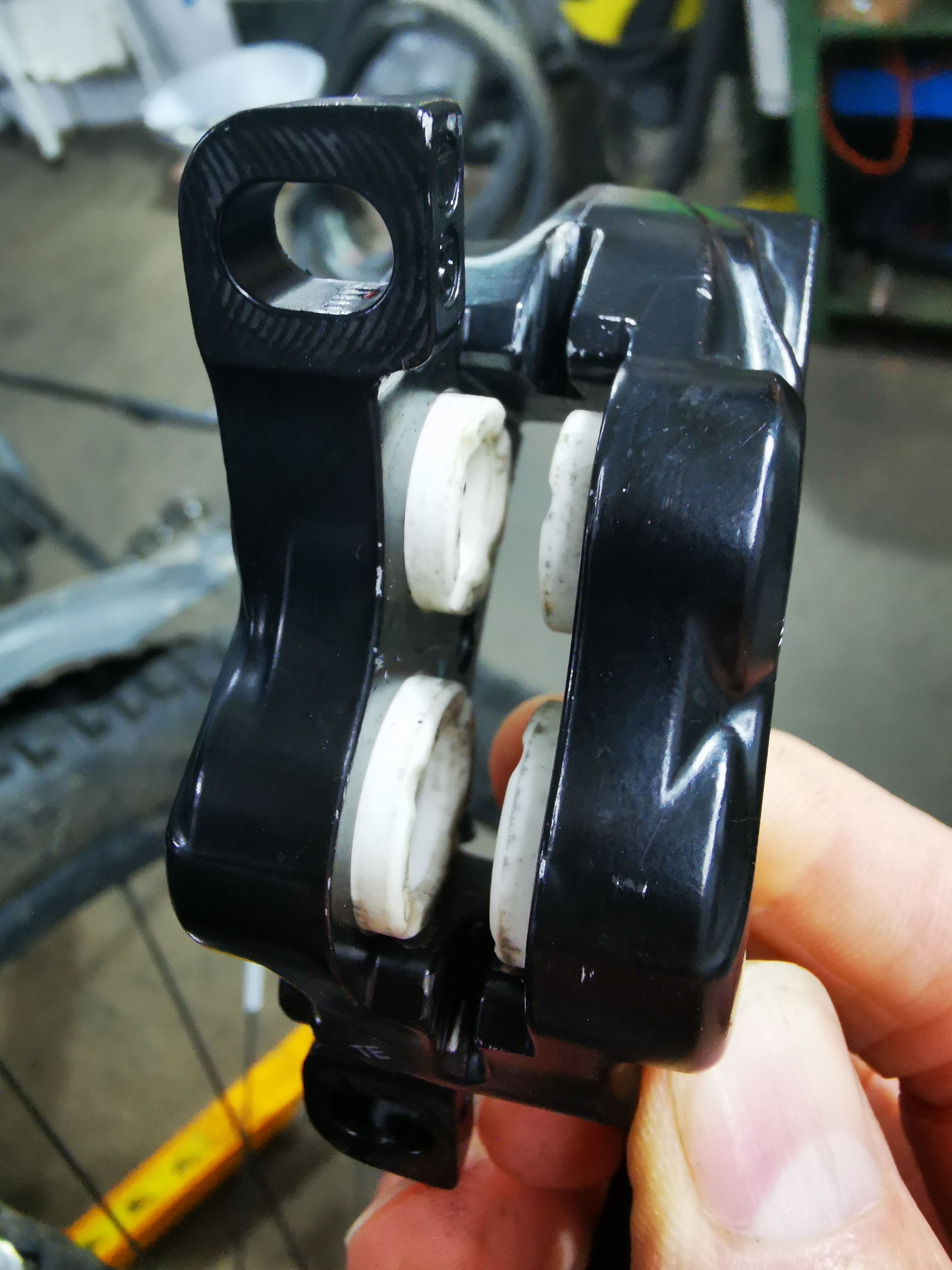

hab heute mal etwas mit der Bremssattelreinigung experimentiert da die Reinigung der Kolben mit Wattestäbchen und Zahnbürste schon sehr umständlich ist (und eine ziemliche Sauerei)
hab dazu den gesamten angeschlossenen vorderen Bremssattel in mein Ultraschallbad rein gehängt
(mit meinem elektr. Hebelift geht das sehr gut)
nur ein wenig milder Ultraschallreiniger für Dentalzeug, Brillen usw. und niedrige Temperatur eingestellt (max. 50°C) 30min. laufen lassen (inzwischen einen Kaffee getrunken)
das Ergebnis war beeindruckend, noch etwas Bionolöl auf die Kolben und 2x rein raus und der Bremssattel war wieder wie neu, die Koben sind wieder gleichmäßig ausgefahren
mit passendem einseitig eingeschobenen Blech (durch den Bremssattelschlitz geschoben) den Bremssattel parallel an der Scheibe auszentriert und die Kolben ebenfalls mit 2 eingelegte Blechstreifen (0,3mm) vorsynchronisiert
dann die Kolben dran gepumpt, es war dabei auf Anhieb perfekt schleiffrei
hinten geht das leider nicht wegen der kurzen Leitung, wenn es mal hinten Probleme gibt, dann zelege ich mal den Bremssattel und reinige diesen auch mit Ultraschallbad, dann werden auch die innen liegenden Bereiche der Kolbenlauffläche wieder sauber (hinter dem Quaddichtring)
Achtung, ist nur experimentell (Nachahmung auf eigene Gefahr) mit zu scharfen Zusätzen oder zu viel Temperatur kann man die Dichtringe beschädigen
PS: wegen der Vibrationen durch den Ultraschall habe ich weniger bedenken, die treten im Betrieb permanent auf (je nach Scheibe und Belag mehr oder weniger)
Lg Tirolbiker63
stark verdreckter Bremssattel nach Ultraschallbad (30min.)
fast wieder wie neu

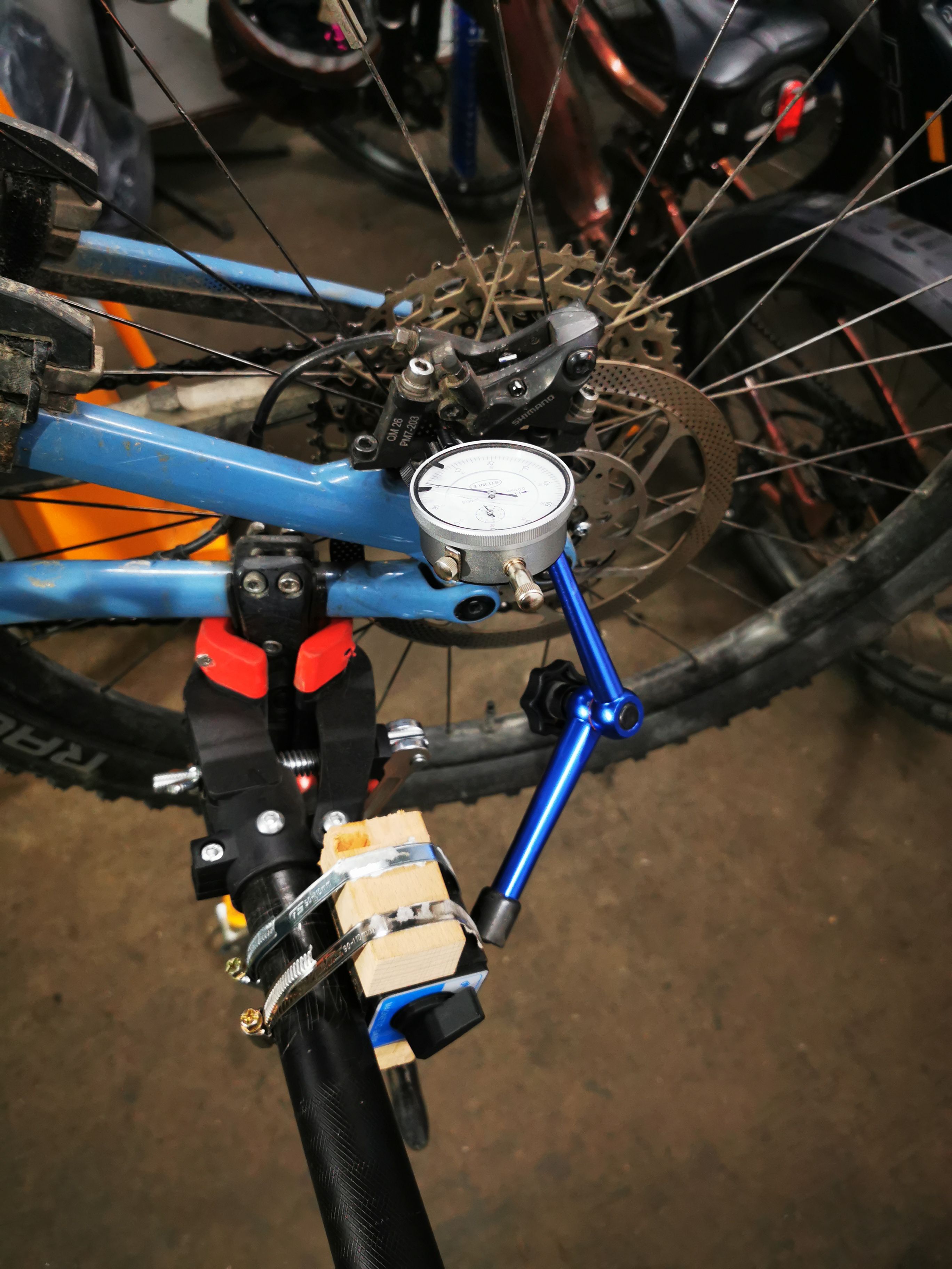

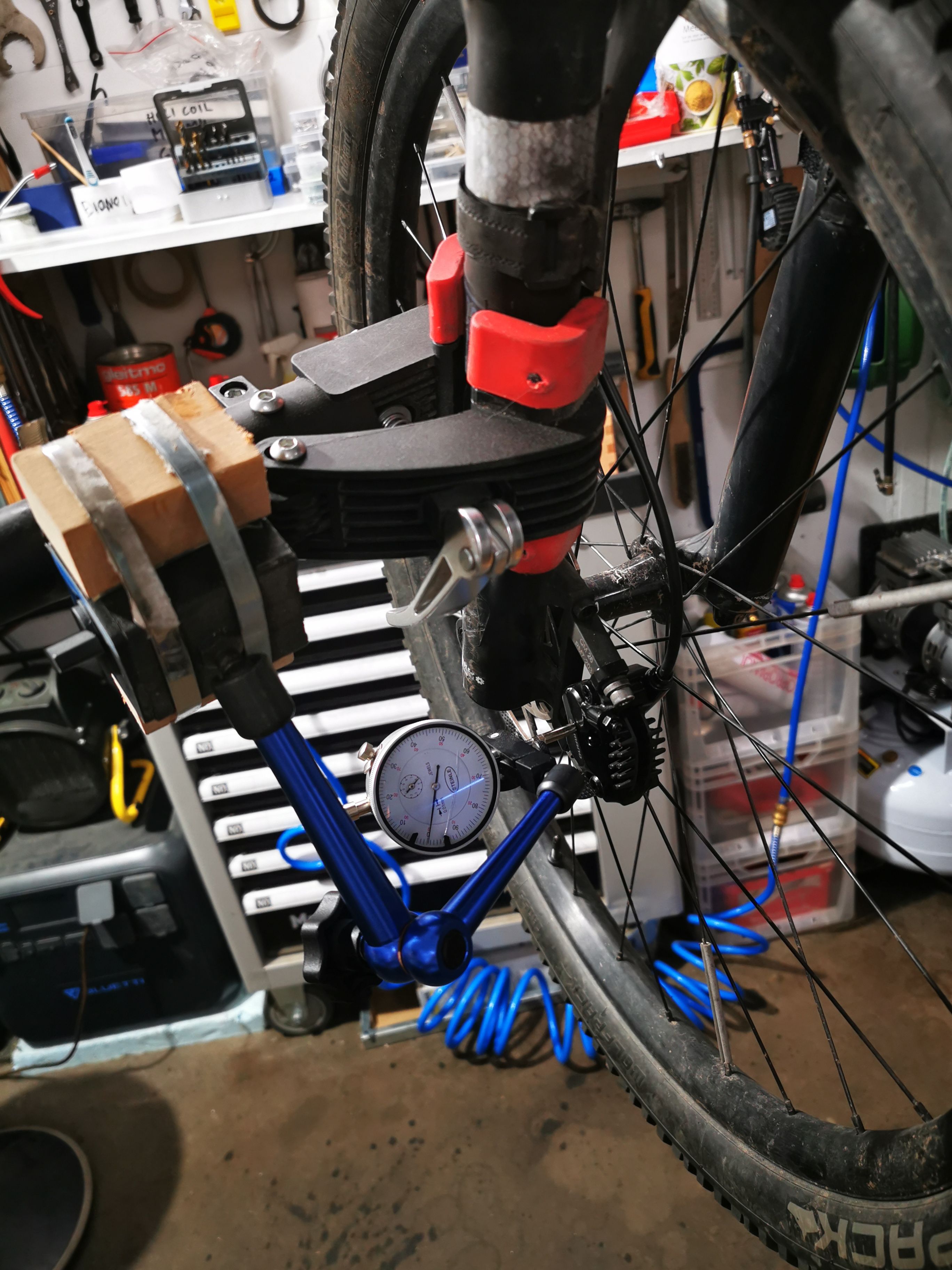

ich hatte jetzt mal ein leichtes Quietschen mit dem Ho3A Belag bei ganz leichten Bremsungen
eine Messung mit Magnetuhr hat dann ergeben dass eine Seite etwas früher an die Scheibe kommt, sobald beide Seiten andrücken (mehr Bremsdruck) ist das Geräusch sofort weg
hab dann geschaut in welche Richtung die Scheibe gedrückt wird und anschließend eine Feineinstellung (mit Magnetuhr am Bremssattel) in die Gegenrichtung gemacht, und zwar solange bis die Uhr keine seitliche Verdrückung der Scheibe mehr angezeigt hat (etwas Geduld erforderlich)
das Geräusch war danach sofort weg
leichtes einseitiges Schleifen mögen manche Kombinationen gar nicht, ohne Hilfsmittel ist es aber nicht einfach den perfekten Abstand exakt zu finden
Lg Tirolbiker63

Kontrollmessung vorne
Kontrollmessung hinten

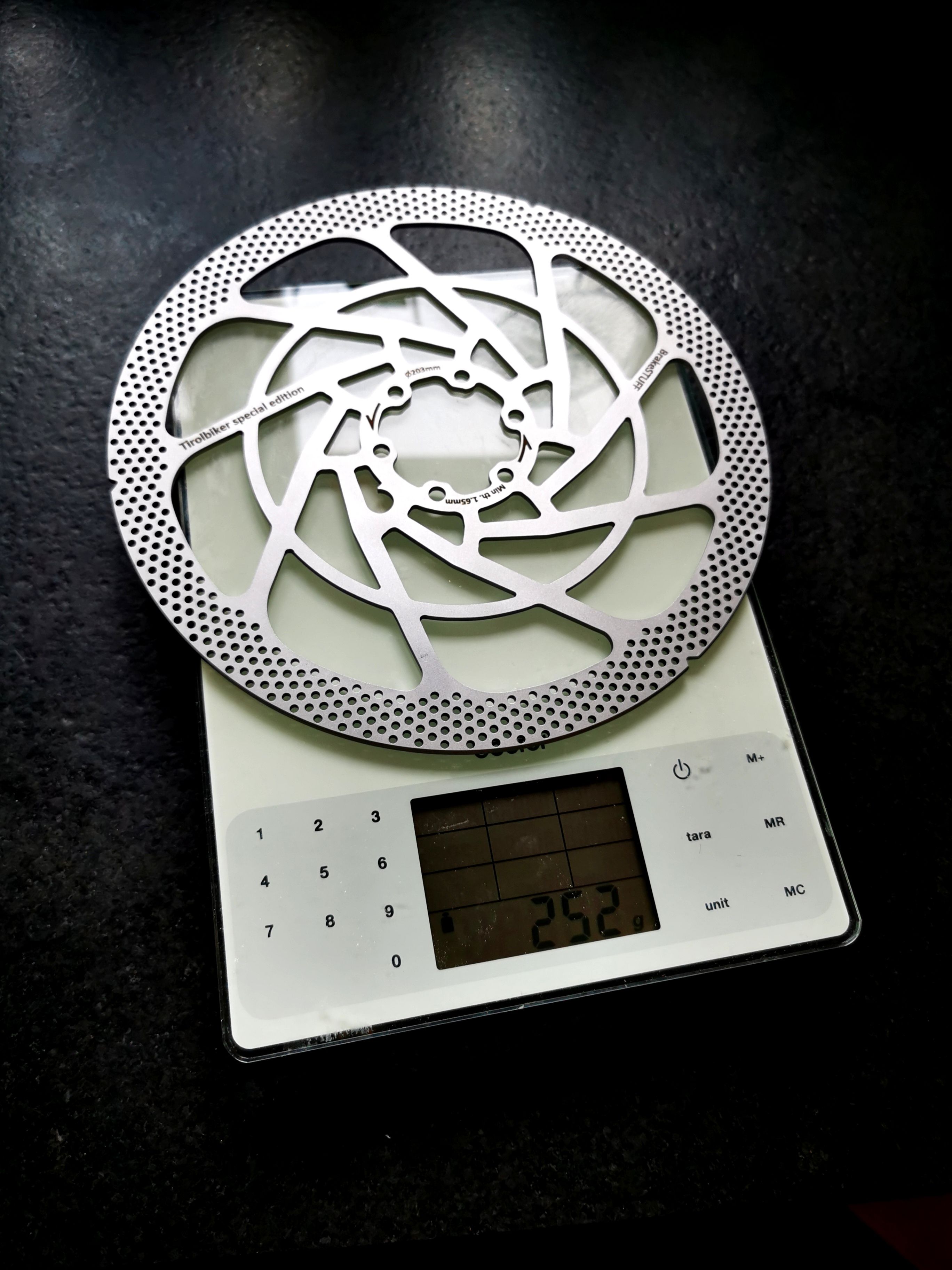

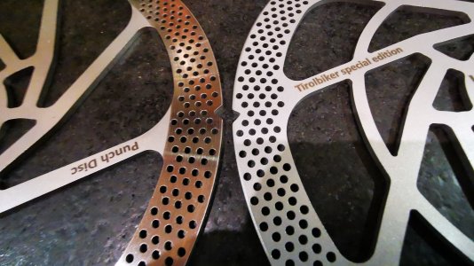

die Veränderung vom Design hat ca. 20% weniger Verbiegung gebracht (im Vergleich zur 2,4mm dicken BS XT Sonderscheibe, diese hat das gleiche Stegdesign wie die Original BS Punch) ich bin selbst überrascht was so ein kleiner zusätzlicher Ringsteg ausmacht, weitere 8% haben die Erhöhung der Scheibendicke auf 2,4mm gebracht
insgesamt sind es dann gegenüber der Original Punch ca. 28% weniger Verbiegung (zus. Ringsteg und zus. um 0,1mm dicker)
gegenüber der extrem steif gebauten TRP R1 sind es auch noch einmal 15% weniger Verbiegung bei ca. 7g mehr Scheibengewicht
da die tlw. über 1 Jahr alten Punch immer noch super laufen, mache ich nur mal zwischendurch einen Kurztest wegen "Schengeln"
Lg Tirolbiker63
PS: die Scheibe ist jetzt so steif dass eine Ausrichtung mit den Fingern nur mehr sehr schwer möglich ist, es war bei den neuen Scheiben nur ein leichter Seitenschlag drinnen, hab ihn nur mit Mühe mit den Fingern heraus bekommen, eine Galfer Wave z.B. würde bei gleichem Kraftaufwand locker 1 cm abknicken (hab ich mal bei einer alten Wave Scheibe getestet)

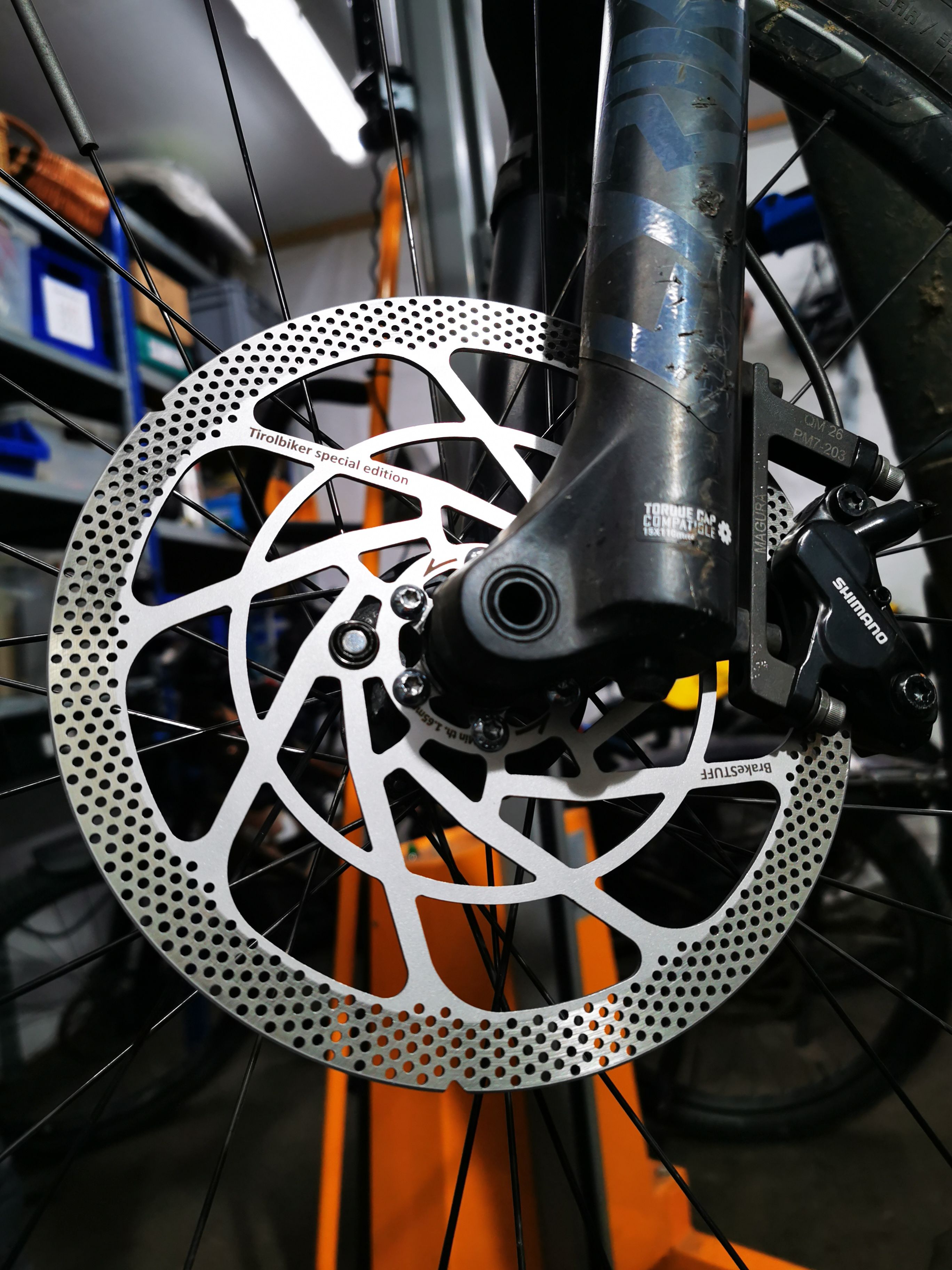

Unterschiede zur Original BS Punch Design (rechts die Spezialscheibe)
Löcher um 0,1mm grösser (ca. 2,3mm)
kleine Anfasung an der Außenkante
runder Versteifungsring zwischen den Stegen
0,1mm dicker (auf 2,4mm)
jetzt hab ich das neue Scheibendesign mal kurz angetestet, bei der kurzen Testfahrt gab es überhaupt keine Probleme, auch der Magnet passt gut in das Loch
da schengelt jetzt auch nichts mehr :) (bin ohne Versteifungsplatte gefahren)
es war genügend Platz im Shimano Bremssattel, und die kleine Anfasung sorgt jetzt für ausreichen Abstand zur stirnseitigen Scheibenkante

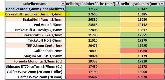

die rechnerischen Reibringdaten zeigen auch eine weitere Verbesserung in Bezug Kühloberfläche und Masse, die zusätzliche Verdickung dürfte auch die Haltbarkeit weiter verlängern (jetzt 0,75mm Abnutzdicke)
einzig die Scheibenausrichtung musste ich nach wechseln von meiner Testnabe auf mein Specilaufrad nochmal etwas nach bessern

Reibringdaten mit neuem individuellem Scheibendesign

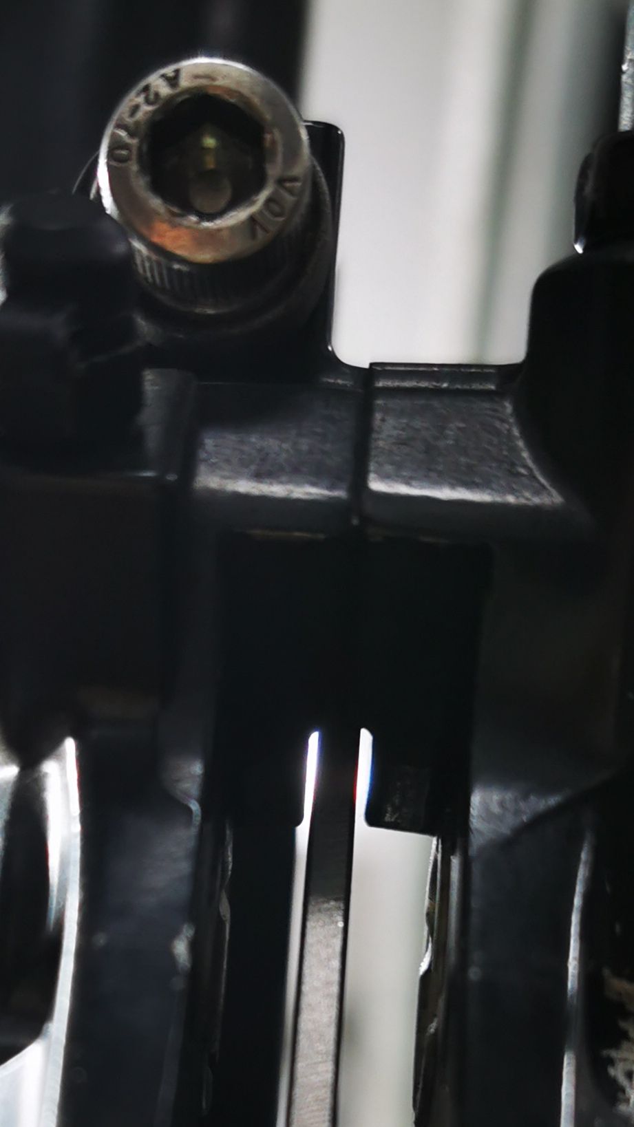

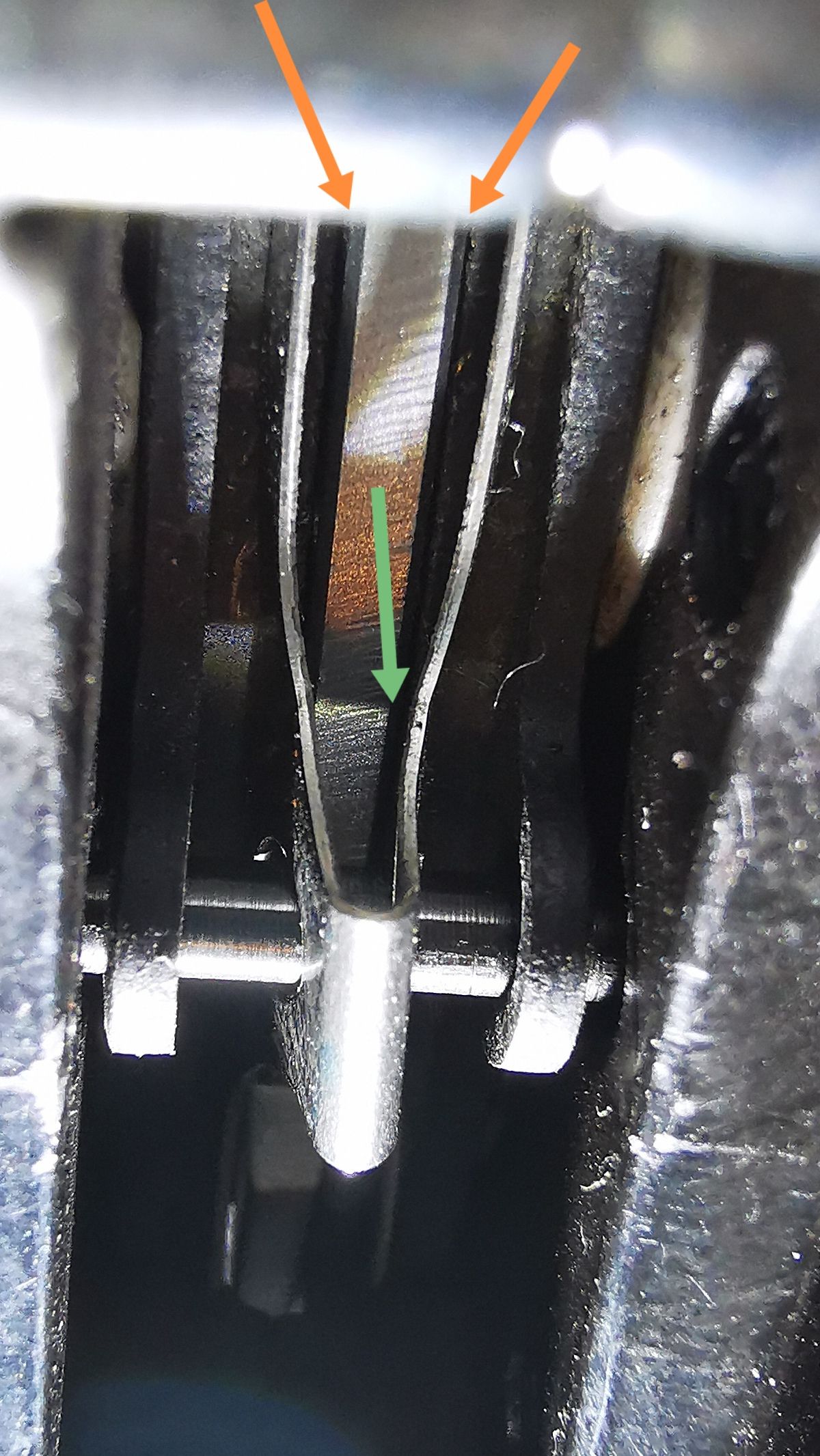

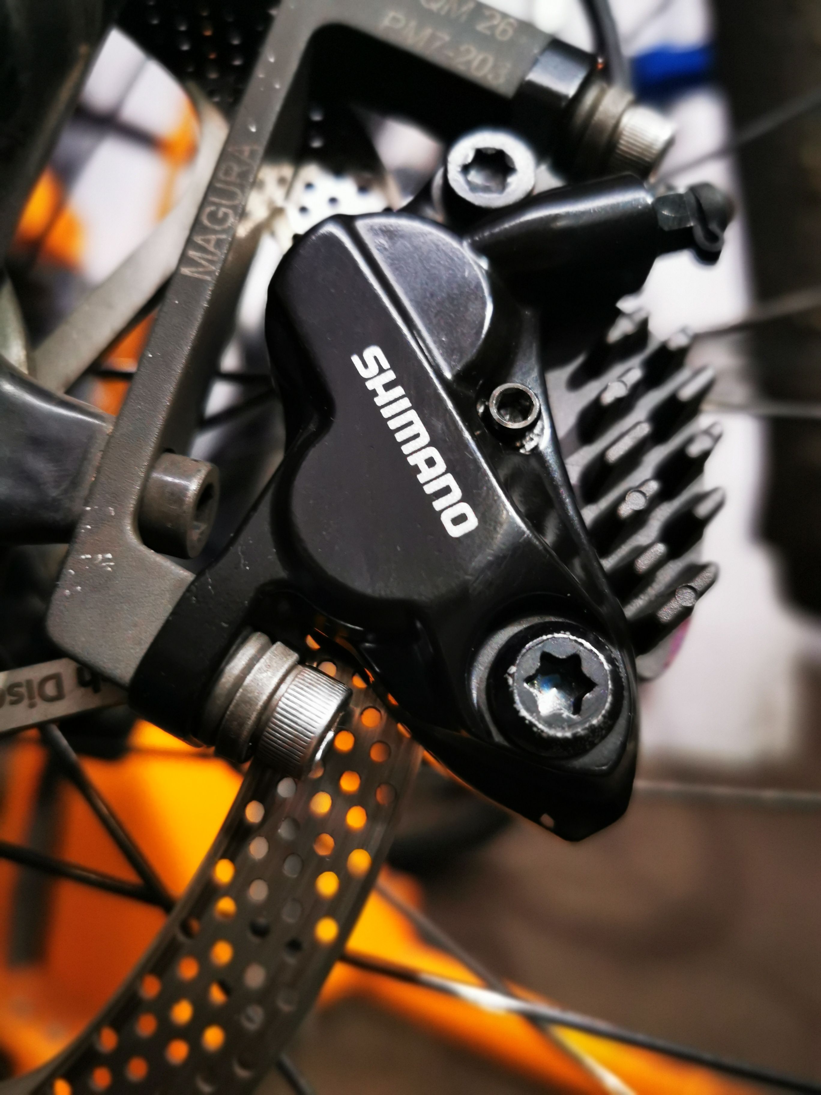

Bremssattelschlitz (ist breit genug, neue Beläge passen auch locker hinein)
eine kleine Minianfasung verschmälert stirnseitig die Scheibe auf ca. 2mm (mehr Platz für die Spange)
