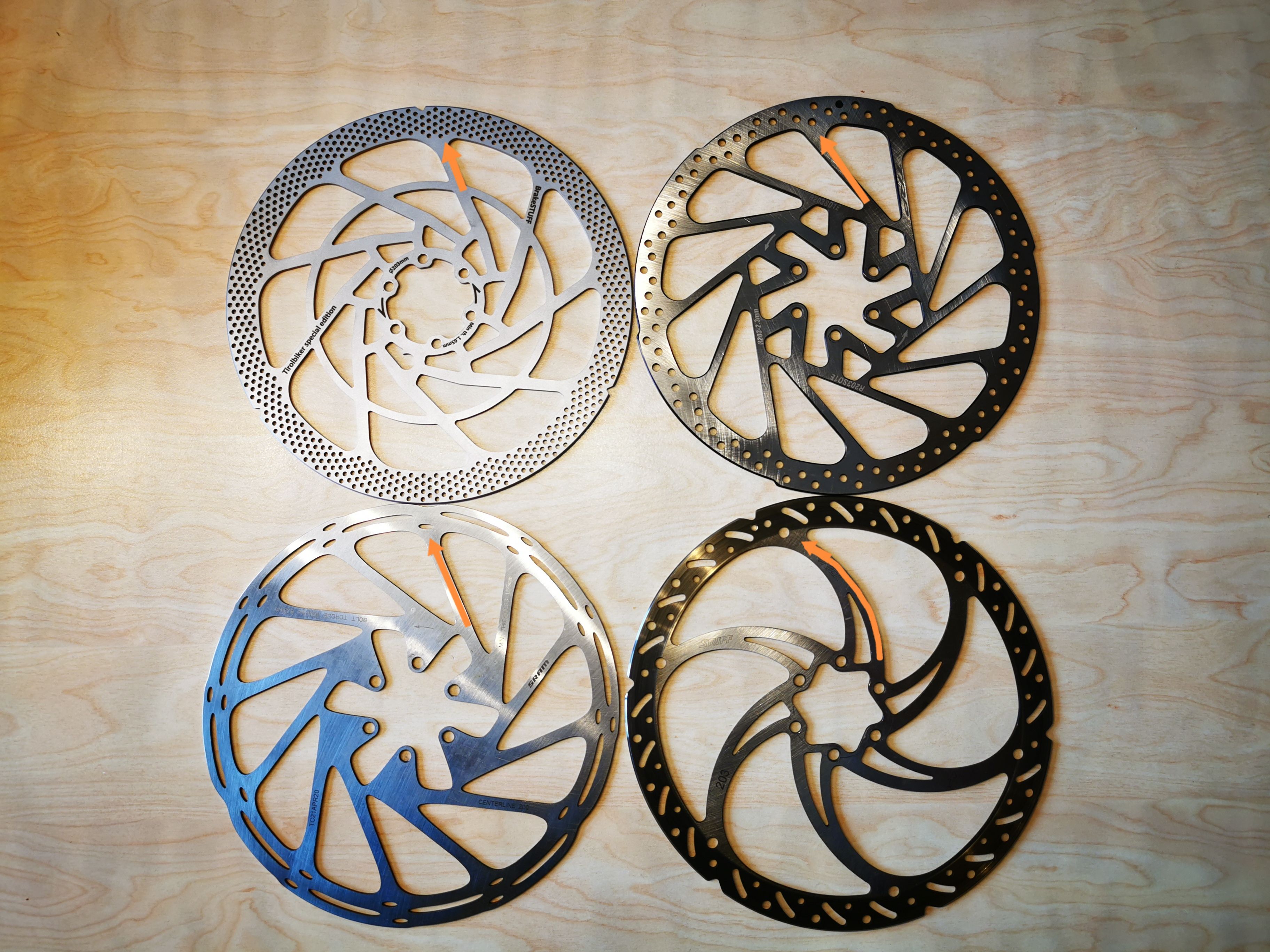

die TS HD hat einen sehr guten stabilen und breiten Reibring, das Problem liegt an den spärlichen sehr langen Reibringstegen, hab mal nach gemessen, die Centerline ist deutlich steifer als die TS HD (kürzere und zahlreichere Stege) der Reibring gefällt mir bei der Centerline aber nicht, hatte da bei meinen langen Alpinabfahrten immer sehr starke Belagablagerungen dran kleben, mußt halt mal mit der Centerline testen, ich hab doch extreme Belastung bei meinen Bergtouren
bei der TS HD ist die Seitenstabilität trotzdem meistens ausreichend, je grösser die Scheibe und wenn CL Adapter verwendet werden, kann sie halt tlw. zum "Schengeln" neigen

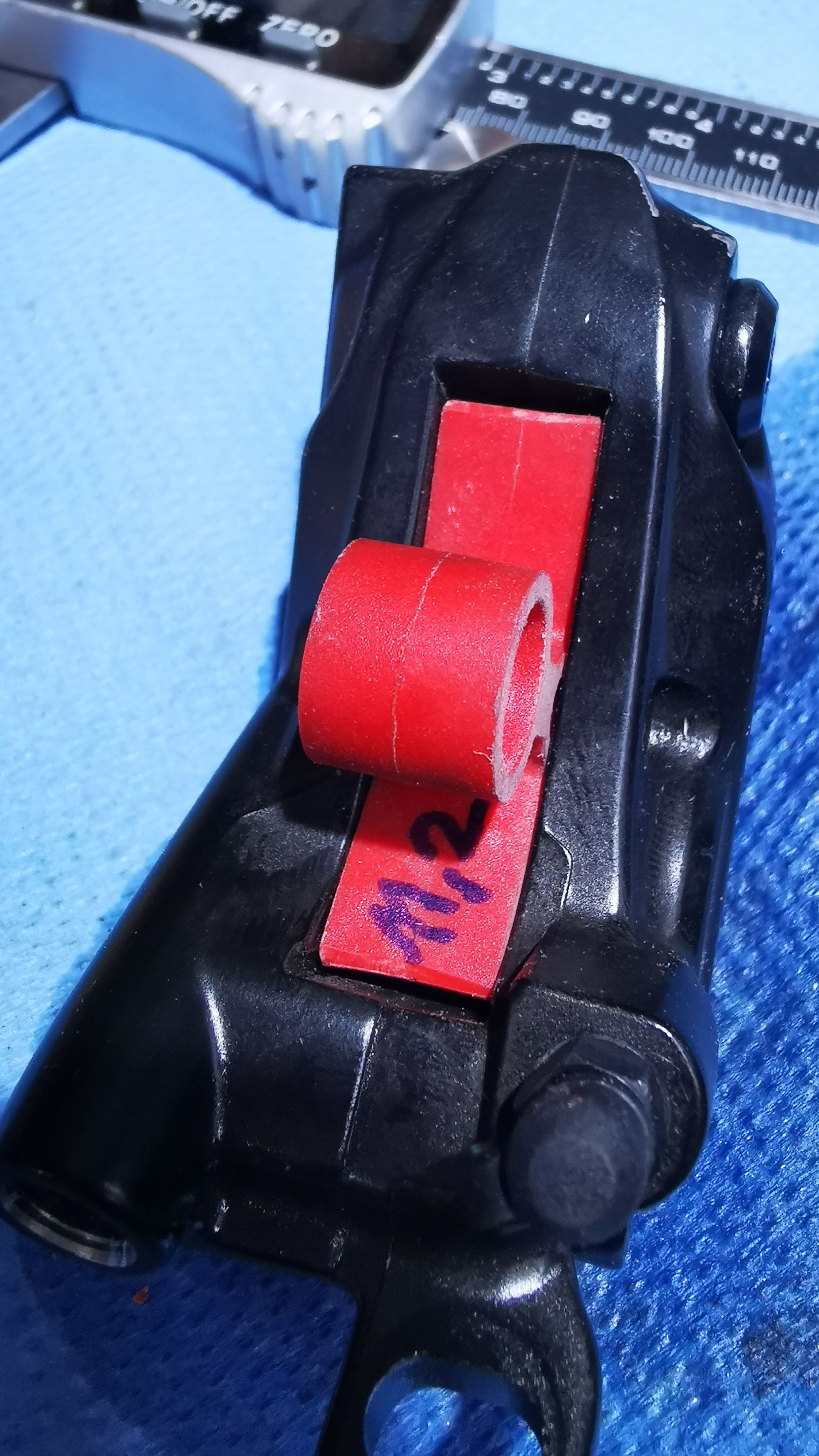

mein Shimanobremssattel hat ein Innenmass um 11,6mm, mit ganz zurück gedrückten Kolben gehen Blöcke mit 11,3mm noch gut rein, die Kolben stehen innen an und federn durch die Quadringspannung wieder etwas heraus, ist aber egal weil man mit 11,3mm jede Scheibe rein bekommt (auch 2,4mm)
Scheibe 2,3mm+Beläge 2 x 4mm + Lichtspalt 2 x 0,4mm = 11,1mm
ich verwende daher einen selber angepassten Block mit 11,2mm für Scheiben mit 2,3-2,4mm
vom Hebelweg bleibt immer alles gleich wenn man das so macht, viele machen oft den Fehler dass sie dickere Scheiben einbauen und den Flüssigkeitsstand dabei nicht anpassen, es geht dann zwar auch oft noch alles schleiffrei rein, allerdings wenn nach Einbau neuer Beläge die Kolben nicht so weit zurück gehen dass der normale Lichtspalt welcher durch die Entspannung der Quadringe gebildet wird erreicht wird, dann passt der Hebelweg und je nach Hebelmechanik auch die Bremskraft für längere Zeit nicht
umgekehrt ist es anders, wenn die Kolben weiter zurück gedrückt werden können wie der normale Lichtspalt ist, dann müßen die Kolben weiter ausfahren und rücken dann passend nach und der Lichtspalt passt sofort, in die andere Richtung geht das aber nicht und es passt erst wieder wenn die Beläge sich so weit abnutzen dass der normale Lichtspalt und damit der normale Hebelweg wieder hergestellt ist
bei einem Servowavegeber kann das sehr viel aus machen, man hat dann zwar eine Weile einen kurzen Weg aber liegt bei der Hebelmechanik im Bereich der Scheibenannäherung mit wenig Übersetzung (wenig Kraft)
die Flüssigkeit sollte deshalb angepasst werden, dann hat man auch mit Scheiben bis 2,4mm immer einen konstanten Hebelweg /bzw. konstante Bremskraft
Lg Manfred
angepasster Block mit 11,2mm für dicke Scheiben (2,3-2,4mm)
verschiedene Reibringaufhängungen (Stege)
OL BS Punch 2,4mm mit extra Verstärkungen Verbiegung 0,29mm (sehr kurze Stege, Scheibe extra dick)
OR TRP R1 2,3mm Verbiegung 0,34mm (eher kurze und zahlreiche Stege)
UL Sram Centerline 1,8mm Verbiegung 0,51mm (eher kurze und zahlreiche Stege)
UR TS HD 2,05mm Verbiegung 0,67mm (sehr wenig und sehr lange Stege)

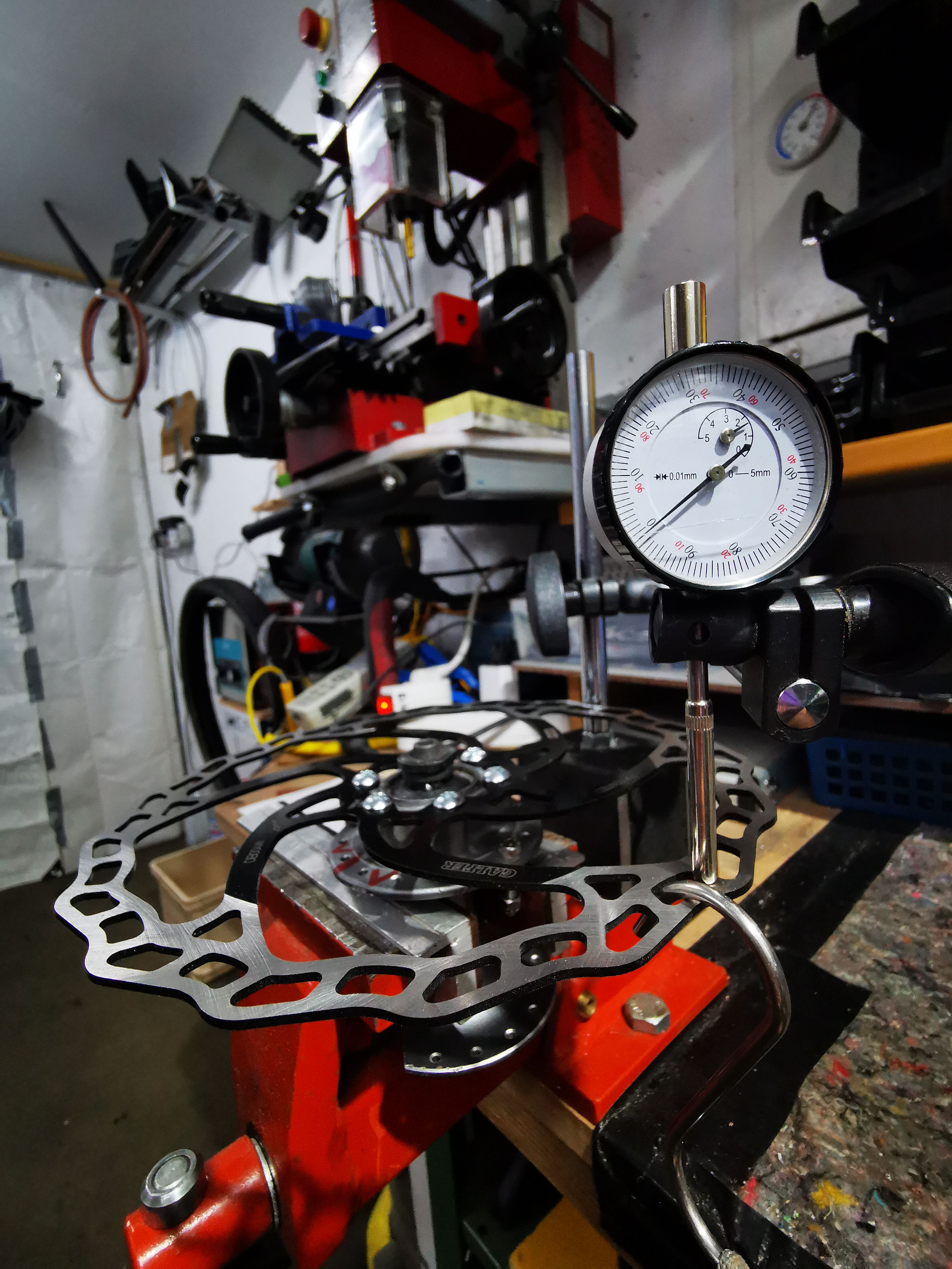

das Problem ist eher die Stabilität der Wave
die Wave ist von der Verbiegungsstabilität die schwächste Scheibe die ich bis jetzt gemessen habe, und wenn die jetzt auch in Maximalgrösse verwendet wird, dann kann es zu Problemen kommen da sie lt. meinen Testmessungen aggressiv ist und extrem schnell aufheizt (hat extrem wenig Masse) , man muß halt damit rechnen dass sie sich verzieht oder schengelt und längere steile Abfahrten in den Alpen mag sie gar nicht
ich hab jetzt nur eine mit 1,8mm da, aber im Vergleich zur 1,8mm dicken Centerline ist da ein gravierender Unterschied, die Shark dagegen sieht ordentlich steif aus (viele Stege und auch nicht zu lang)
Messung bei seitlicher Druckbelastung
Centerline 1,8mm Verbiegung ~0,51mm
Wave 1,8mm Verbiegung ~1,01mm !!!
da nimmst besser die TS HD oder TRP R1 (oder ev. die Shark, die Scheibe kenne ich aber nicht)
Lg Tirolbiker63
wenig und lange Stege, wenig Masse am Reibring, sehr leicht seitlich biegbar

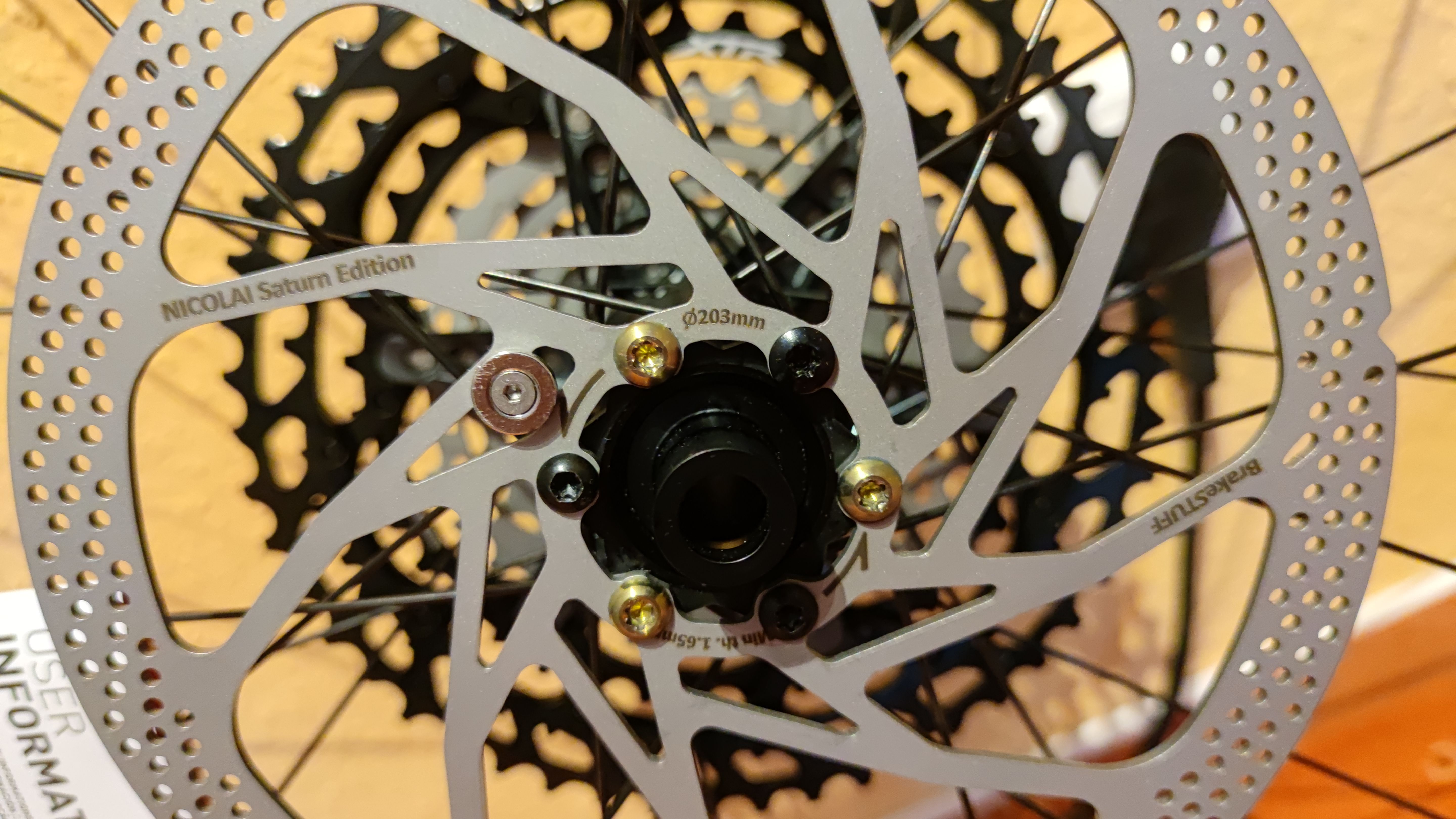

Ich würde gerne eine Brakestuff XT Design testen. Die Schein grössere Löcher zu haben und ist wohl dadurch ein wenig bissiger als die Punch... richtig?
Ich mag ja das digitale Bremsgefühl meiner Saint und ich mag es, wenn die Bremsen ordentlich zupacken. Beim Downhillen mache ich so 400 - 800 hm am Stück, dann kann die Bremse abkühlen, bzw. im Lift erst recht komplett abkühlen. Ob die Scheibe nun 30-40% länger hält (Abnutz) oder die Beläge ein wenig länger halten, ist für ich zweitrangig. Ich möchte einfach eine gute Bremspower und ein wenig mehr Ausdauer als meine RT76. Gerade im steilen und technischen merkt man schon, dass sie nach einer gewissen Zeit an ihre Grenzen stösst.
Ich hatte auch mit Torsten schon kontakt und er macht das XT Design auch in 220 mm, es ist nur noch nicht Online. Nur "stört" mich halt der Aufwand mit in die Schweiz liefern. MWST und, je nach Lieferer, Zoll... das macht das ganze oft teurer und zur Lotterie.
Bei Trickstuff gibt es nur die Downhill Disc als 223 mm. Die HD gibt es nur bis 203 mm... die beiden sehen doch ein wenig unterschiedlich aus.
schwer zu sagen, da macht der Belag meiner Meinung nach mehr aus (z.B. Galfer schwarz oder TS Power Belag)
zwischen sehr klein und klein kippt nicht viel Belag hinein ;)
der Ton wird etwas aggressiver
als richtig aggressiv hab ich nur die Scheiben mit richtig grosse Aussparungen/bzw. grosse breite Schlitze empfunden z.B. MDR-P, MDR-C, Galfer Wave (viel mit Wellen)
das ist aber für meine sehr langen Alpenabfahrten nicht so angenehm
(Vibrationen, lauter, schlechter kontrollierbar tlw. mit Ratterneigungen)
gleichässig verteilte runde Löcher erzeugen eine gleichmässigere Wirkung wo die Bremskraft mehr über die Reibfläche zustande kommt und weniger über Scherwirkung von Kanten der Löcher
die XT Design hat aber fast gleich grosse Löcher wie die TRP R1 (BS XT Design 3,4mm TRP R1 3,5mm) dafür aber sehr viele davon (225 gegenüber 96 bei der TRP) , das müßte eigentlich mit einem guten Belag genug Power produzieren (vor allem wenn sie auch noch sehr gross ist)

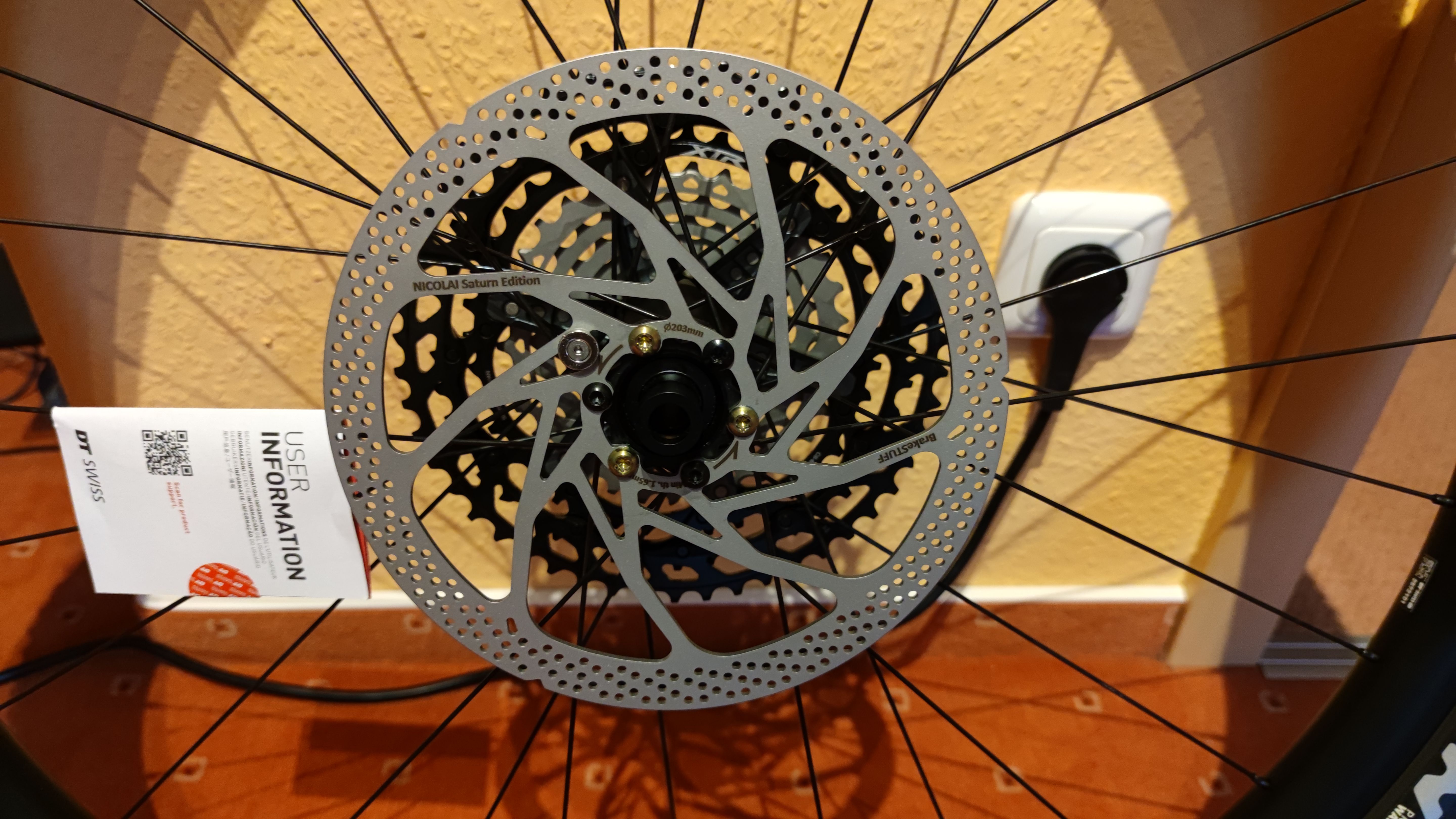

Auf meinem Bike Canyon Spectral:eek:nCF8 sind Shimano RT64 CL Scheiben in der Größe 203 mm verbaut. Die Bremse ist eine Shimano BR 7120 mit N03A organischen Bremsbelägen.
Das Systemgewicht beträgt, je nach Ausrüstung, zwischen 110 und 115 Kg, Fahrprofil eher sportlich.
Kurz nach dem Einbremsen war mir klar, die Vorderradbremse könnte etwas kräftiger sein, die günstigste Alternative war auf eine 220 mm Scheibe aufzurüsten.
Kurzerhand habe ich mir eine RT64 CL 220 mm Scheibe besorgt.
Das ganze habe ich dann auf einem kleinen Gefälle von ca. 7 % und 20 Tiefenmeter und einer Strecke von 400 m durchgeführt, insgesamt 3-mal.
Das Ergebnis sieht dann wie folgt aus, ich will gar nicht wissen, wie die aussieht wenns mal in die Alpen geht :troll:
Jetzt tendiere ich zu den BS XT Scheiben in 203 mm. Nur bin ich mir noch nicht schlüssig ob 2,15 oder 2,3 mm Scheibenstärke?
Bremsbeläge werde ich erst einmal die N03A weiterverwenden, später gibt es dann Galfer Schwarz.
Unterschied 203 zu 220 mm
