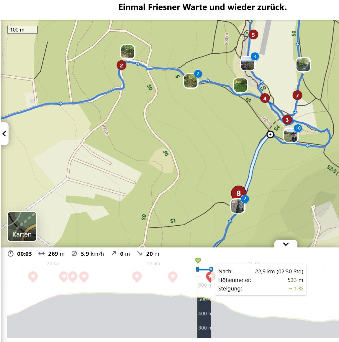

Am Sonntag beim Downhill habe ich das aber auch easy im Gelände geschafft. Habe gerade nochmal nach gesehen bei Komoot.
Vom Beginn Downhill, mit kalter Bremse, bis zu den Koordinaten mit dem Bild von der Bremsscheibe waren es 250 m Distanz. Tm Angabe stimmt nicht wirklich mit 20 Tm ich würde sagen es waren eher 50-60 Tm.

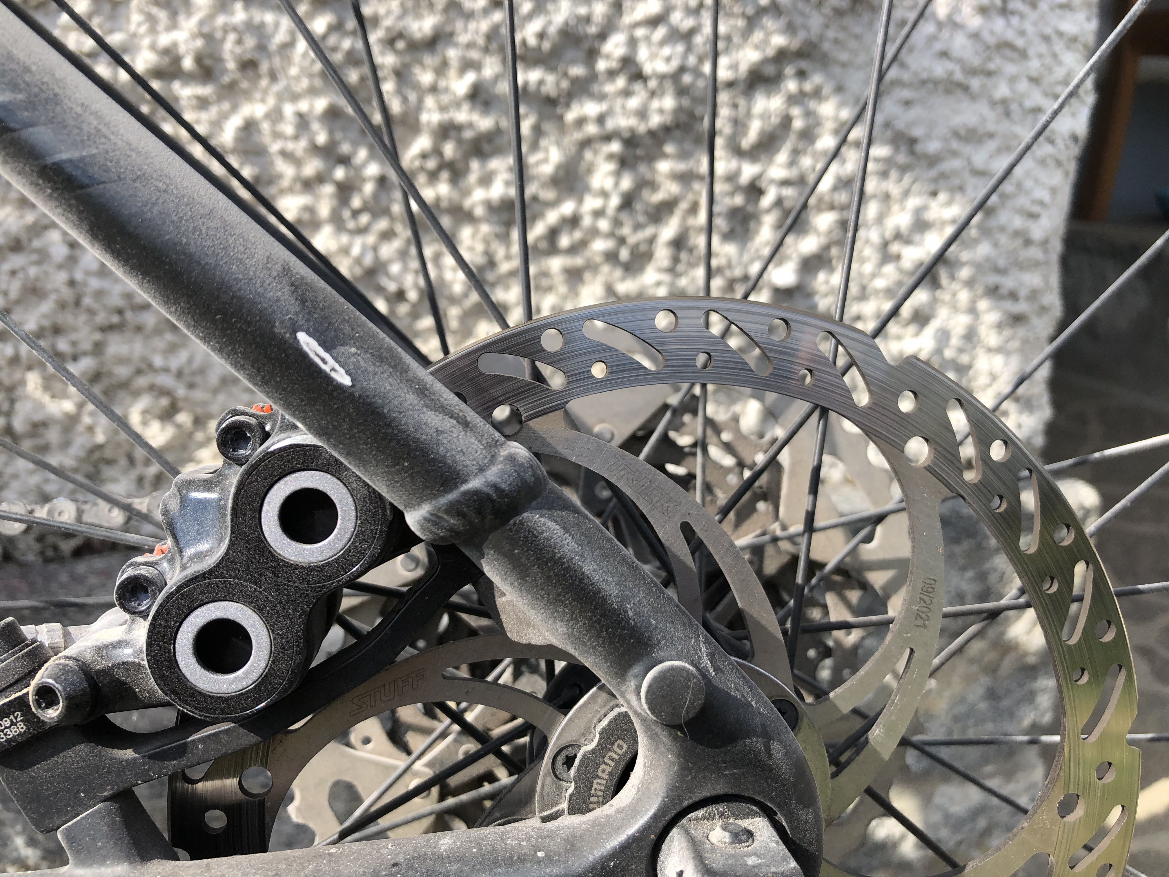

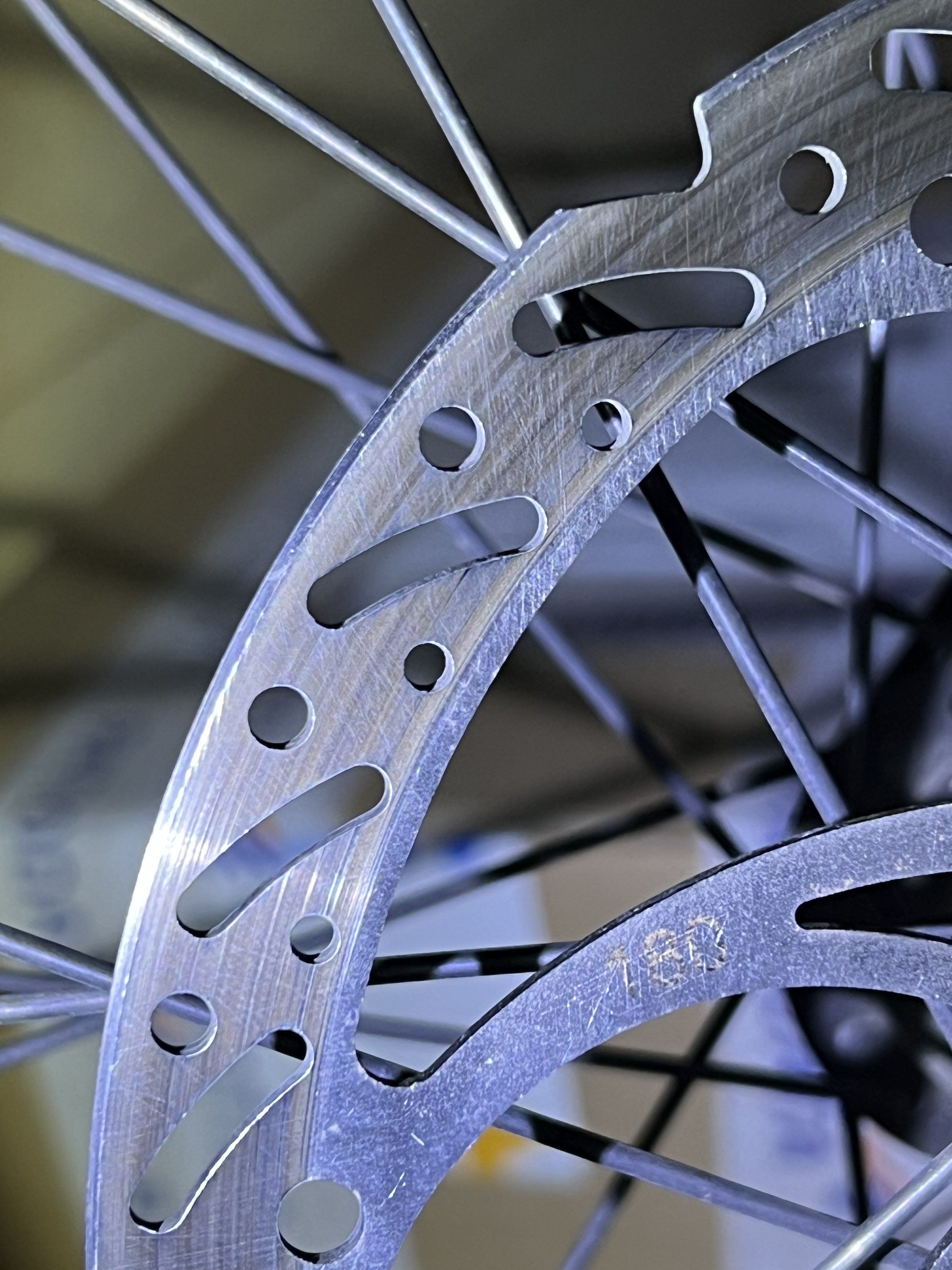

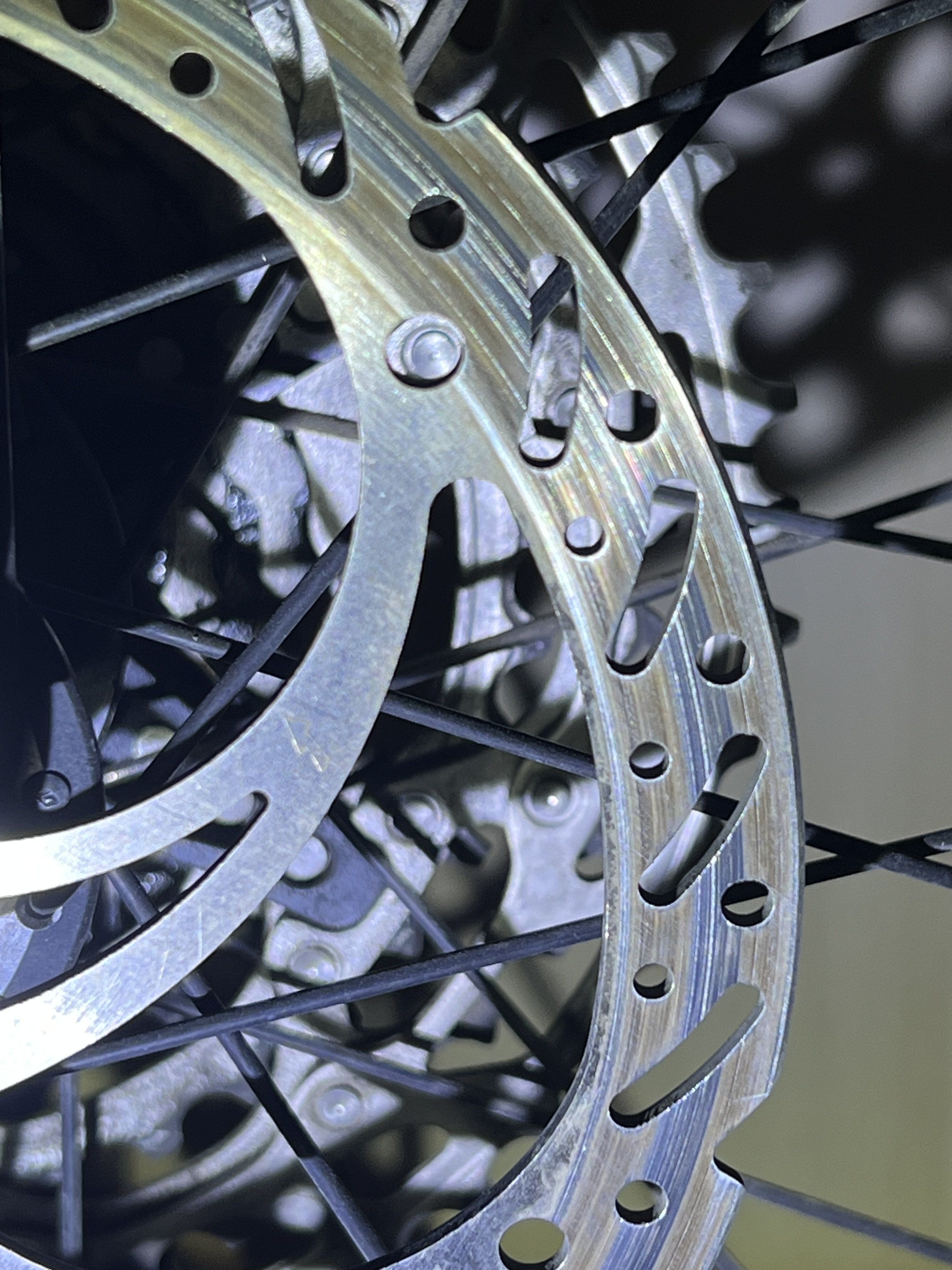

Moin, ich habe hier mal ein Foto von den Bremsscheiben meiner Frau, könnte es sein das diese Überhitzt waren oder warum sehen die so aus.
Shimano XT 4 Kolben Bremse mit Trickstuff HD 180 hinten und Trickstuff standard Belege. Vorne auch 180er Scheibe.
Hintere Scheibe
Vordere Scheibe
Hintere Scheibe
Vordere Scheibe
Hinten siehts mir aus, als wäre da mal mit restlos abgefahrenen Belägen gefahren worden. Die Scheibe ist definitiv hin. Vorne sieht es für mich prima aus. Ohne Gewähr.
Ja, hinten sieht das echt nach Metall auf Metall aus, wegen den Metallisch glänzenden riefen.
Eventuell verglaste Beläge?
Sonst schwer zu sagen, ohne die Beläge gesehen zu haben und zu wissen wie sich die Bremse sonst verhält. Geräusche, oder sonstige Auffälligkeiten.
