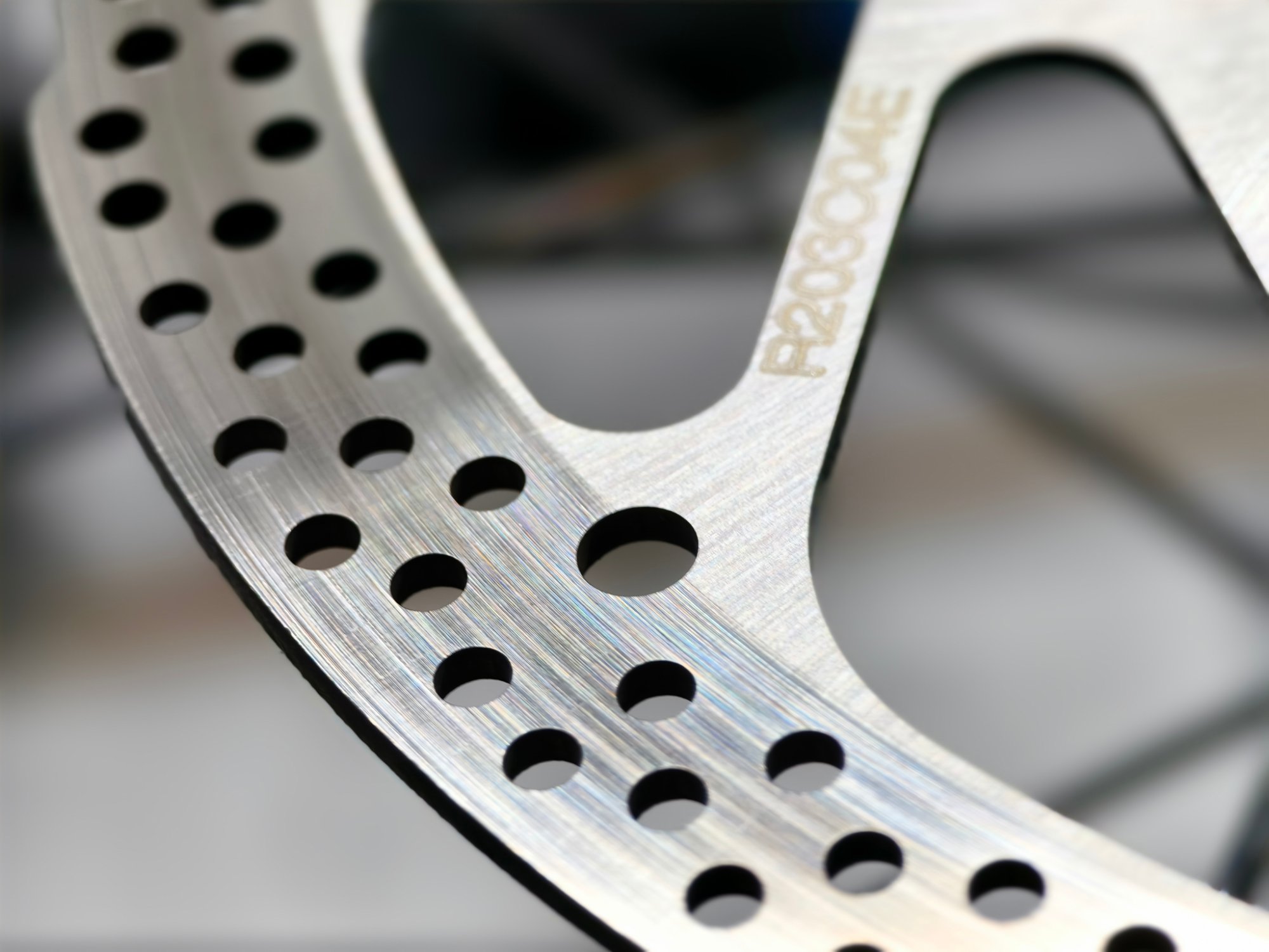

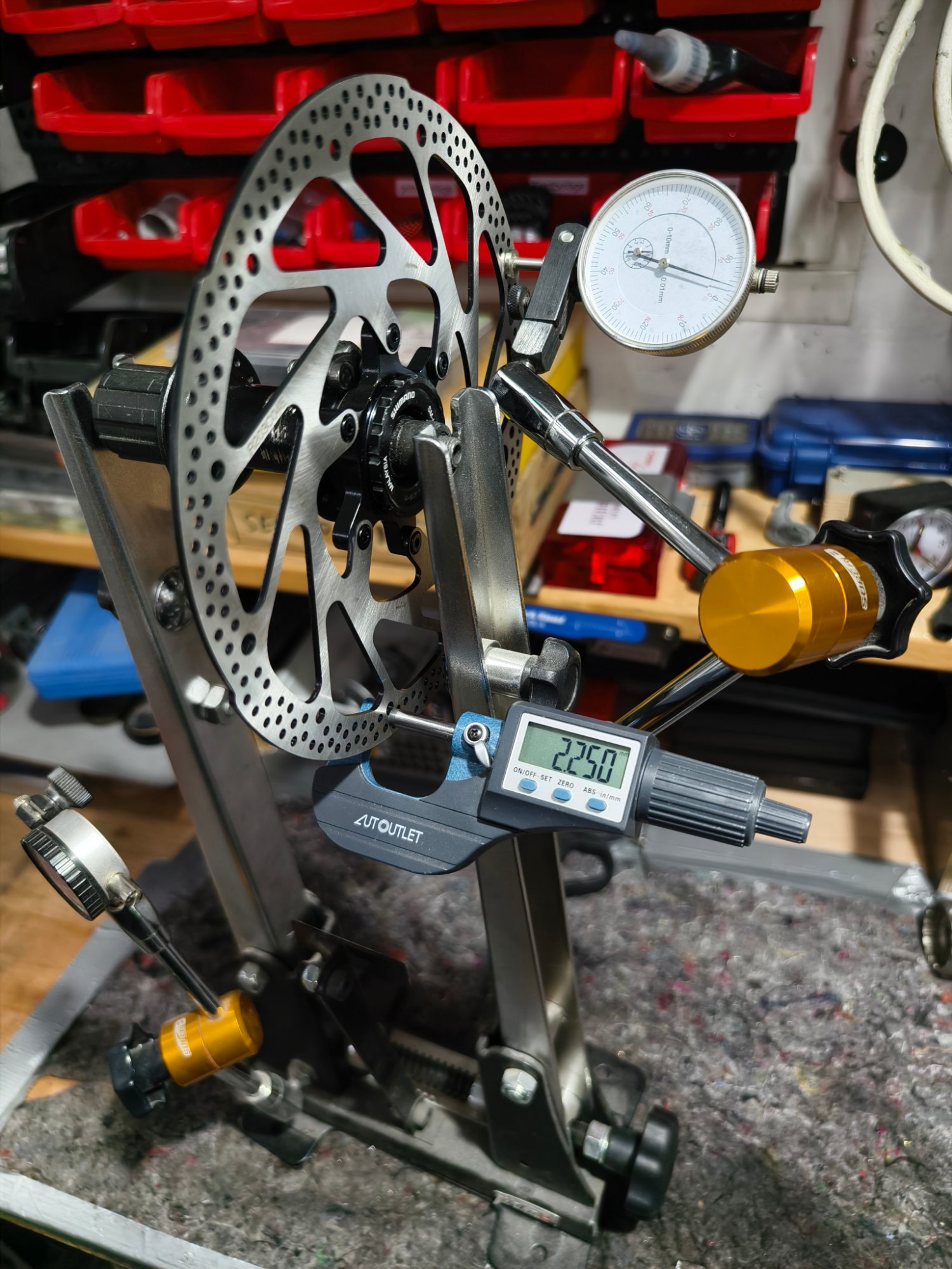

hab mir heute auch die zweite TRP RS04E Scheibe genauer angeschaut
die Werte waren ähnlich gut
0,05mm Rundlaufabweichung (Seitenausschlag)
0,009mm Dickenabweichung
die Massabweichung der Dicke war etwas höher
Dicke ca. 2,25mm (Angabe wäre 2,3mm), könnte dafür aber bei knapperen Bremssattelöffnungen etwas einfacher sein
dafür steht auf der Webseite eine min. Abnutzung bis 1,8mm (bei früheren TRP war noch 1,9mm)
das ist ja schon mal doppelt so viel wie bei einer Shimano
Lg Tirolbiker 63

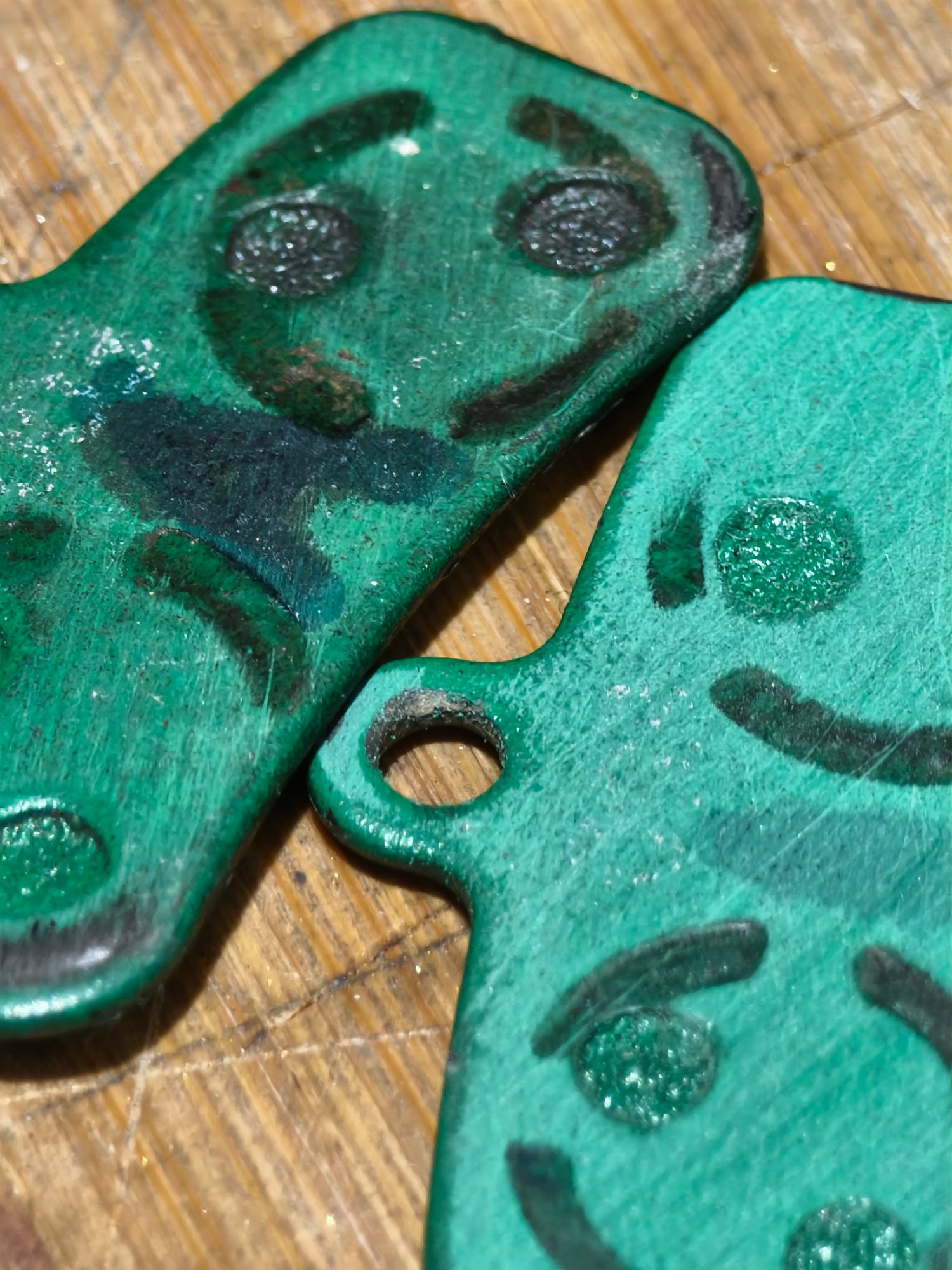

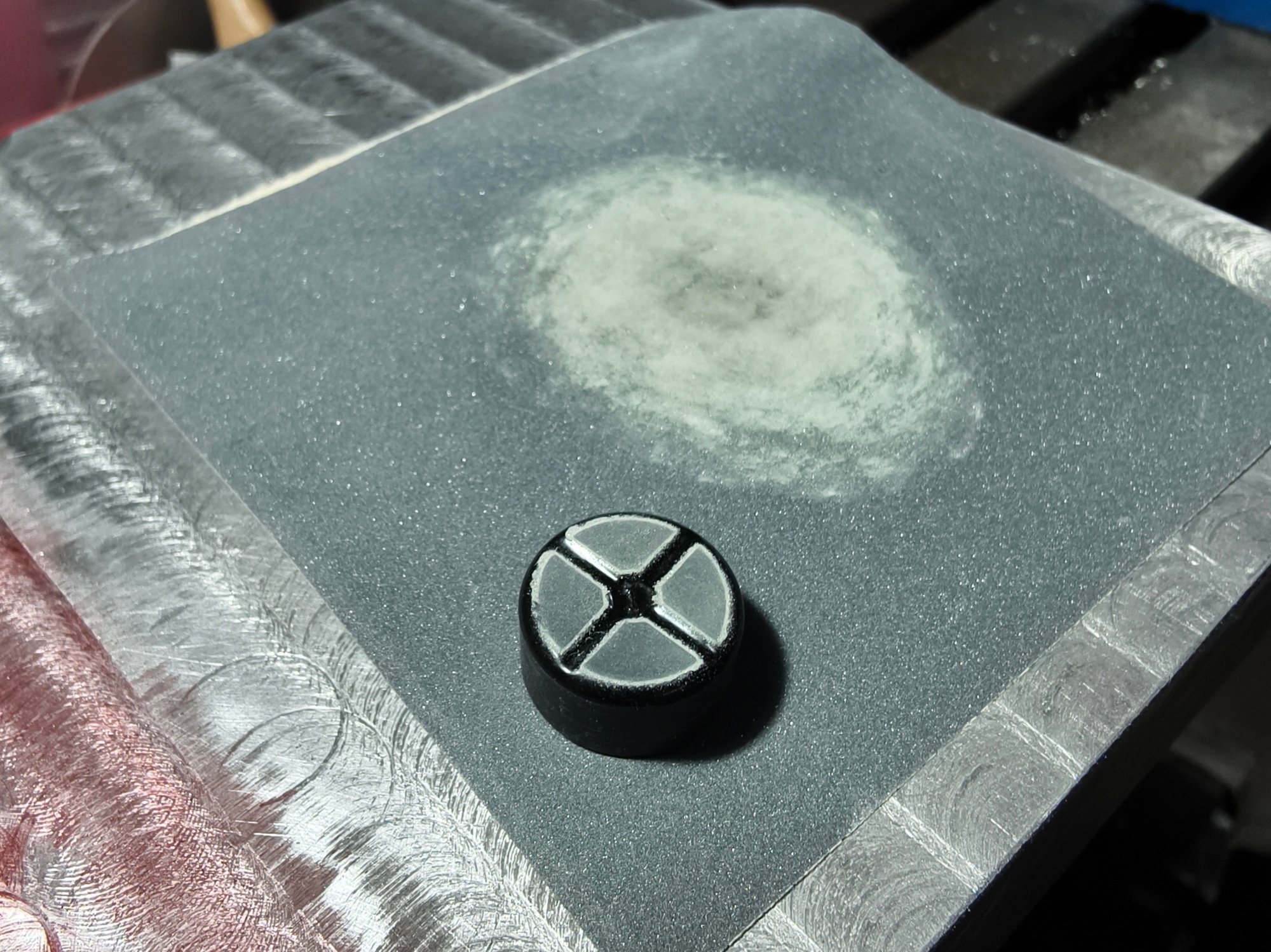

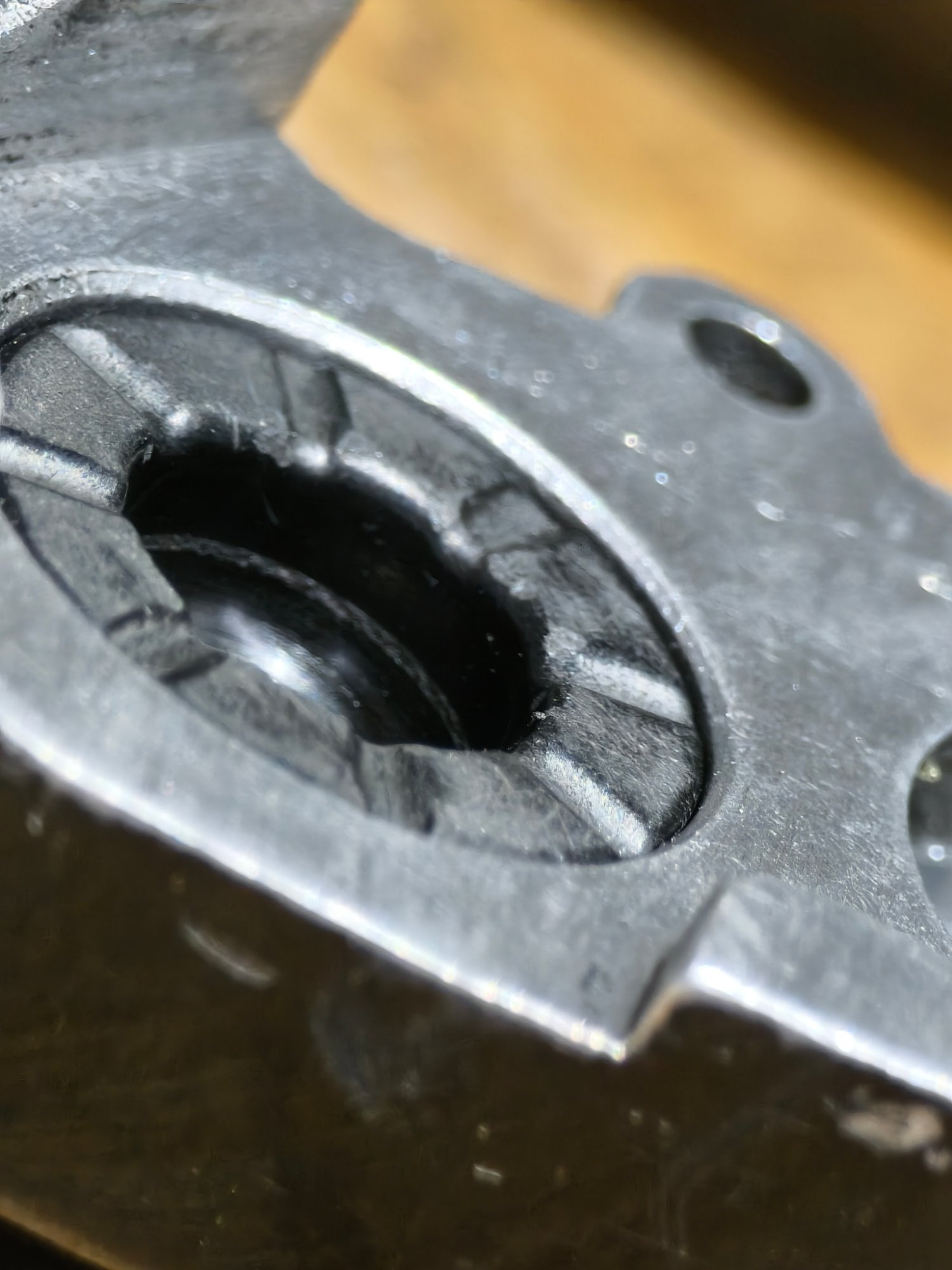

ein Teil der Massnahmen ist nur für versierte Schrauber !
die Kolben müßen leichtgängig sein (gut mobilisieren) damit sie so weit wie möglich zurück gehen
die Flüssigkeit muß angepasst werden sonst gehen die Kolben auch nicht komplett zurück
am einfachsten ist es bei lackierte Beläge wenn man die Trägerplatte auf der Rückseite etwas abzieht
das hat auch den Vorteil dass bei etwas gebogene Trägerplatten (kommt häufig vor) die Kolben besser plan auf liegen, wenn man zu viel abzieht kommt das Metall hervor (hier kann es dann Rostflecken geben)
2x 0,1mm ist da locker drinnen, vor allem beim Sinter Green (der hat eine dicke Lackschicht)
ein häufiger Grund warum es mal geht und bei anderen wieder nicht sind Materialdifferenzen bei den Resinkolben, rückseitig sind die irgendwie bauchig aber nicht exakt bearbeitet wie an der Kolbenlauffläche oder auf der Vorderseite, jetzt stehen diese beim zurück drücken vorzeitig innen an wenn sie etwas bauchiger (dicker) sind
weiteres trägt auch die Lackschicht innen im Gehäuse etwas auf
das lässt sich alles korrigieren, aber dazu muß man sich zutrauen den Bremssattel zu zerlegen
hab dazu einige Bilder an Ausschlachteilen gemacht (von einer Guide RE)
Lg Tirolbiker 63

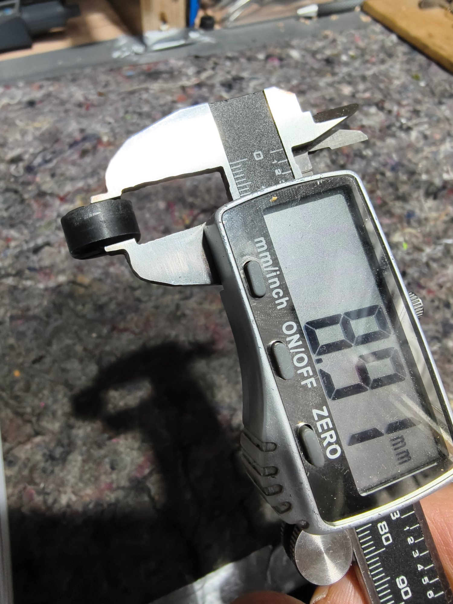

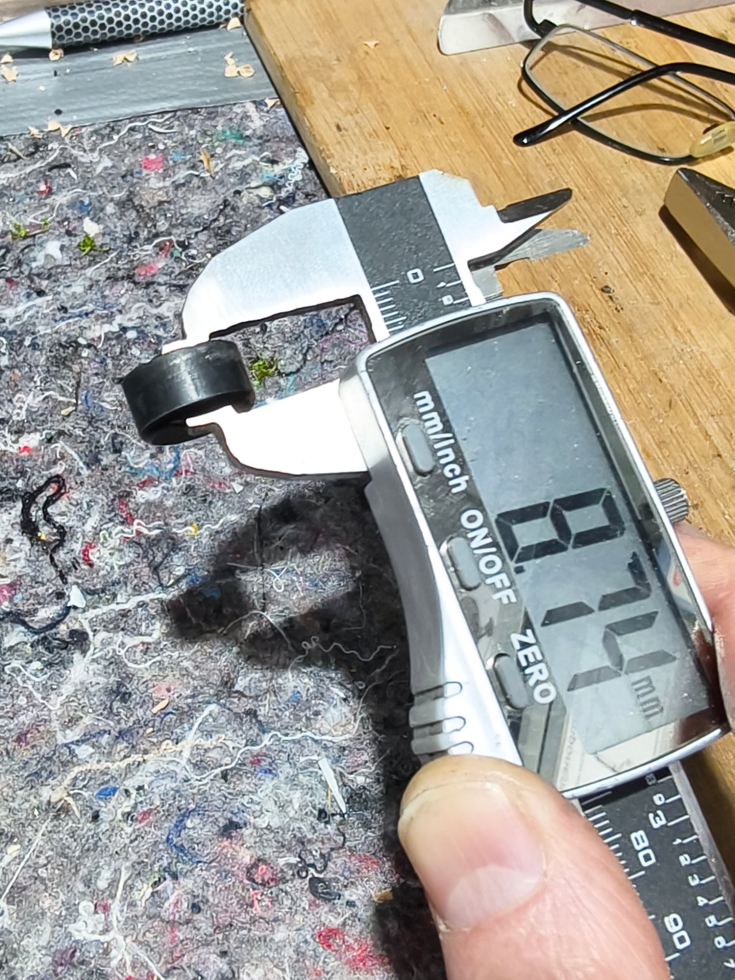

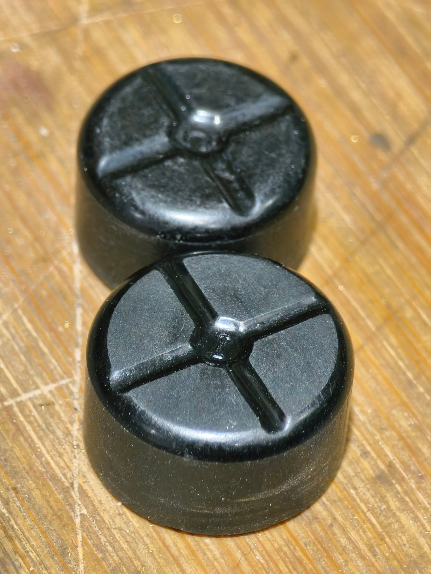

Kolben mit 8,91mm

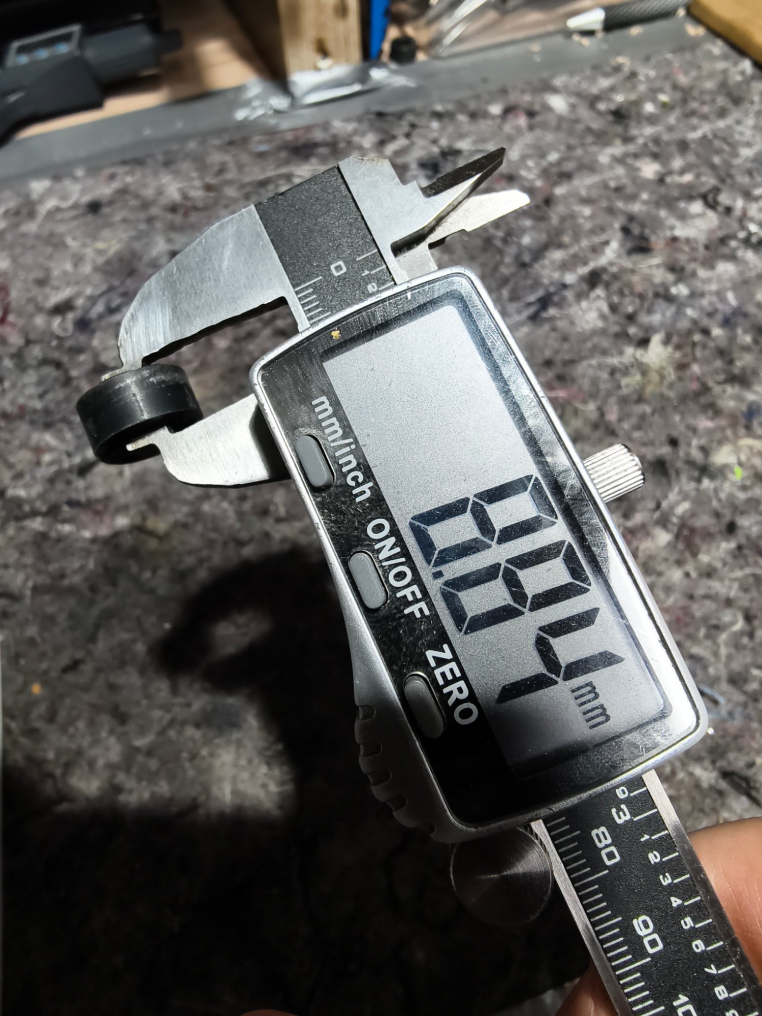

Kolben mit 8,84mm
Kolben rückseitig etwas plan abgezogen (1000er Schleifpapier)
Kolben nach abziehen auch rückseitig plan und etwas dünner
abgezogener Kolben und Originalkolben

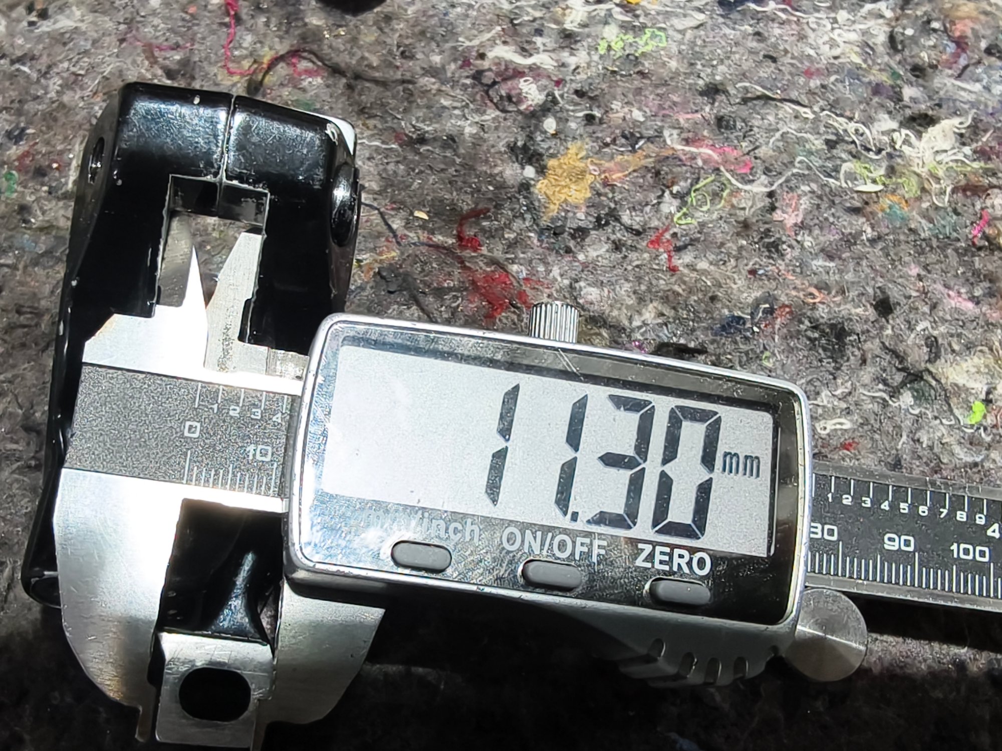

Gehäuse (innen Lack entfernt) mit abgezogenen Kolben, der Kolben geht weit genug zurück
Gehäuse ohne Lack innen (Mass um 11,3mm möglich) das reicht locker für dicke Scheiben
rückseitig leicht plan angeschliffener Belag (ist ca. 0,1mm dünner)
