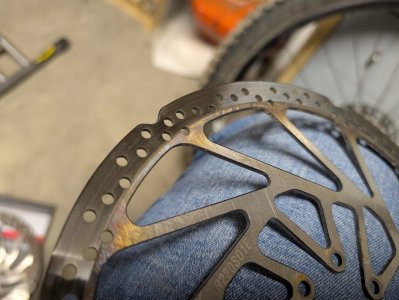

Die Distanz zwischen Sattel und Scheibe war früher bei uns sehr! knapp und ich hatte die Vermutung, dass ab einer bestimmten Temperatur die Scheibe am Sattel "oben" angeschlagen ist.
Ja, das ist so. Extrem hatte ich das bei der Galfer Wave.
Obwohl sie kalt genug Platz hatte mußte eine 1/10 Scheibe dazwischen,
da sie unterwegs anfing am Sattel oben anzuschlagen.
Durch das Wellenprofil war das schön zu hören.

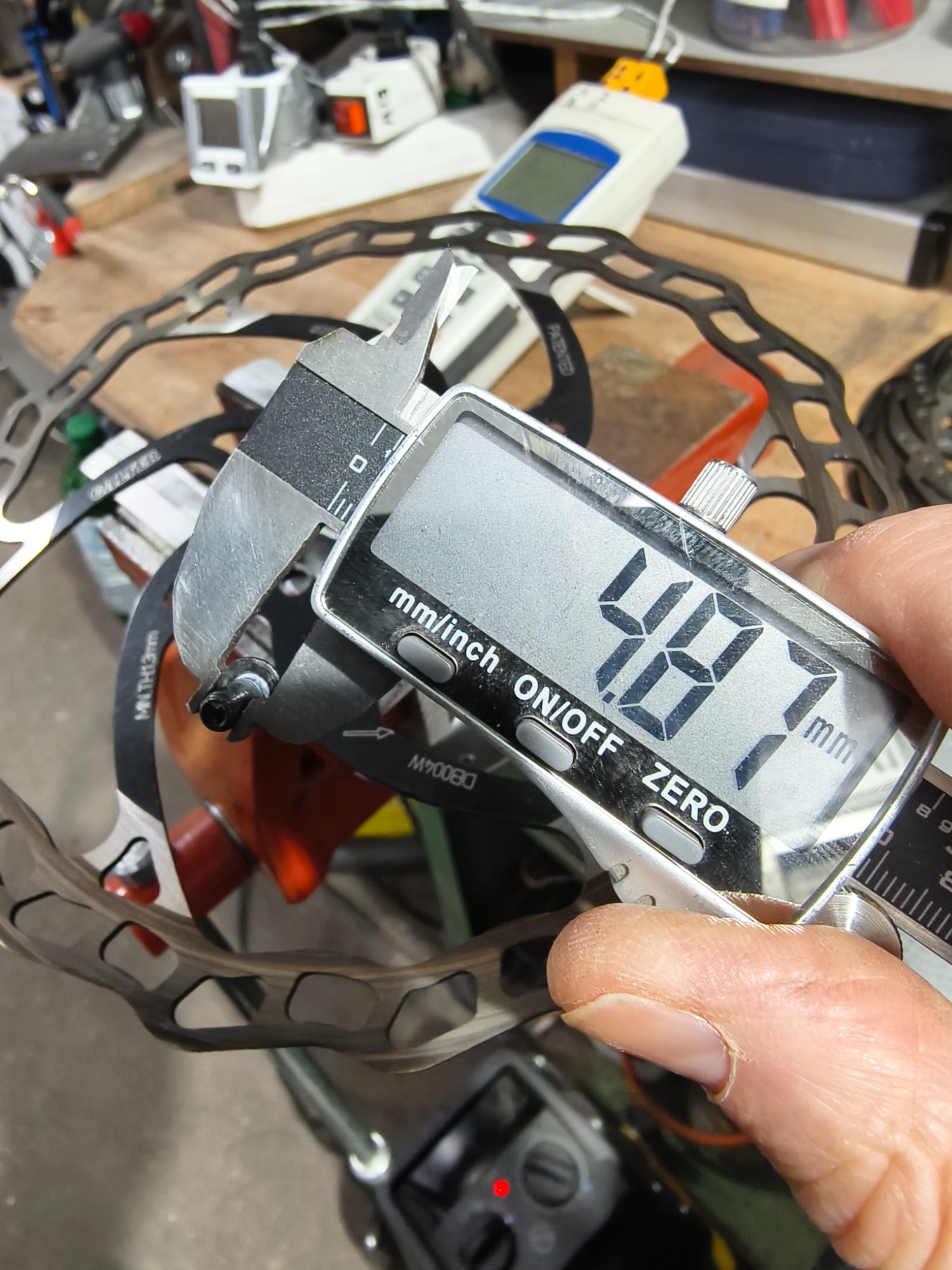

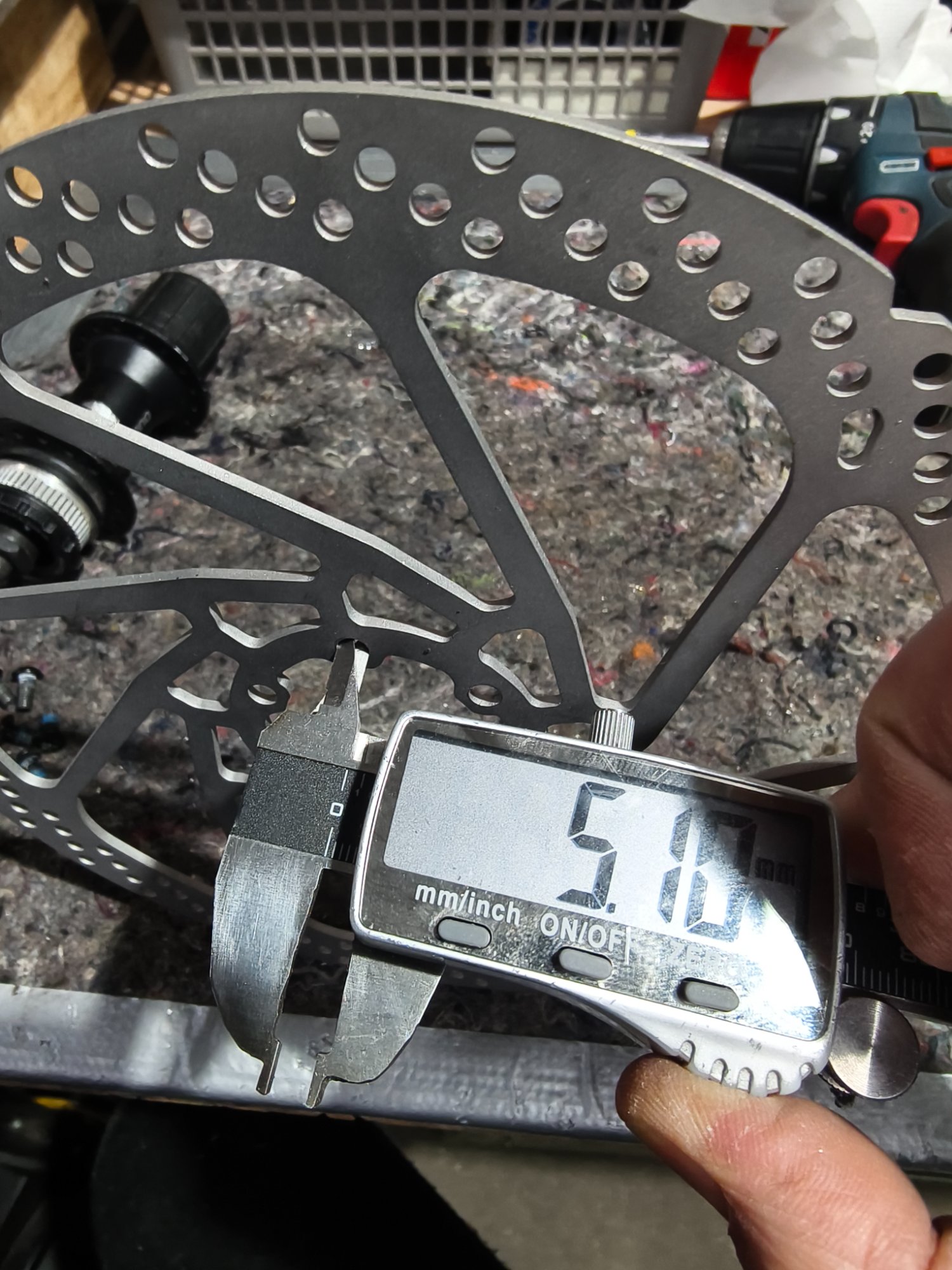

die Wave hat wie die meisten Scheiben relativ grosse Befestigungslöcher (so um 5,5mm) die Schrauben sind um 4,85-4,95mm, da ist dann zusätzlich zur Wärmeausdehnung viel Spielraum für einen Höhenausschlag möglich (sieht man beim Wellen Design dann auch schlecht) es würde dann aber nur auf einer Häfte der Scheibe streifen (nicht rundherum)

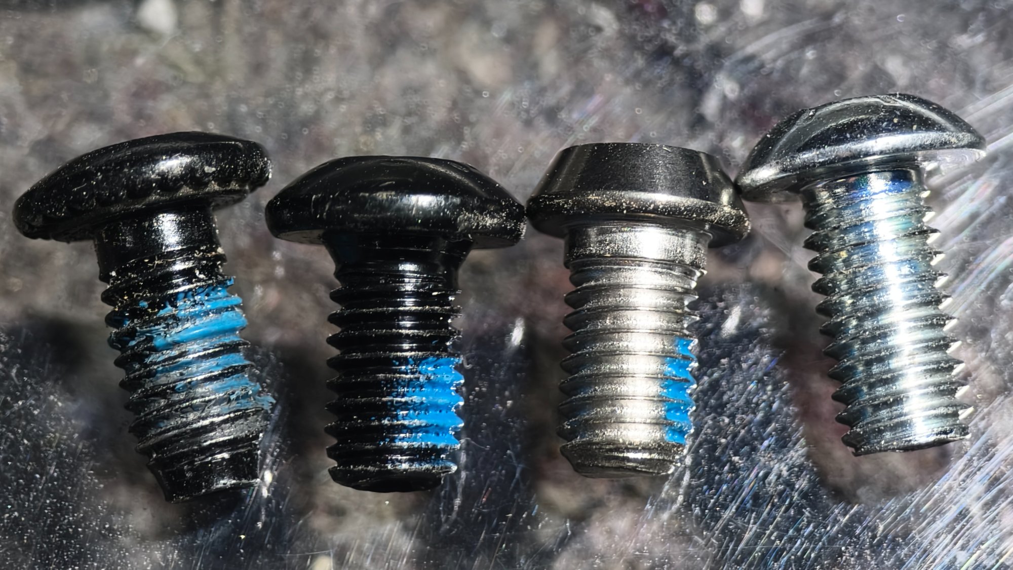

manche Schrauben haben einen Zentrierkonus oder eine Verdickung am Ende (ist dann besser zum Zentrieren)
lt. Onlineberechnung kommt dann bei einer grossen Scheibe (223mm) bei 300K Differenz ca. 1,2mm Ausdehnung dazu, das sind dann halbseitig bis zu 0,6mm

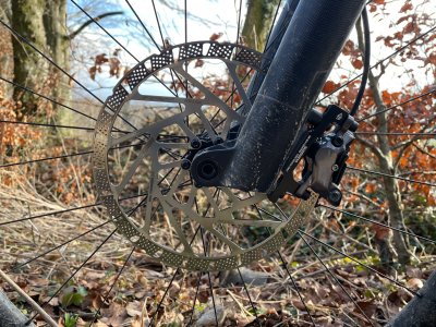

Die Galfer Wave 223 ist am Wild durch die TRP S05E 220 ersetzt worden. Bei Trails nur längeren geraden Abschnitten hat die Bremsleistung merklich abgenommen. Bremsbelag ist vorher wie jetzt N04C. Wie sich die Kombination bei längeren geraden Abschnitten schlägt, wird sich noch zeigen. Ich kann jetzt schon sagen, dass bei dieser Kombination wenig passiert, wenn Belag und Scheibe nicht warm sind. Eigentlich hätte ein Sinter Green zum Einsatz kommen sollen, aber ich habe damals für M8100 statt M8120 bestellt...

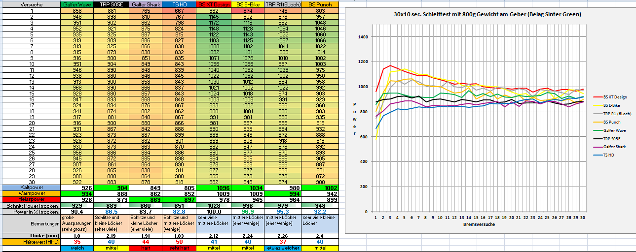

bei meinen Tests hatte die TRP S05E etwas weniger Power als die Wave, die Wave ist schneller warm und wenn man nicht zu hoch hinauf kommt ist die Wave auch gut
der Vorteil der besser kühlenden Scheiben liegt mehr in Strecken mit anhaltend hoher Belastung
(z.B. bei meinen langen Abfahrten)
wenn die Scheibe in Streckenabschnitte wieder zu stark abkühlt wäre der Sinter Green besser da er auch gute Kaltbremspower hat, am stärksten überhaupt war bei meinen Messungen die BS XT und die BS E Bike

Gestern habe ich noch vergessen zu erwähnen, dass meine TRP S05E auch nicht plan war. Hate einige Zeit in Anspruch genommen, dass zu richten.
ja, ist leider etwas Lotterie
die TRP RC04E waren relativ genau
Lg Tirolbiker63

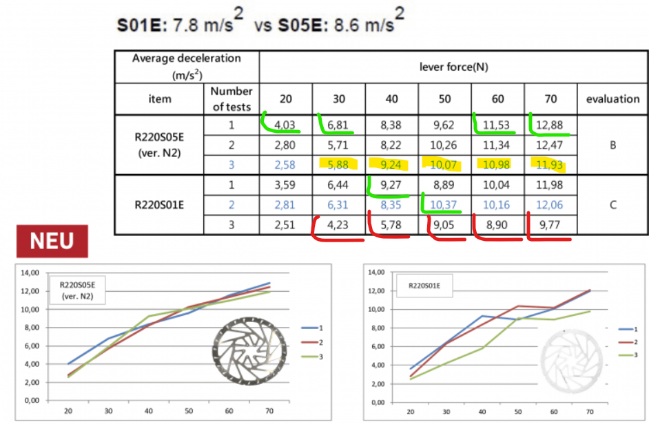

bei der TRP S05E wurde ja bei internen Tests eine Steigerung der Bremskraft um 10% zur S01E gemessen
die Steigerung ist allerdings nicht in allen Druckbereichen gleich ausgeprägt, tlw. sogar ~ gleich, es geht mehr über die Konstanz von mehreren Bremsungen, hier ist auffällig dass viel freie Flächen starke Einbrüche nach mehreren Bremsungen anzeigen, die S05 dagegen fällt da wenig ab und hat eine konstantere Leistung über mehrere Druckbereiche und bei mehreren Bremswiederholungen (eben wegen der besseren Kühlung)
allerdings ist eine herstellerinterne Steigerung immer noch kein Vergleich zur Power anderer Scheiben
Lg Tirolbiker 63

@Tirolbiker63
Hast du eine Quelle für die Schrauben mit dem Kragen oben die die Scheiben besser fixieren? Auf deinem Bild die 4. von links meine ich?

nein, hab da keine Quelle da ich diese nicht separat gekauft habe, da ich viele verschiedene Scheiben getestet habe, sind in meinem Schraubenlager auch viele verschiedene Schrauben vorhanden, tlw. weiss ich jetzt gar nicht mehr zu welcher Scheibe diese gehört hatten
ich nehme eigentlich am liebsten die silbernen Schrauben von Brakestuff, die haben einen grossen Kopf und eine gute Anpressauflage, und die Optik gefällt mit da auch besser als schwarze Schrauben
und die BS Scheiben haben ohnehin ein kleineres Loch da würde nicht jede Schraube hinein passen
drehen beim fest ziehen hilft ja auch damit man keinen Höhenschlag drinnen hat
