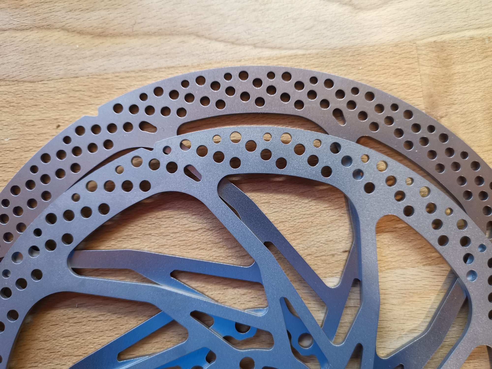

BS XT 220 (Löcher 3,4mm) vs. 203mm (Löcher = 3,9mm).
Die Unterschiede im Design haben laut Hr. Guba ihre Ursache im Durchmesser der Scheiben und nicht in der Reibringbreite (16,5 vs. 16,0mm).
ok, dann hat die BS E-Bike jetzt das gleiche Reibringdesign wie die XT und diese gibt es auch mit 2,3 und 2,4mm
aber halt mit dem alten Stegdesign

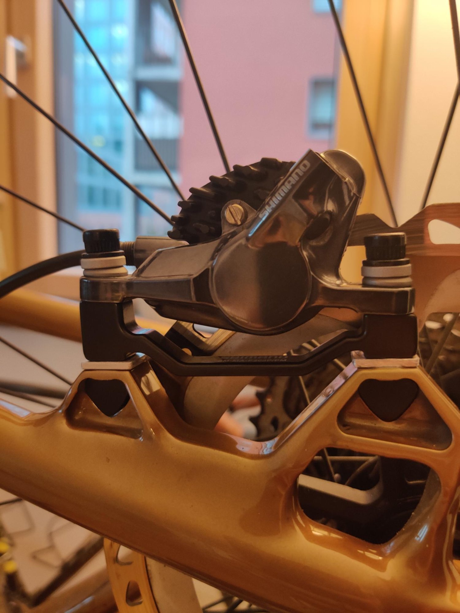

Adapter ist da und probeweise angebaut:
Sieht zwar durch die ganzen Unterlegscheiben nicht so schick aus, aber ich denke es passt!

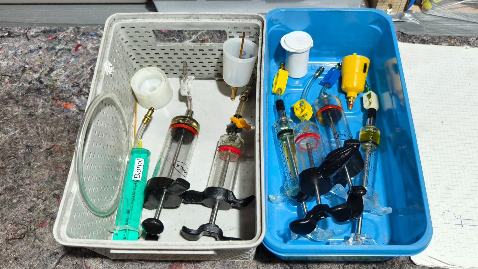

Ich habe außerdem noch kein Werkzeugset für die Befüllung/Entlüftung der Bremsleitung. Habt ihr da eine Empfehlung für mich?
ich würde kein Billigset mit den milchigen Weichplastikspritzen nehmen
gut wäre ein ordentlicher Griff und ein hartes Polycarbonatgehäuse, ein Trichter und ein Schlauch dazu
mehr braucht es bei der MT520 eigentlich nicht (und etwas Werkzeug 7mm Gabelschlüssel für den Nippel usw.)
so etwas würde reichen
Link
nach oben geht es natürlich auch (bis 200€ hinauf)
ich verwende ein Jagwire Elite Set bei Shimano (gibt es für Mineralöl und Dot) kostet halt auch um 80€, ist mit praktischen Absperrhebeln statt der Klemmen und viele Adapter dazu
tlw. hab ich bei Mineralöl auch hochwertige Haushaltspritzen umfunktioniert (Rösle Marinierspritze) die sind aus hochwertigem Polypropylen, da muß man halt den passenden Schlauch dran basteln
Lg Tirolbiker 63
meine Spritzen für Mineralöl (derzeit verwende ich Bionol) für Dot hab ich ein eigenes Set
die billigen Aphotekenspritzen sind zum vorfüllen der Komponenten
Ja cool, das gleiche Set habe ich schon im Einkaufswagen. Die Anschaffungskosten stemme ich gerne, wenn ich mir damit Nerven und Zeit sparen kann. Danke trotzdem für den preiswerteren Tipp!
mußt halt aufpassen dass die Mineralölvariante bestellst, einen Shimanotrichter würde ich mir noch dazu besorgen
(mit der Spritze geht das am Geber weniger gut als mit Trichter und den Stöpsel)
Lg Tirolbiker 63
Lg Tirolbiker 63

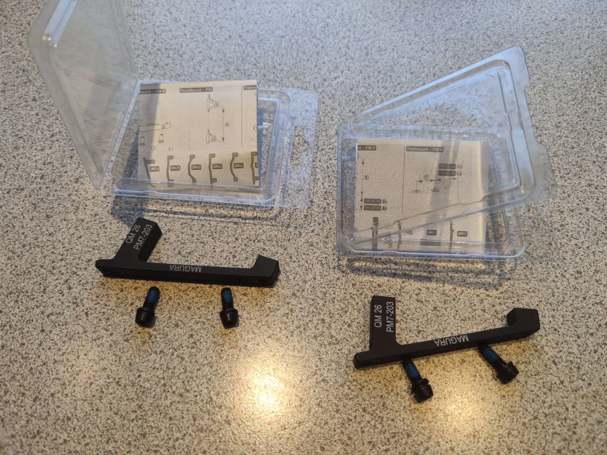

Ja, werde ich gerne in den nächsten Tagen mal erneut überprüfen (Magura vs Hope)
Muss mich revidieren: Es gibt nur einen QM45 „WSS“, der hinten 180-220 bei PM7 überbrücken könnte. Den hatte ich da, bekam den MT7-Sattel aber nicht ordentlich montiert. Der „normale“ QM45 ist für 180-220 nur für vorne vorgesehen. Hinten passt er überhaupt nicht.
Das ist der Grund, warum ich damals beim Hope-Adapter gelandet war.
Sorry, war mir nicht sofort wieder eingefallen.
@Tirolbiker63 Welche Spritze empfiehlst Du für Magura? Das erforderliche Mini-Loch kann man ja leicht nachbohren.
ich hab für Magura auch alle Adapter und einen Trichter, ich verwende da auch eher bessere Spritzen und auch für die Jagwire Elite hab ich einen passenden Adapter
etwas aufpassen muß man bei Magura beim Gewinde
die Füllanschlüsse am Bremssattel haben M6 Normalgewinde (Steigung 1mm)
der Anschluss am Geber hat M6 Feingewinde (Steigung 0,75mm)
Lg Tirolbiker 63

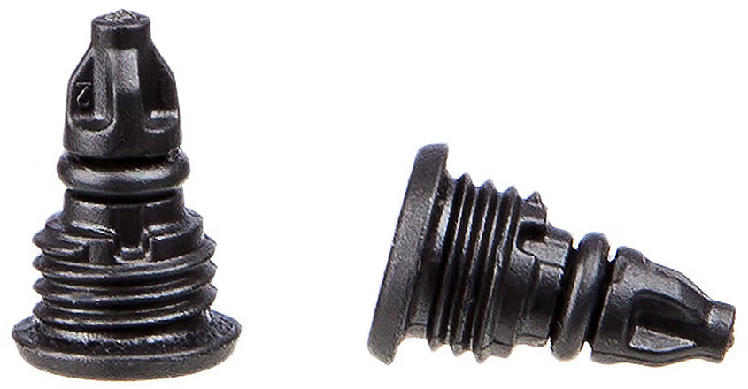

Nur damit keine Verwechslungsgefahr besteht: In was genau für einem Gewinde sitzt diese berühmte EBT*-Schraube (Entlüftungsschraube) am Magura-Geber? Magura selbst schraubt dort ja nie etwas ein, sondern steckt nur hinein (eine simple Spritze) und sagt, der Konus der Öffnung dichte perfekt ab. Aus eigener Erfahrung: naja, vlt in ca. 50% aller Fälle.
Auch hätte ich viel lieber à la Shimano einen einschraubbaren Trichter. Ist Dein oben angebildeter Trichter Magura-tauglich? So was bräuchte ich... Dieses Spritzen-Gefummel geht einem auf den S..ck.
* EBT-Schraube:
* EBT-Schraube:
hatte ich ja geschrieben, am Geber ist ein M6 Feingewinde
da gibt es genügend passendes Zeug, bei mir ist das etwas zusammen gestöpselt (hab mehrere Sets)
Lg Tirolbiker 63
z.B. so etwas, der rechte Adapter mit Feingewinde passt beim Geber
