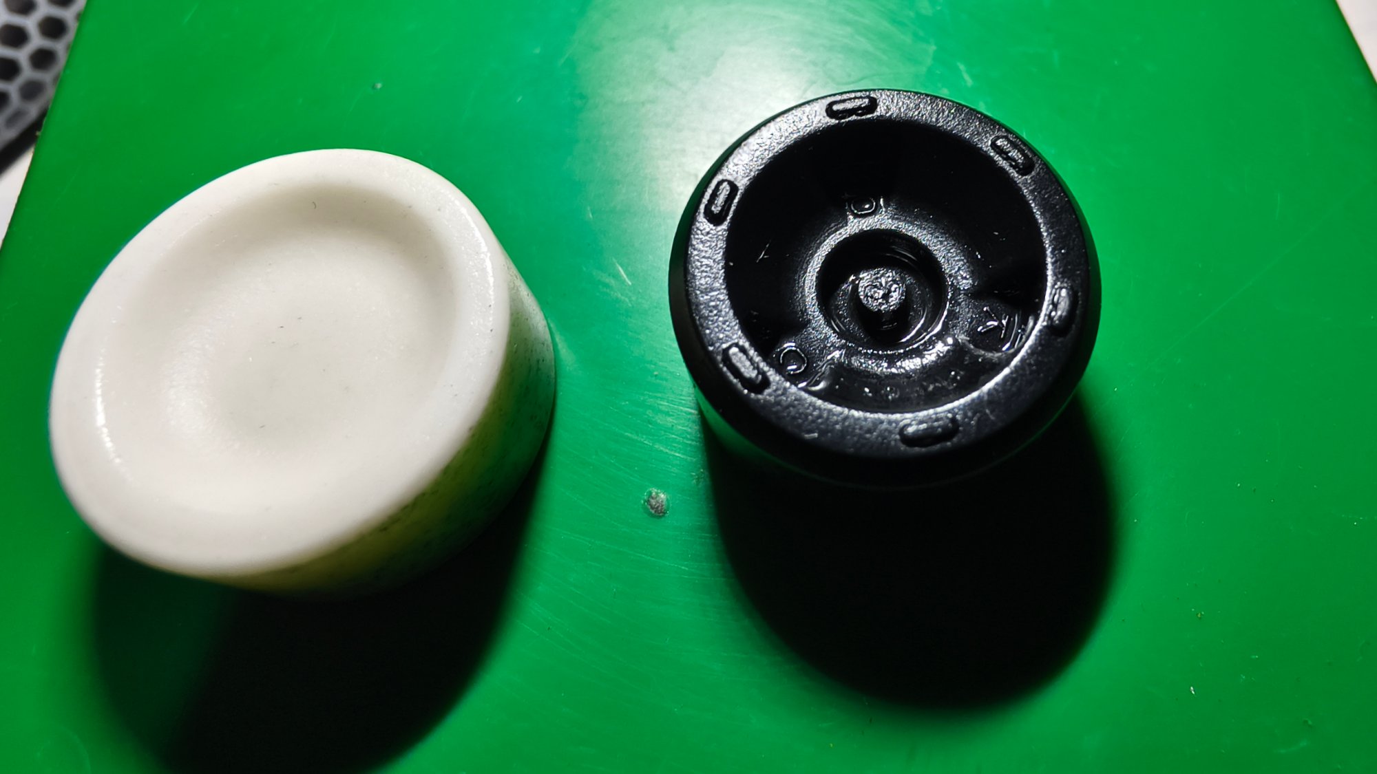

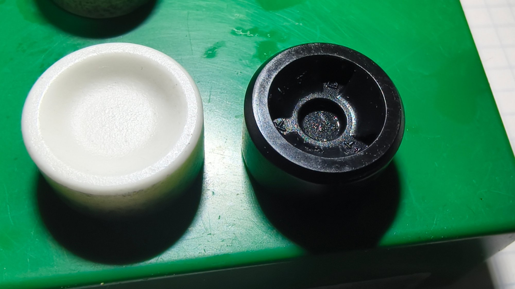

@Tirolbiker63 Hochinteressant fand ich die Variante, die "Höcker" auf der Stirnseite der Kolben abzuschleifen und somehr Leerweg zu produzieren.

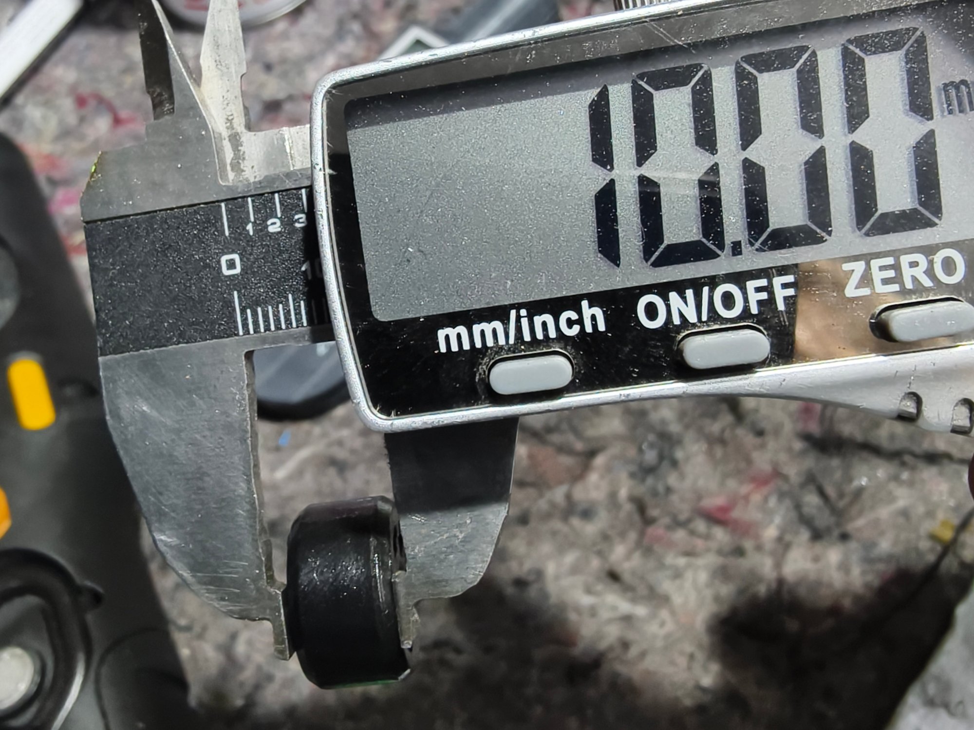

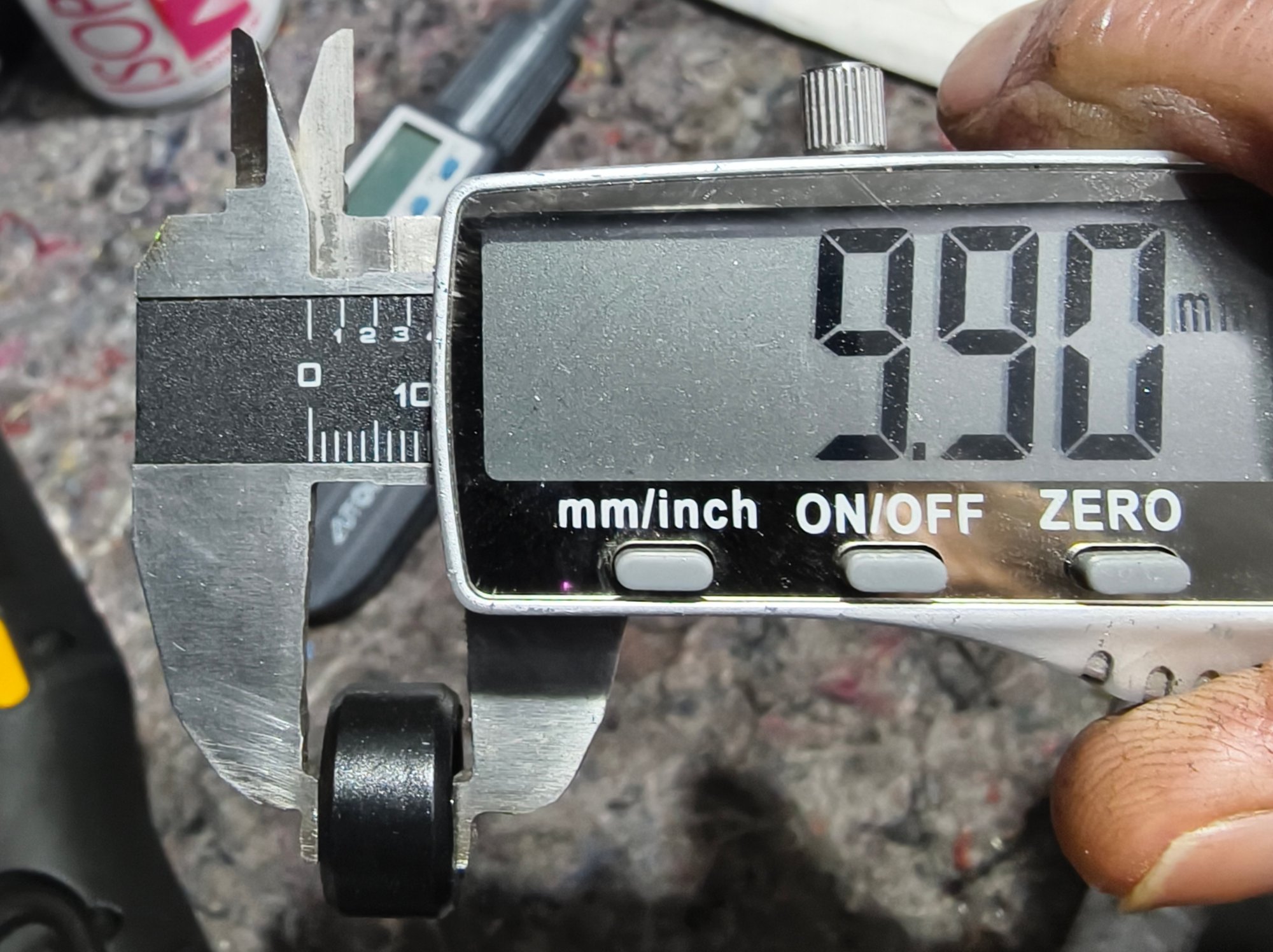

die Höcker sind auf der Innenseite, sie verhindern leider dass man die Kolben bündig zum Bremssattelgehäuse zurück bekommt da sie innen anstehen und die Kolbenbohrung nicht ausreichen tief ist, die Shimanokolben haben keine inneren Anschlaghöcker und die Kolbenbohrung ist um 0,2mm tiefer als die Kolben hoch sind (bei Magura nur 0,1mm) bei Sram ist die Kolbenbohrung deutlich tiefer als der Kolben hoch ist, dafür ist die Gehäusebreite sehr schmal
dann sind auch noch Materialtoleranzen und ev. unterschiedliche Quadringvorspannungen beim zurück drücken zu beachten
es ist daher leider nicht immer das selbe Ergebnis möglich

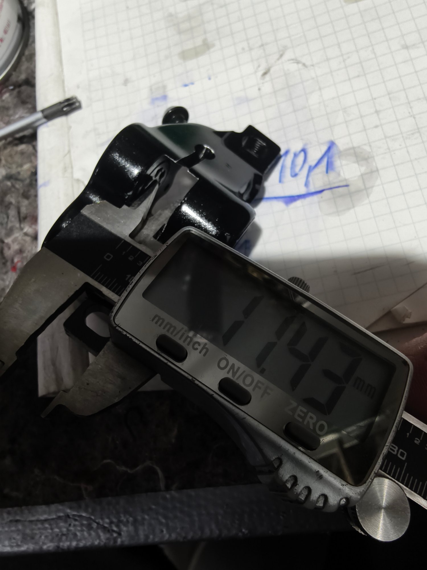

bei Shimano kann man relativ leicht einen Kolbenabstand von ca. 11,2 mm herstellen (mit Bionol schaffe ich tlw. 11,4mm)
bei MT5 eher um 11-11,1mm (mit Kolben rückseitig anpolieren bis 11,4mm)

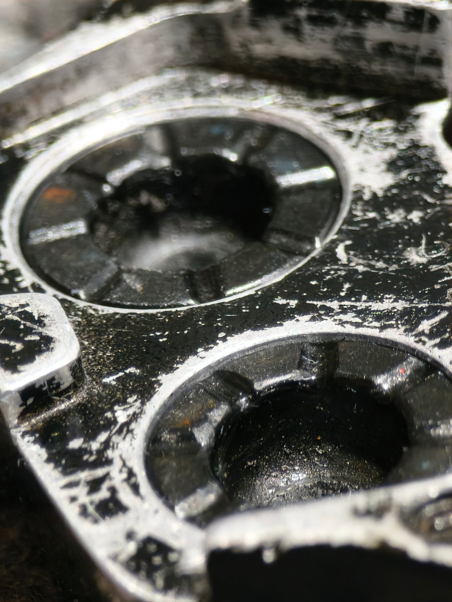

bei Sram Guide sind die Kolben kein Problem, mehr das engere Gehäuse, da kann man höchstens die Lackierung abtragen, dann ist bei Sram auch um 11,1-11,2 mm möglich
und bei vielen gehen die dicken Scheiben problemlos nur mit Flüssigkeit anpassen rein

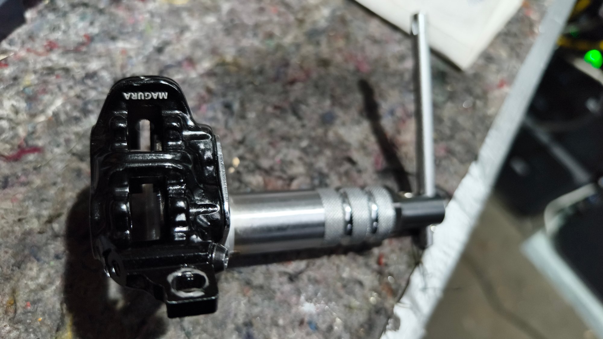

Und lassen sich die Kolben umgekehrt wieder problemlos einsetzen.
eher ist es gefinkelt sie schön raus zu bekommen, da man den Bremssattel nicht zerlegen kann kommt man schlechter ran, gut geht es paarweise und mit Druckluft
hinein gehen sie eigentlich durch die grosszügige Anfasung sehr leicht, der Magnet ist hier auch hilfreich, ich hab da einen flachen 2mm dicken Metallstreifen (~ Kolbenbreite) da klebt der Kolben dann plan dran und ich kann ihn dann problemlos plan hinein drücken

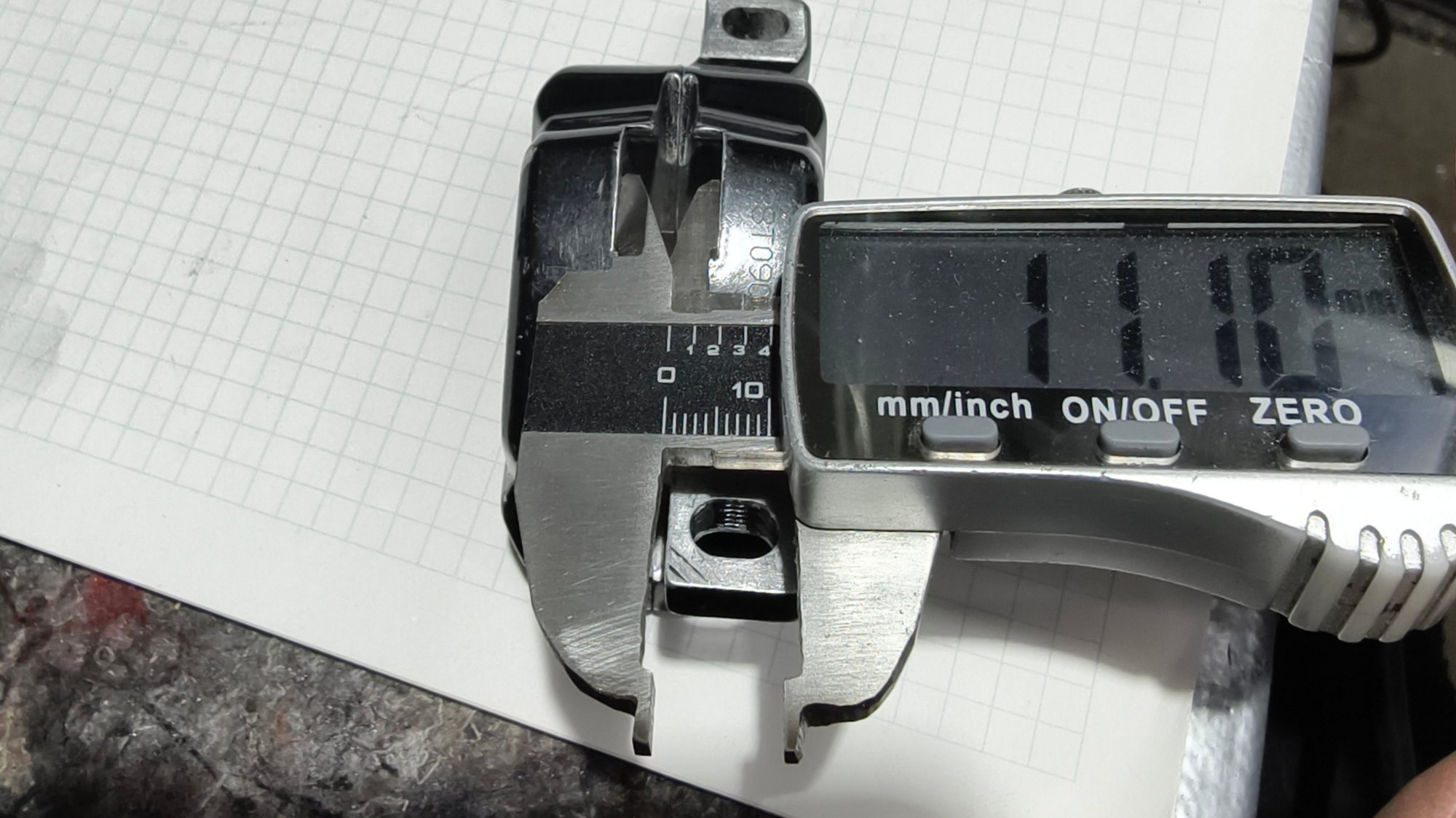

max. möglicher Kolbenabstand bei MT5 um 11,4mm (mit innere Höcker abpolieren)

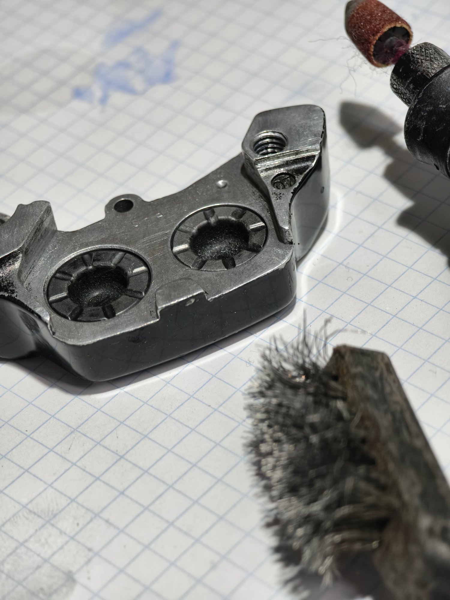

tief versenkte Kolben bei Sram
Sram Innenfläche vom Lack befreit (Test bei Altteile)
ohne Lack max. mögliche Innenbreite bei Sram 11,1-11,2mm (reicht auch für dicke Scheiben)

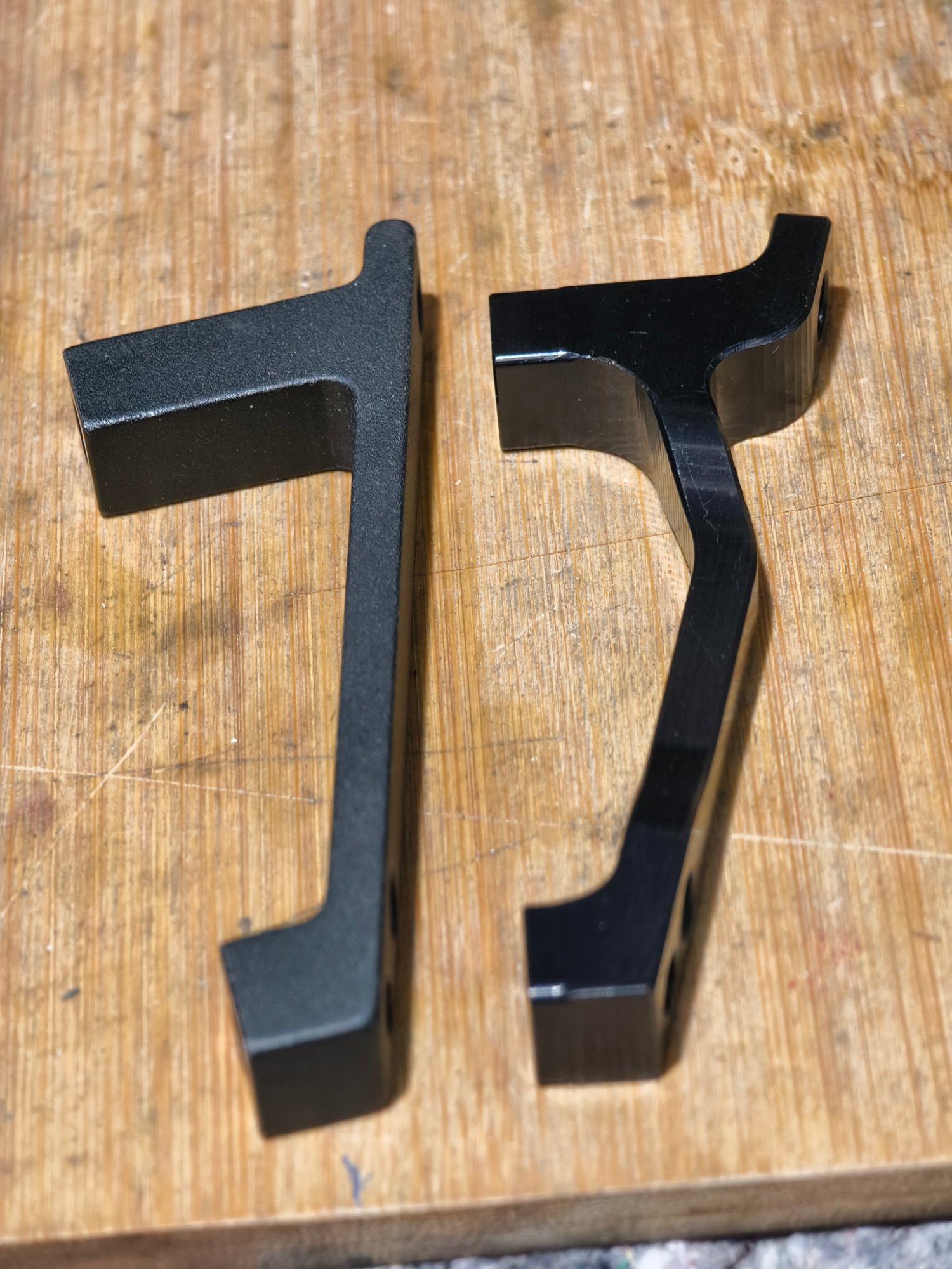

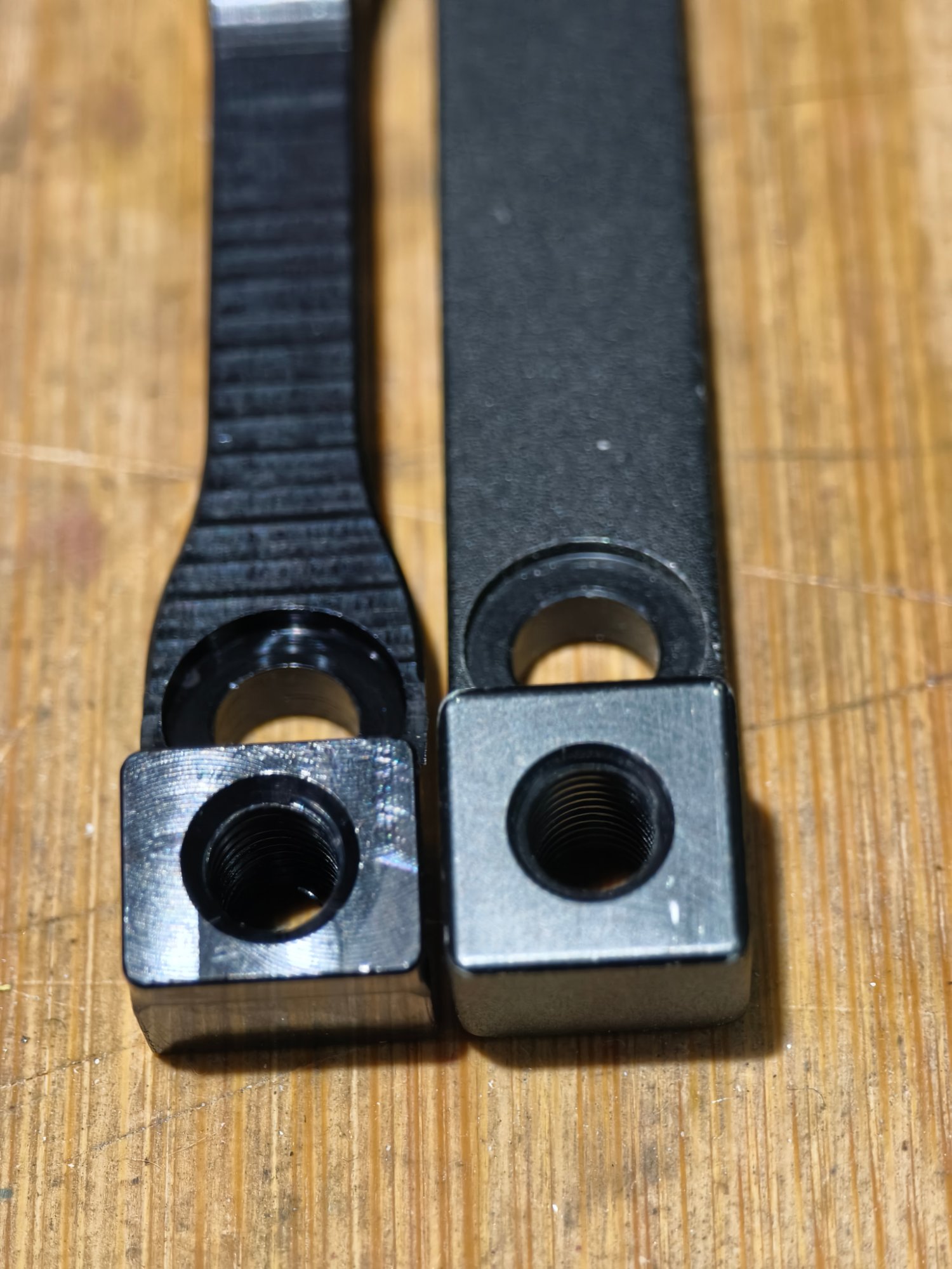

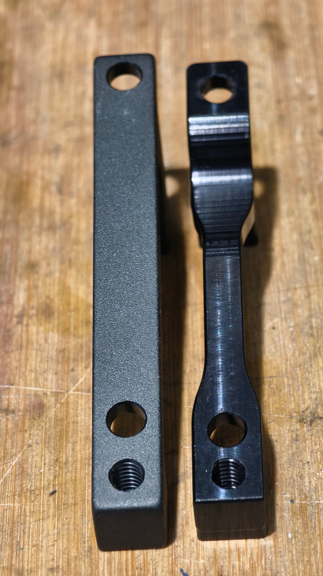

hab mir heute mal einige Adapter angesehen (Hope und einen Galfer)
sie sind gut verarbeitet, insgesamt gefällt mir aber mein Magura QM26 besser
günstiger
grössere Bremssattelauflage
massiver (5g schwerer)
der Versatz und die Achsendrehung ist bei Hope ein wenig anders, kommt aber insgesamt dann auf das gleiche Ergebnis
Lg Tirolbiker63
links Hope Flansch etwas schmäler rechts Magura QM26 (+23-)
gute Auflagefläche zur Rahmenseite bei beiden Adaptern (der Hope ist schlanker gefräst)

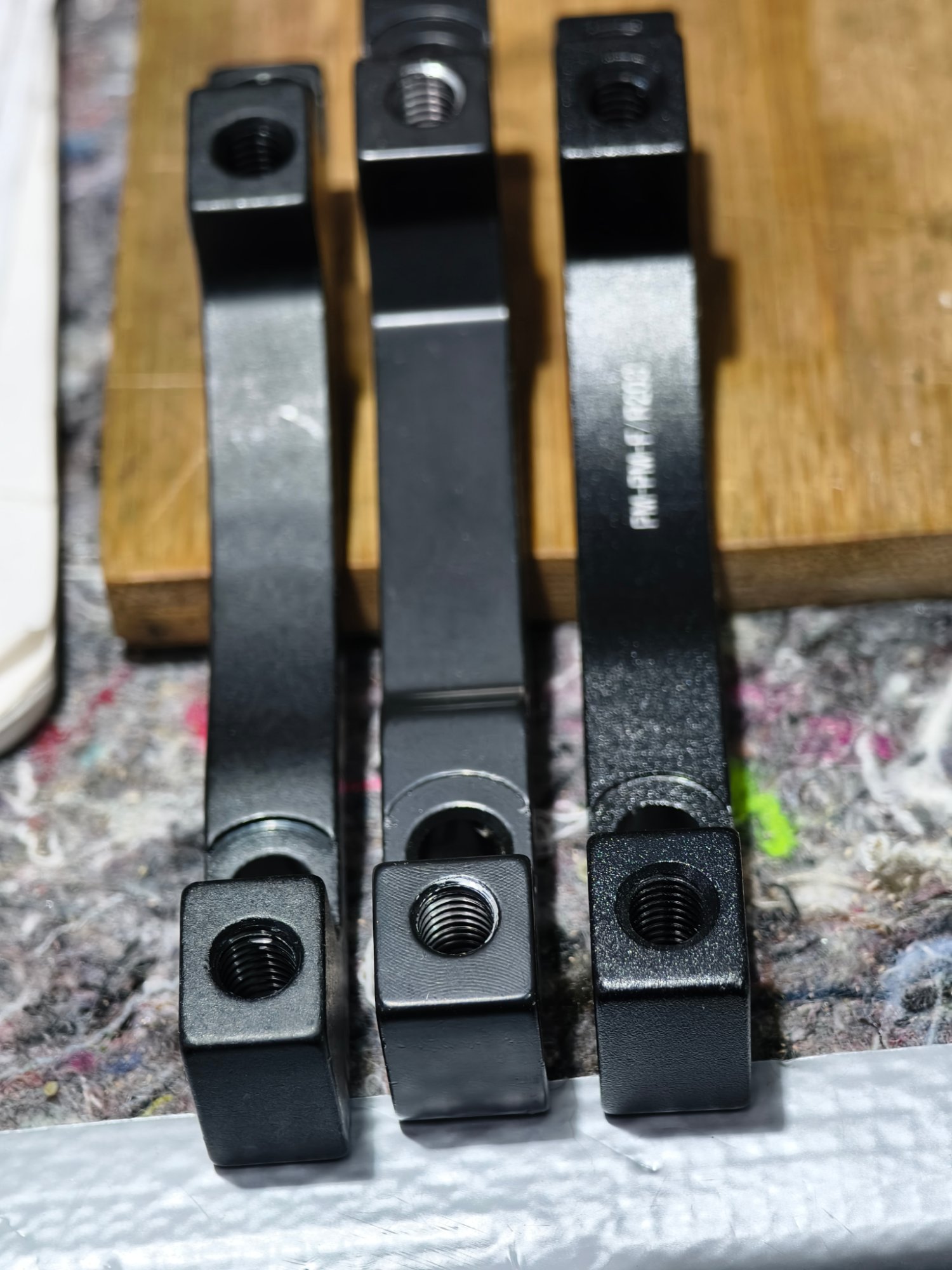

links Galfer (etwas seitlich versetztes Gewinde und schmal), mitte Shimano (gut verarbeitet) rechts Noname (grobe Verarbeitung und etwas schmal)

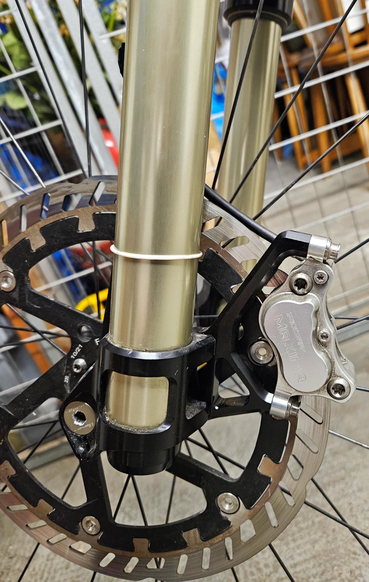

Ich hatte mich damals für den Hope entschieden, weil der "bauchiger" ist als der ursprünglich geplante Magura QM45 (Postmount PM7 (180 mm) >> 220 mm). Bei letzterem stieß der MT7-Sattel an den Adapter und ich befürchtete dort Verschleiß und Geräuschquelle (vlt unbegründet).
ja, bei den +40/43 geht es knapper zu (vor allem bei wuchtige Bremssattel) die Adapter bauen da weniger hoch auf, im Extremfall passt nur der passende Adapter vom Bremsenhersteller
separat geschraubte +23 Adapter bauen höher auf
Lg Tirolbiker 63

ich mag lieber die separat verschraubten Adapter, einmal sauber abziehen und dann bleibt der Adapter ewig drauf und die Rahmengewinde werden nicht dauernd beim Belagwechsel belastet (passiert mal was dann ist nur der Adapter hin)
kein gefummel bei der Montage und der Adapter sitzt immer gleich und die Schrauben sind immer im korrekten Winkel (keine konvex konkav Scheiben nötig)
ich hab alle Bikes auf separat geschraubte Adapter umgerüstet, vor allem bei Shimano sind die mit geschraubten Adapter sehr schlecht (schmal, nicht plan, graben mit der Zeit Mulden in die PM Aufnahme)
