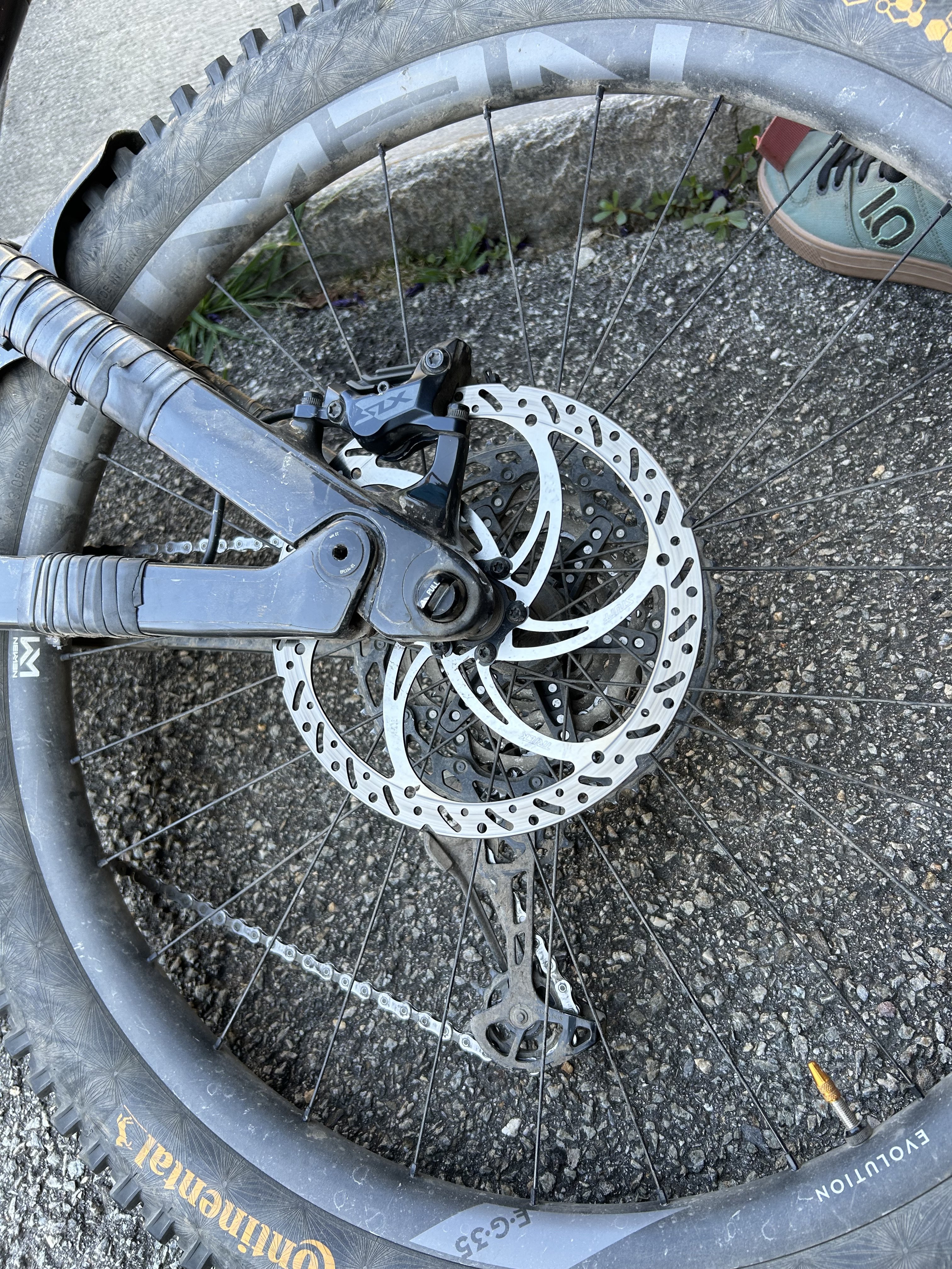

Die Bremsscheibe zeigt keine temperaturbedingten Veränderungen:
schaut alles normal aus

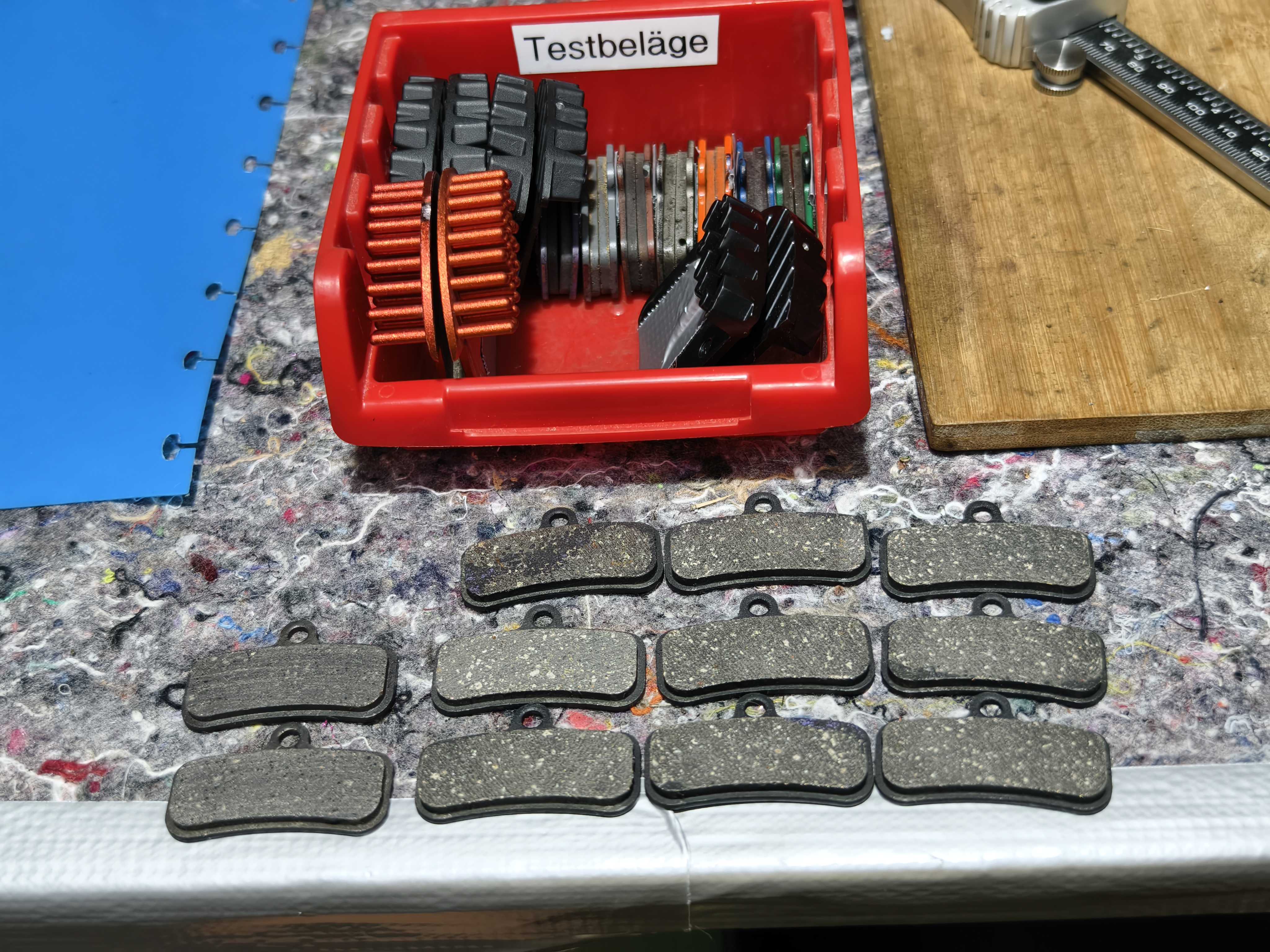

meine Galfer (schwarz) Restbestände, links gebrauchte Testbeläge

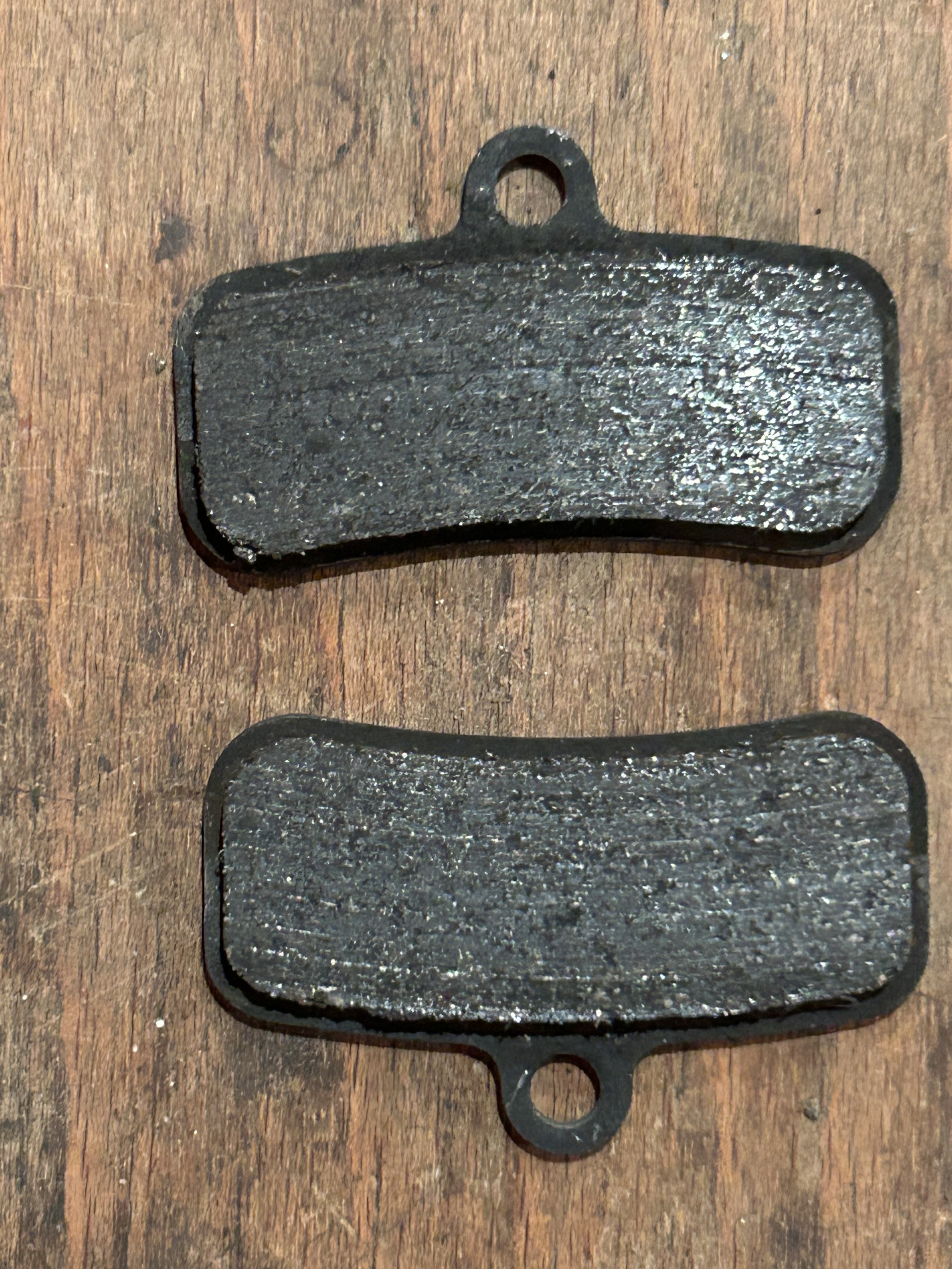

Das ist nach gut 700 km. Der Belag ist extrem einseitig abgefahren worden. Das ist der Belag links. Beim grösseren Kolben ist der Belag ziemlich stark ramponiert, weggebrochen.

Danach neue Bremsbeläge (wieder N04C) rein. In der Tiefgarage mit Turbo vorsichtig eingebremst... der Belag sah so aus:
Da ist einfach ein grosses Stück weggebrochen. Das habe ich beim Einfahren nicht wirklich bemerkt, nur das die Bremse rubbelt/vibriert beim stärkeren Bremsen. Die Bremse ist absolut schleiffrei und die Abstände sehen ziemlich parallel aus.

Habe nun erstmal die XT mit den ersten der neuen Beläge wieder montiert und ein paar mal im Turbo ums Haus und aggressiv gebremst. Bremsleistung ist Top, keine Beanstandung... Das rubbeln ist auch weniger, aber nicht weg. Das sah dann so aus:
Ich habe keine Möglichkeit zu Prüfen ob der Sattel perfekt parallel in alle Richtungen sitzt. Auf dem letzten Bild sieht es wohl aus schöner aus, da ich den Belag vorher nochmals angeschliffen hatte, um die scharfen Kanten zu nehmen. Ich Vermute evtl. das die Auflage der Gabel nicht Plan ist. Adapter hatte ich zwei getestet. Bremse auch mit zwei verschiedenen...
