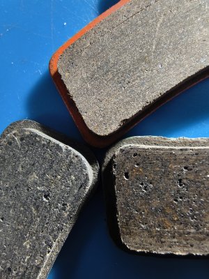

Muss hier noch mal auf meiner quietschenden Hinterradbremse rumreiten. Nachdem ich alle 4 Bremskolben beinahe synchron bekommen habe, bildete ich mir ein, dass es nun besser sei. War aber wohl wirklich nur Einbildung. Bei der heutigen Ausfahrt wieder dieses hundepfeifenartige, hochfrequente Quietschen ... bei leicht schleifender Bremse. Es nervt immens ... gibts noch irgendwelche Lösungsansätze? (Scheibe BS - Punch 2.15mm, Beläge Hope V4 E-Bike). Möchte ungern auf die Scheibe verzichten, da Dosierbarkeit und alles Andere hervorragend sind.

Bei mir war das Quietschen bisher auch mit den schwarzen Galfer am schlimmsten bei der Hope V4.
Die grünen Hope Beläge waren bisher am leisesten, aber im Regen wirklich schlecht.

Kleine Info am Rande,... die grünen Beläge, welche bei der 4v4 mitkommen, sind mir Hope gelablet. Bei den anderen Belägen (rot und lila ) steht Galfer drauf 😉

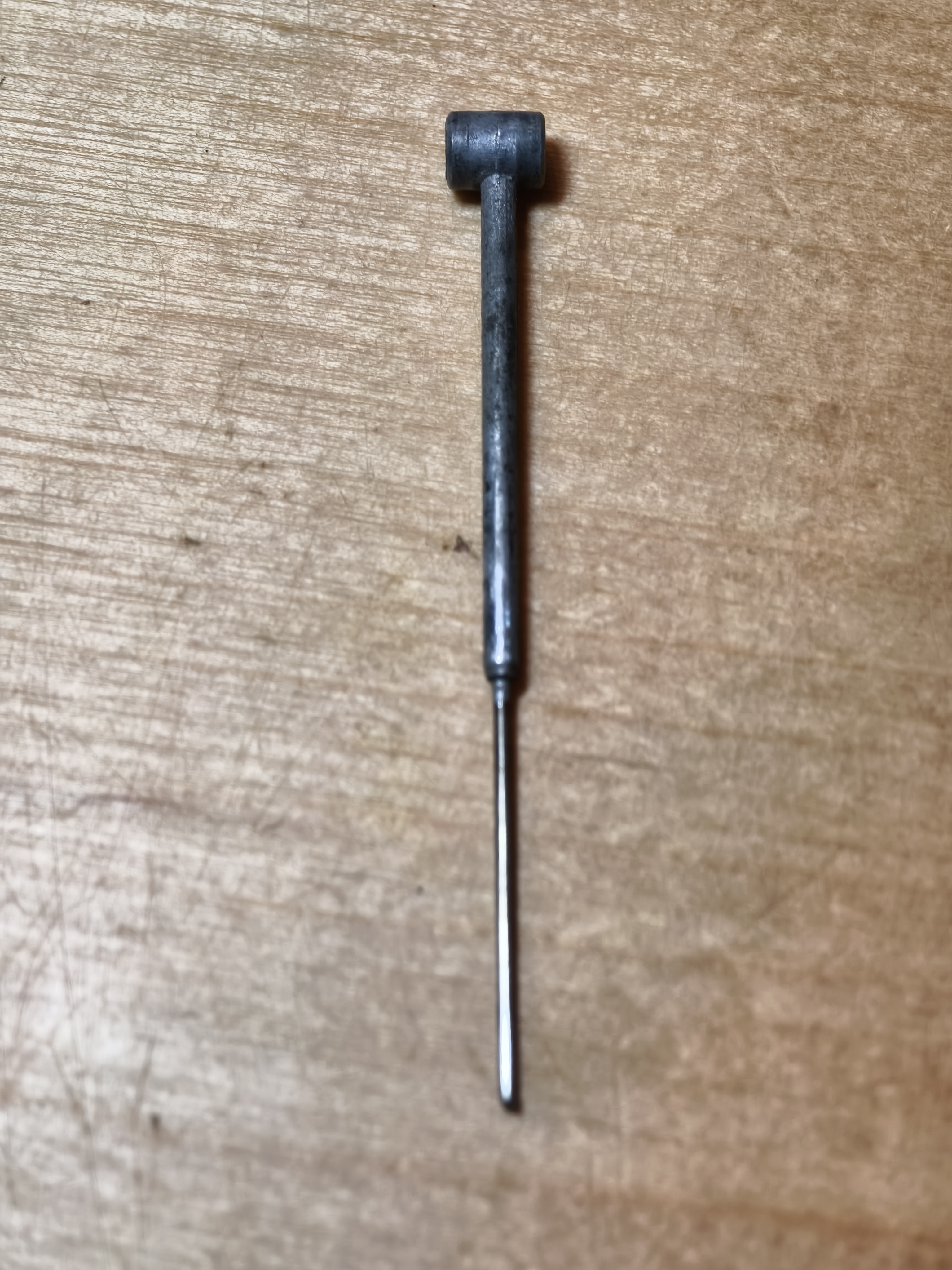

weiss jemand zufällig was das für ein Schaltzug ist?
Walzennippel ca. 6mm breit mit Durchmesser um 4,8mm
nach hinten geht ein verlöteter steifer Draht mit 1mm Durchmesser weiter
ist ein altes Fahrrad mit 7 Gangschaltung
(1 Schalthebel)
hab das alte Rad aber noch nicht bei mir
Lg Tirolbiker63
(1 Schalthebel)
Lg Tirolbiker63
Sicher dass das zum Zug gehört, und nicht eventuell der Stift Ist, der in die Nabe rein drückt?
Also ich kenn das bei den Nabenschaltungen auch nur mit dem
Ganz normalen Zug.
Ganz normalen Zug.
das ist angeblich das abgerissene Teil vom Zug
ist wohl auch ein eher antikes Fahrrad, werd mir das wohl genauer anschauen müssen, meine Züge schauen alle anders aus
Lg Tirolbiker63
(1 Schalthebel)
Lg Tirolbiker63
Das ist ein Positron Schaltzug (ist Draht, keine Litze), der zieht UND stösst den Draht, siehe zum Beispiel
siehe hier
