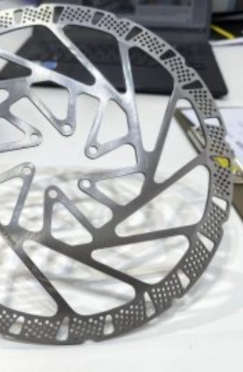

Ich kann mir halt einfach nicht vorstellen das man durch 2mm löcher viel airflow und kühlung bekommt. Klar hat man viel mehr oberfläche, aber ob da viel wärme abgegeben wird ?
Link Angaben BrakeStuff
  • Mechanischen Bremsentest nach DIN EN ISO 4210-2:2015-12 und velotech.de Q2015-Norm mit Top Werten bestanden
  • Bremsfläche mit vielen kleinen Bohrungen zur Erhöhung der Oberfläche zur Aufnahme und Ableitung der beim Bremsvorgang entstehenden Wärme ➔ 30% mehr Oberfläche gegenüber vergleichbaren Standard-Bremsscheiben (bei der 2,30 mm Auführung sind es sogar 35% mehr)
  • 654 Bohrungen in der Ø180 mm und 777 Bohrungen in der Ø203 mm Ausführung
und meine eigenen Messungen ergeben auch eine hervorragende Kühlleistung, sonst würde ich die BS Punch auf meinen langen Bergtouren nicht fahren (fahre 150.000 - 200.000 Hm im Jahr)
die Masse ist aber auch wichtig, das gleicht Lastspitzen besser aus und die Scheibe ist auch stabiler,
einen etwas breiteren Reibring finde ich auch besser da innen die Masse durch den geringeren Durchmesser weniger wird, das gleicht es wieder ein wenig aus (sonst sind sehr schnell die Stege angefärbt)
Lg Tirolbiker63

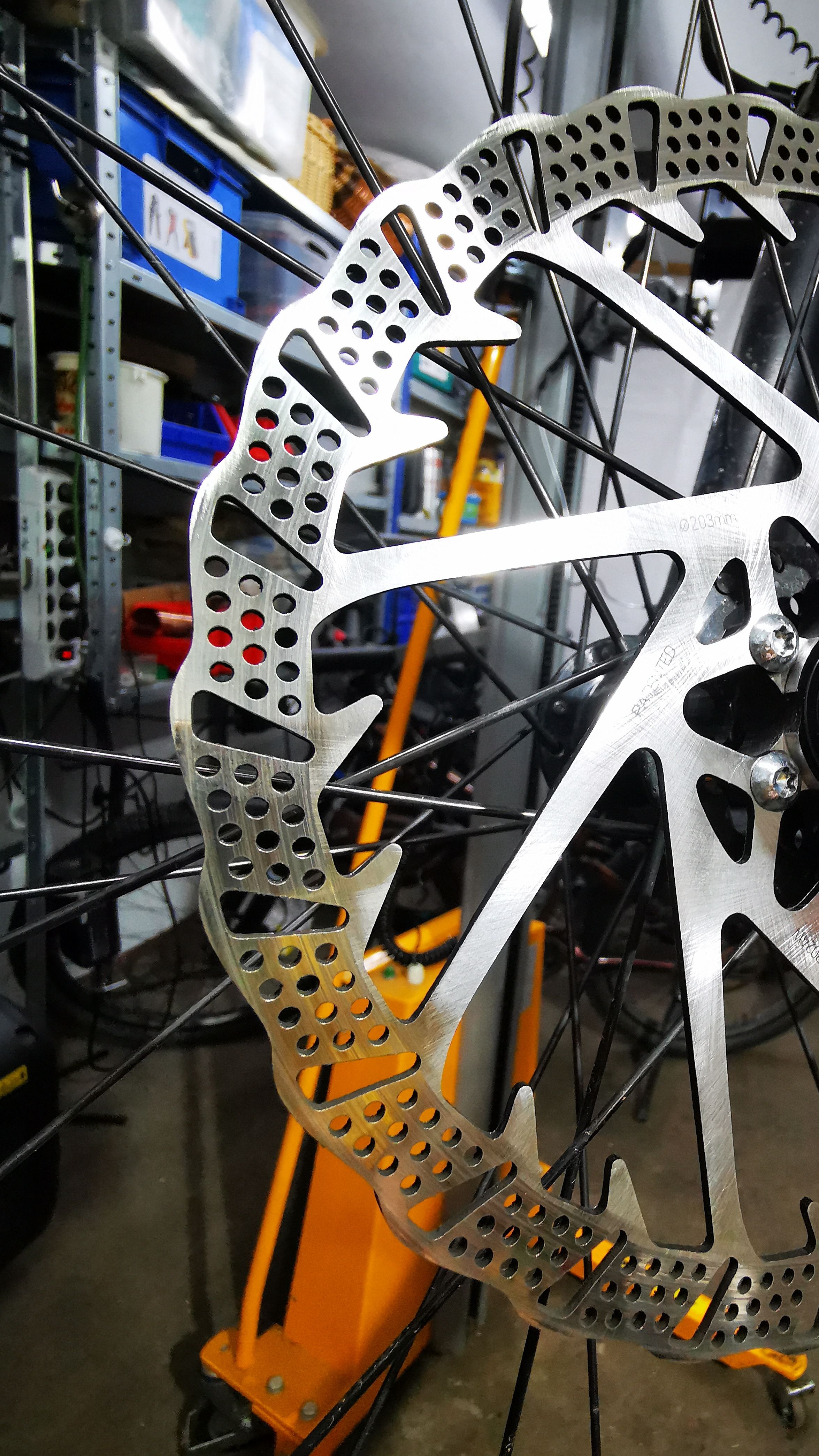

hab heute die Galfer Shark auf meiner grösseren Hausstrecke getestet ca. 1100Hm
(Belag Shimano H03A mit Kühlrippen)
die Scheibe hat sehr gut funktioniert, die haben da echt dazu gelernt (die Wave war nichts fürs Gebirge)
kein schengeln mit meinen WP Reifen (meine Wolfpack Reifen sind da recht anfällig)
keine Überhitzung auf meiner grösseren Teststrecke
keine Anlassfarbenbildung
sehr guter Biss und sehr gute Bremspower aber noch gut kontrollierbar
kein rattern und absulut keine Quietschgeräusche und keinen Verzug
sie klingt etwas rauher und etwas lauter als die BS Punch, war aber niemals störend laut
T. Messung nach der Abfahrt
Bremssattel um 49°C (sehr guter Wert)
Bremsscheiben T. um 106°C (sehr guter Wert)
da kommt nur die dicke Punch noch etwas weiter hinunter
die Shark bekommt von mir das Alpenpickerl 👍

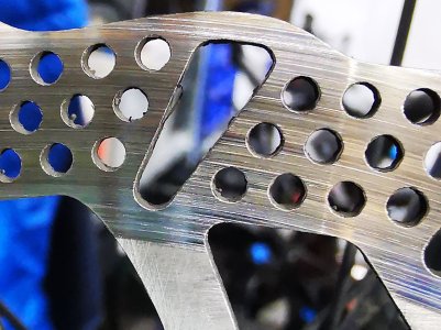

sie ist halt eher leicht gebaut und mit 2mm nicht ganz so dick (lässt sich leicht mit den Fingern ausrichten), die Befestigungslöcher sind etwas gross (viel Spielraum) und es gab an einer Stelle eine Dickenabweichung, diese konnte ich aber weitgehend mit einem Abziehstein raus schleifen, bei der Testfahrt habe ich nichts davon bemerkt, der Belagverbrauch wird zwar etwas höher sein als wie bei meiner Punch, aber sonst eine Top Scheibe wenn man es etwas aggressiver mag und auch längere Abfahrten fahren möchte
die Lochdurchmesser mit 2,5mm finde ich ausgezeichnet
Lg Tirolbiker63
nach Testfahrt (ca. 1100Hm)

hab heute noch ein wenig mit der Galfer Shark getestet, die steile Strecke vom Kolsassberg runter mal eine Weile mit Schleifbremsung versucht, war auch kein Problem mit H03A Belag
dann mal die schwarzen Galfer vorne rein und die steile Strecke vom Weerberg forciert getestet, da hat der Belag dann im letzten Steilstück gemeckert (sonst sehr gute Power beim schwarzen Galfer)
der Shimanobelag mit den Kühlrippen (H03A) bleibt deshalb bei mir vorne gesetzt, hinten schafft es der schwarze Galfer locker (trotz stark abgenutzter Punch keine Probleme)
interessant wird es auch wenn diese TRP kommt, sieht ähnlich aus wie die Shark, ist aber dann dicker und sehr steif gebaut
Lg Tirolbiker63
